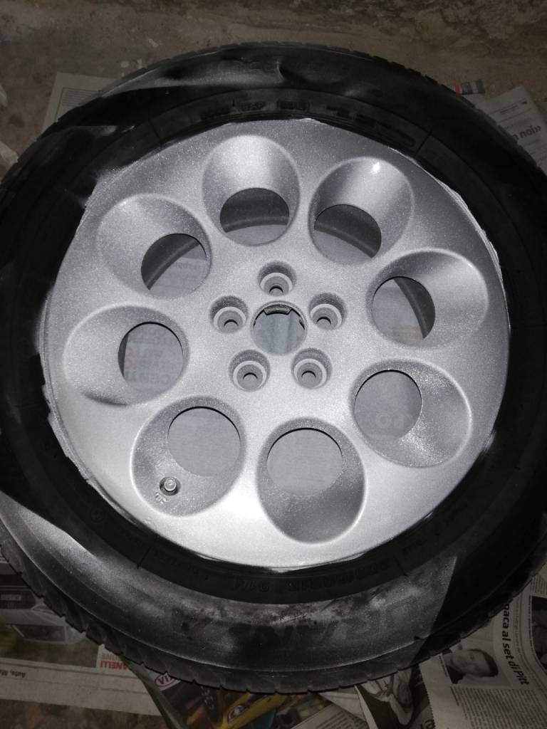

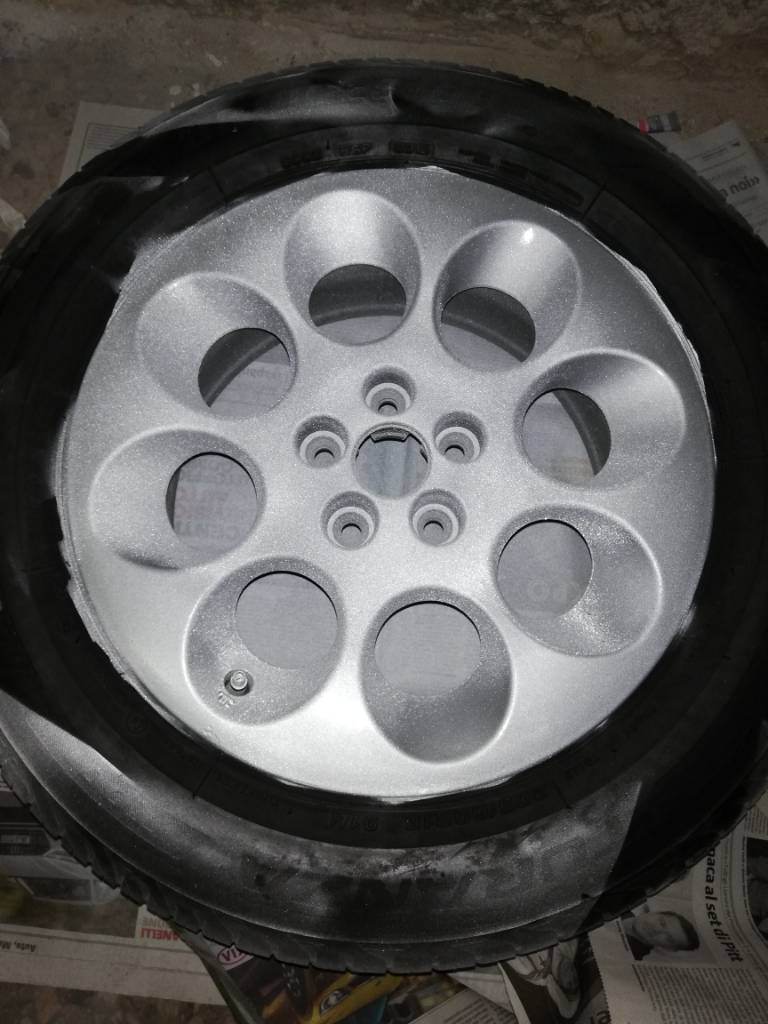

Ad occhio é venuto un buon lavoro. Come faccio a togliere le poche macchie di vernice dallo pneumatico? Visualizza allegato 171087
L'ho messoDiluente nitro o acqua ragia a seconda della base della vernice. Strofina cercando di non lasciarlo agire troppo...certo che col senno di poi mettere un po’ di nastro da carrozziere intorno non ti costava molto [emoji23][emoji23][emoji23]
non penso, voglio sperare, abbia verniciato i cerchi a smalto sinteticoDiluente nitro o acqua ragia a seconda della base della vernice. Strofina cercando di non lasciarlo agire troppo...certo che col senno di poi mettere un po’ di nastro da carrozziere intorno non ti costava molto [emoji23][emoji23][emoji23]
