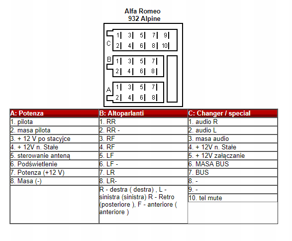

Dipende dal collegamento presente ma esistono dei cavetti per ricavare un AUX utilizzando il connettore del caricatore CD
Mi riferivo a questo post: in teoria si puo' ricavare un ingresso AUX collegando i piedini 1 e 2 audio + 3 per la massa del connettore "C" da collegare ad un lettore MP3, ma la commutazione da TAPE a CD avviene mediante dei codici inviati
sul piedino 7 BUS, se non simuli i codici giusti, niente commutazione.
Oppure compri il CD Charger ...........
Credo sia abbastanza complicato. Chissà se c'è qualcuno che sul web le realizza e vende gli aux. In caso non riuscissi quale cd charger dovrei cercare?
Il suo, quello dedicato... ma chissà se e' ancora reperibile e a quale costo. Non sò se il gioco vale la candela.
