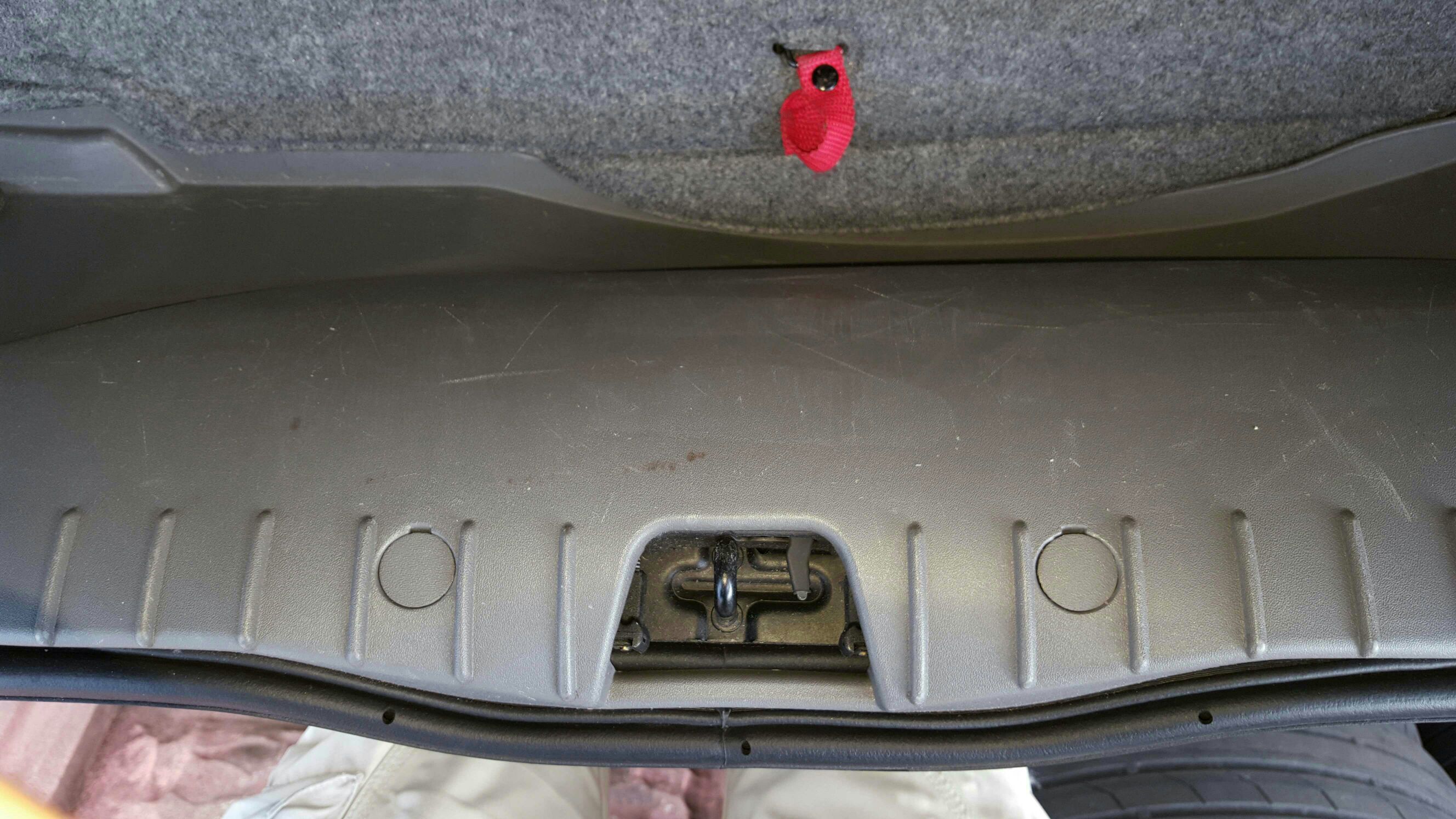

Da premettere che dopo aver trovato questi due adesivi appiccicati nel vano del baule
Ovviamente rimossi subito....

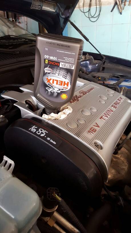

Ah tra l'altro livello olio più sul minimo che a centro astina tra il minimo e il massimo....
Mettono uno 0W-30 o un 5W-30 scadenti e poi per forza se lo mangia...

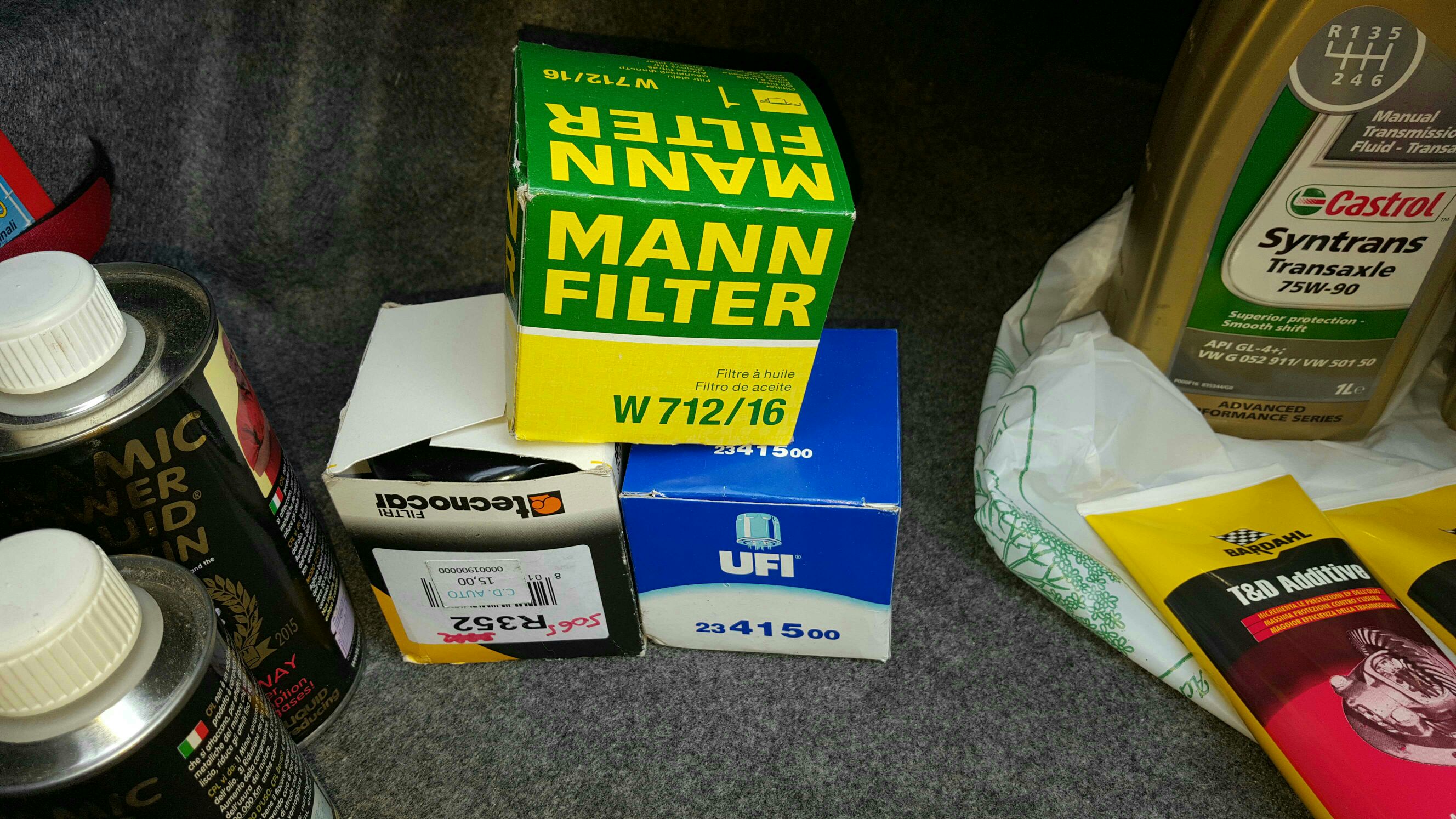

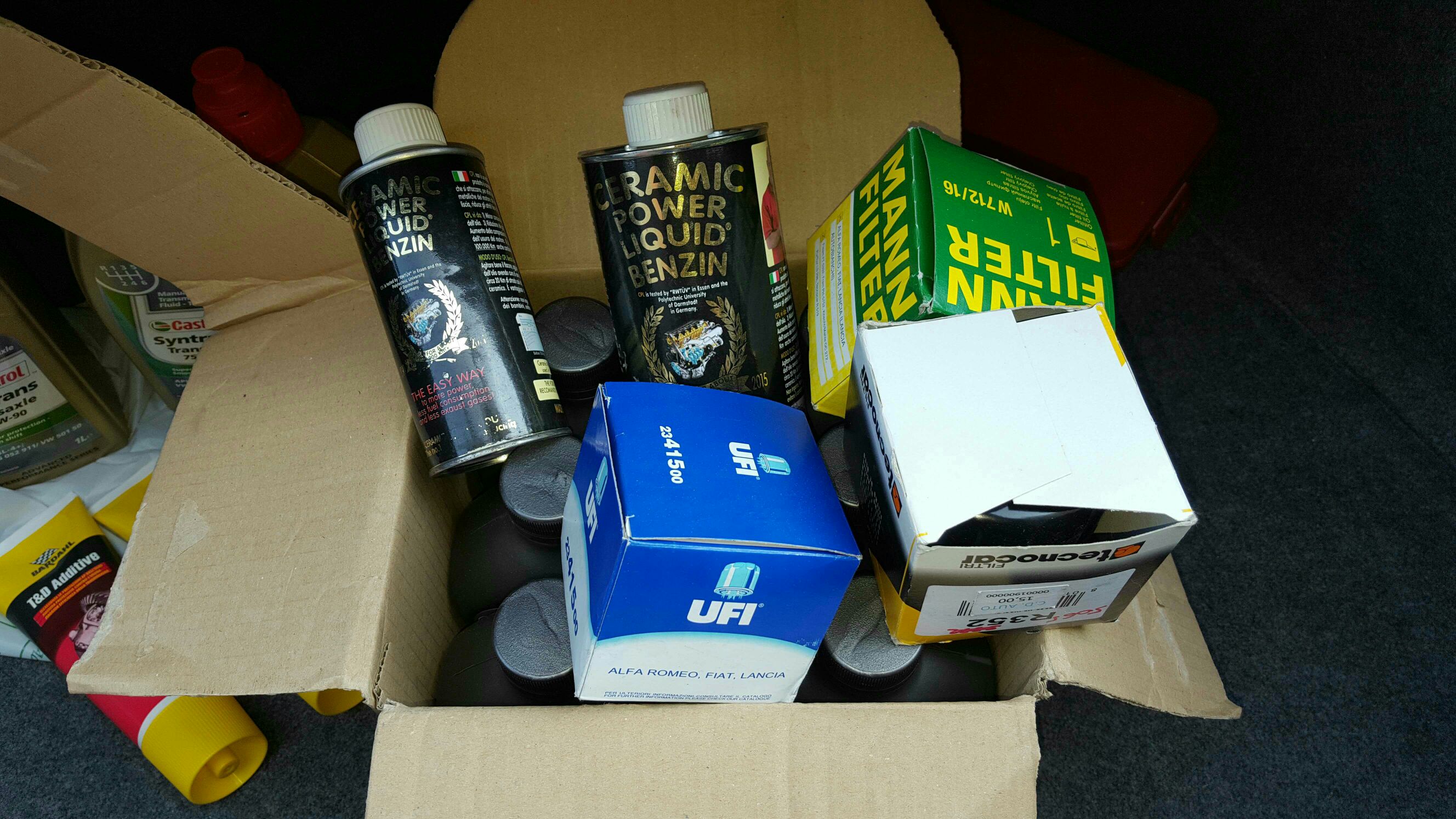

Olio motore e filtro

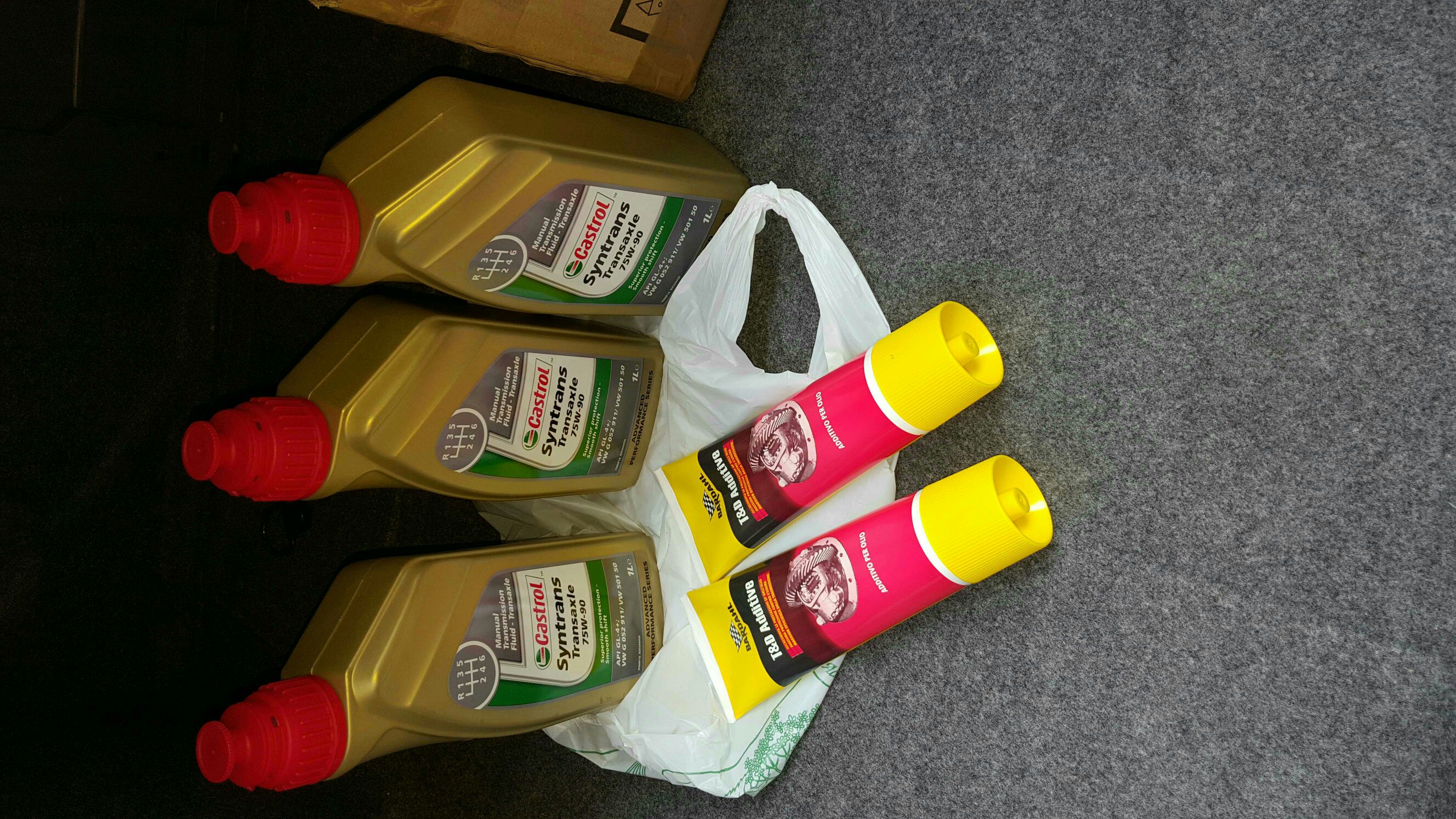

Olio del cambio più additivo

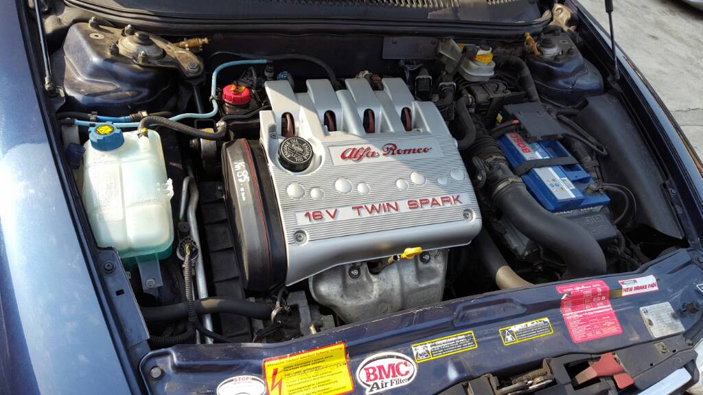

Caricato anche l'additivo pulente per l'intero circuito dell'olio intervallando con qualche accelerata ..

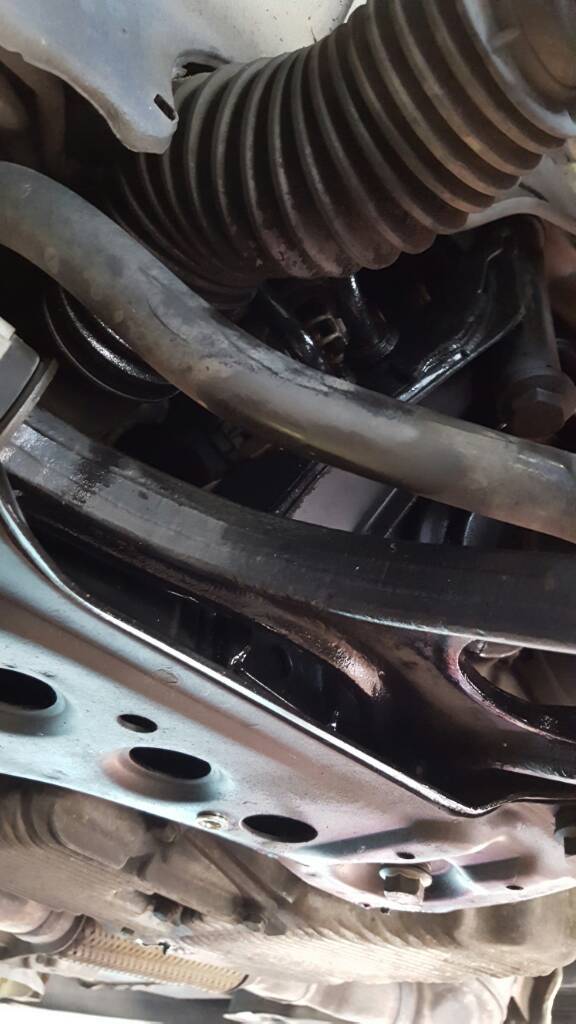

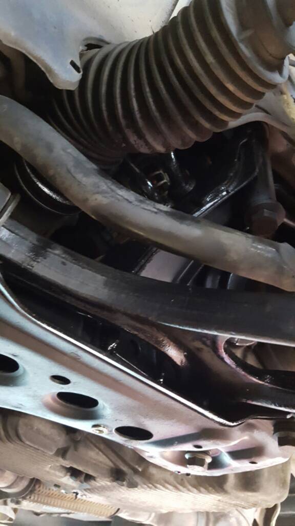

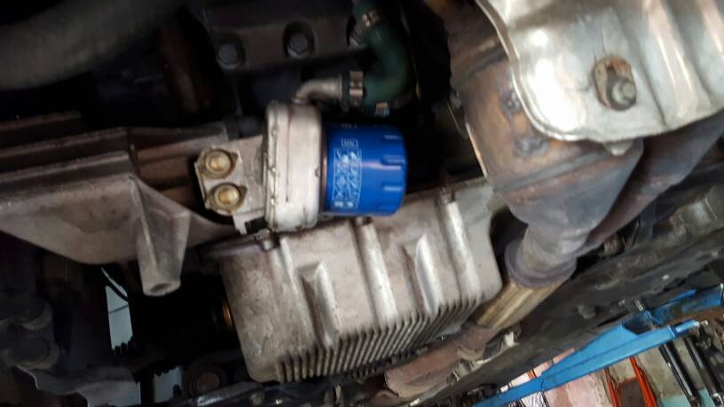

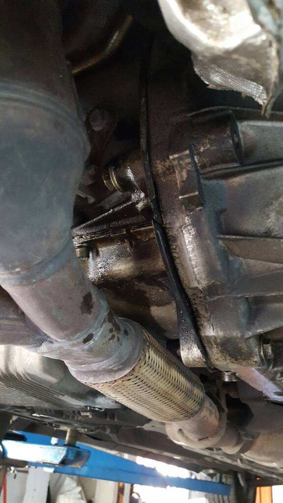

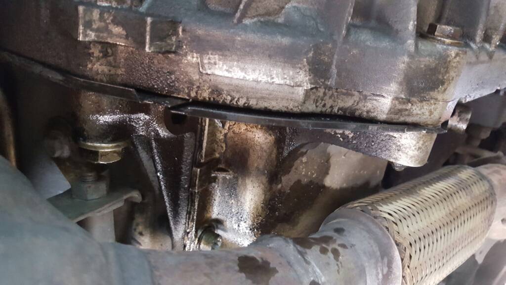

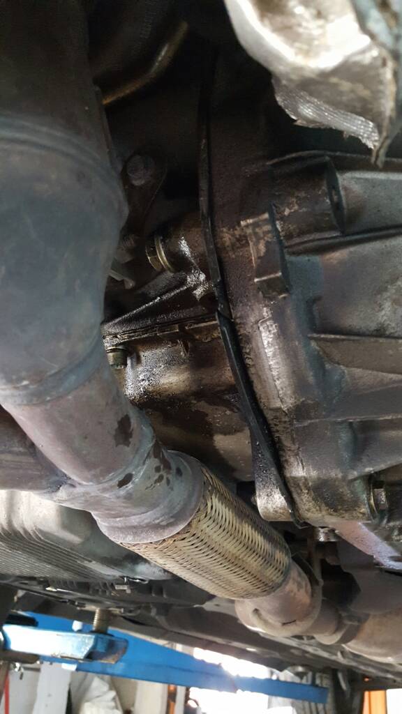

Bene amici se ne sono scoperte delle belle alzando la 156 sul ponte:

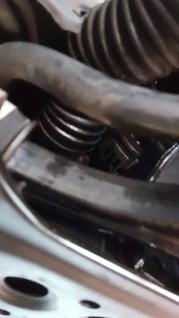

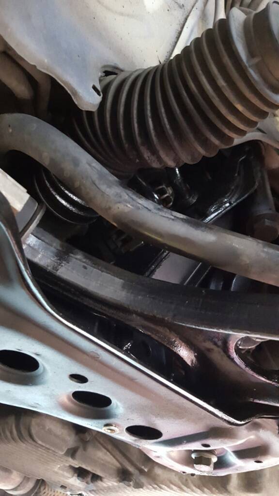

Copiosa perdita olio idroguida

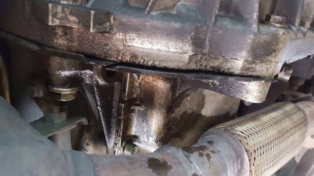

Trasudo che cola sulla parte basse del motore a lato della campana del cambio

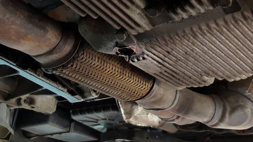

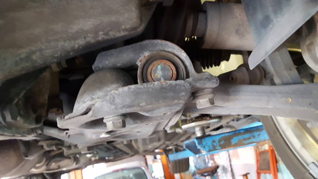

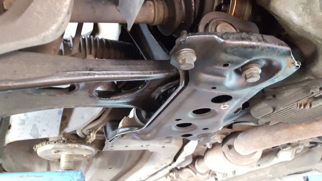

Riparo motore bucato sul lato destro

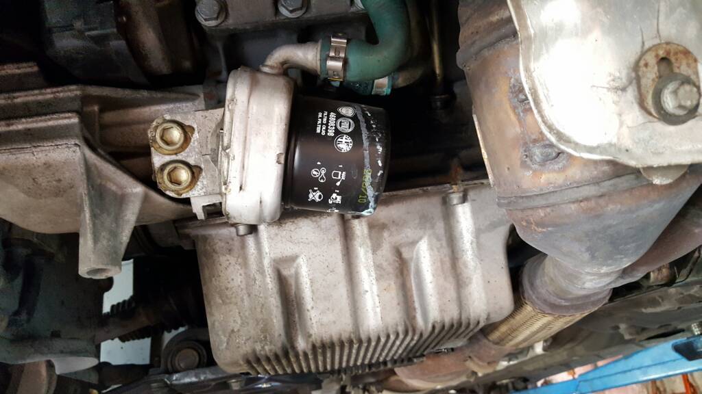

Filtro olio originale già presente.
Dettaglio Trasudo olio motore
Perdita olio servosterzo

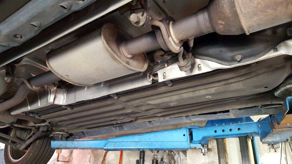

Panoramica generale

Filtro nuovo. Mann Filter

Complimenti per l'acquisto, l'auto è molto bella...
Di sicuro dovrai sistemare quelle cosette della perdita olio motore (cerca di capire da dove proviene, se dall'interno del cambio o trasuda dalla coppa olio...); Controlla bene anche la scatola sterzo, magari ci può essere un raccordo lesionato, dunque basta sostituire il tubo...

In attesa di capire da dove trasuda
Se dal para-olio del volano o da qualche altre punto...

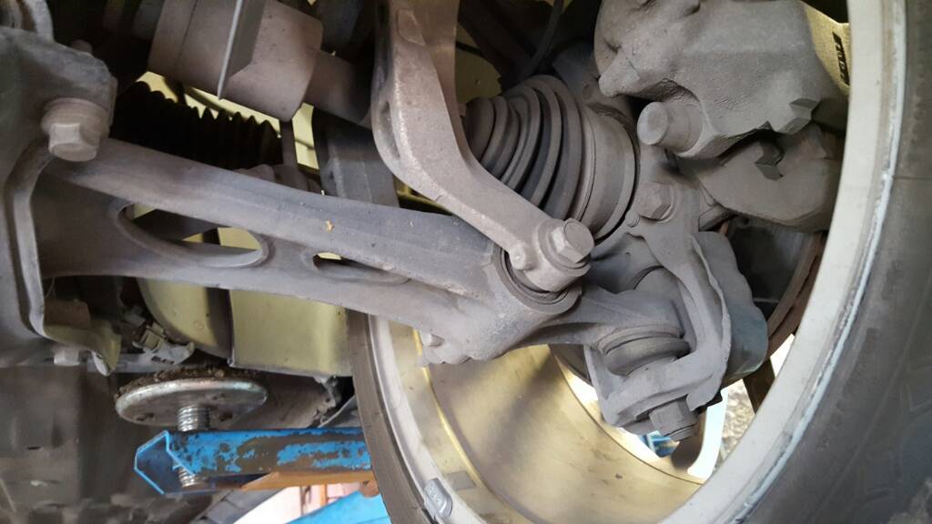

A breve caricherò alcuni video fatto ieri sera mentre cercavo di registrare tutto il concerto tra braccetti e barra stabilizzatrice... invano perché coperti dal rumore di fondo....
La mia intenzione principale era cercare di captare quel rumore di risonanza che si avverte tra i 1500/2000Rpm con tutte le marce inserite dalla prima alla quinta..

Da queste ultime foto mi sa che la trasudazione proviene dalla coppa...Ma per esclusione dovresti pulire per bene con una pezza, poi la usi un bel pò e vedi da dove trasuda. Al massimo te ne esci con 5€ di Pasta Nera e la manodopera per lo smontaggio e rimontaggio della coppa...
