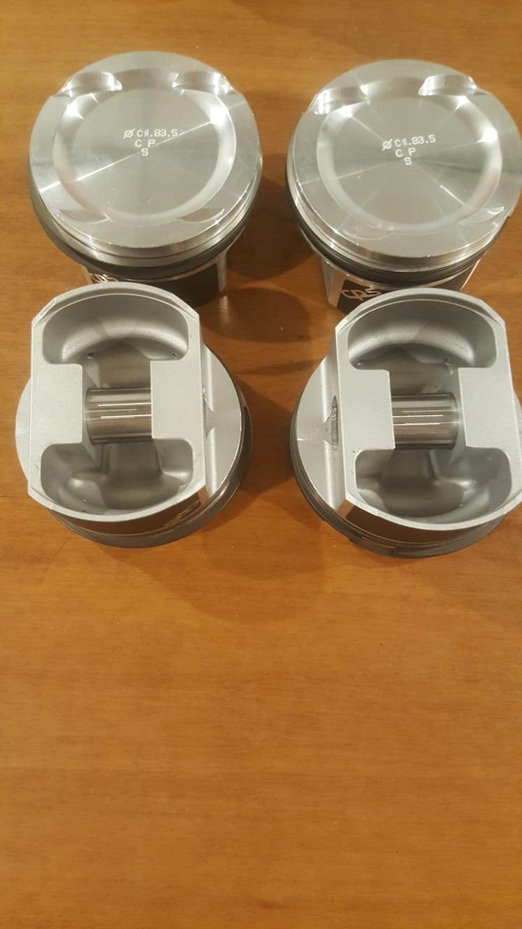

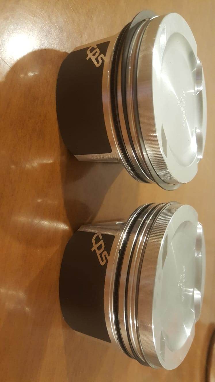

In arrivo i CPS stampati completi
Di fasce in acciaio e spinotti

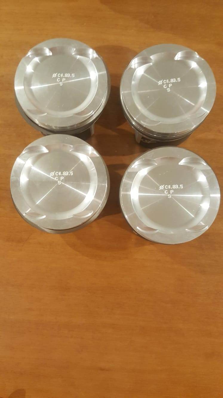

ALFA 147 1.6 16V Turbo
Standard: ø 82
Modifiche: ø 82.5 - 82.3
ALFA 147 2.0 16V
Standard: ø 83
Modif.: ø 83.2 - 83.6 - 84
Adatto anche per
ALFA 155
ALFA 156 2.0

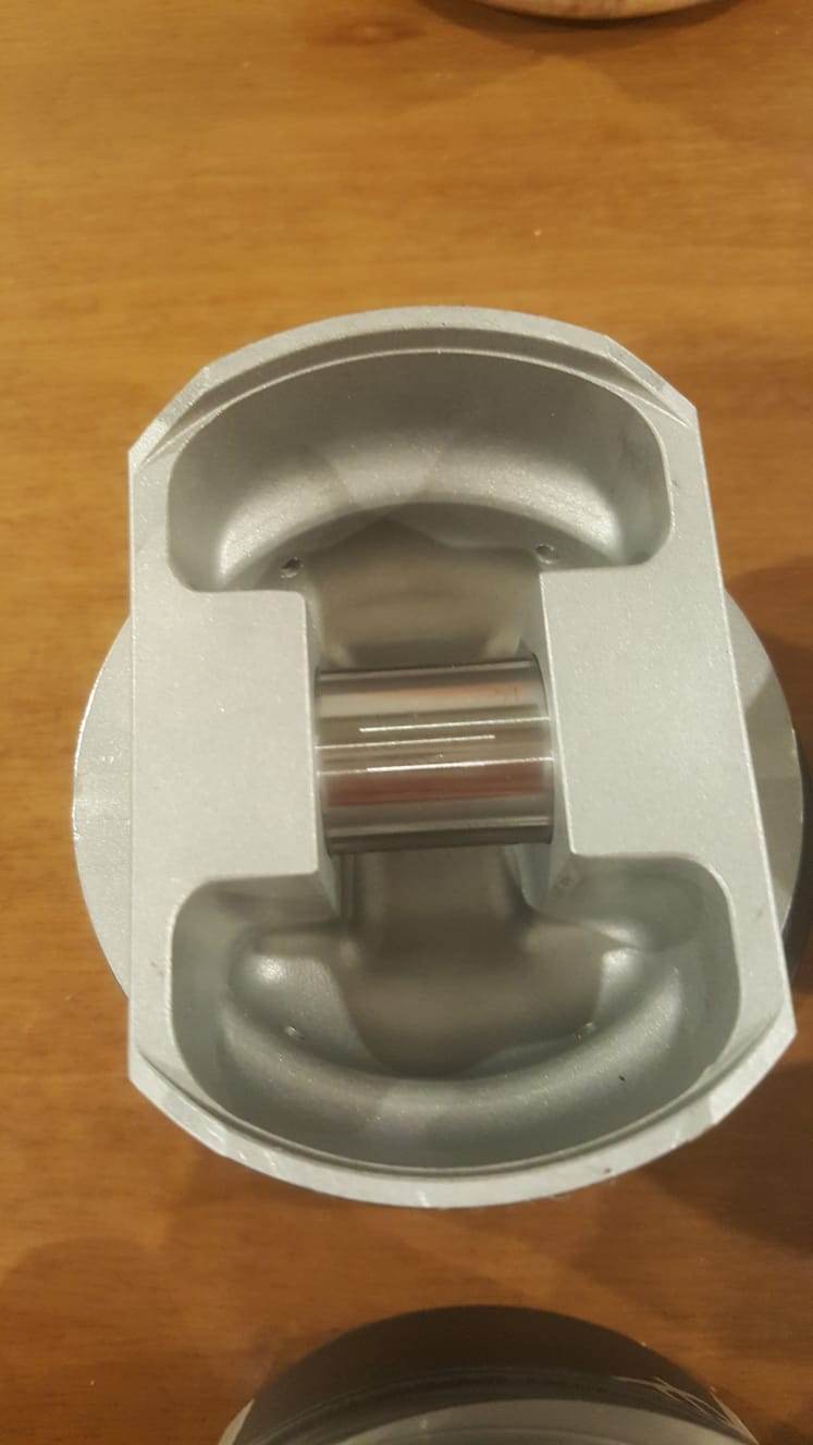

Ed in più hanno i fori di recupero nei canali delle raschia olio...
Tanto alla fine ci sono solo 100 euro di differenza con gli originali maggiorati e gli originali venivano 600 senza fasce e spinotti...
poi se voglio più avanti ci butto altri 1000 cucuzze e siamo già pronti per i due alberi catcams inglesi...
ALFA 147 2.0 16V
Standard: ø 83
Adatto anche per
ALFA 155
ALFA 156 2.0 16 V
