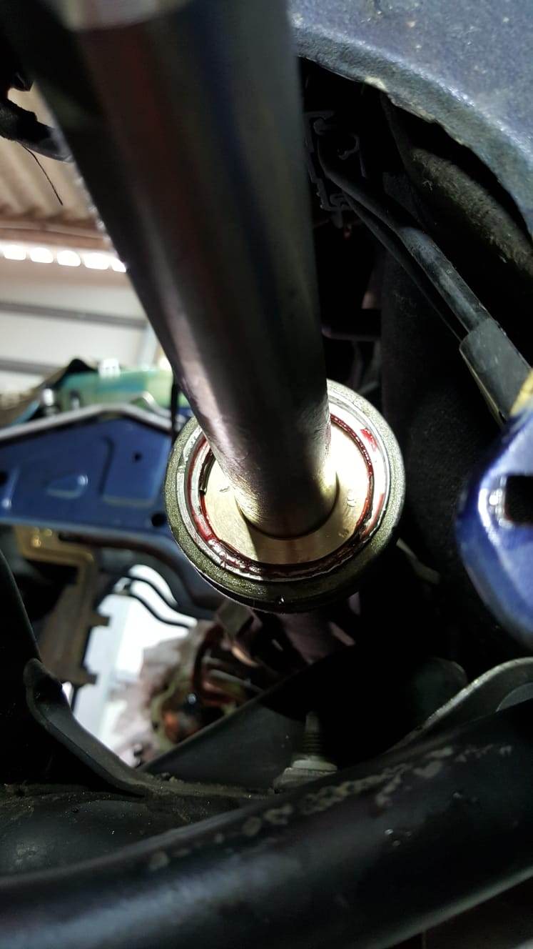

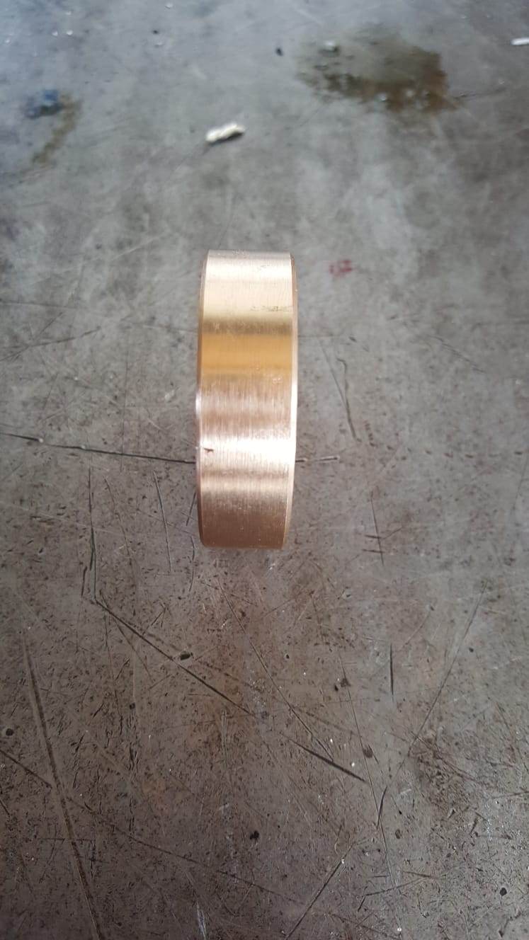

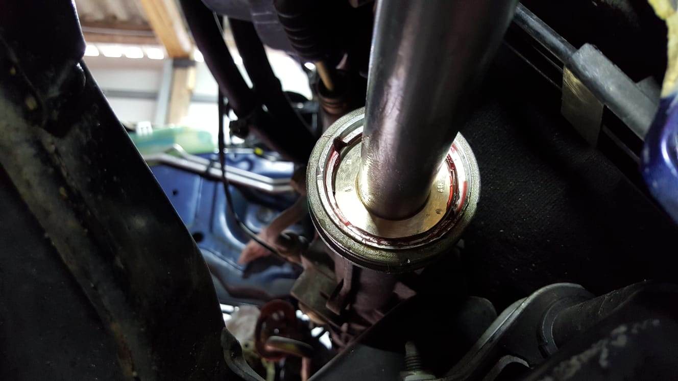

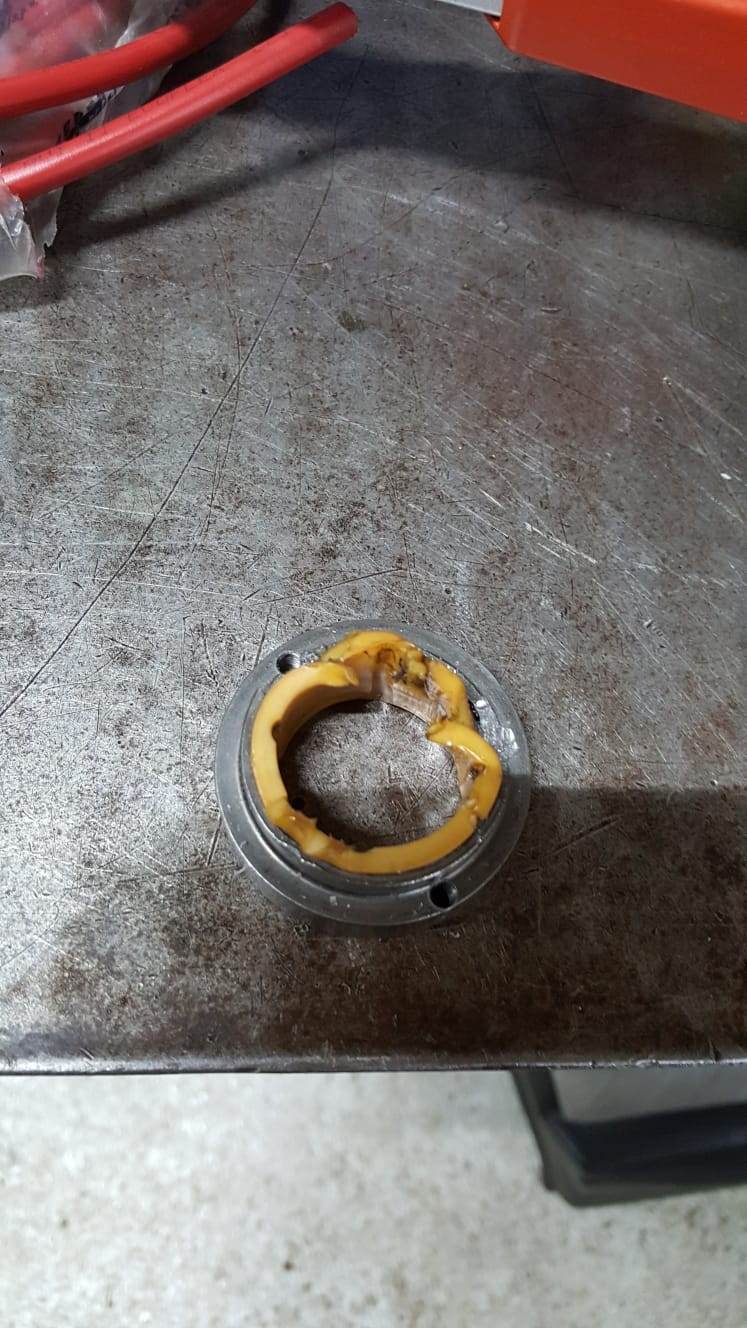

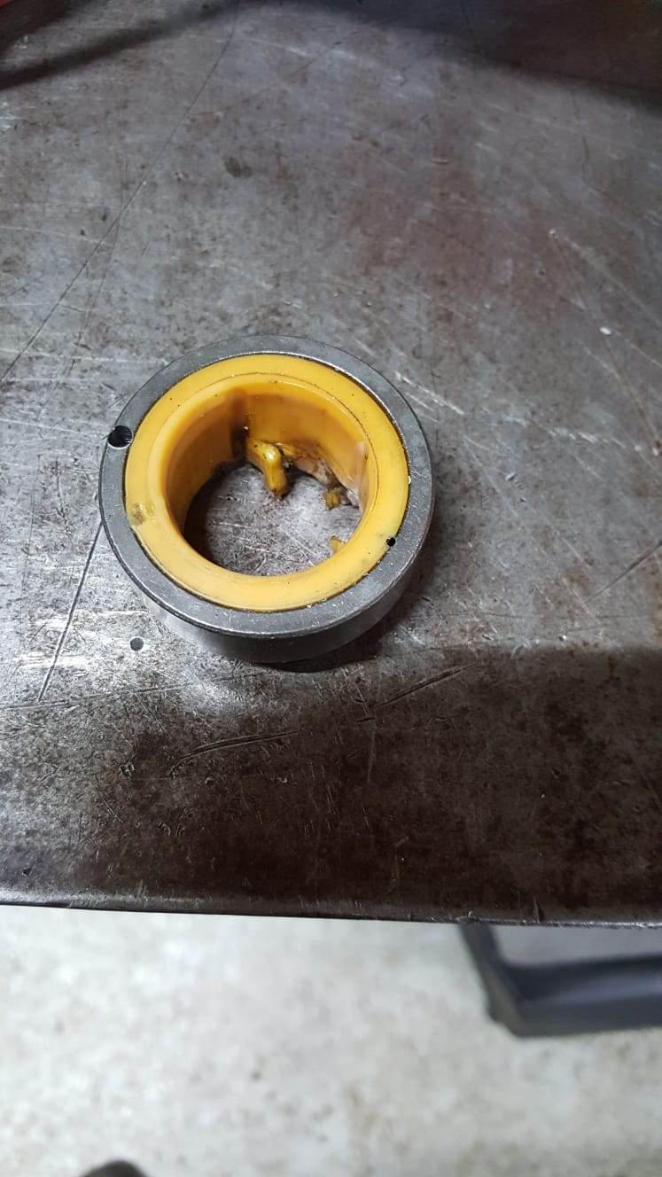

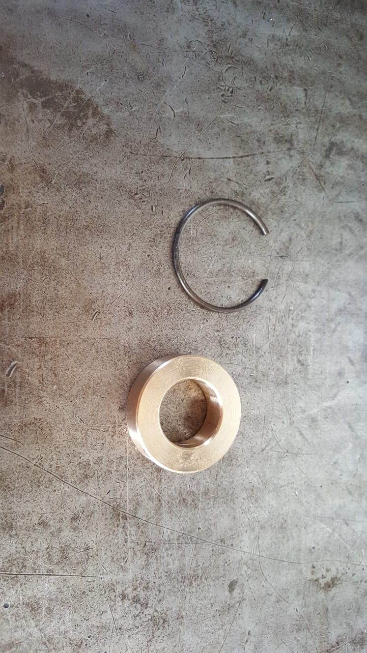

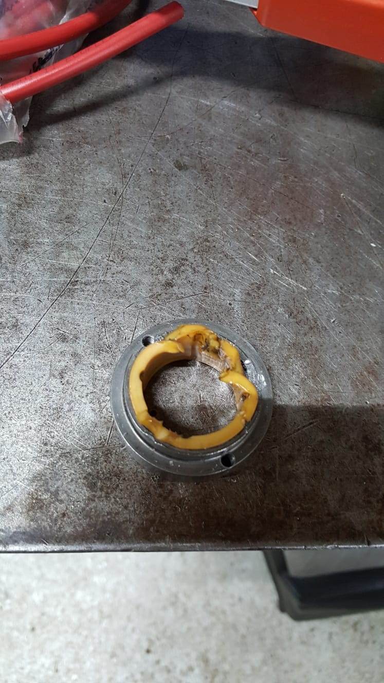

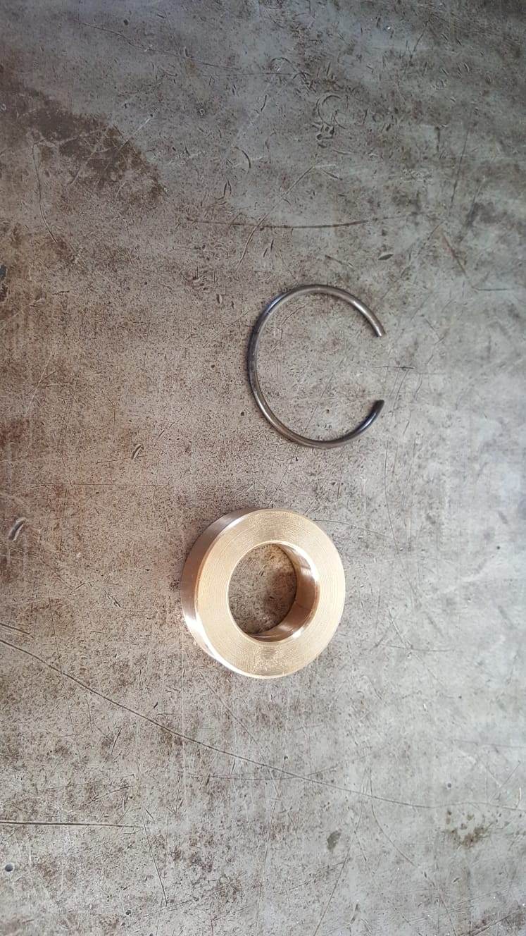

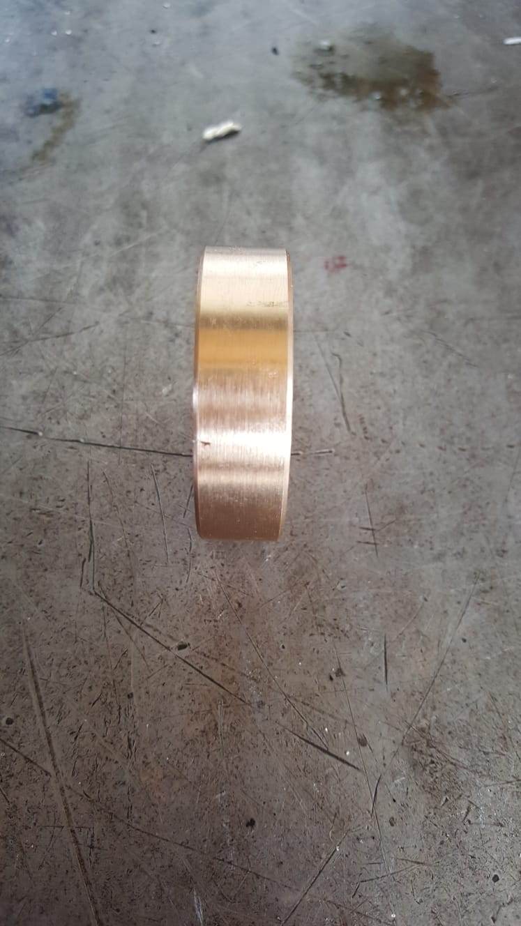

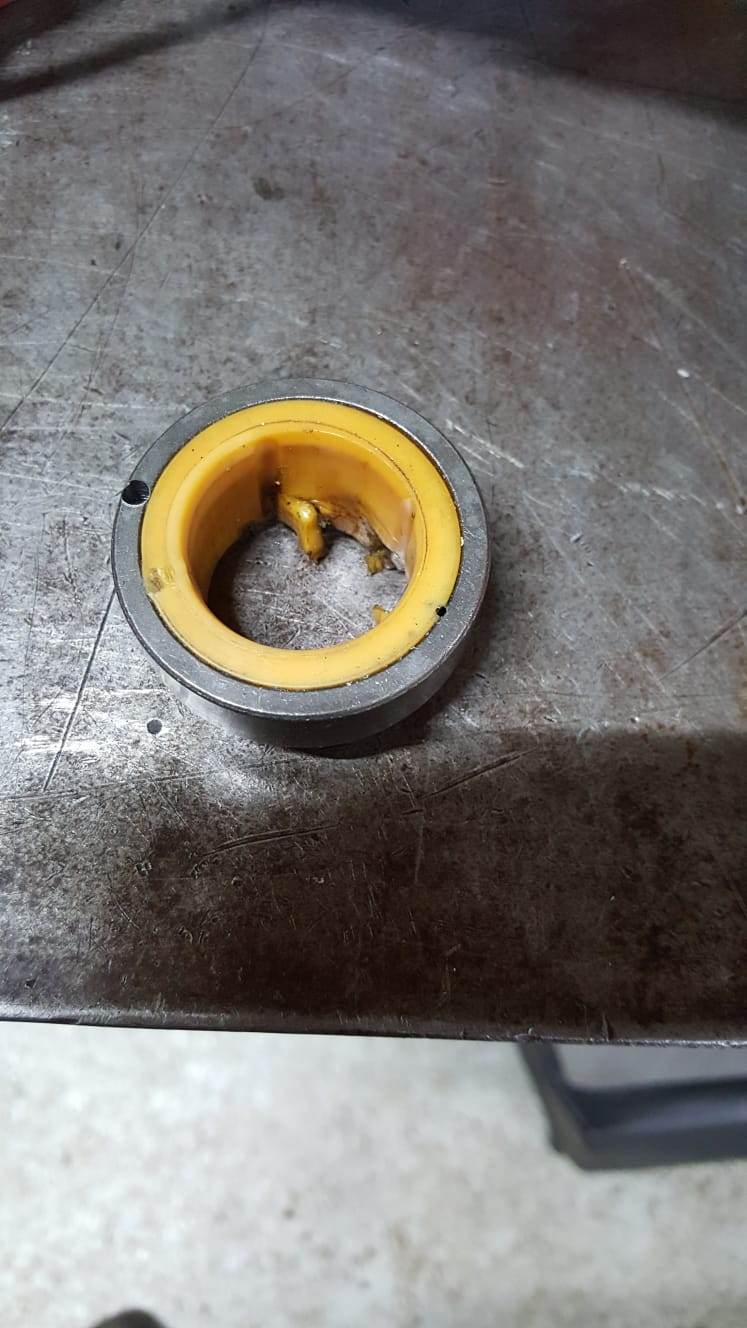

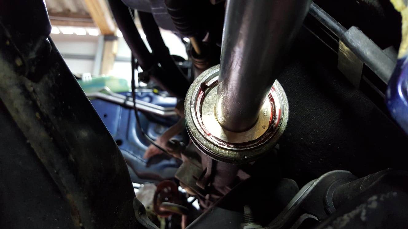

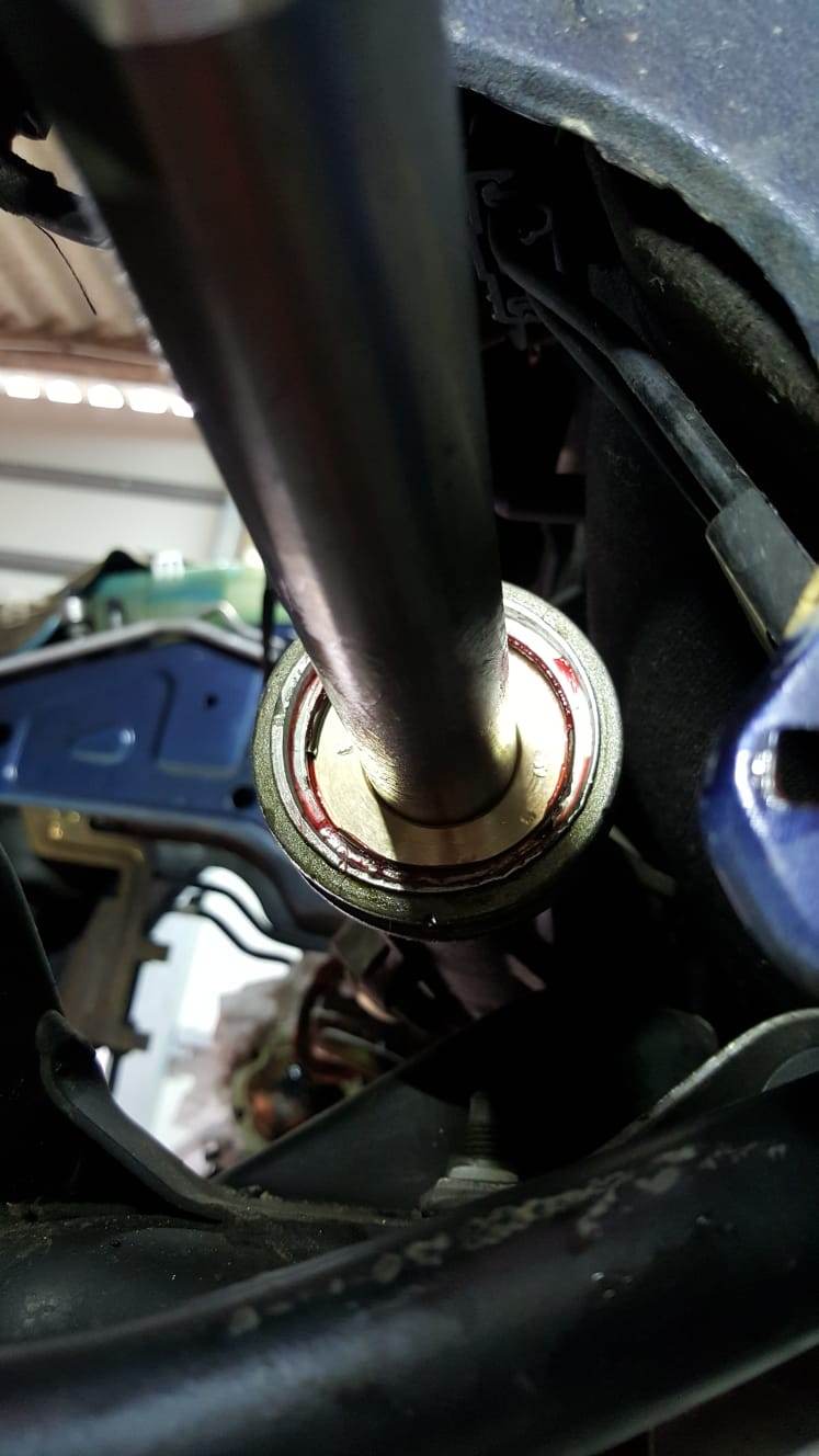

Sostituzione boccole scatola sterzo.
Originali in plastica VS Modificate nuove in Ottone:
