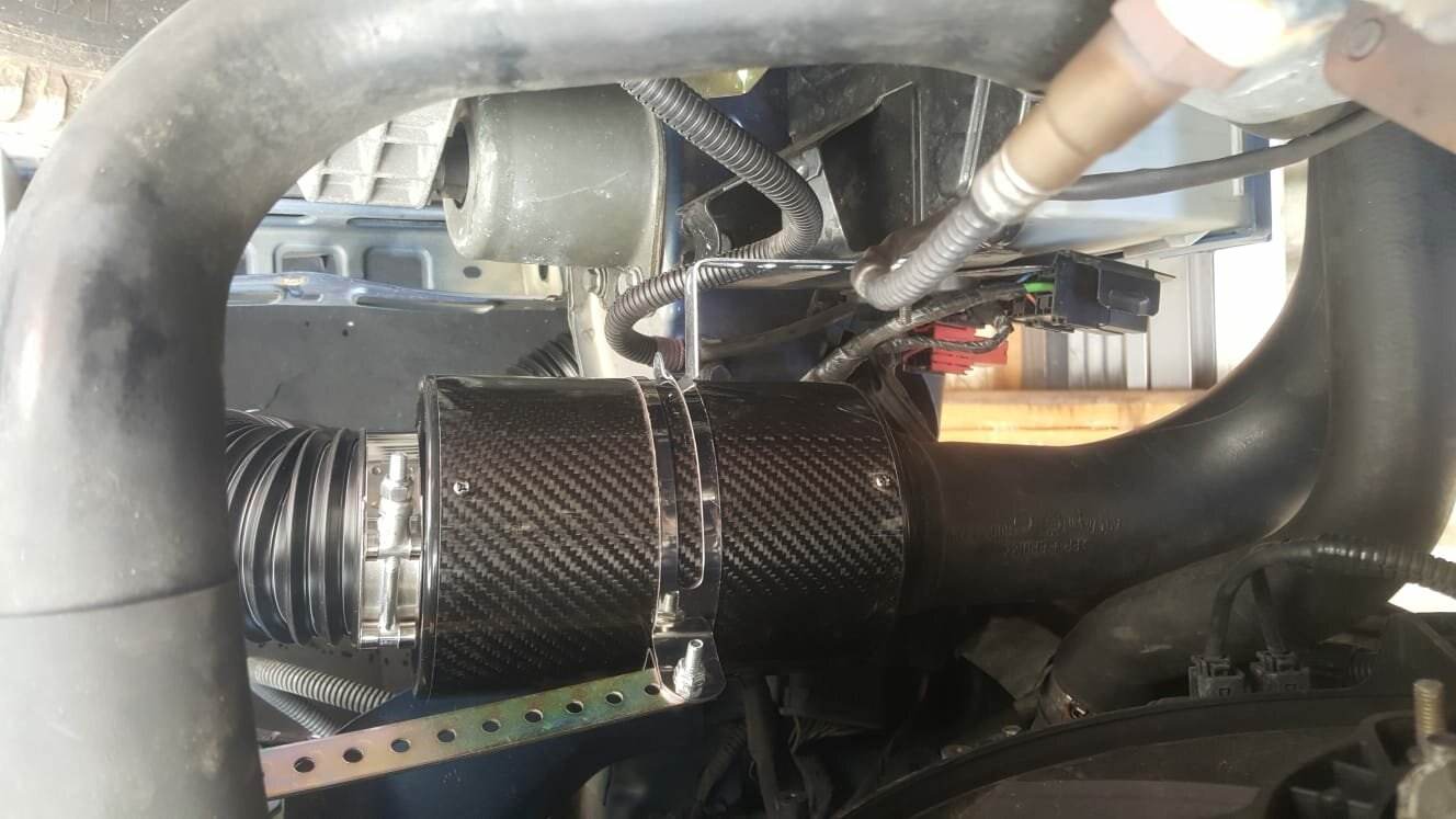

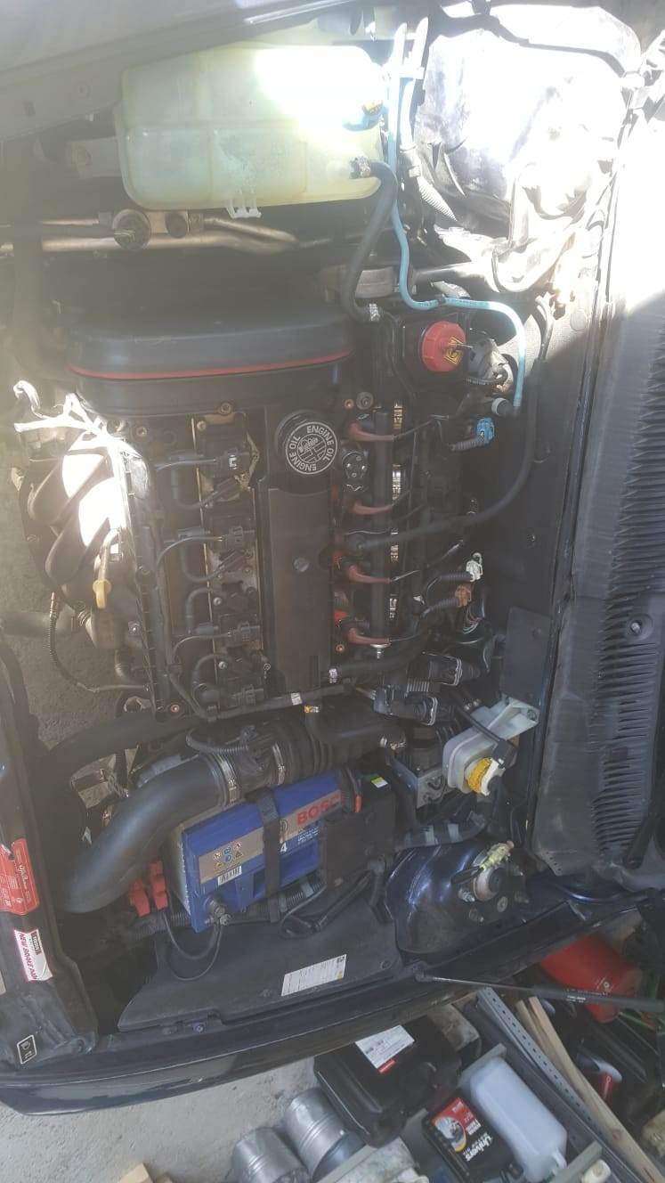

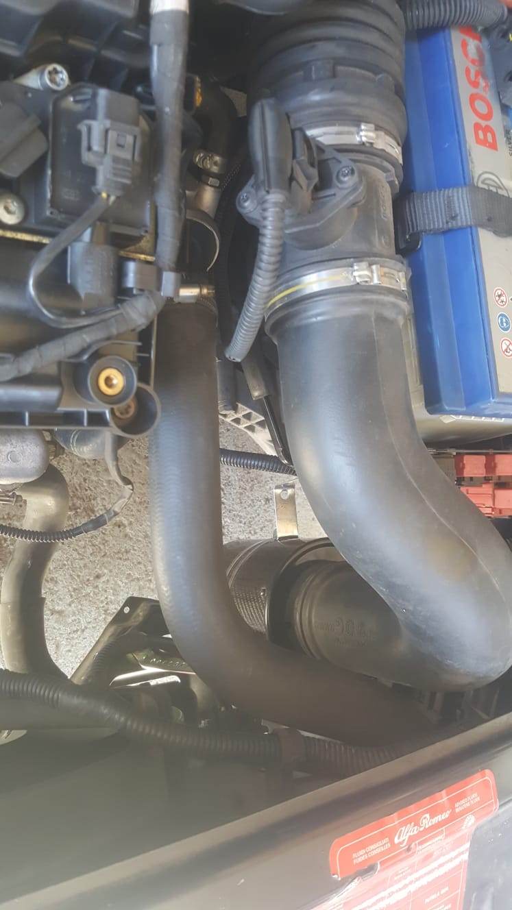

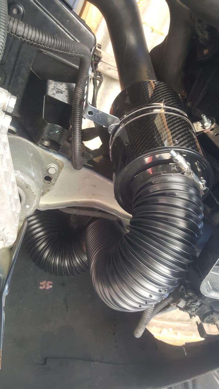

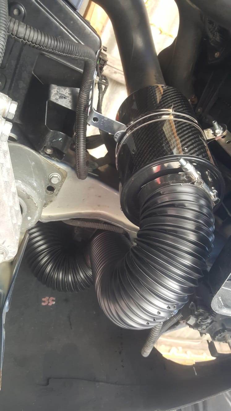

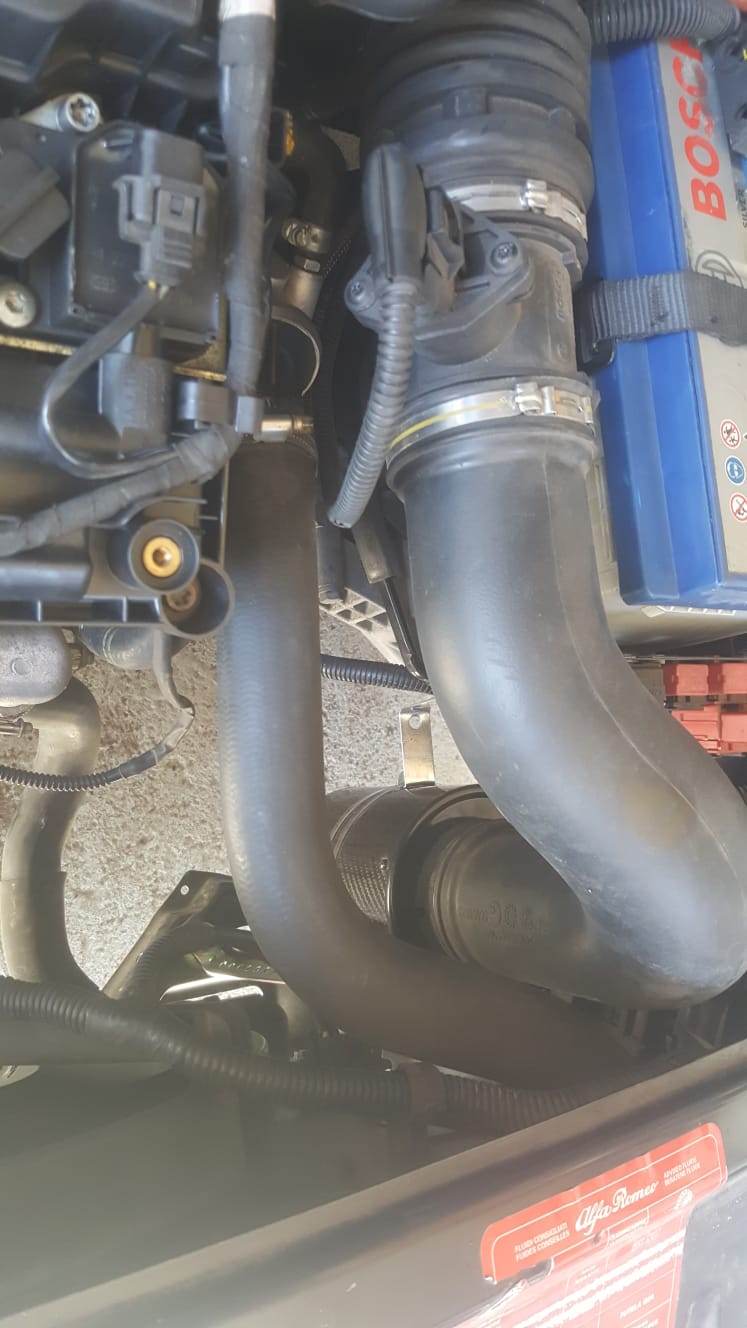

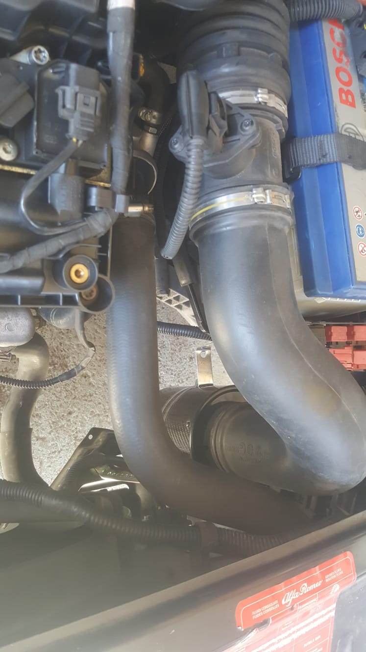

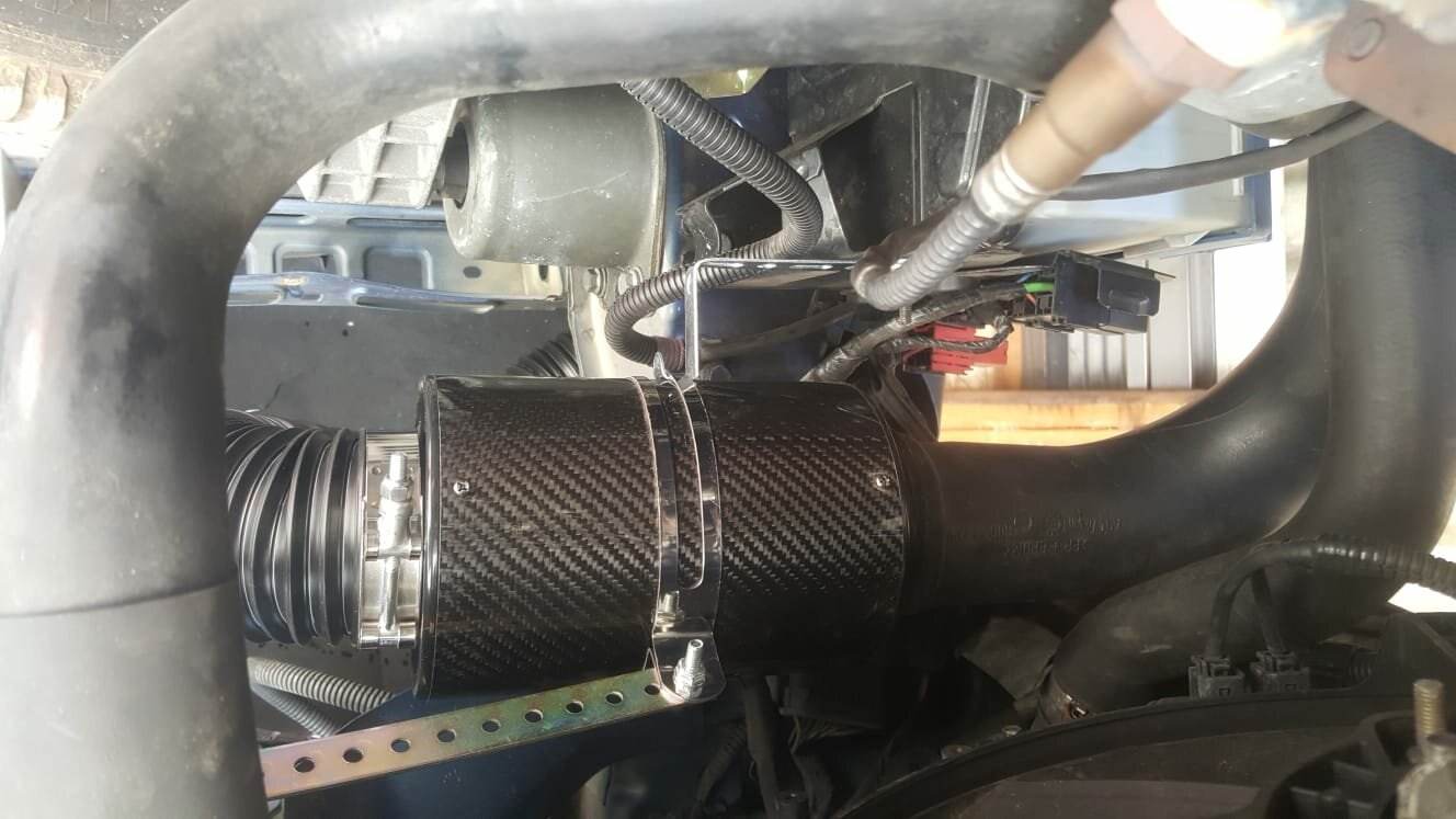

Non poteva mancare un bel filtrino come si deve!
Ma l'ingresso è collegato a quello originale sotto paraurti vero perché dalle foto sembra anche a me in alto..
me lo ha messo lì sennò rischia di pescare acqua se andava davanti..
così mi ha detto.. io non capisco perché non andava bene
dove c'era lingresso originale del risuonatore
è stato messo più in alto e nel retro ma punta verso l'esterno del parafango
non tira aria calda..
Ma dove arrivate a pescare l'aria col tubo nero flessibile ? Non andate troppo in alto perché pescate solo aria calda dal motore, semmai sfruttate la presa originale a lato
e dov'è la presa originale a lato?? non c'è..
il risuonatore originale stava sotto dietro al paraurti..in basso
poi ci guardo meglio..
Kormrider pesca aria da vicino al faretto in basso...e lì è di sicuro fresca...io metterei in basso perché dai passaruota si smaltisce il calore del motore e da lì avresti solo pescaggi di aria calda e un bel -10% sulle prestazioni...te lo assicuro al 100%, ho l esperienza sulla mia 146, che purtroppo ha il filtro a cono sul passaruota ma ha un tubondi pescaggio che lo inonda di aria fresca che arriva da davanti...
Lascia perdere il fatto che peschi acqua, voi non lo dovete mettere attaccato al paraurti, ma devi metterlo in prossimità più all'interno lasciando circa 8-10 cm...
In ogni caso per ora potete andare avanti poi si vede dopo...
Se vuoi + 10 in prestazioni lo metti in basso...
Se ti capita ti attraversare qualche tratto allagato e vuoi farlo senza preoccuparti di rifare tutto questo lavorone d'accapo, lo metti in alto; io lo sistemerei sotto il parafango, in alto, verso il montante dell'ammortizzatore.
