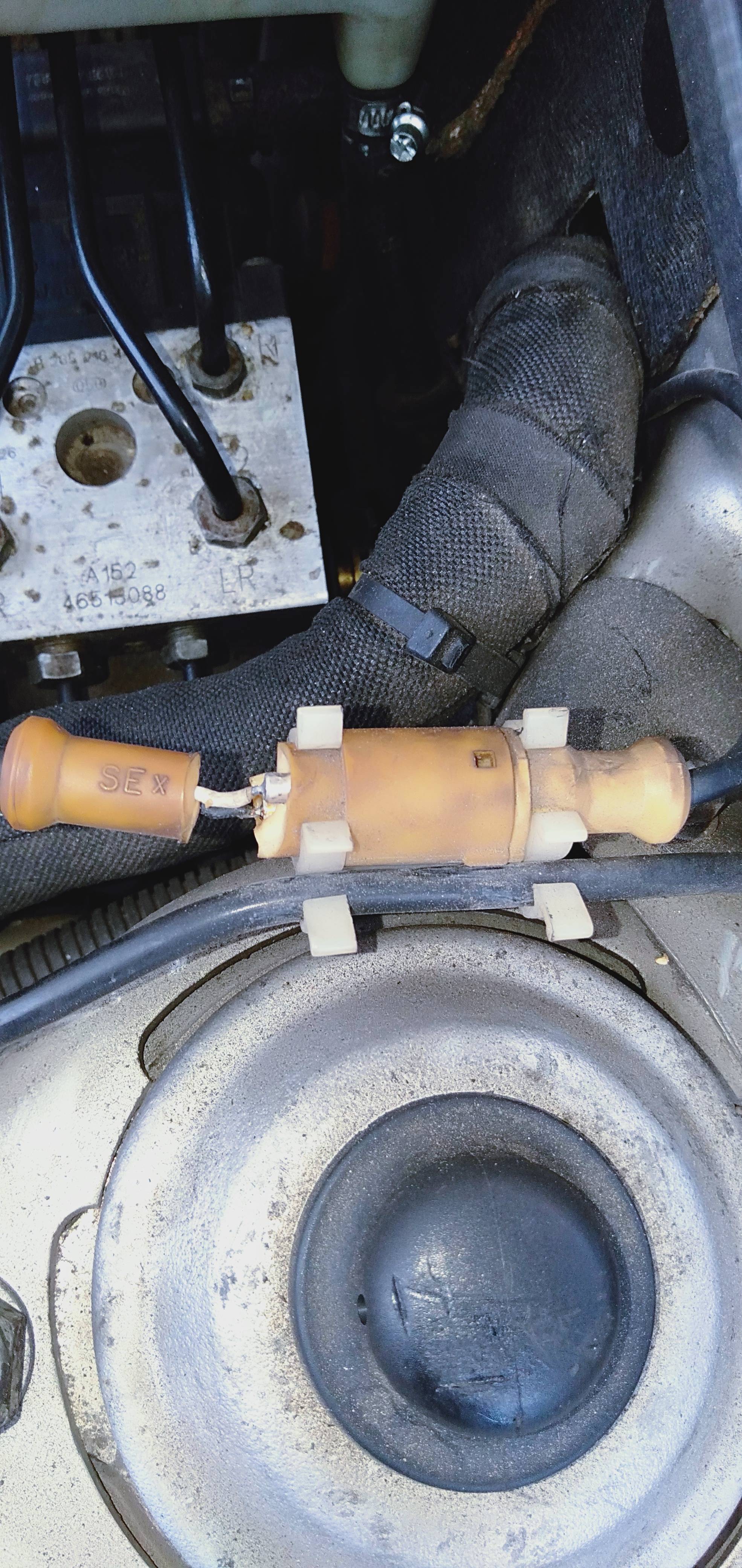

Sapete dirmi cos'è? Si trova nel cofano motore, vicino alla centralina ABS della mia 156 sportwagon del 2001.
È il connettore del sensore ABS che sta sui mozzi...m l'hai rotto ?

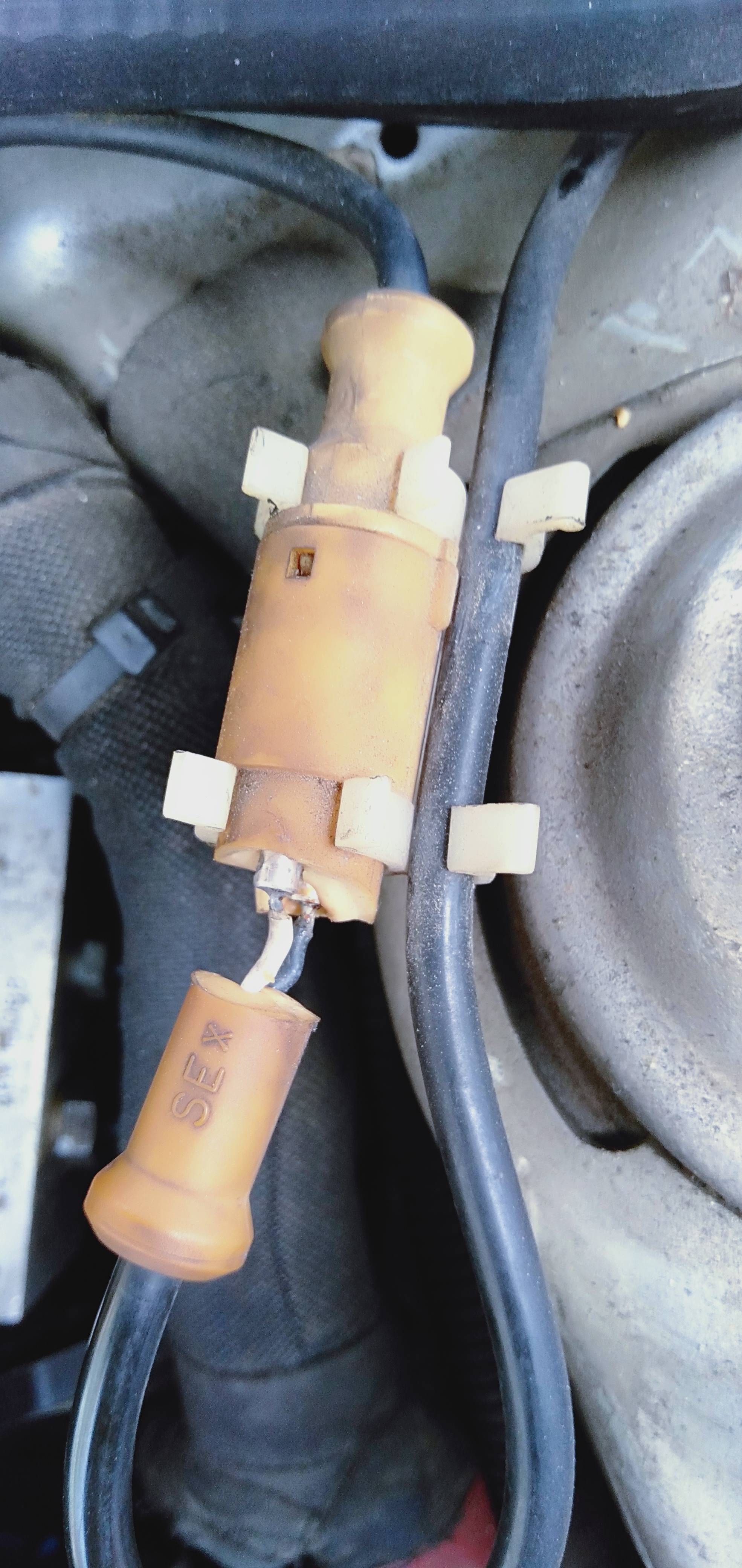

Lho trovato in quelle condizioni, casualmente. Infatti sono accese le spie dell'ABS e del freno a mano e non funziona il tachimetro. Come posso testarlo? Arrivano circa 9 volt...
Vedi se lo trovi un sensore in discrete condizioni...io ne ho due compresi nei fuselli di uno spider 2.0 TS, ma non li vendo...
Vedi in qualche sfascio
Ti ringrazio per l'informazione. Ma se dovessi trovarli pensi che possa sostituirli io stesso oppure devo recarmi dal meccanico?
Puoi sostituirli senza problemi rimettendo il filo nella stessa posizione. E da vedere se le spie si spengono da sole o se c è da fare un reset centralina ABS
Scusami, un'ultima domanda, ma i sensori non dovrebbero essere quattro? Come mai né vedo solo uno?
Certo che sono 4. Se non sono stati tolti...
Sei molto gentile e prezioso. Allora dovrò recarmi per forza dal meccanico che, la volta precedente, circa un anno fa mi ha sostituito la centralina, usata. Hai per caso il codice per acquistare il sensore?
Sui siti tipo Autodoc.it trovo parti completamente diverse.
