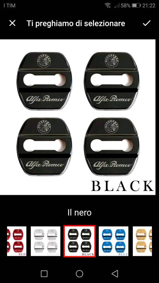

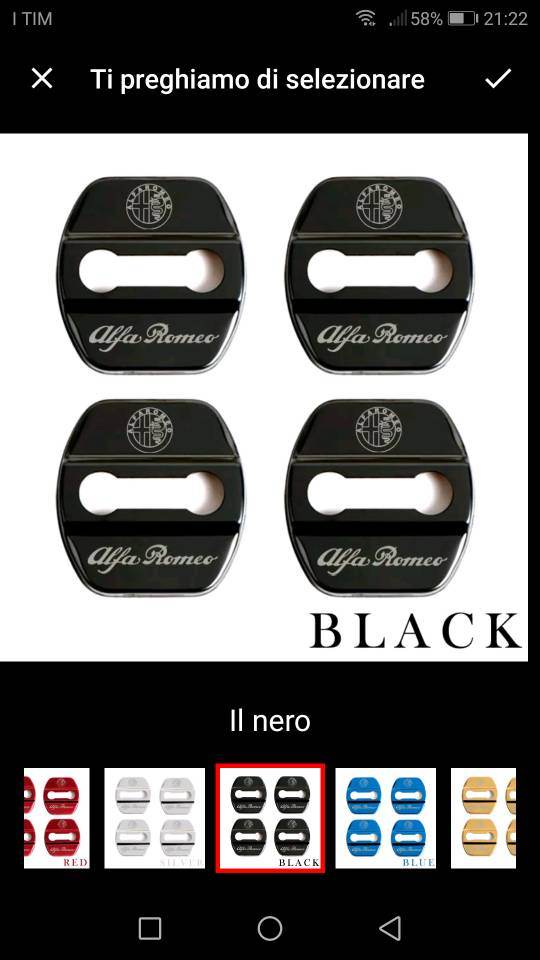

E dove lo vuoi mettere il copri gancio ? Mi pare che si chiuda al millimetro se lo spessori secondo me di chiude male
#1,675
Reazioni: alfiere 94-10
#1,676
I fermi dove aggancia la serratura della porta sono come quelli della Stilo ,
la porta passa vicino ma non così vicino da impedire di metterci un lamierino
come la tua mascherina sopra .
Fai una copia in cartone della placchetta e trovi la maniera ottimale di posizionarla ed adattarle senza rovinare le originali ;)
E' sicuramente il sistema più semplice , una volta fatta una copia della placchetta
ricalcandola su di un cartoncino si ritaglia il cartoncino poco per volta fino ad arrivare
a quando entra giusto giusto , se tagli troppo largo ricominci facendone un altro .
Una volta ottenuta la maschera ottimale in cartoncino la unisci alla placchetta
e ne segni il profilo da ritagliare .
Io userei poi delle limette da ferro (quelle piccole) per portare poi le placchette alla
stessa forma delle maschere in cartoncino .

col flessibile rischi di esagerare o sbordare nel taglio , per fare dei lavori
ben fatti ci vuole tempo pazienza ed un buon paio di sfere :D

@ziopalm roba di aliexpress giusto? Io ho preso questi ma per la giulietta. Quanto tempo hanno messo ad arrivare?
