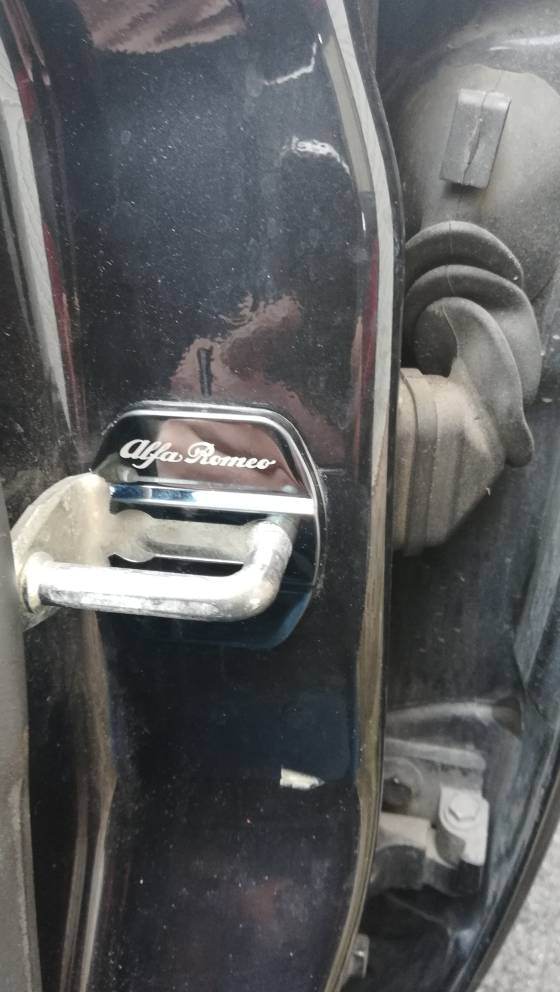

proprio male male non stanno….
li ho tagliati con una forbice da lattoniere (qll che usano i cartongessisti) e una limetta….
