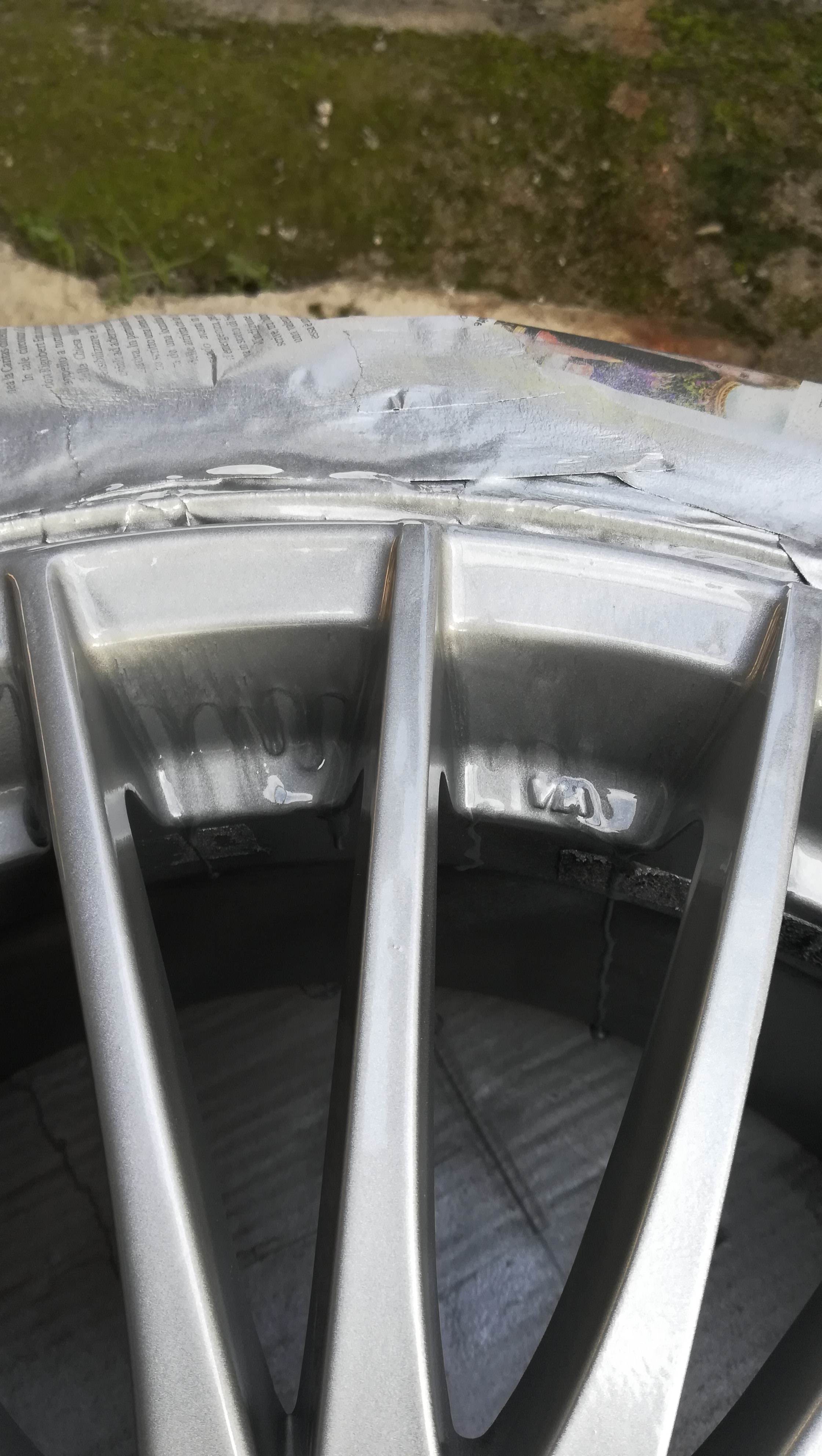

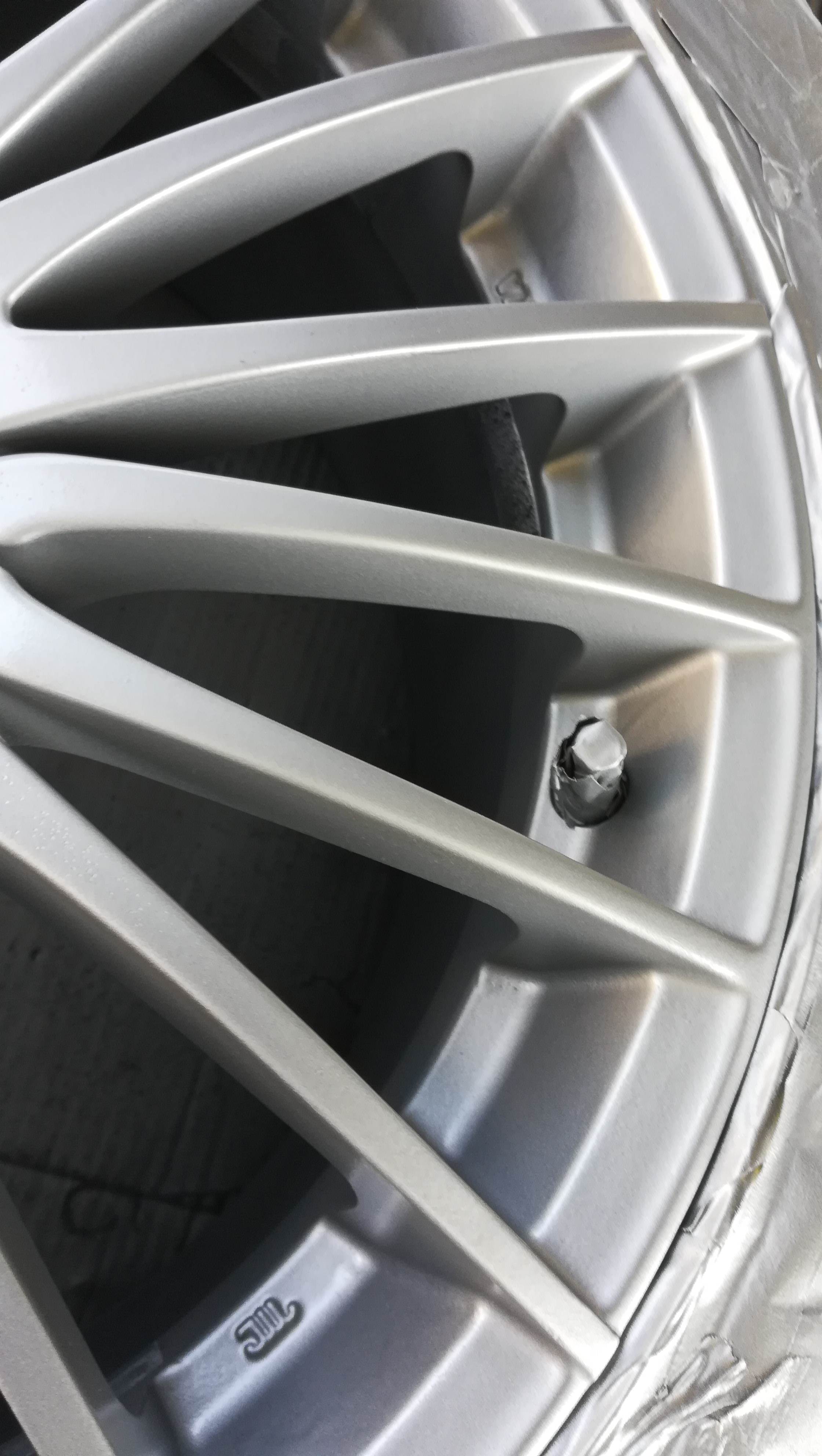

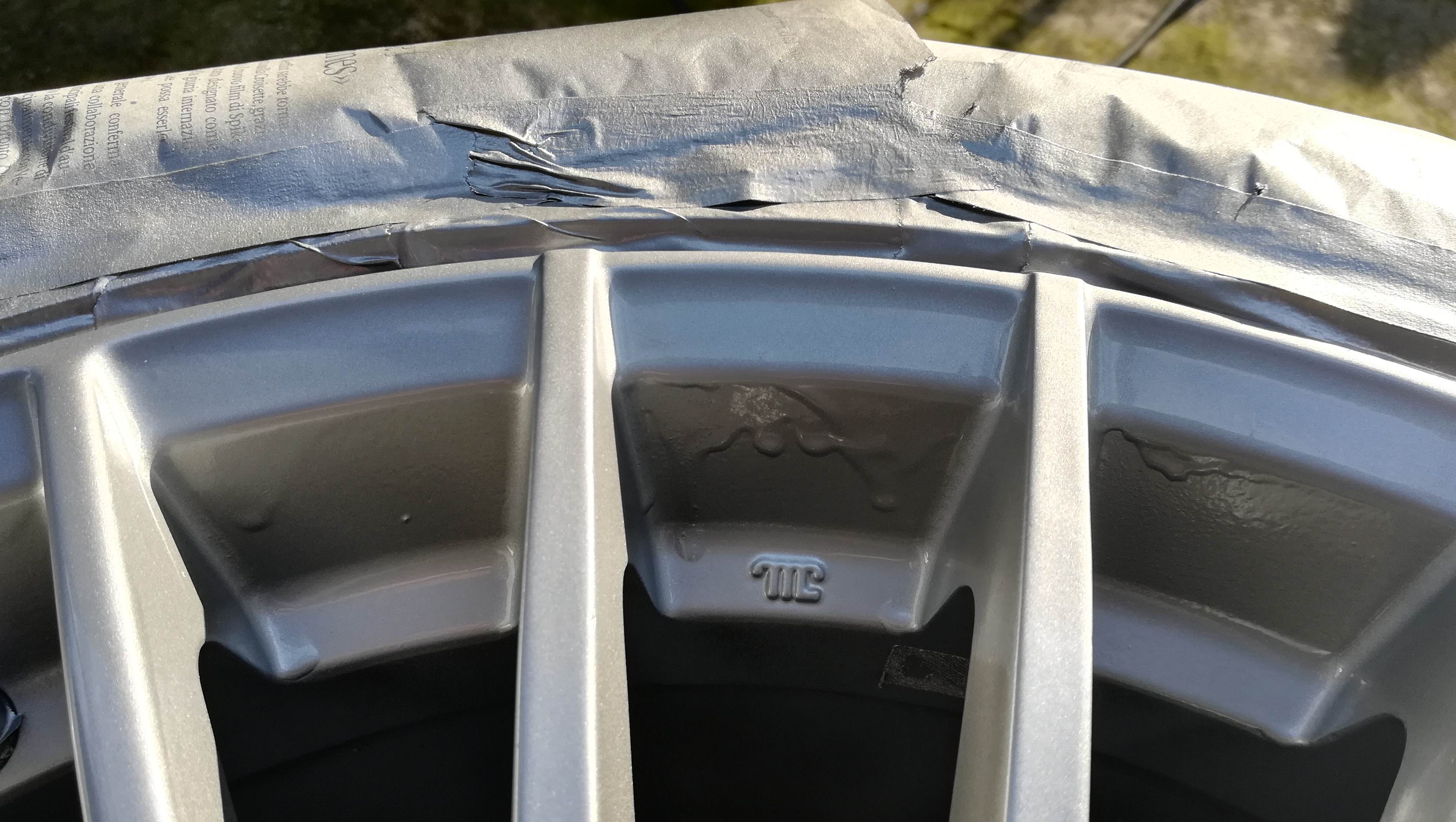

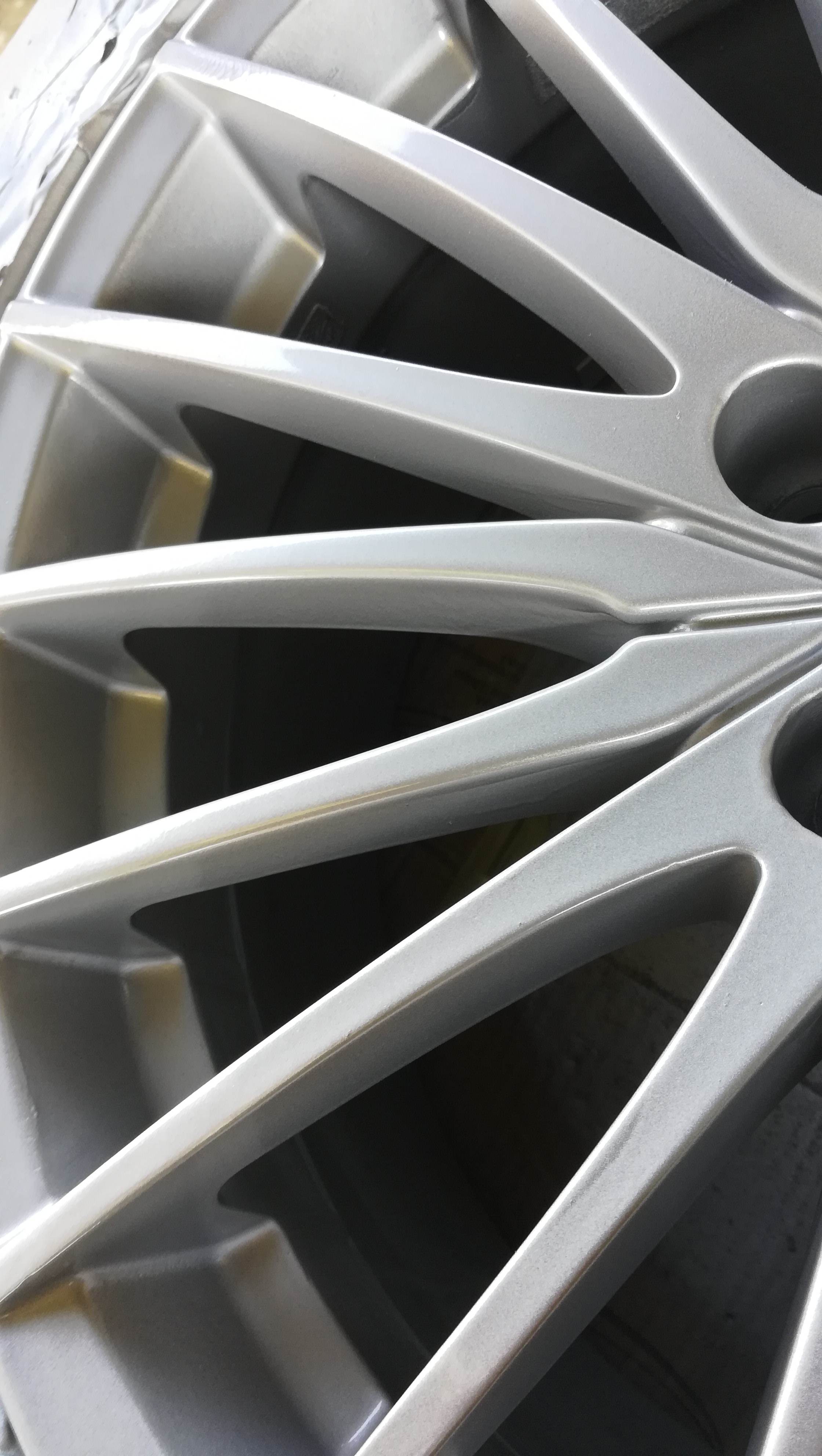

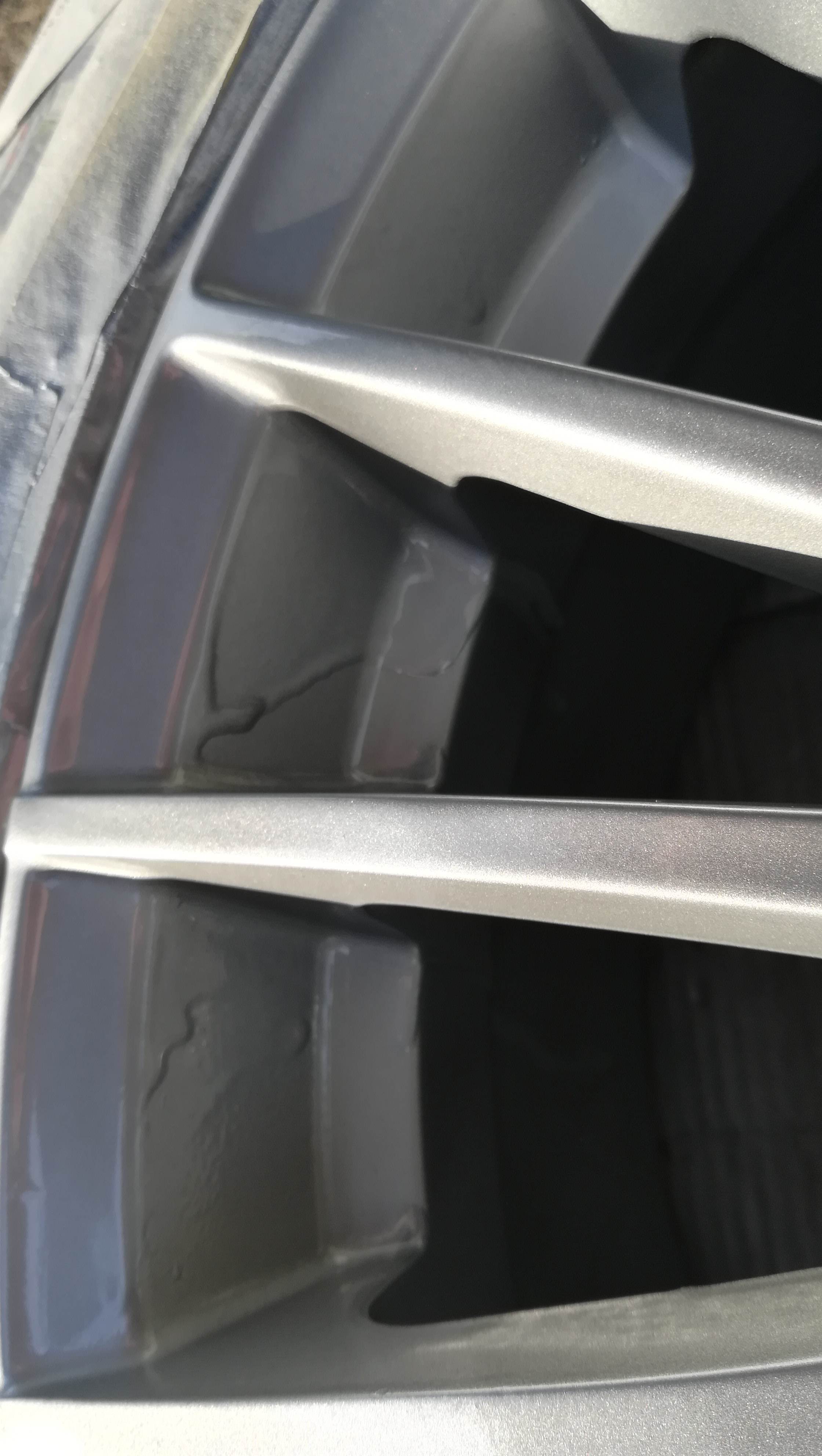

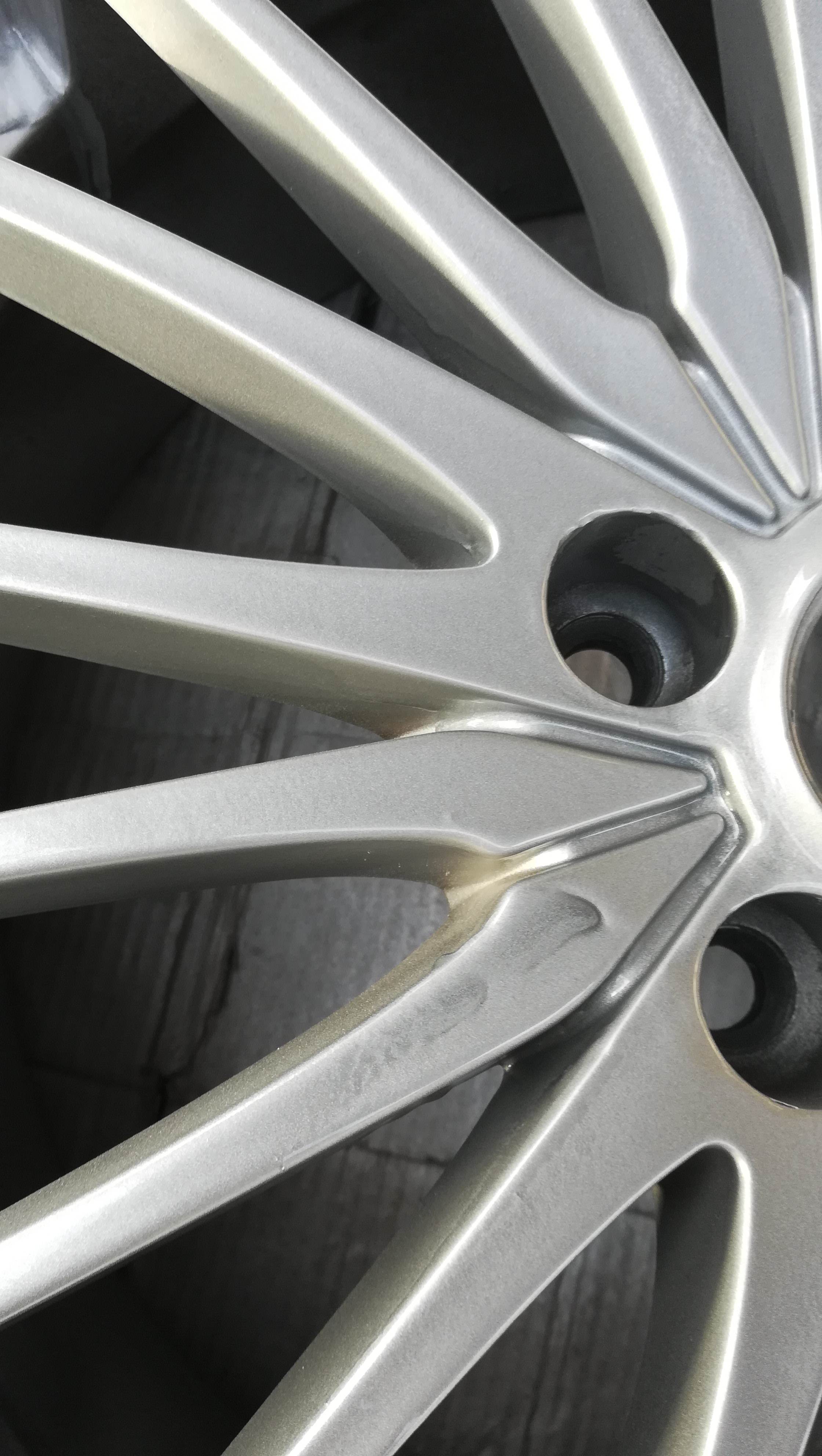

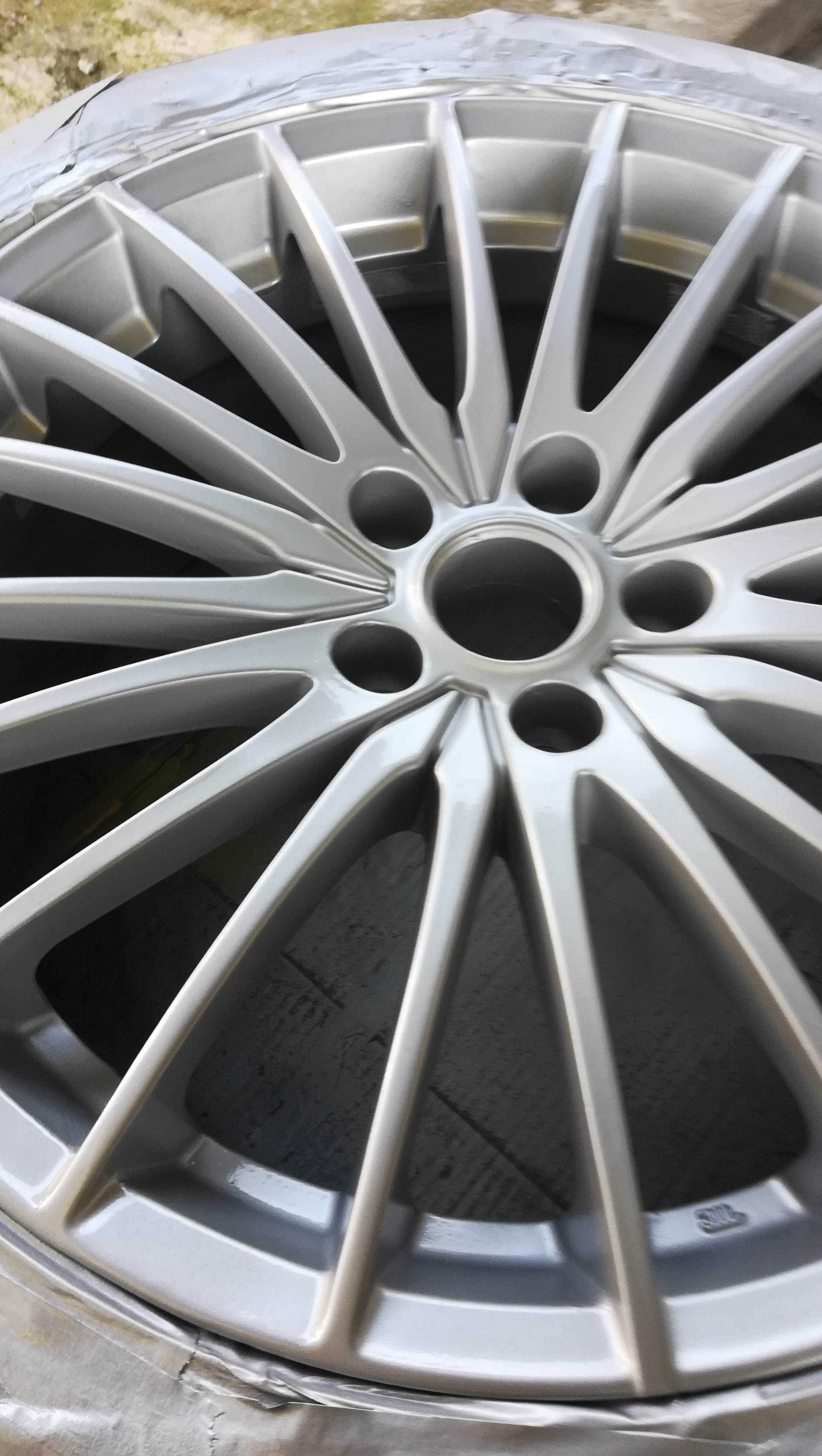

....posso chiederti che vernice hai usato? Per i cerchi andrebbe bene un buon poliuretanico....comunque, procedi con la calma, ti dico comunque che non è facile verniciare i cerchi, il rischio di colate è alto....come già detto, fai con calma, pressione relativamente bassa e spruzzo aperto, non insistere fin da subito a caricare vernice, dai su più mani distanziate. Magari tra una mano e l'altra dai una scaldatina con phon per aiutare....facci sapere, attendiamo nuove foto. Buon lavoro
