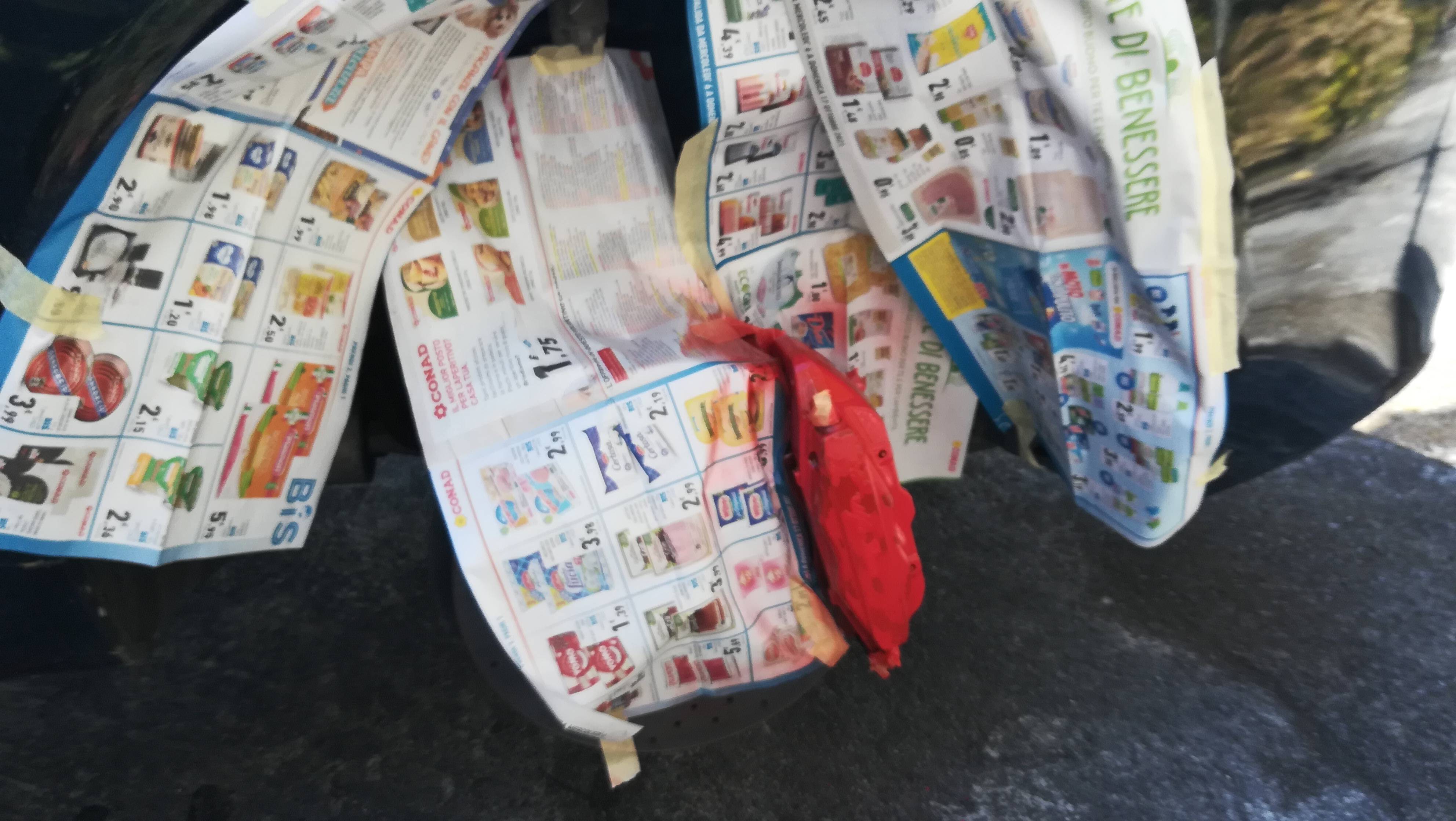

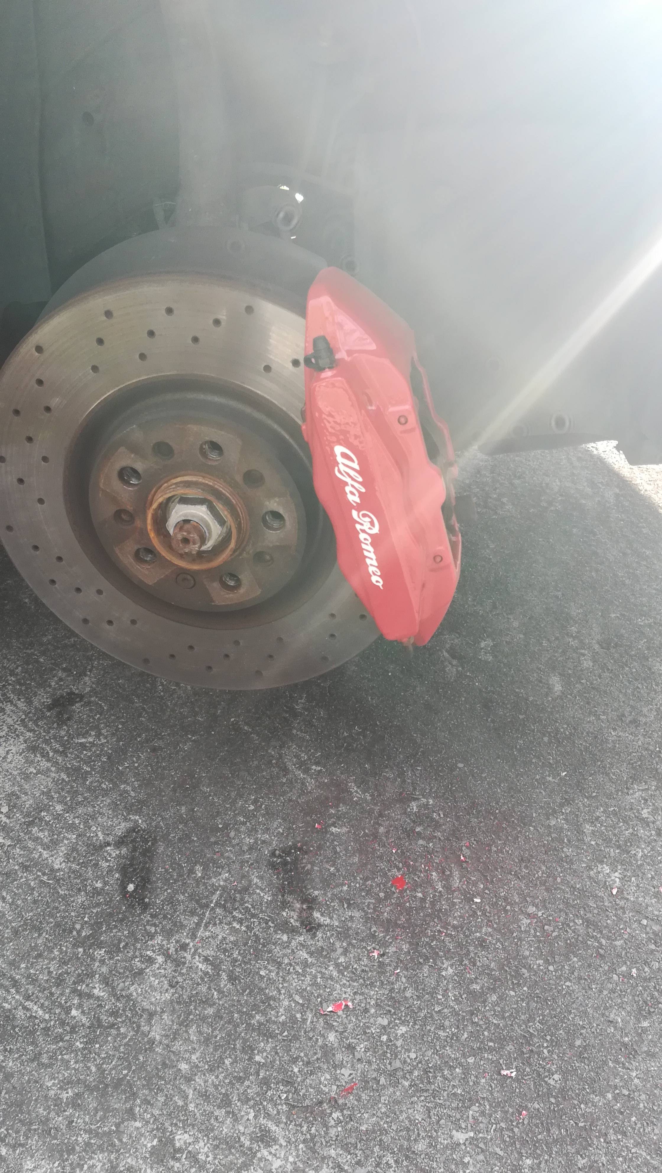

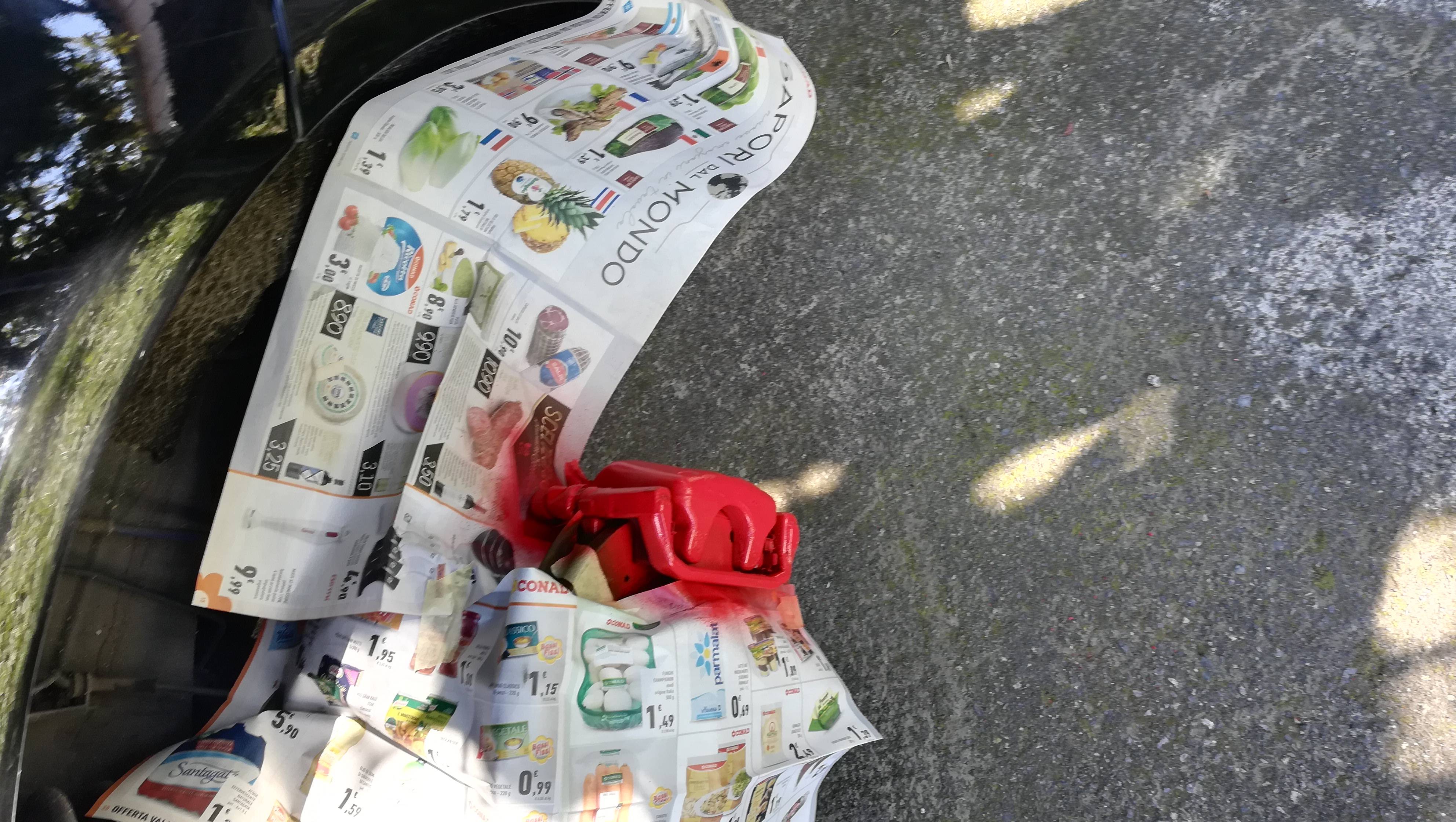

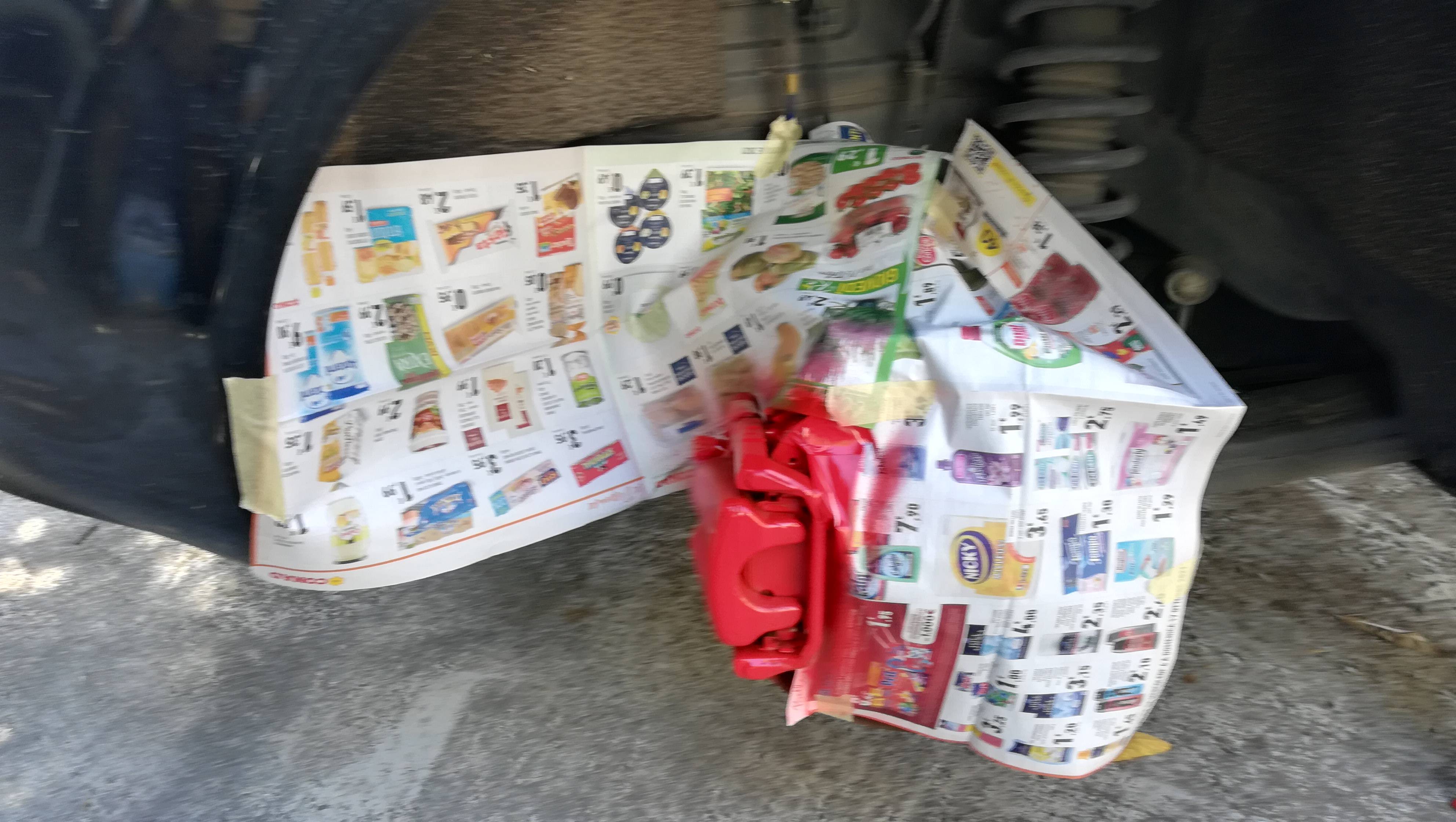

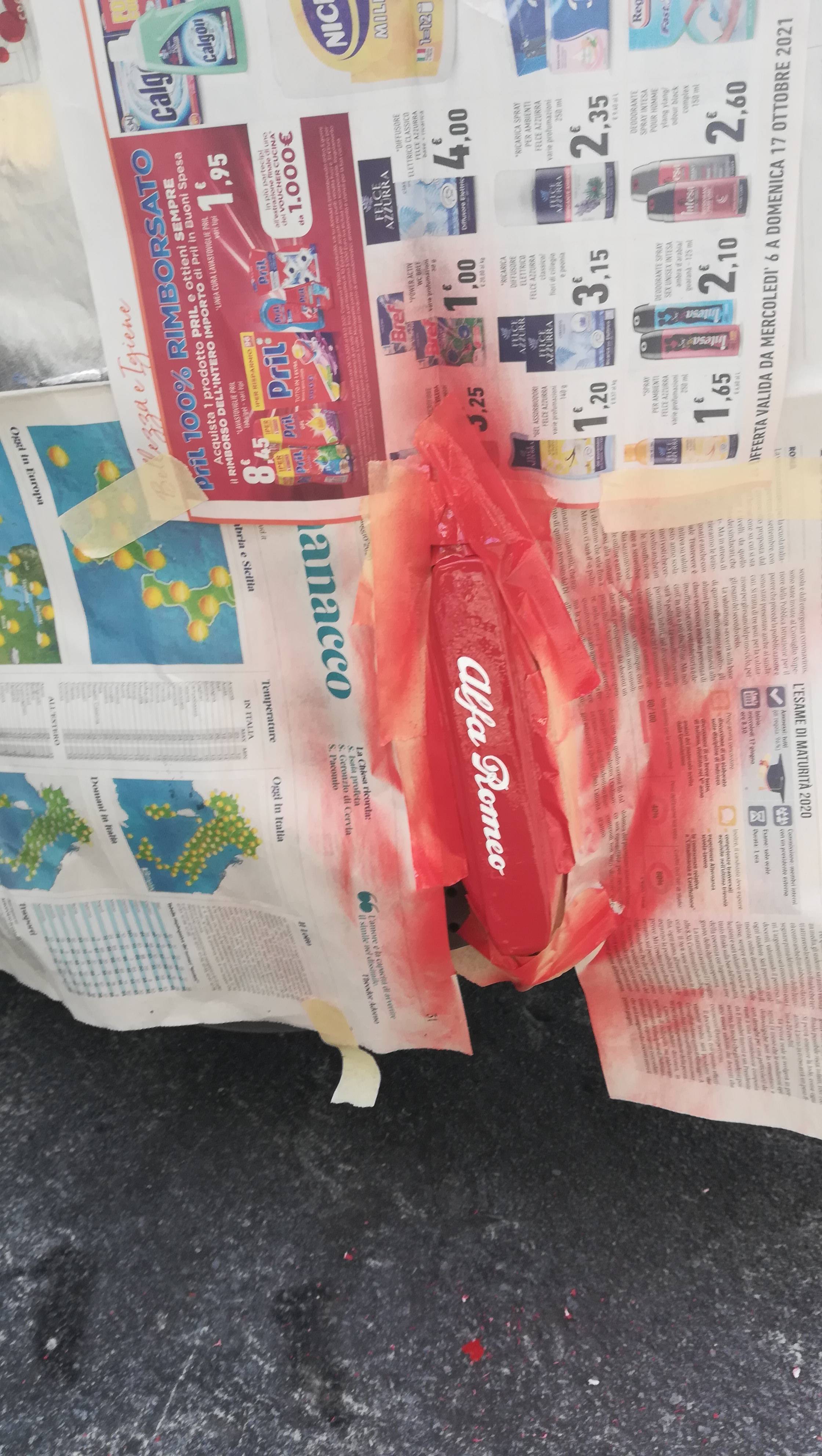

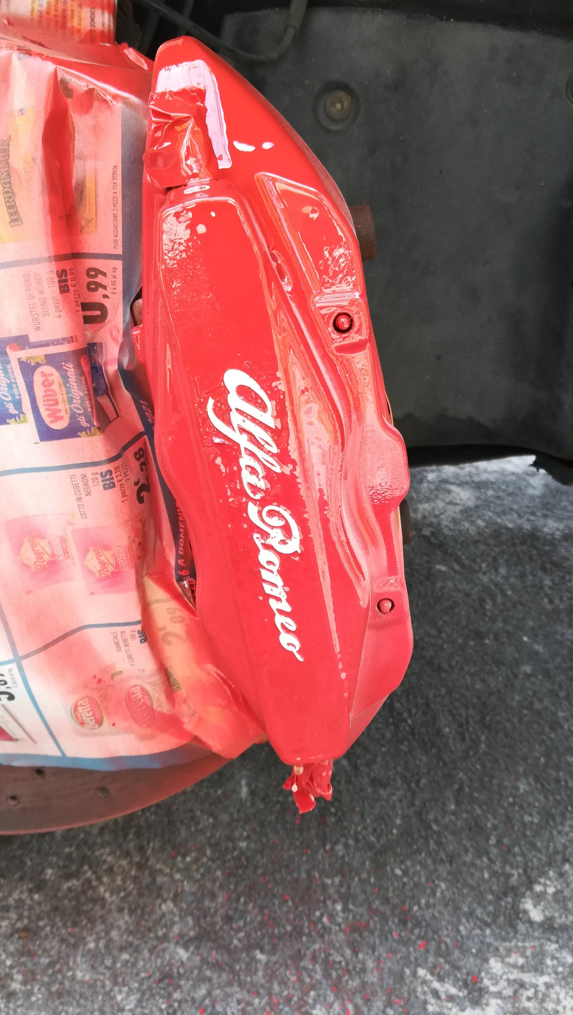

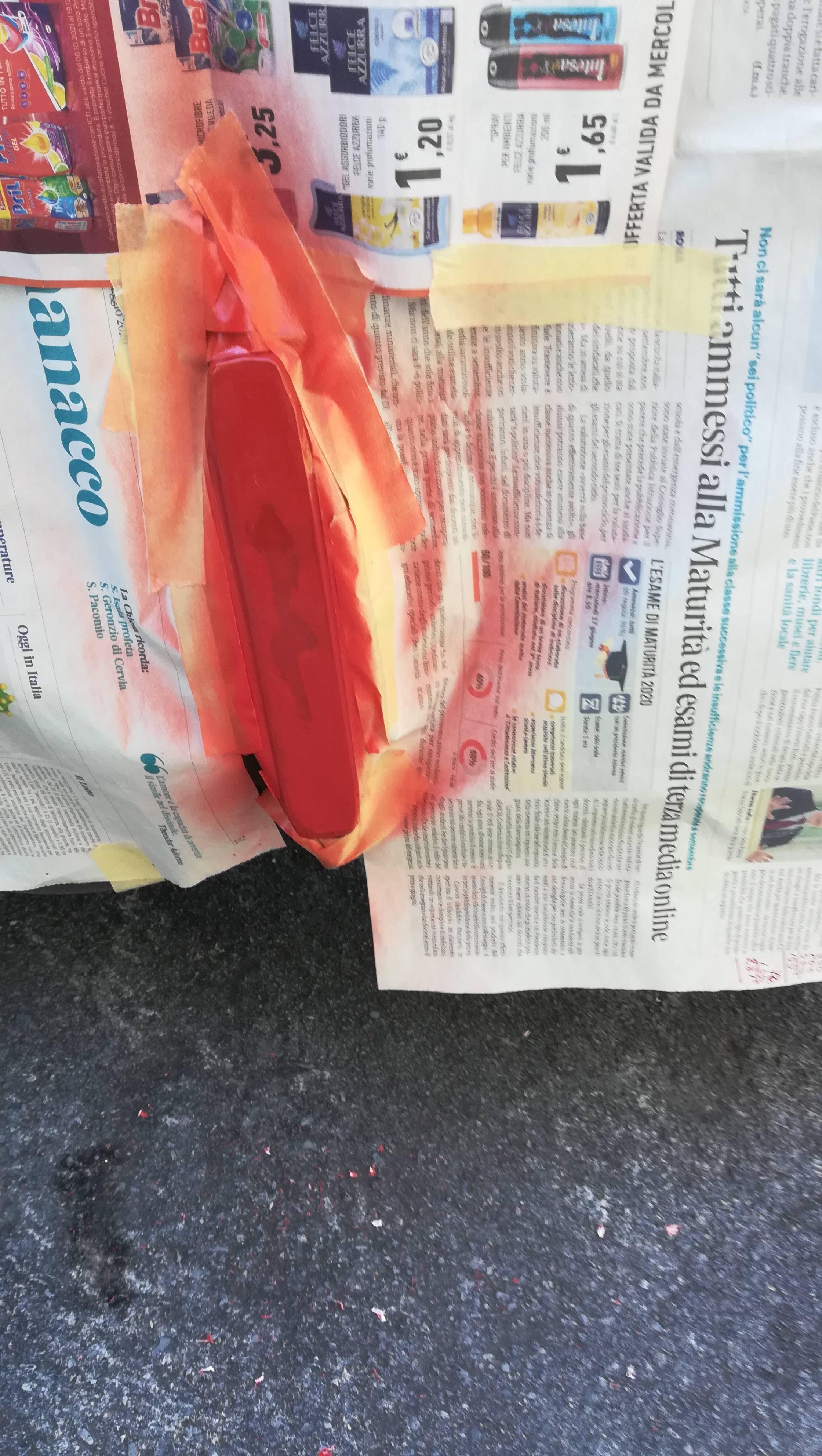

oggi ho riverniciato le pinze freno, si erano rovinate (le anteriori) e in generale una rinfrescata al colore ci stava.
lavoro venuto discretamente bene
finitura una merda. si uno schifo..
gli le scritte adesive non aderivano bene di contro la carta adediva protettiva pure troppo tirandosi dietro la vernice...
mai capitato... forse sarà stata la vernice nuova ( le bombolette che 7davo prima le.ho finite) o gli adesivi di scarsa qualità... ho usato tempi e modi delle altre volte... boh.
fatto sta che. lavoro, sulle anteriori soprattutto, è decisamente scadente. qnt prima riordino gli adesivi e lo rifaccio

Io per verniciare le mie ho usato la vernice della macota ad alte temperature, è ottima (non so se ci sia della stessa tonalità di rosso). Anche io vorrei dare una rinfrescata alle mie perché con il tempo è rimasto un po di ferodo in alcuni punti (si nota solo essendeo pignoli), ma ho paura che verniciandole vengano peggio (le avevo verniciate smontate dall'auto). Ma la vecchia vernice è stata carteggiata?
ho tolto qll che veniva via... in alcune parti è rimasta
nella quarta foto se ci fai caso c'è una zona più scura.. li la vernice è venuta via e si vede.. con la seconda s'è coperto tutto
le altre volte ho usato un prodotto della rolma. davvero ottimo. purtroppo il rivenditore da cui lo presi è mancato qlc anno fa
adesso ho trovato in zona (unico tra qnt autoricambi e colorifici ho girato) con una bella colorazione (il rosso AT comune è un rosso mattone).
mi sono andato a leggere sul sito le modalità d'impiego. avrei dovuto aspettare di più tra una mano e l'altra...

e invece si caro sandro.. soprattutto se dai più mani. i tempi sono importanti nella verniciatura
ma così come in altre applicazioni in cui bisogna rispettare dei tempi tecnici di asciugatura o assestamento
grazie per il "bel lavoro" ma è venuto davvero male

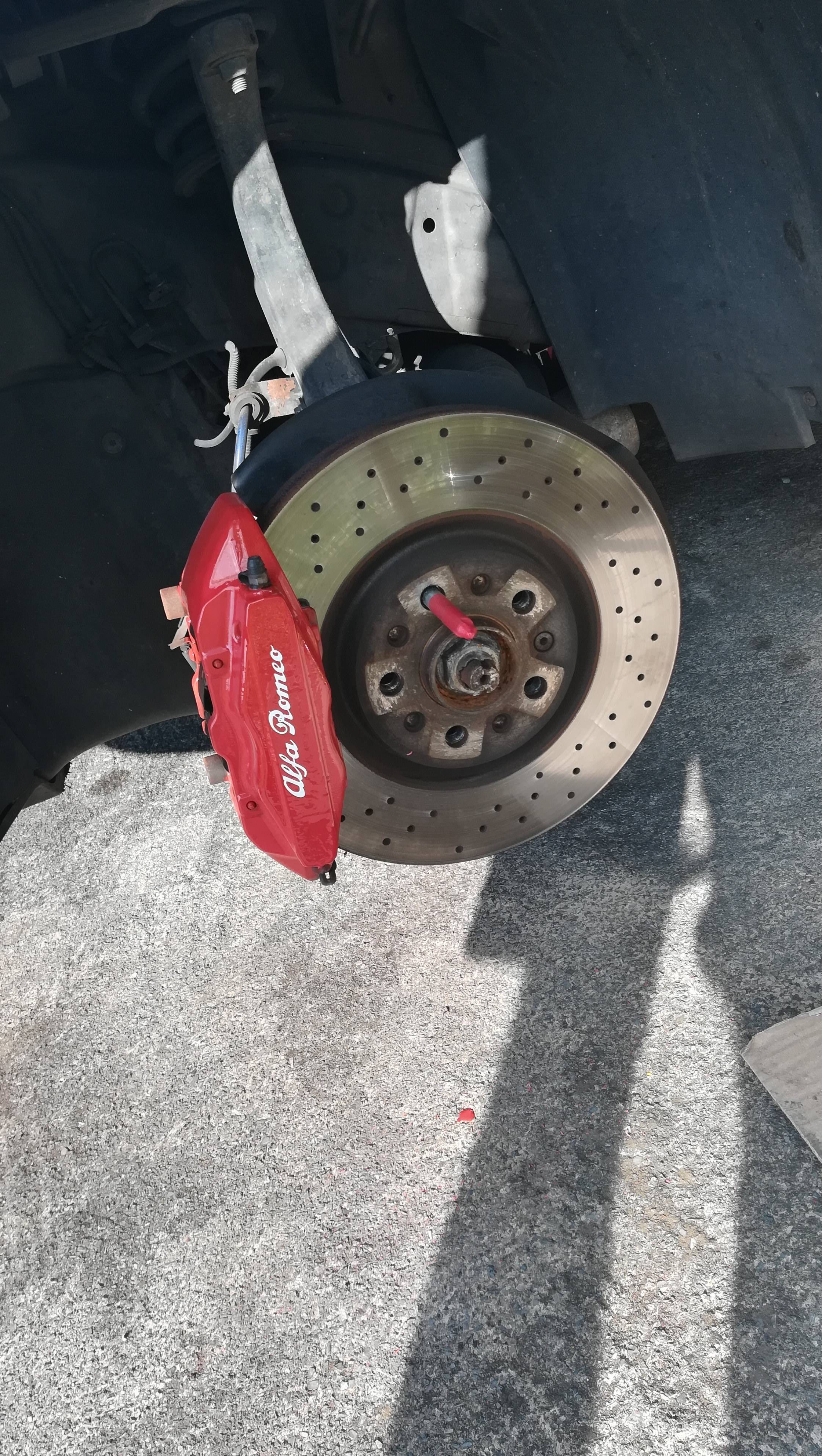

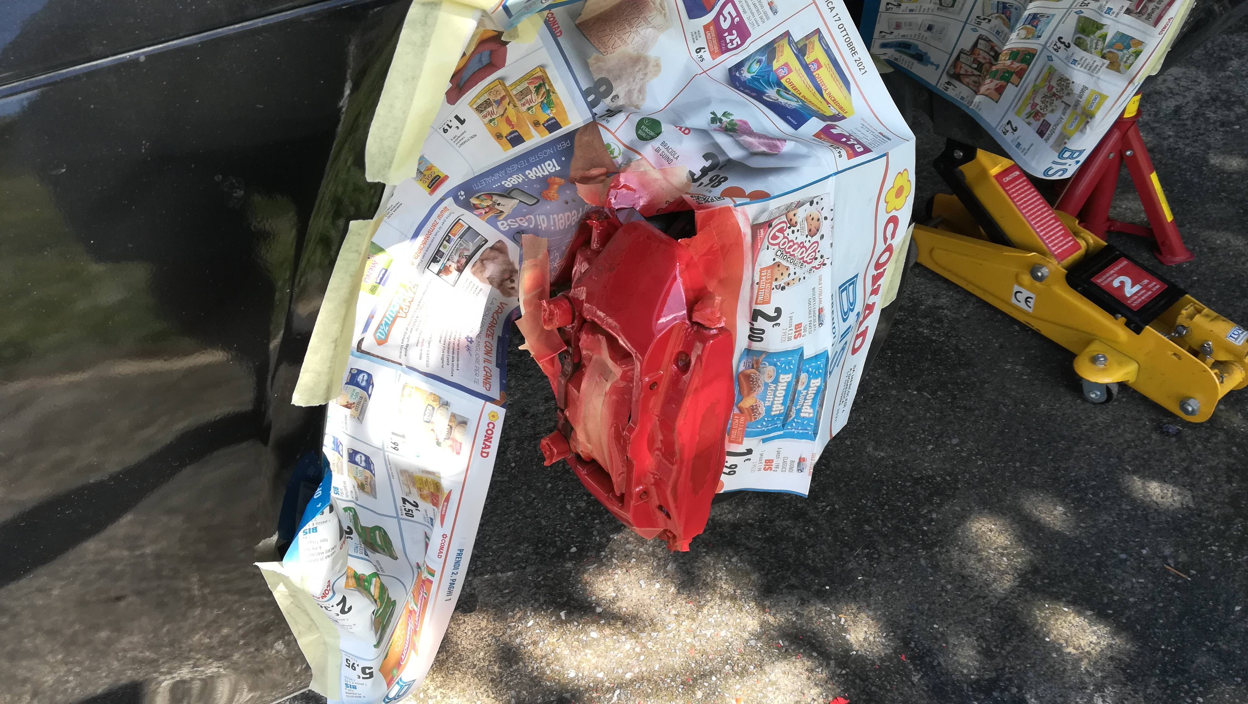

ieri ho rimediato al pessimo lavoro fatto in precedenza sulle pinze freno
lavoro venuto quasi bene IMG_20211015_161349.jpg il quasi è perchè un adesivo l'ho messo storto IMG_20211015_161419.jpg.. purtroppo non mi sono accorto finchè non l'avevo già posizionato completamente... col cerchio montato si nota dimeno
