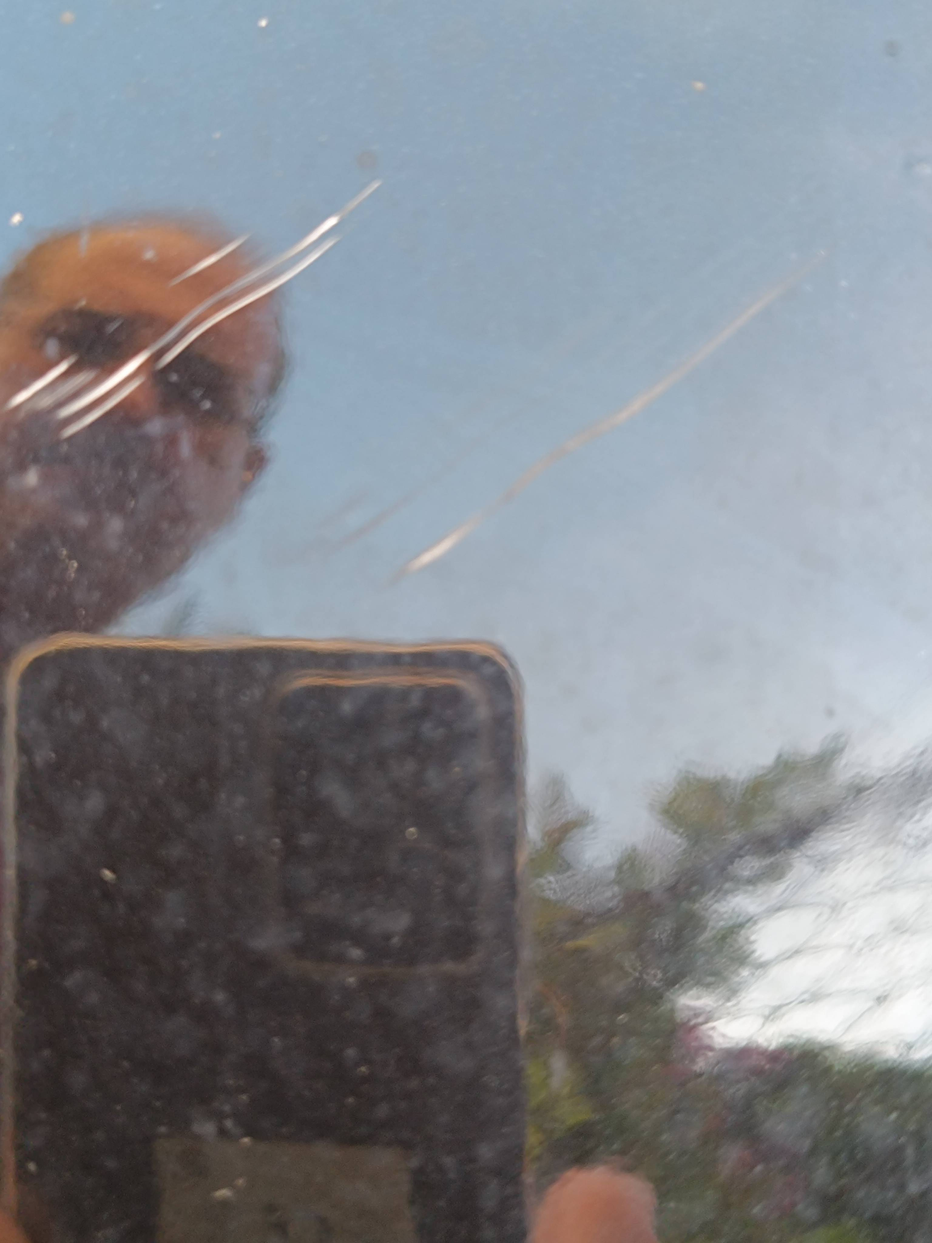

tra l'altro sta bestia mi ha pure graffiato il cofano...

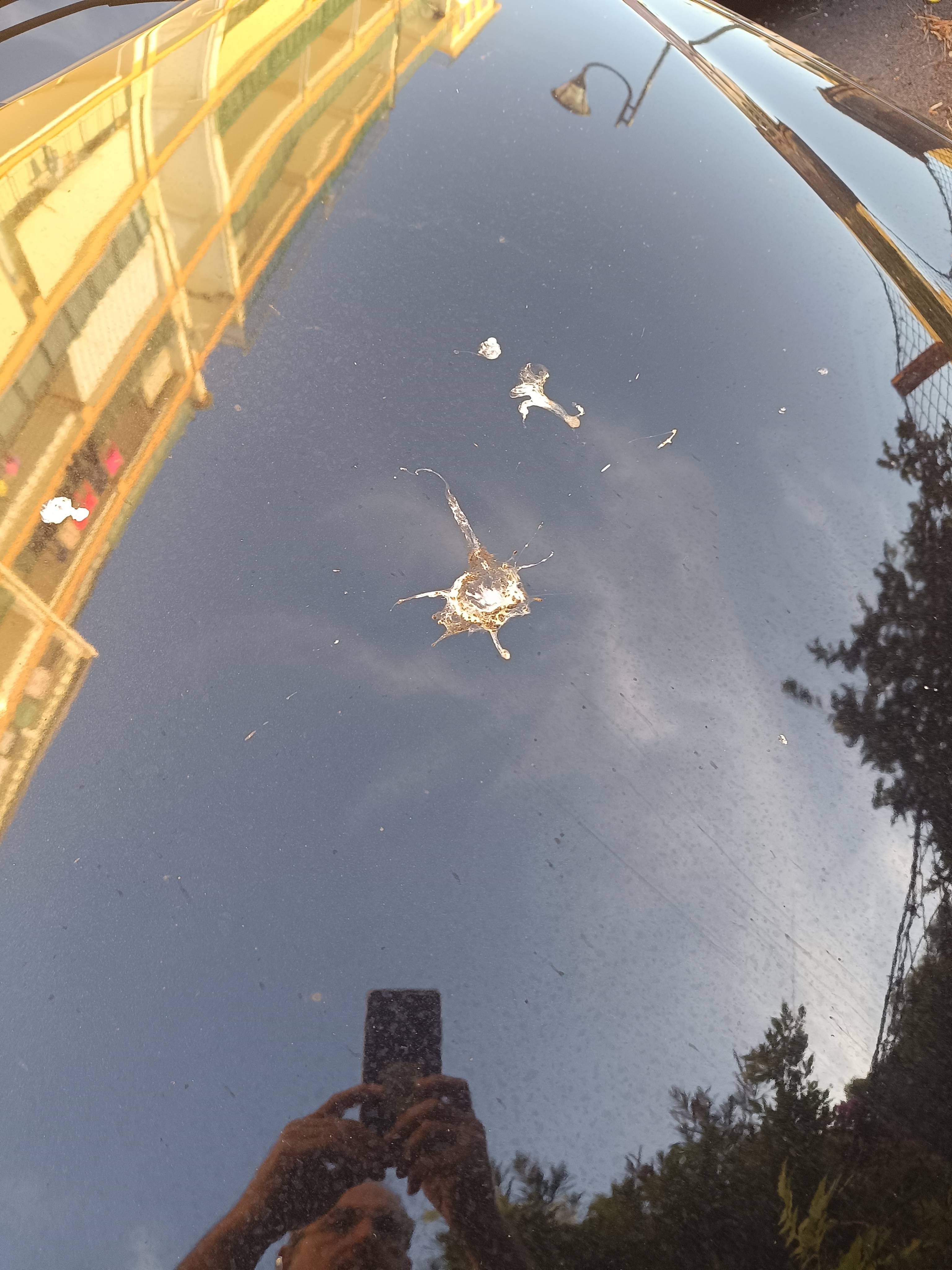

Dove risiedo io li distribuisce gratis il comune quegli affari, ma di piccioni e infestato lo stesso e le auto sono foderate letteralmente di merda
