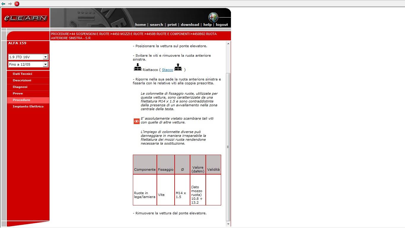

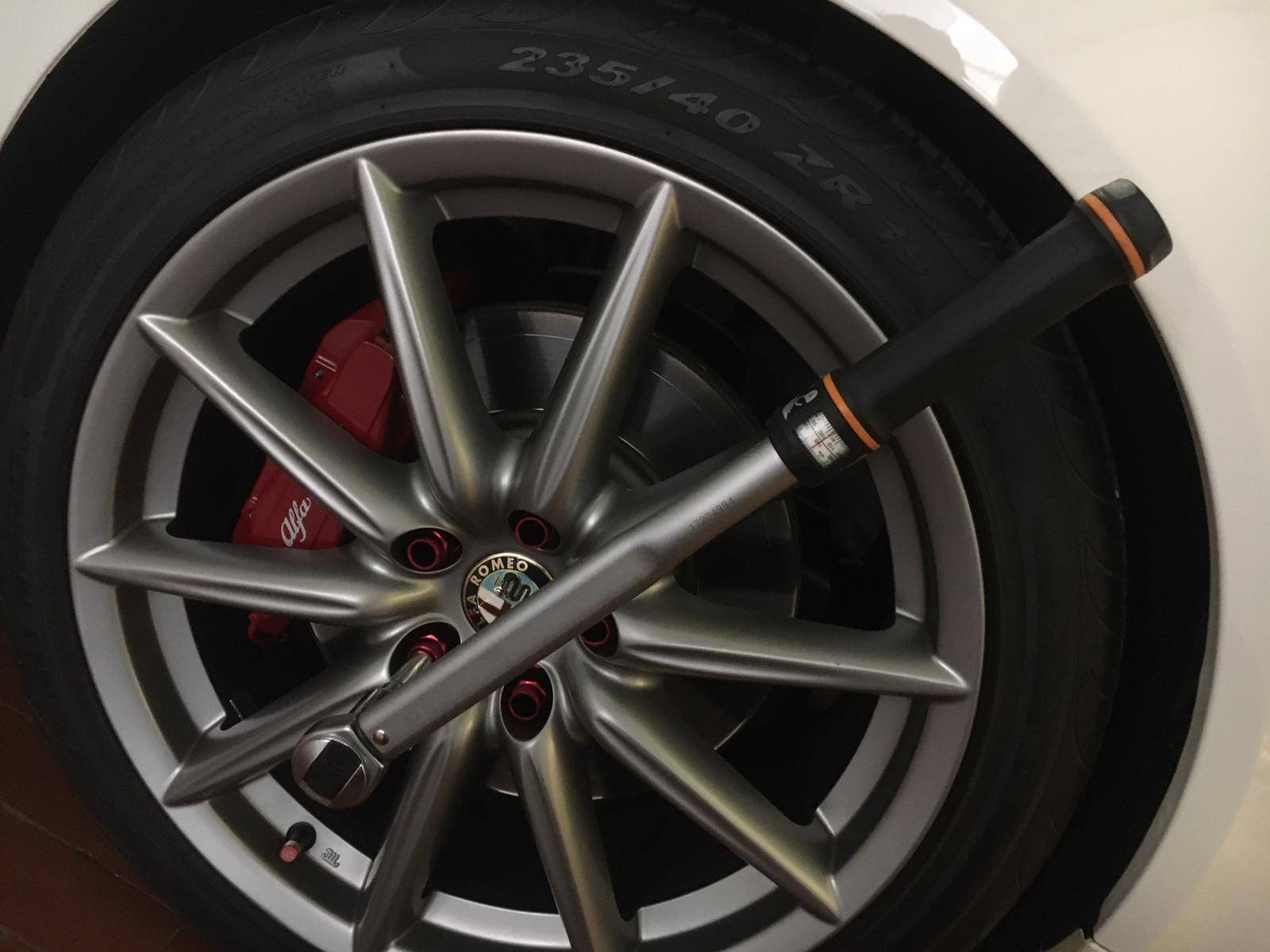

ok, io ce l'ho impostata a 130, allora direi che non rischio di perdere le ruote. Tempo fa avevo guardato documentazione poi quest'anno quando ho chiuso le ruote era a quel valore e non ricordavo se aveva senso o meno...

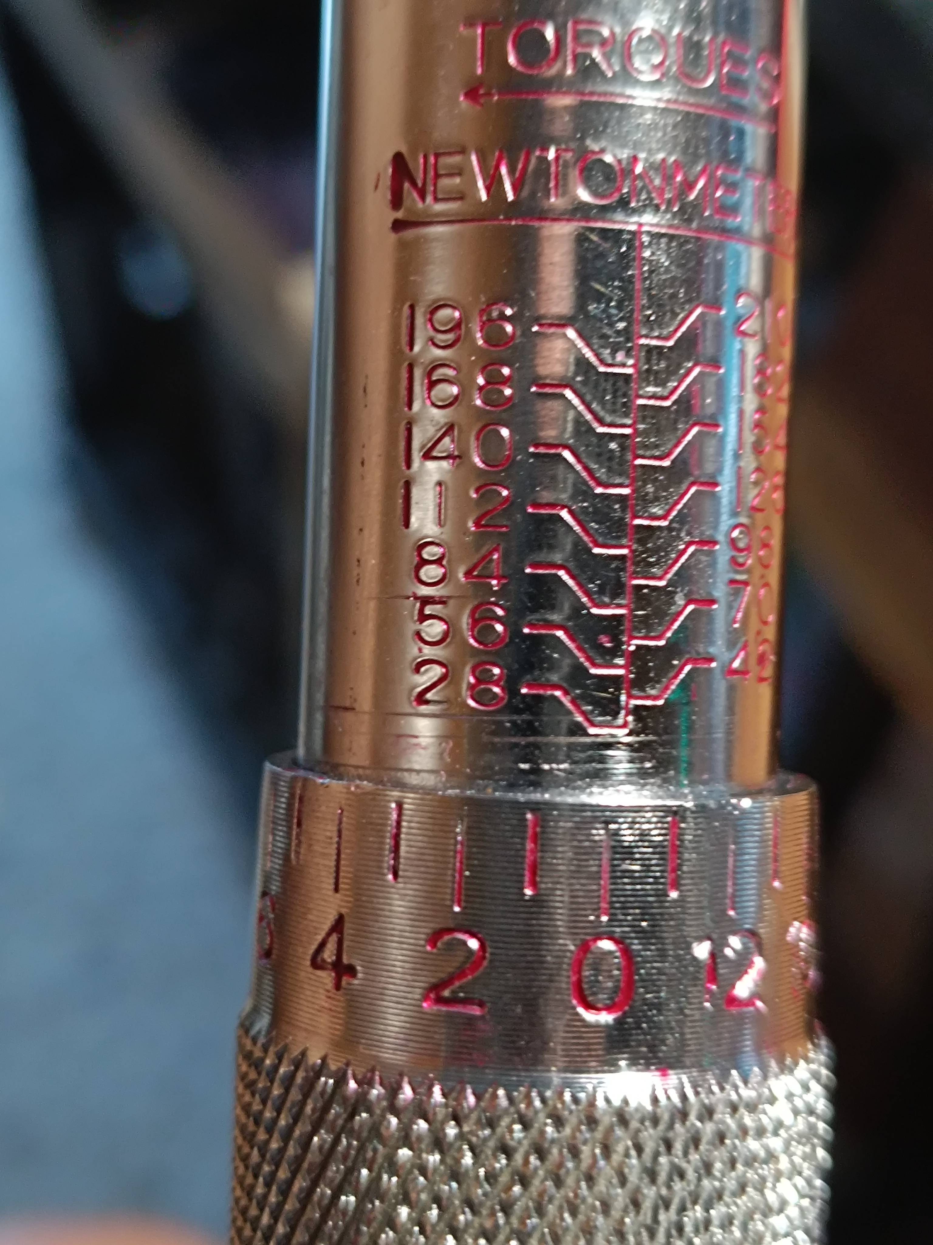

come suggerito dall'amico "Gianfrylive", come sempre prodigo di ottimi consigli..
