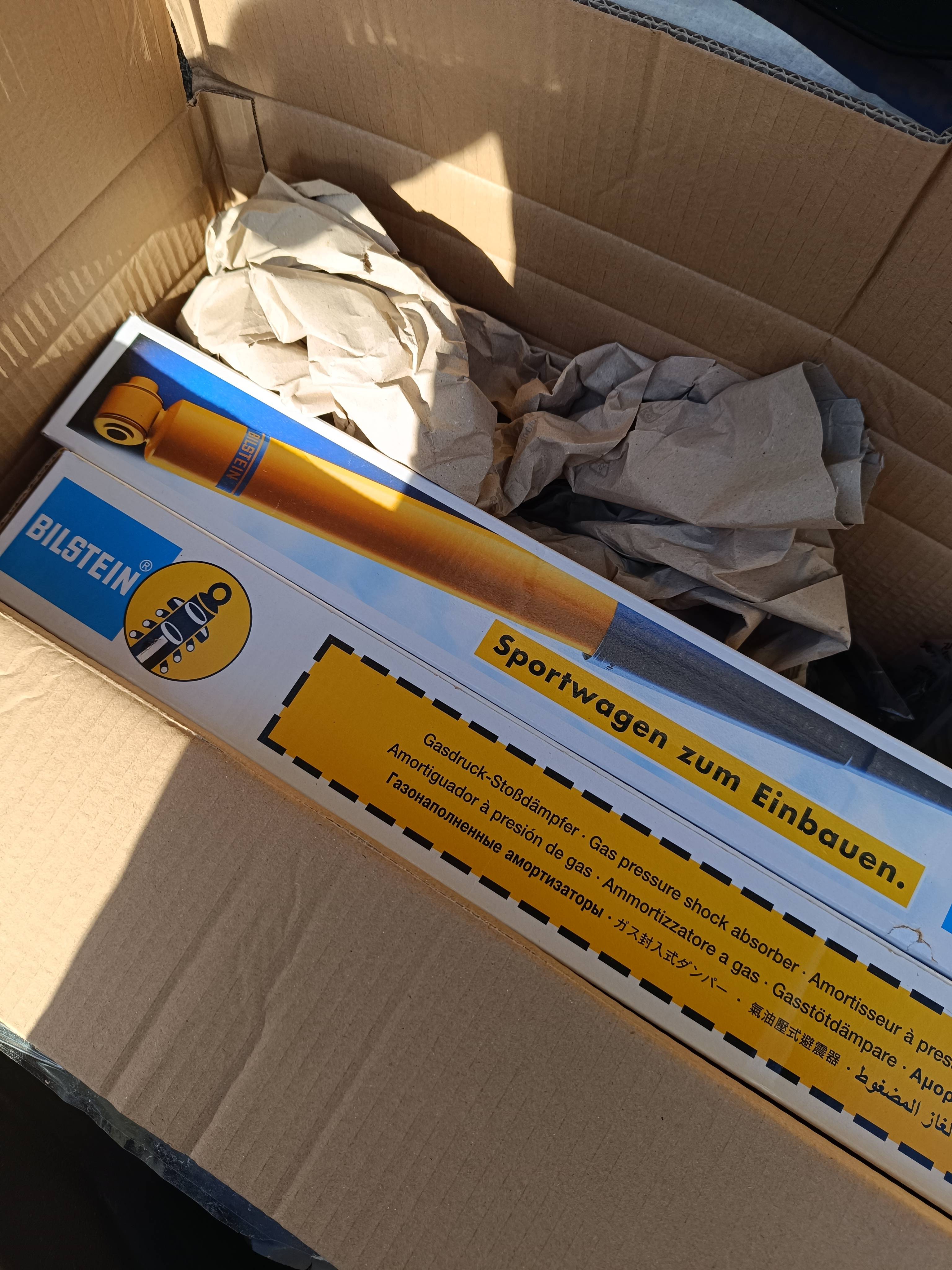

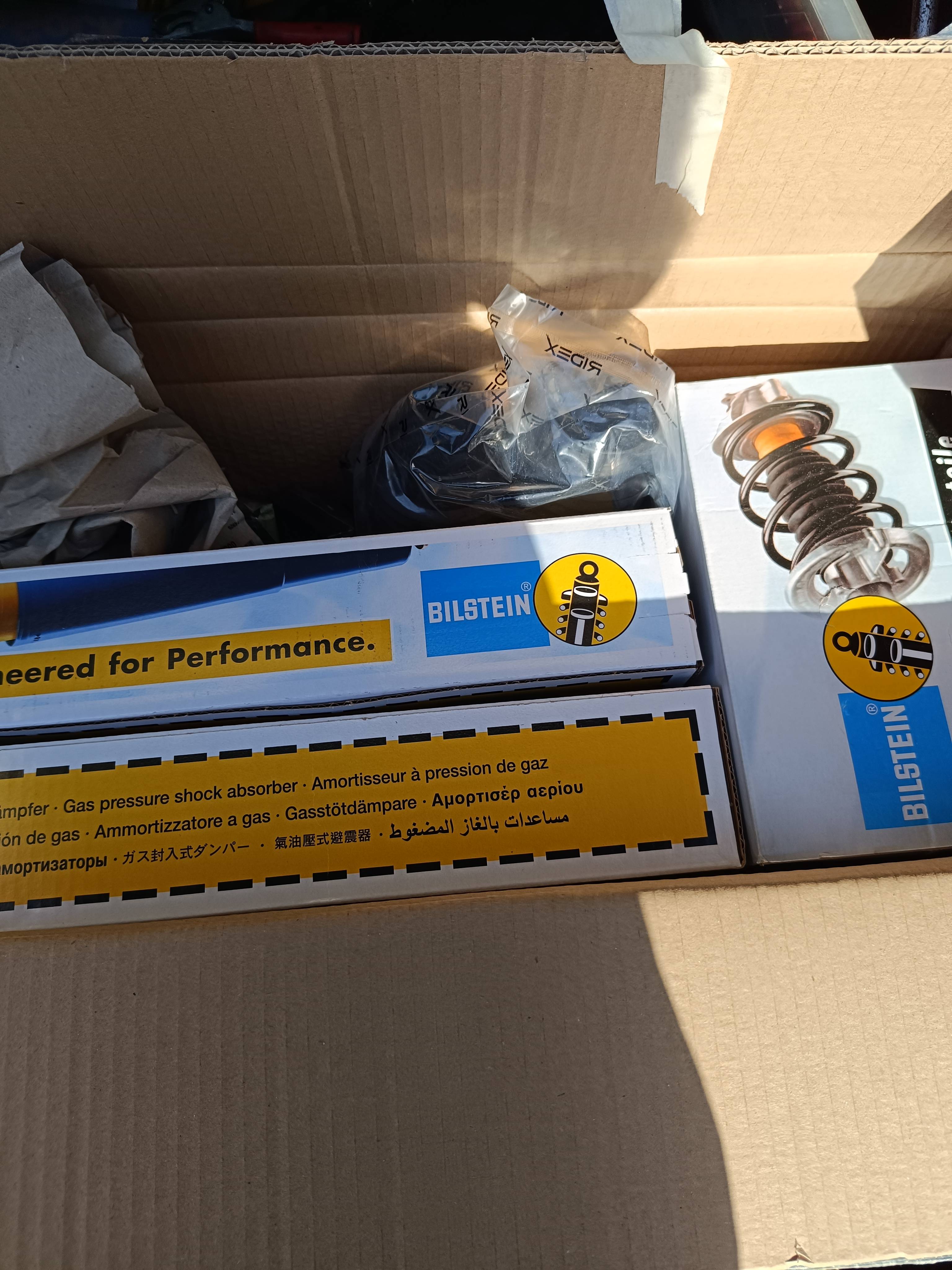

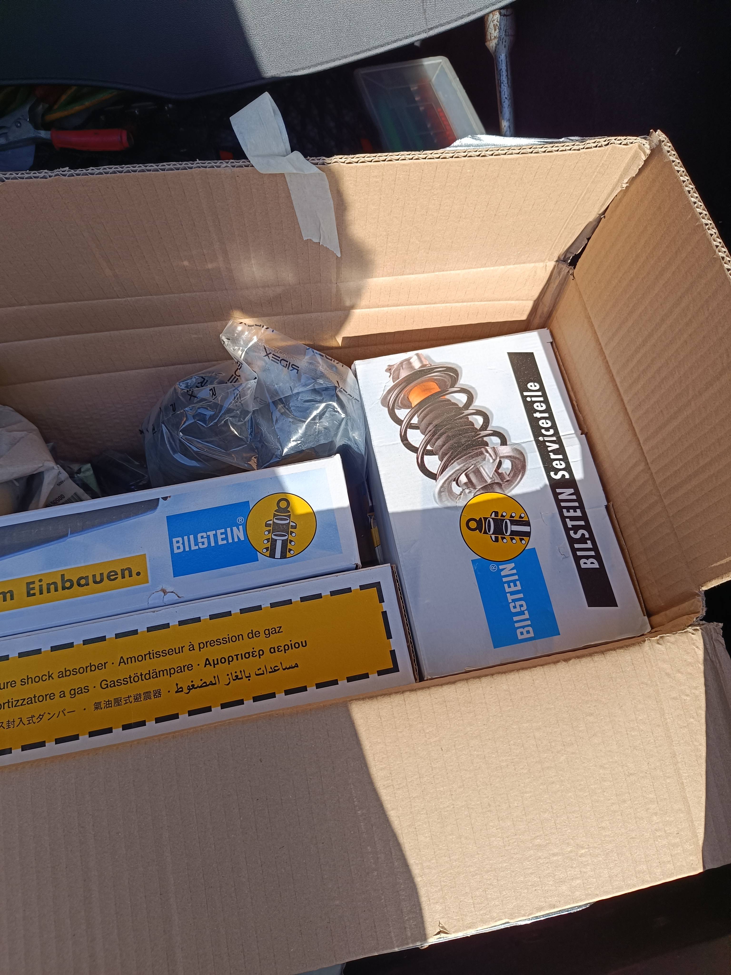

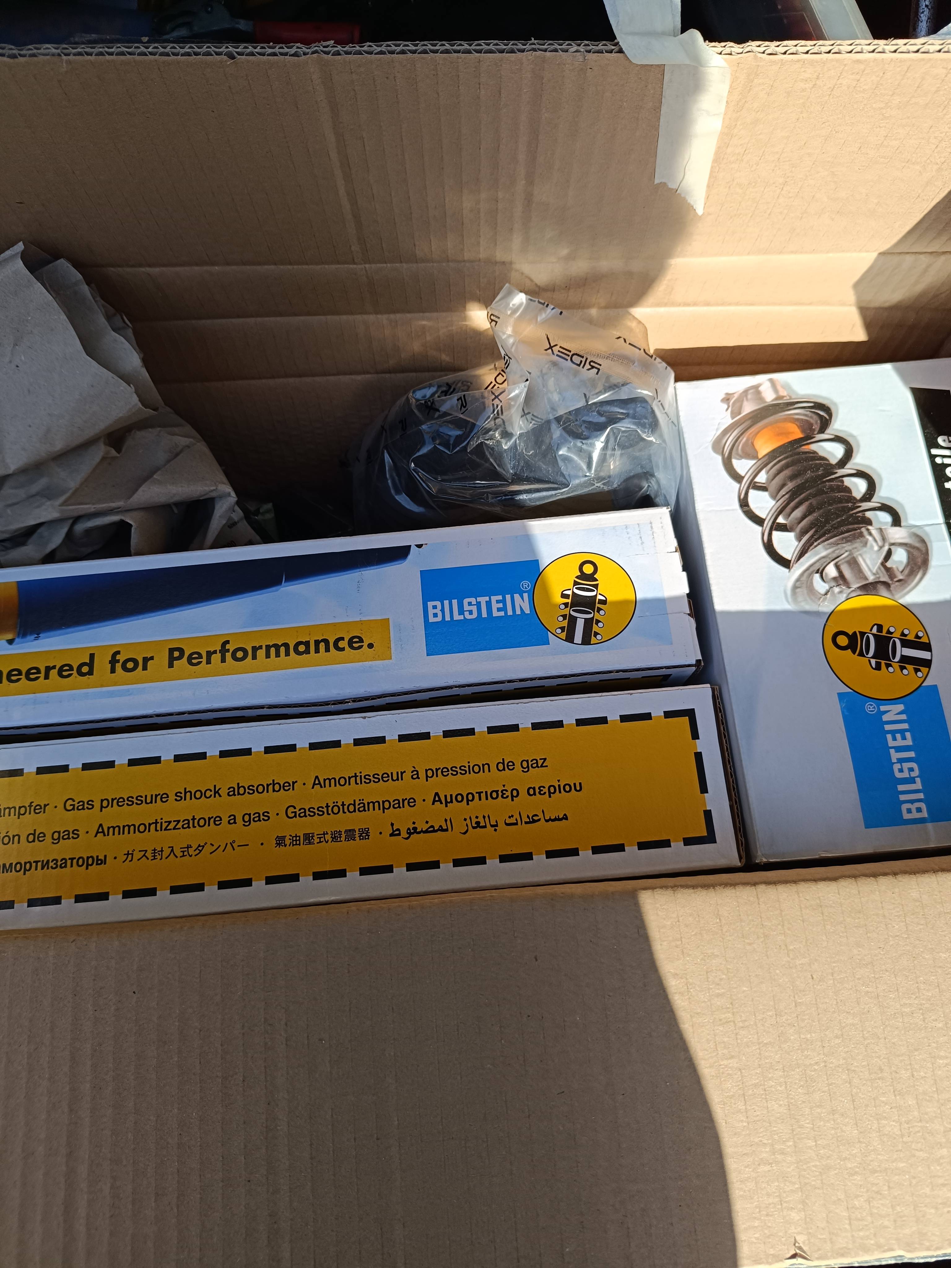

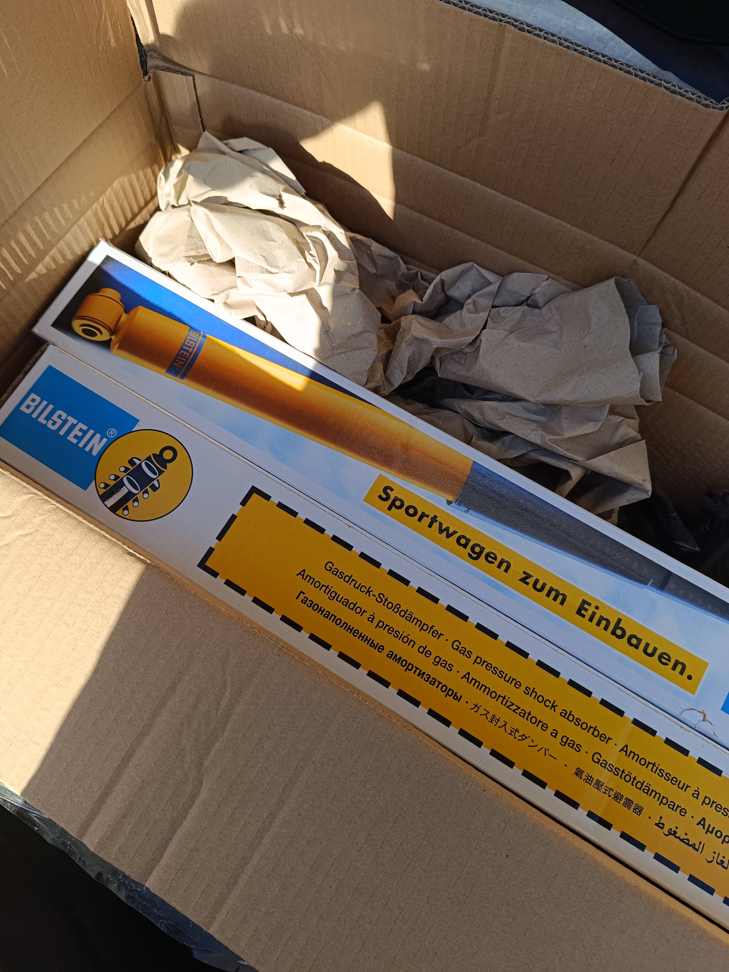

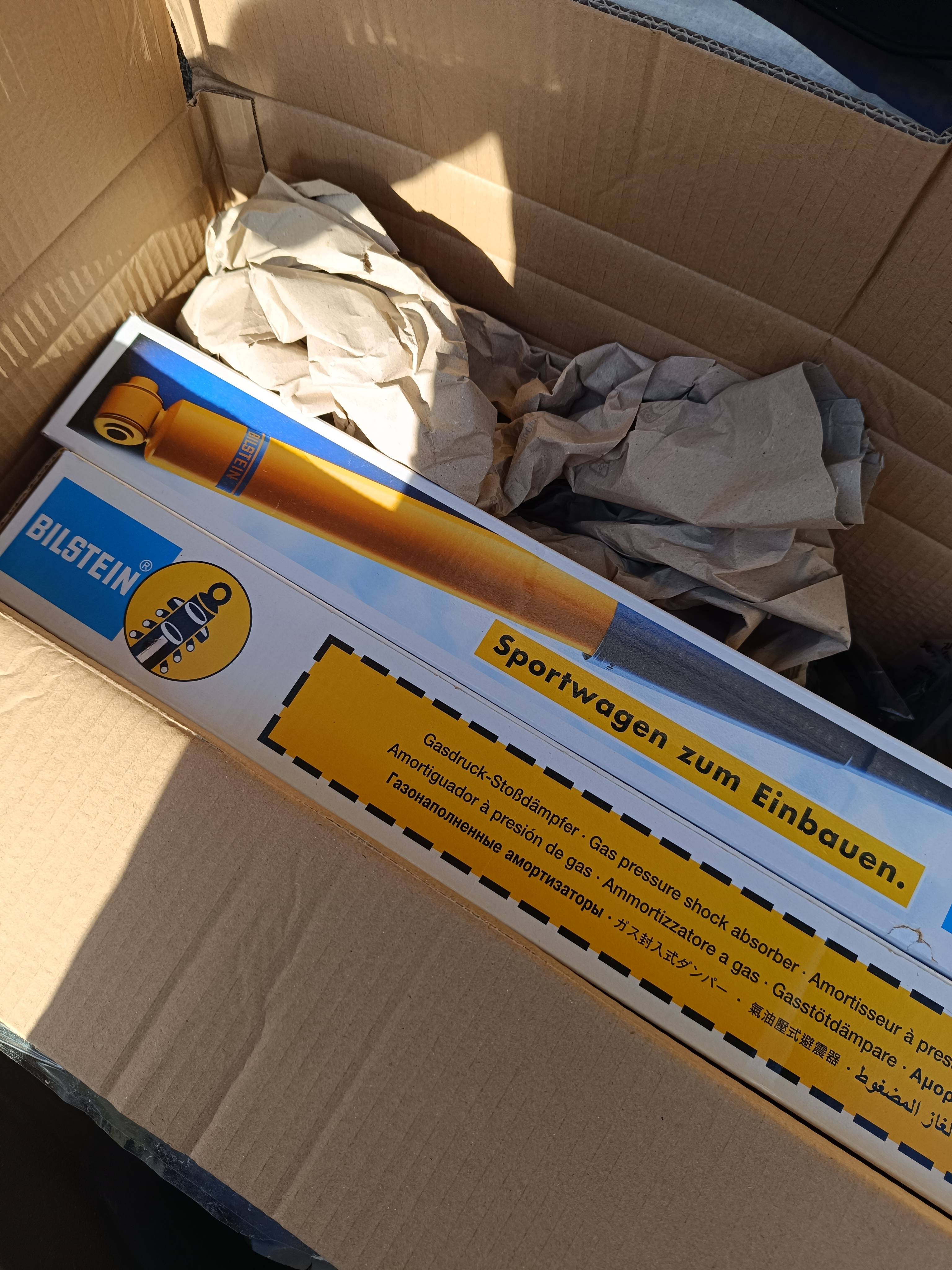

dopo le molle consigliate dall'amico @"Gianfrylive", ricordo le hp3 -2.5, sfrutto l'esperienza dell'amico @Gascan e completo l'assetto coi bilstein b8
Visualizza allegato 274522Visualizza allegato 274523Visualizza allegato 274524
prime impressioni.. mah non l'ho potuta provare come si deve causa traffico, e poco tempo, però ho notato che è meno "rimbalzina" sulle asperità. pensavo poi che avrei sentito di più sporgenze e giunti invece li ho sentiti meno. c'è da dire che la pressione degli pneumatici non dovrebbe essere qll giusta: sta molto ferma e per parte del giorno al sole. appena la rimetto in condizioni ottimali, e migliorano le condizioni di traffico vedrò di fare una recensione più accurata. va detto che devo far fare anche la convergenza.
