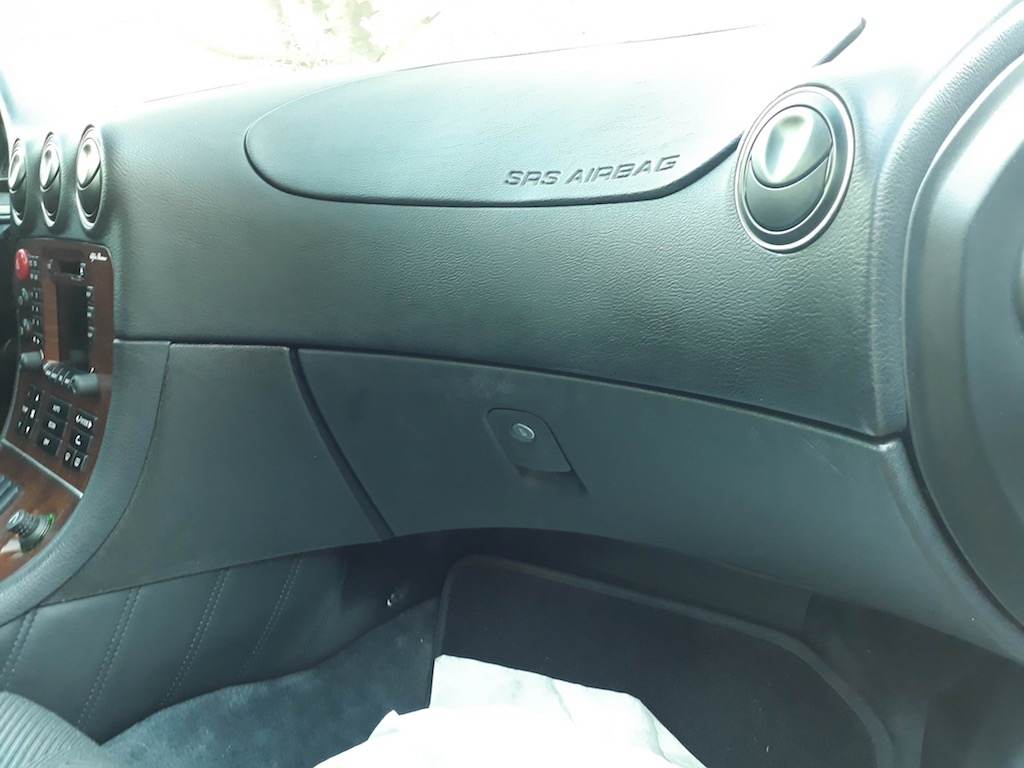

Per gli interni una volta ogni tanto passo con prodotto cruscotti arexons e con prodotto sedili e tappezzerie, ma normalmente uso solo una spugna bagnata di acqua bella calda su tutto, asciugando e lucidando con panno di lana (ex magliette intime:D) compresi pedali e parti nascoste e si pulisce tutto bene senza prodotti chimici. Inoltre aveva il classico problema delle plastiche inferiori e tunnel appiccicose...negli ultimi 2 anni veramente pietose. Ho seguito il topic che c'è sul forum, il cassetto cruscotto l'ho smontato, il resto tenendo una vaschetta sotto e vicino , con stracci vari per non bagnare ho pulito con acqua bollente e sapone di marsiglia (passando proprio con la saponetta), grattando poi con una spugna ed una spazzola più rigida più volte: è venuta via tutta la colla e la vernice (tanto è nera)...finalmente si può almeno toccare senza macchiarsi!!
Eccetto questo e i tasti dei vetri di pessima qualità IMHO sono plastiche e materiali robuste e durevoli anche come colore (la parte superiore cruscotto è ancora morbida). Hanno pur sempre più di 20 anni...:rolleyes:

Io invece uso quelli mafra a mio parere superiori di arexons comunque bella e ben tenuta.. Io sul 156 ti sembrerà strano ma non ho l'arto appiccicose, mio padre sul 147 si invece ed è del 2007
