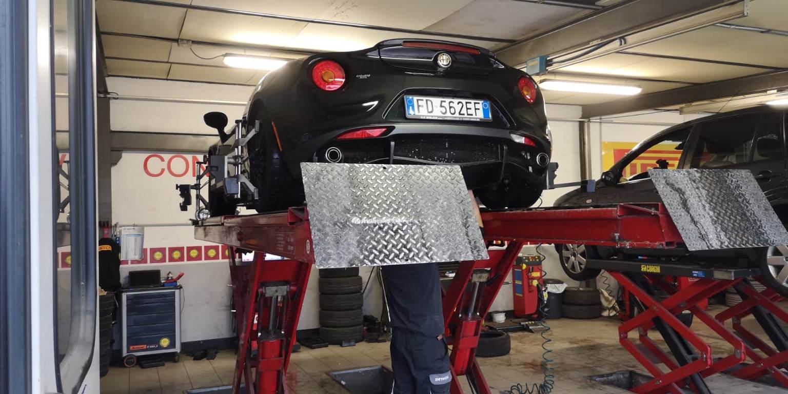

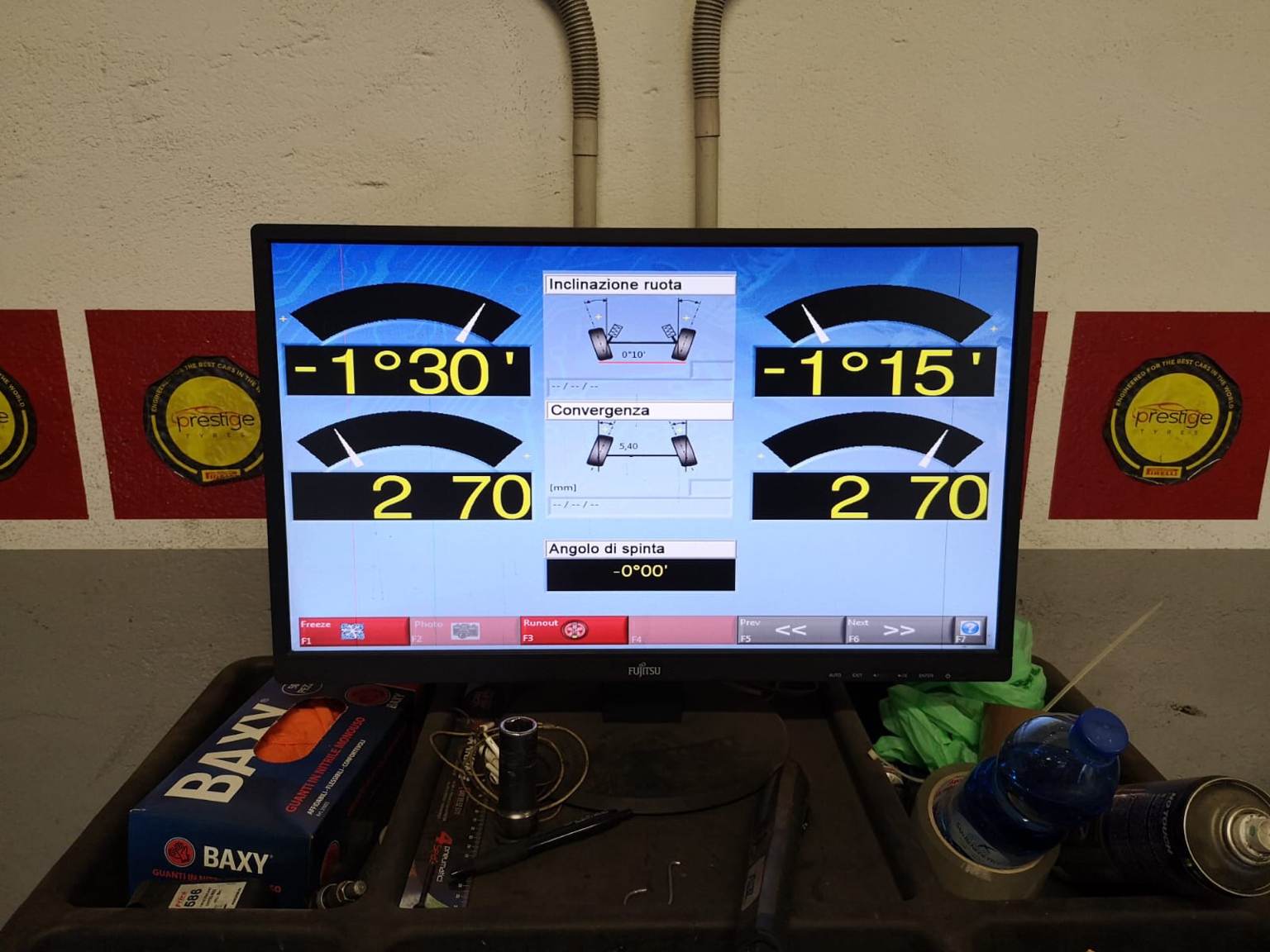

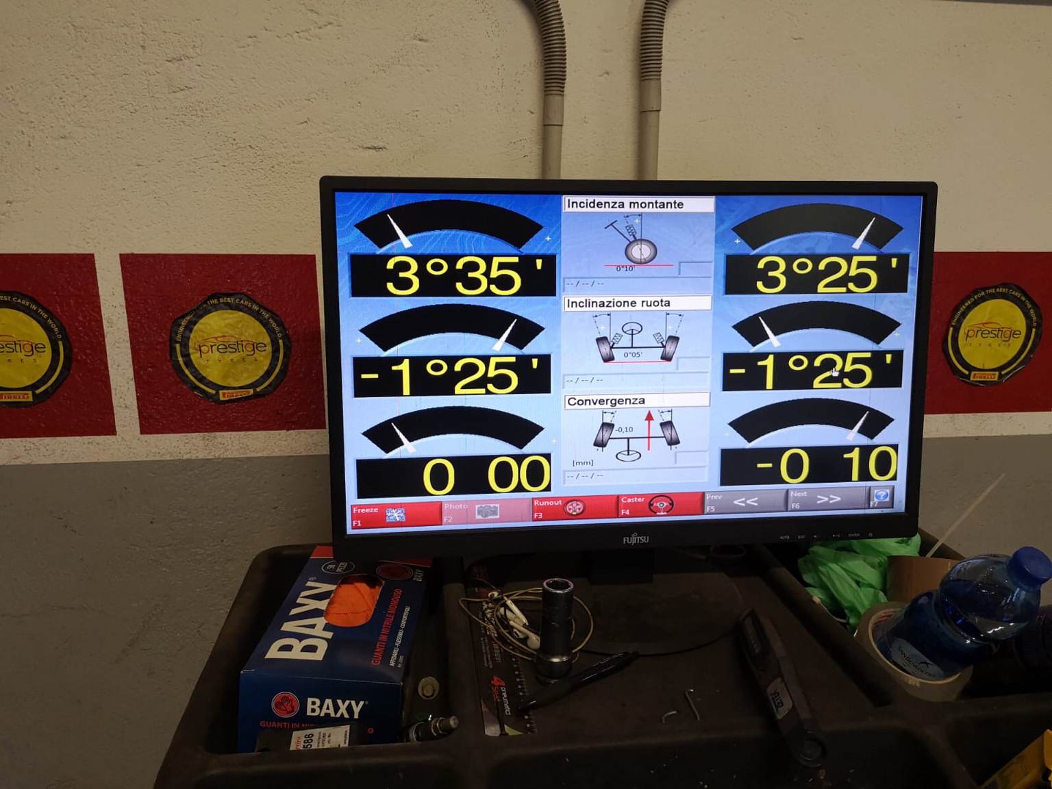

Montando i distanziali anteriori da 1cm per parte ho ridotto notevolmente l' effetto copia , probabilmente l' effetto leva a qualcosa e servito .
Fatto modifiche Camber e Caster da Scara.
Moolto meglio!! [emoji106][emoji106]
