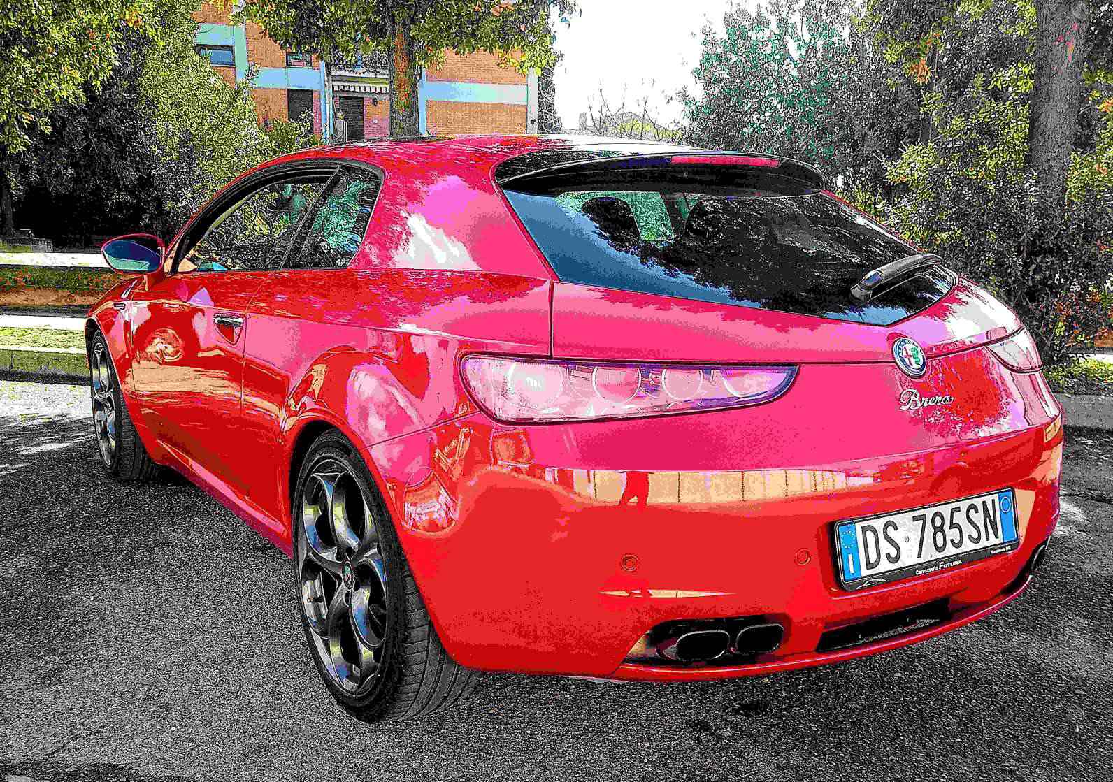

Ciao a tutti.....occhio al tapo della vaschetta.... può essere molto pericolosa se si guasta.......
    143.5 KB · Visualizzazioni: 134
Hai avuto problemi di surriscaldamento?
Ciao a tutti,.....no!, la temperatura e' rimasta sempre a 90°. Una di queste sere ho aggiunto un po' di liquido per portarlo a livello giusto e quando sono andato chiudete il tapo mi sono reso conto che non stringeva più....saltava, ho chiuso tutto e via. l'indomani prendo l'auto e dopo 10 minuti inizio a vedere vapore uscire dal cofano, apro e tutta l'acqua stava uscendo dal tappo.....niente aria calda all'interno e la temperatura non sopra i 90°.
Vado dal meccanico....cambiamo la molla del termostato,....niente da fare, si spurga tutto per bene e si spegne il motore........da li supposizioni, pompa acqua, blocco filato, guarnizione soffiata.....ecc. entrava aria nel circuito. Compriamo il tapo nuovo....prendo l'auto per tornare a casa.....come per maggia l'auto non aveva piu niente.
Tutto questo casino per un tapo Opel di 6 euro.

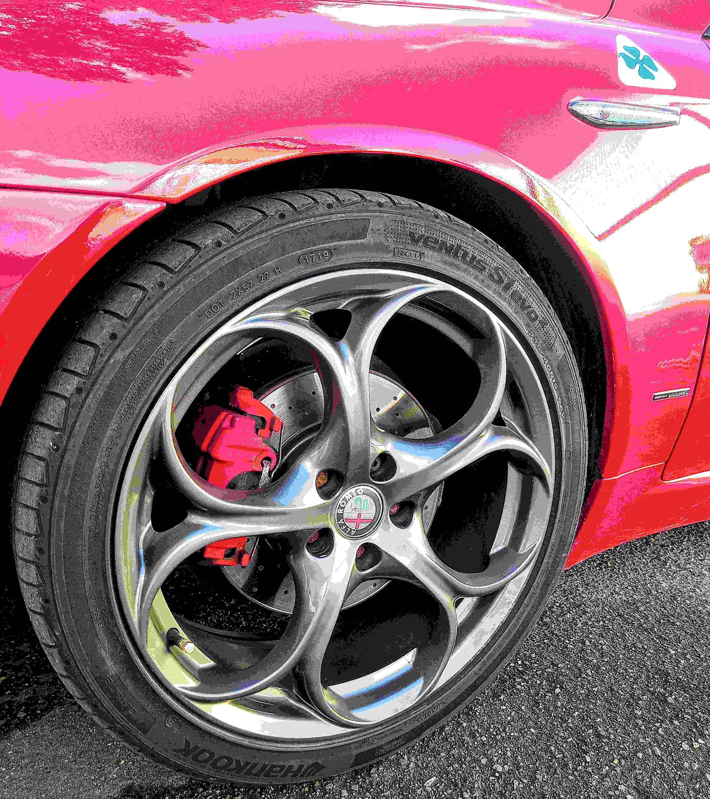

Ciao a tutti, ...eppure sai che sono rimasto sorpreso della frenata.....secca in caso di emergenza!!!!
Ha dischi e pastiglie brembo......frena veramente molto.....ma dopo un po inizia giustamente ad allungare....ma ripeto con una guida tranquilla ti capita l'imprevisto.....si pianta in terra e si frema.
Comunque sto gia guardando in torno per montare le Brembo a 4 pistoncini.
