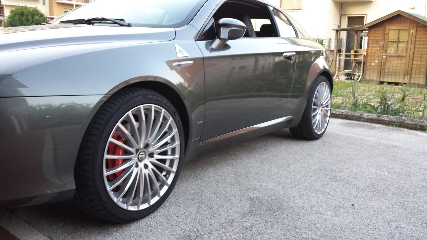

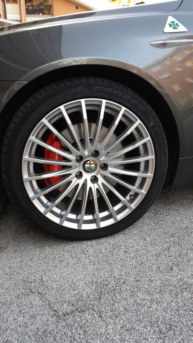

Bellissimi! Complimenti, la brera è stupenda.
