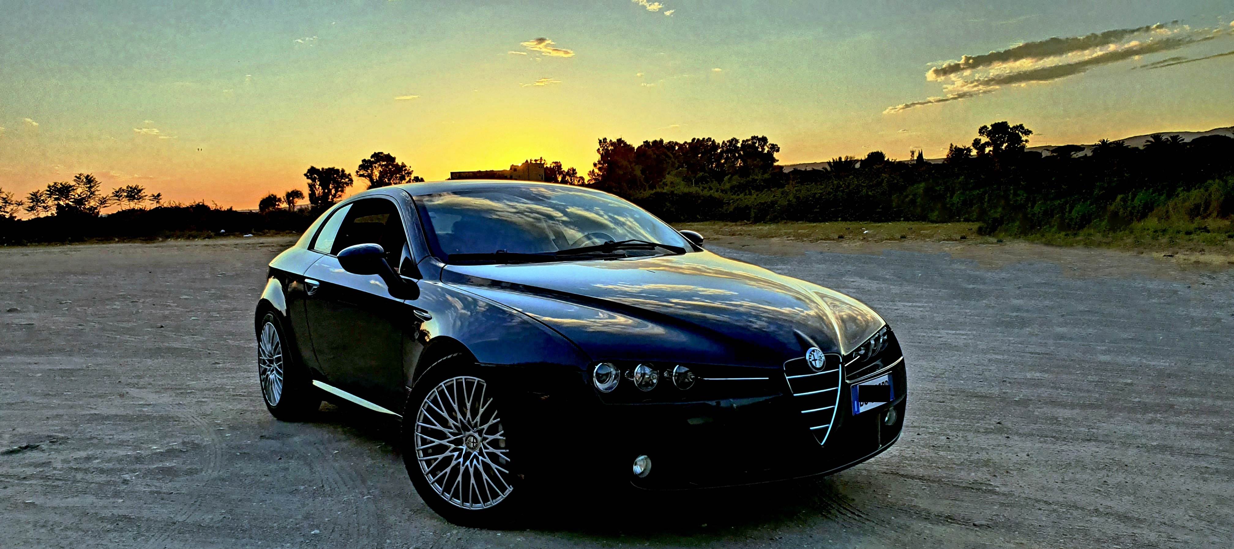

Grazie Simone, ti ringrazio pubblicamente perché alla fine ho seguito il cuore ed ho acquistato una Brera del 2007 3.2 V6 Q4 - Sky Window.
Purtroppo non è seconda serie, ma aveva davvero pochissimi km ed era tenuta come un oracolo, oltre ad essere iscritta al RIAR, onde per cui l'ho presa.
Sono davvero soddisfatto e innamorato di quest'auto, ancora non mi pare vero di averla!
Sono entusiasta di tutto, anche se devo dire che le uniche perplessità mi derivano dall'erogazione del motore e dal sistema frenante: il primo mi pare molto progressivo, sicuramente molto piacevole, ma un po' ... "moscio" in ripresa e la frenata non è molto potente, soprattutto se paragonata ad auto di pari livello.
Non mi importa granché perché sono un tipo tranquillo, quindi mi va benissimo, ma secondo voi cosa potrei fare per migliorare un po' la cattiveria del motore e la potenza del sistema frenante?
A livello di centralina si può fare qualcosa? o cambiando il filtro aria? o mettendo gli scarichi aperti? Sui freni poi cosa si potrebbe fare?
Insomma si può fare qualcosa di non molto invasivo e, soprattutto, che non costi una fortuna, per rendere un po' più brillante questa bellissima auto?
Grazie in anticipo a chi vorrà darmi qualche consiglio.
Un caro saluto a tutte e a tutti.
Gabriele
p.s.: ecco la mia bella
Bellissima, complimenti!
Per un po' di verve in più io ho optato per un filtro in cotone BMC nel box di serie ed una rimappatura della centralina, cerca un rimappatore serio e fagli ritoccare anche il limitatore di giri in prima marcia per allinearlo a quello dei rapporti successivi: non ti aspettare un'altra macchina ma se il lavoro viene fatto a dovere il miglioramento sarà tangibile, tieni comunque presente che il cambio è scalato bello lungo quindi se vai di fretta in ripresa ti toccare sempre e comunque scalare un po' di marce.
Lo scarico aperto serve solo a fare più rumore (che non si addice ad una coupé elegante come la Brera che tra l'altro suona già bene di serie senza fare baccano), se vuoi aumentare le prestazioni dovresti mettere mano ai collettori ed ai catalizzatori ma per fare un bel lavoro si va a finire su cifre impegnative...
Per i freni la soluzione è semplice: tubi in treccia e pastiglie sportive, se i dischi sono consumati potresti pure pensare di passare a dei forati o baffati. La Brembo propone per l'anteriore i dischi forati con le pastiglie sport, non li regala ma la qualità è assicurata.
Ultimo consiglio, tieni d'occhio il colore dell'olio perchè il V6 JTS tende a fare morchie che alla lunga sporcano i variatori di fase e rendono meno efficace la lubrificazione: cambialo appena diventa scuro anche se hai fatto poca strada (volendo esistono anche degli oli di pulizia per aiutare a rimuovere le morchie tra un cambio e l'altro), farai un bel favore al motore.

Che dire Simone, solo GRAZIE e ancora GRAZIE!!!
Seguirò i tuoi consigli, non voglio minimamente stravolgere il mio gioiello, ma magari il filtro in cotone BMC e una leggera rimappatura potrei pensare di farla. Riguardo ai freni, i dischi sono praticamente nuovi, quindi magari mi informerò per i tubi in treccia e le pastiglie sportive.
Grazie ancora di cuore e buona strada!!!
