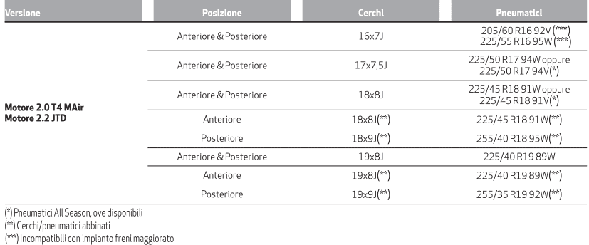

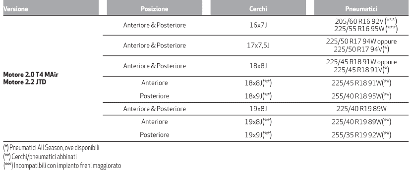

Belli! La misura unica però è 225/45. con i cerchi da 18" la spalla 40 l'hai solo con i 255/40 al posteriore se li metti differenziati, cosa che ne rende difficile la gestione ma l'impatto estetico è molto bello. Se usi i 19 hai la misura 225/40 ma assicurati di poter mettere la misura unica, sulla mia nel libretto di circolazione manca per i 19 e li posso mettere solo differenziati.
Cosa che in un impeto di pazzia ho fatto mettendo dei mak lario 19 differenziati, colore black/mirror.
Dal lum del 2017:

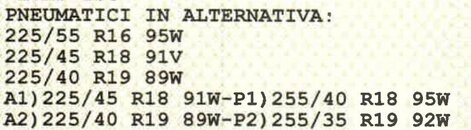

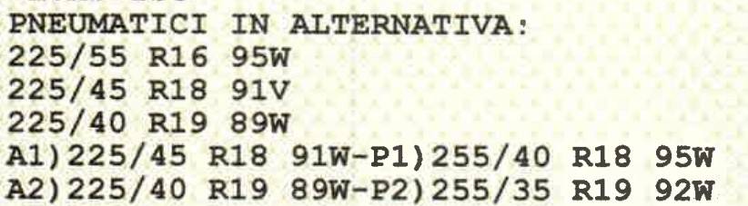

Entro in questo 3D un po' in ritardo, scusatemi, ed ho letto i vari post; vi dico quindi la mia. Ho da dicembre una 2.0 TB AT8 imm. 08/2019 con poco meno di 70KKm. Per piacermi, doveva essere per forza rossa e per forza a benzina, forse perchè, non essendo un vero alfista, ho una visione troppo limitata del marchio e quindi non avrei apprezzato niente altro. Per trovarla così, però, ho dovuto adattarmi un po' prendendone una di importazione. Vendutami gommata nuova 225/45 R18 + 255/40 R18 (a libretto). In generale, sono per gommature non troppo estreme che siano (su strada) meno impegnative e più sicure, a scapito della pura estetica e dico, proviamo ad apprezzare il look un po' vintage della spalla più alta. @ Danny, il mio consiglio è di mantenere il tuo formato attuale; l'R18 (che ho io) lo considero già al limite, mentre le 225/40 R19 + 255/35 R19 (anche a libretto) le vedo un po' troppo "ruote di carro", specialmete con le nostre strade butterate dai meteoriti. Per i cerchi, su un'Alfa li vedo ruvidi e corsaioli, non "fighetti": se fossi in te starei su un disegno Alfa, oppure un cattivo stile BBS canale rovesciato, non necessariamete costosi BBS. Io sulla mia BMW ho i Dotz Revvo Dark che secondo me sulla giulia ci starebbero da dio, poi son gusti... (allego formati alternativi a libretto)

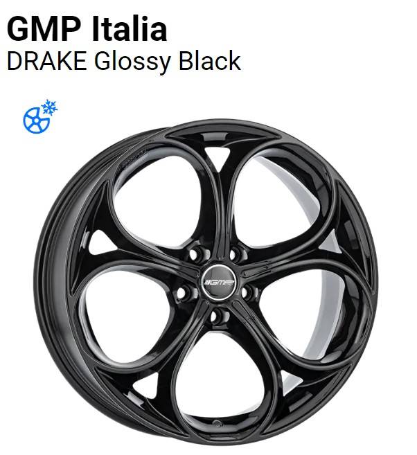

Devono piacere prima di tutto a te! Io sul tuo colore ci avrei visto "la fine del mondo, la morte sua" che ti allego, ma sopportami, sono un "neo Alfa" e ho una visione un po' ristretta :)

Ma figurati non serve che ti scusi perché "neo alfista" o simili 🤗 non sono un purista e si nota 😂😂. Sì sono belli anche questi con disegno a "petalo" difatti ne trovi molti nel garage e sono una replica del disegno originale Alfa.
