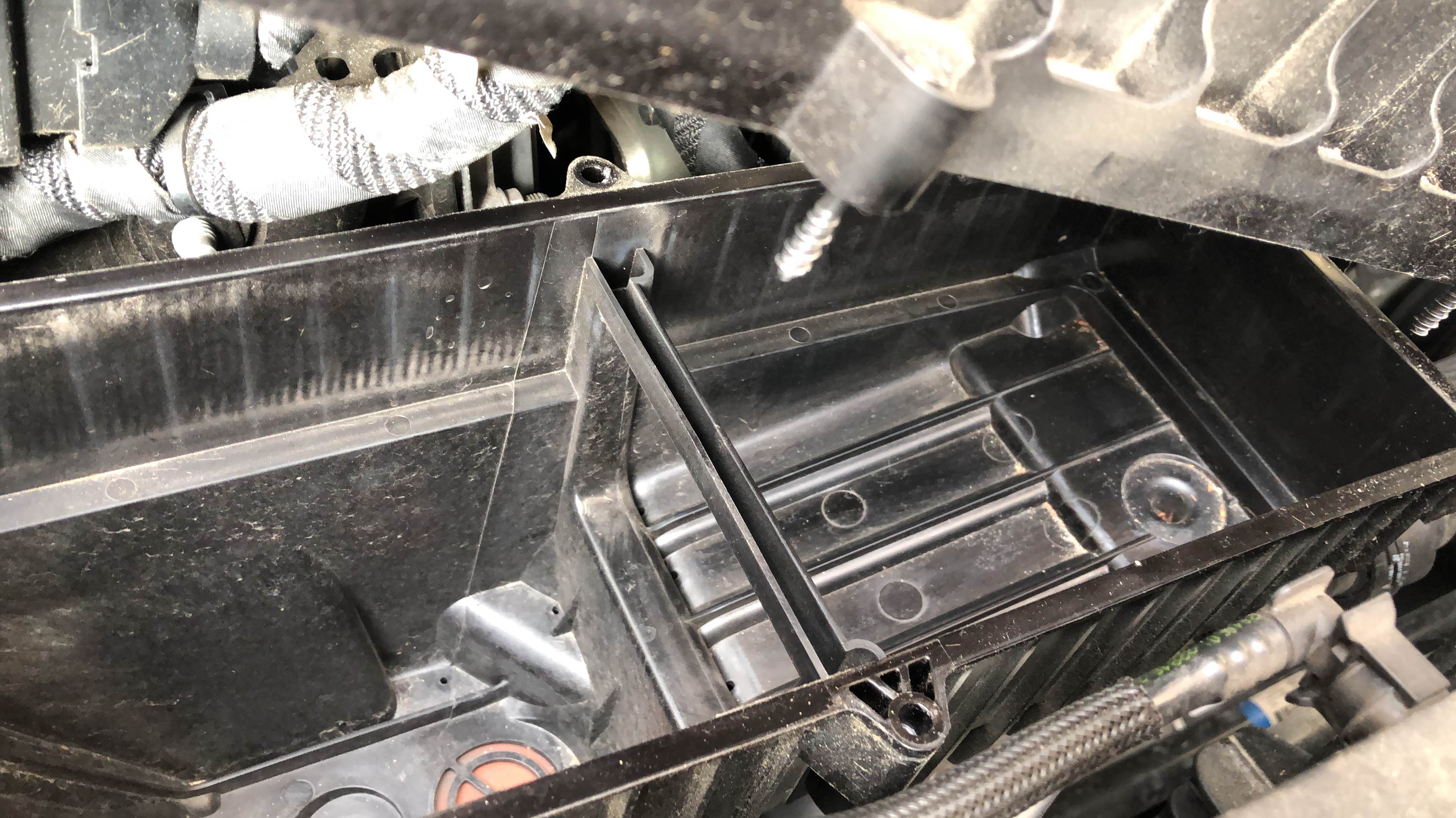

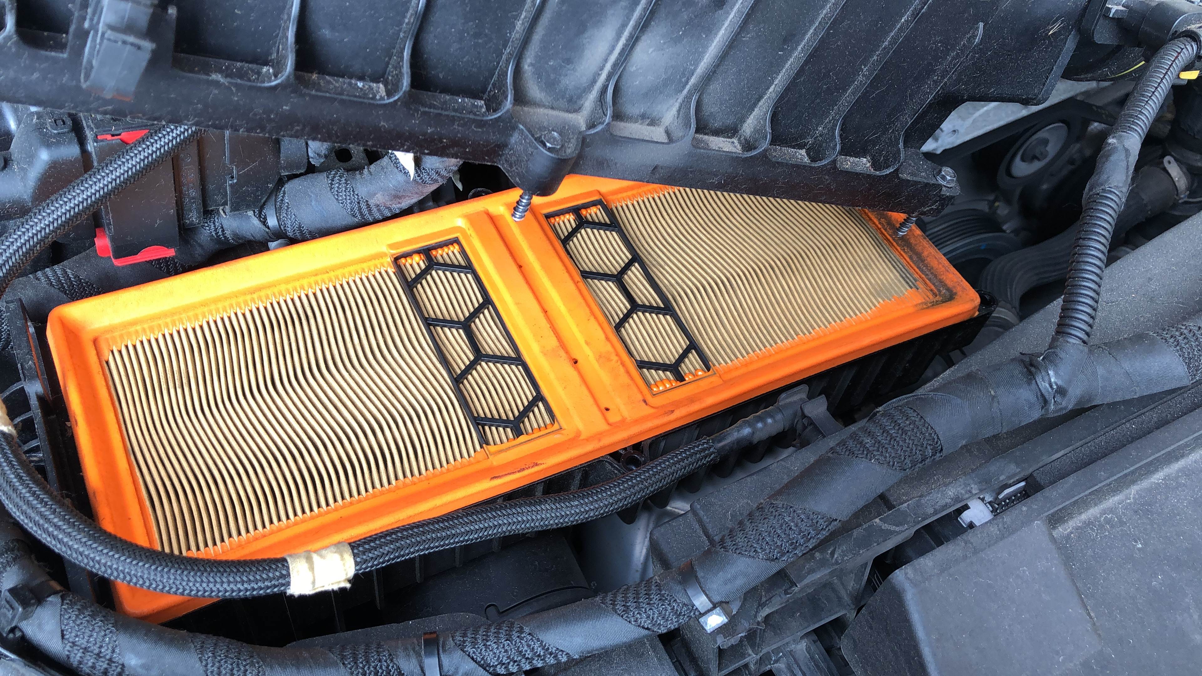

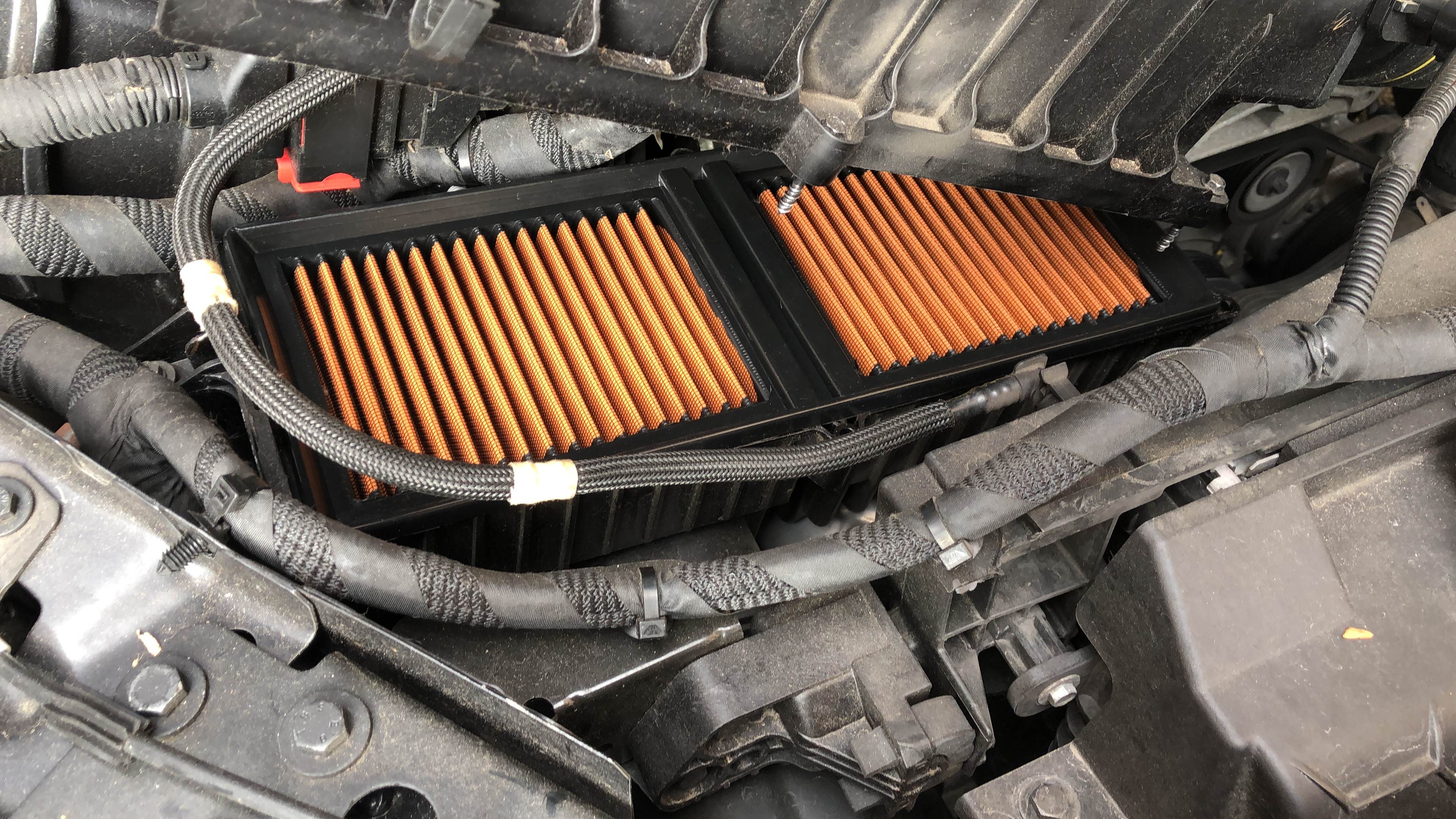

Come già detto, auto con 26.000 km. Filtro ancora in discreto stato, per esperienza posso dirvi che salvo casi particolari ormai si potrebbero fare tranquillamente dai 40 ai 60.000 km senza sostituire il filtro aria.
Inoltre zona filtro aria totalmente asciutta. Questo significa sostanzialmente che il filtro centrifugo fa bene il suo lavoro e, sopratutto, faccio pochissime rigenerazioni ed il livello olio è corretto. Ed anche qui, davvero non male se si considera sempre il fatto che giro con 250cv - 500 Nm.
