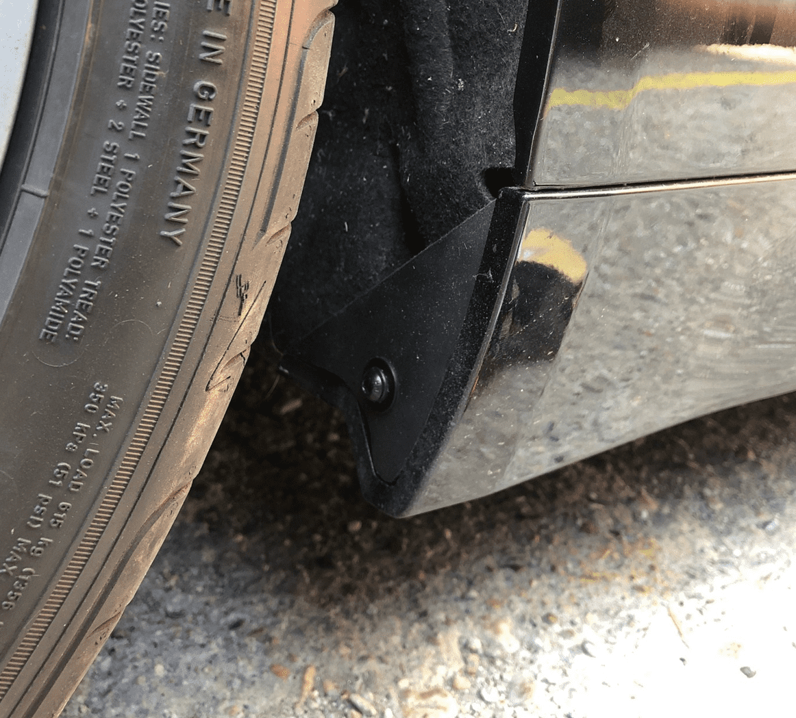

Nuova modifica da 2 lire per sopperire ad un problema cronico che molti di voi conoscono sicuramente. Vi dirò come si comporta al primo diluvio.
Visualizza allegato 226838
Dove l hai comprata? É uguale a quella che ho io

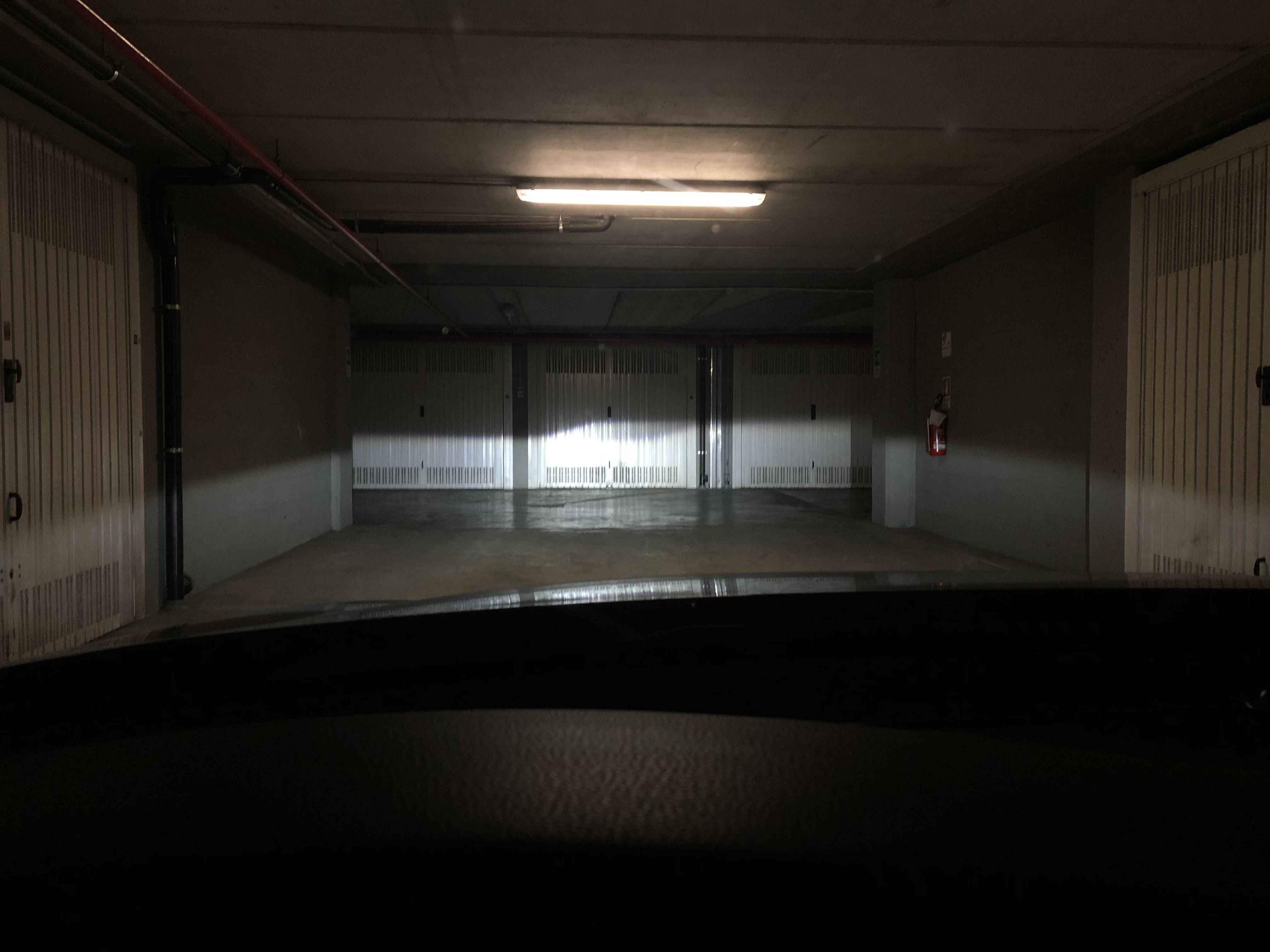

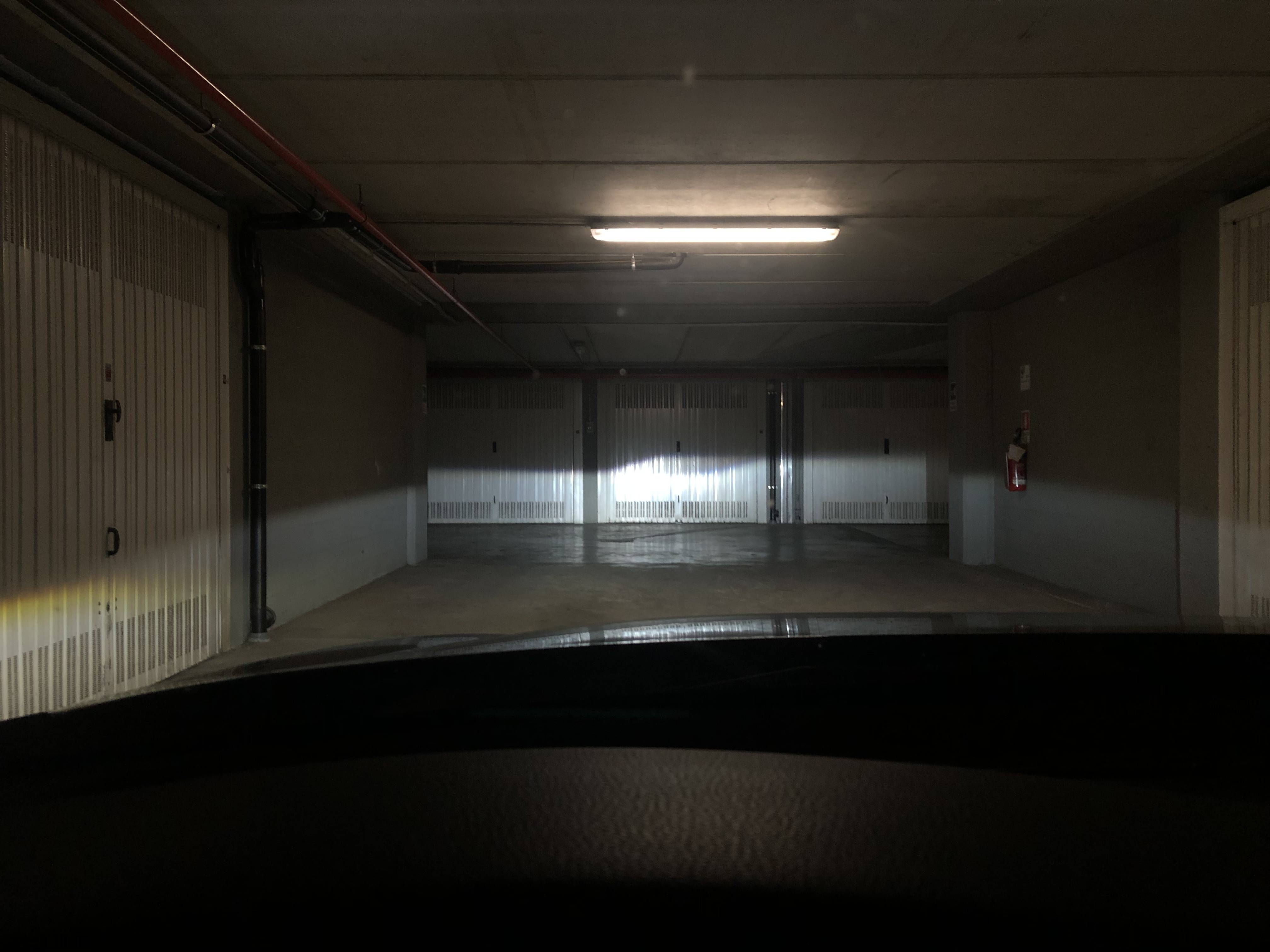

Arrivate e montate. Io avevo già le xeno D5S 35w ma devo ammettere che il kit Led in quanto a luce è superiore. Devo ancora provarle di sera ma già di giorno o con luce artificiale la differenza si vede.
A sinistra la lampada Led. A destra la lampada Xeno 35w.
Qui sotto invece entrambe le luci Led, ne farò altre con luce notturna perché credetemi così non si capisce molto.

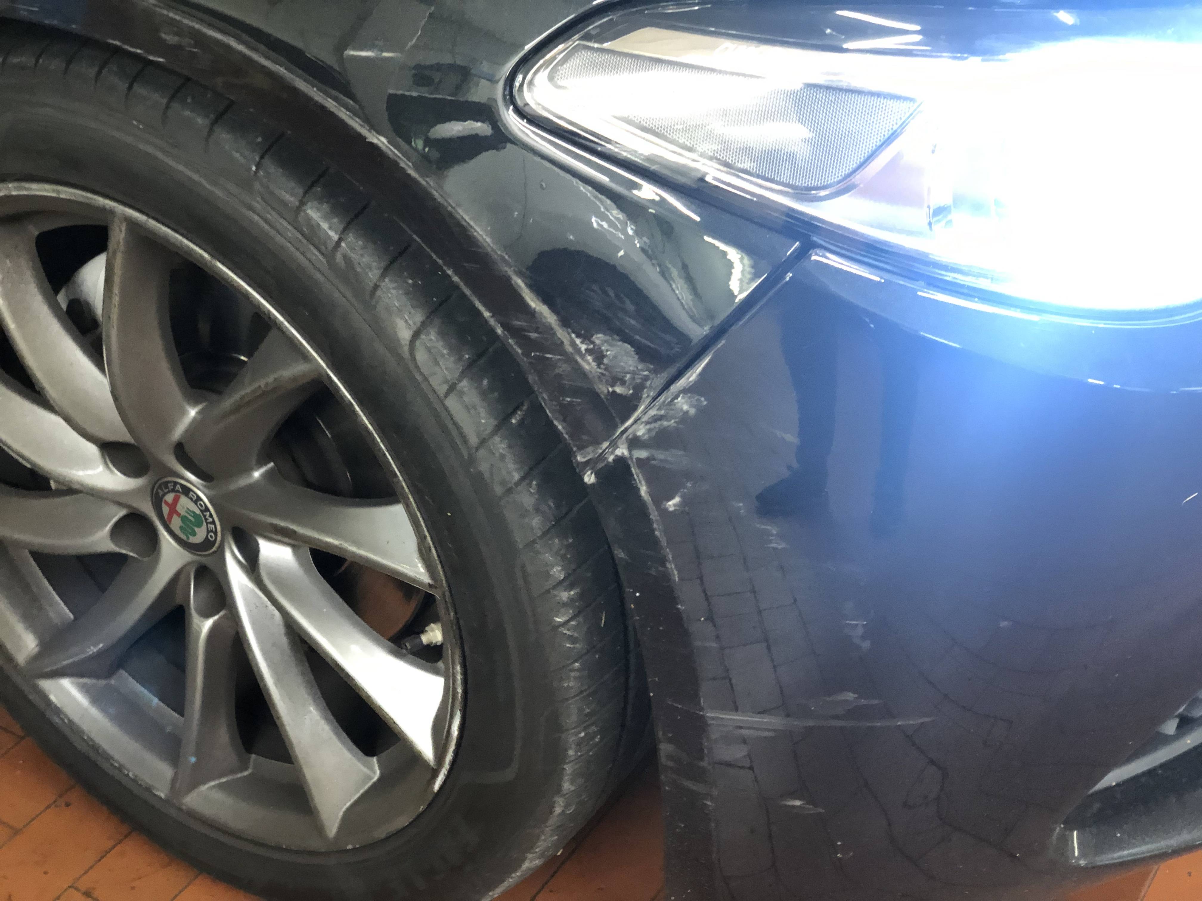

A breve verrà ricoverata in carrozzeria per sistemare alcune bottarelle ed una grandinata presa a Luglio dello scorso anno. Una bella rinfrescata non guasta mai, con l'occasione farò recuperare tutti e 4 i cerchi e sono indeciso se cambiare o meno colorazione, facendoli leggermente più scuri. Ho i 18" a Turbina bruniti, se qualcuno ha idee sul colore si faccia avanti.
Per il resto vorrei solo invitarvi a fare attenzione ai marciapiedi o eventuali danni da contatto sulle ruote perché la scatola guida, che nell'ultimo sinistro avvenuto mi si è purtroppo danneggiata, ha un costo esorbitante rispetto alla media delle vetture presenti sul mercato.
Nuova costa l'esagerata cifra di 2800 € mentre rigenerata (che comunque è nuova in quanto nessuno ad oggi rigenera la scatola guida della Giulia/Stelvio) 1800 €.

La scatola guida per danneggiarsi vuol dire che hai preso una bella botta? O è un componente delicato? Comunque 2800 euro 😭...
