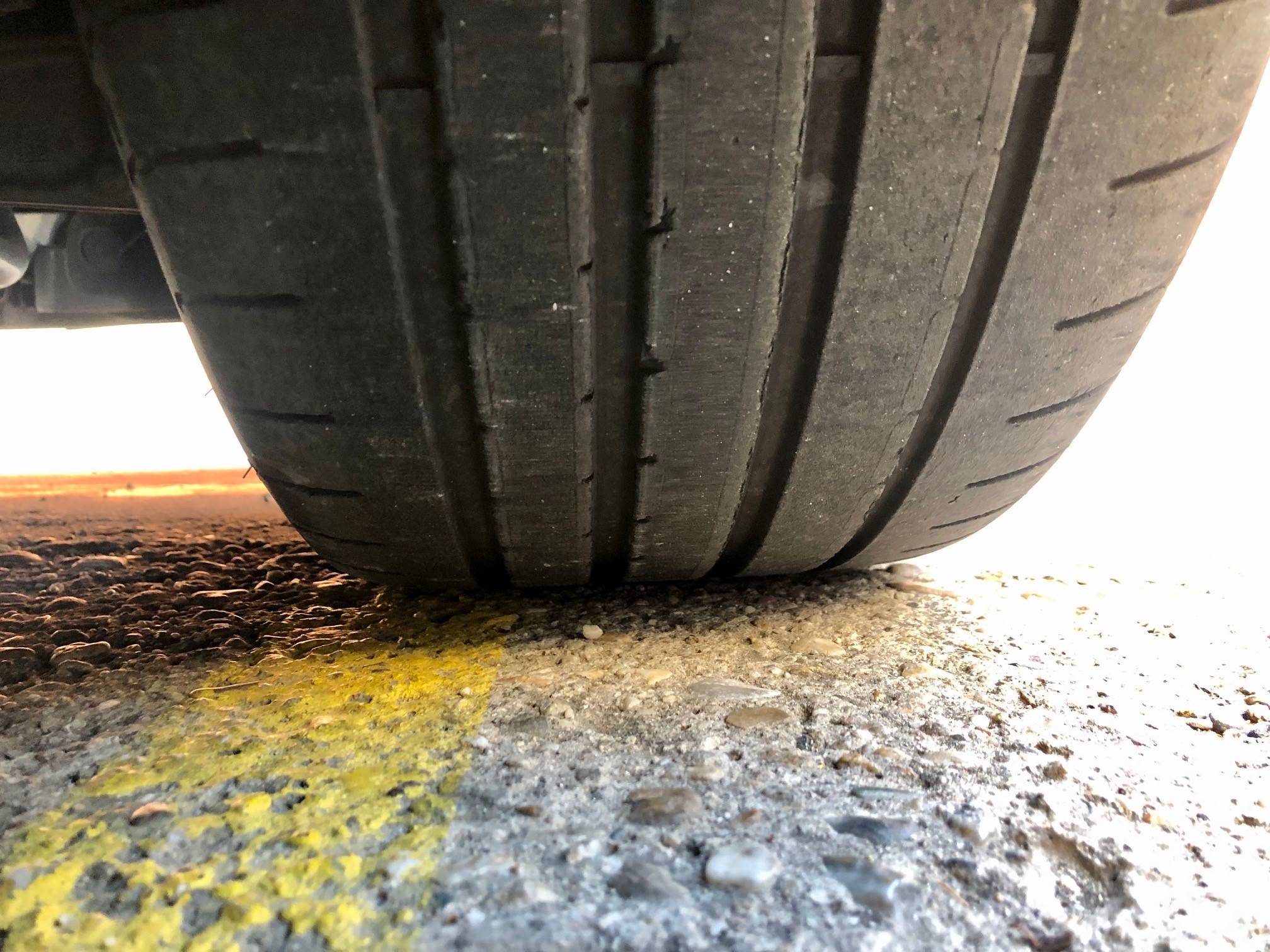

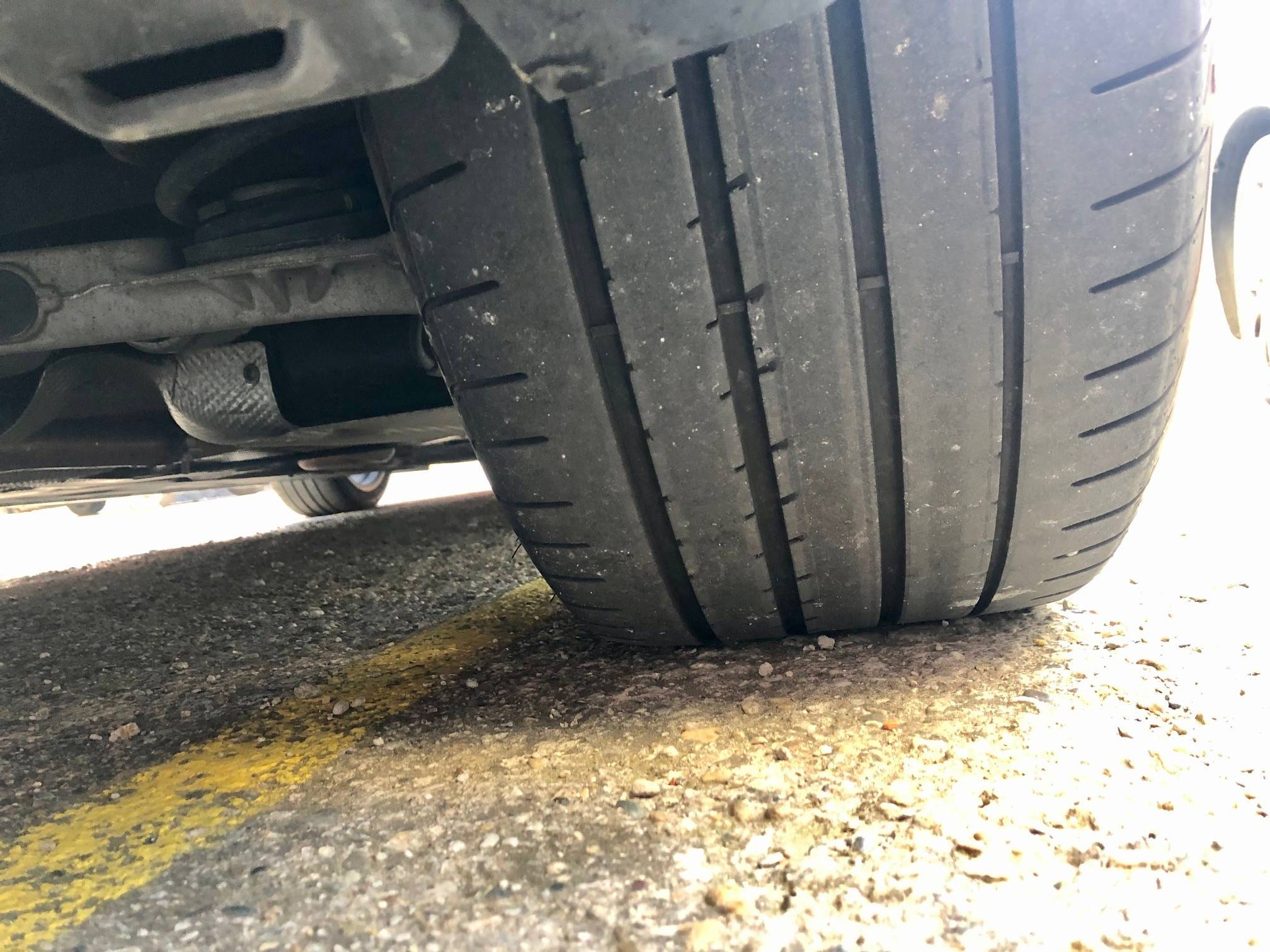

Esattamente ma Giulia esce di fabbrica con angoli perfetti per uso stradale e le spalle esterne restano intatte. Agevolo due fotografie.
Anteriore destra (notare la spalla esterna praticamente intatta e la spalla interna quasi alla fine).
Posteriore destra
Come sopra con un usura però leggermente più uniforme nonostante circa 1° in più di camber, principalmente per convergenza più chiusa e maggiore pressione di esercizio che si tramuta anche in una minore pressione specifica sul battistrada (ripartizione 50-50 ma 225 ant vs 255 post).

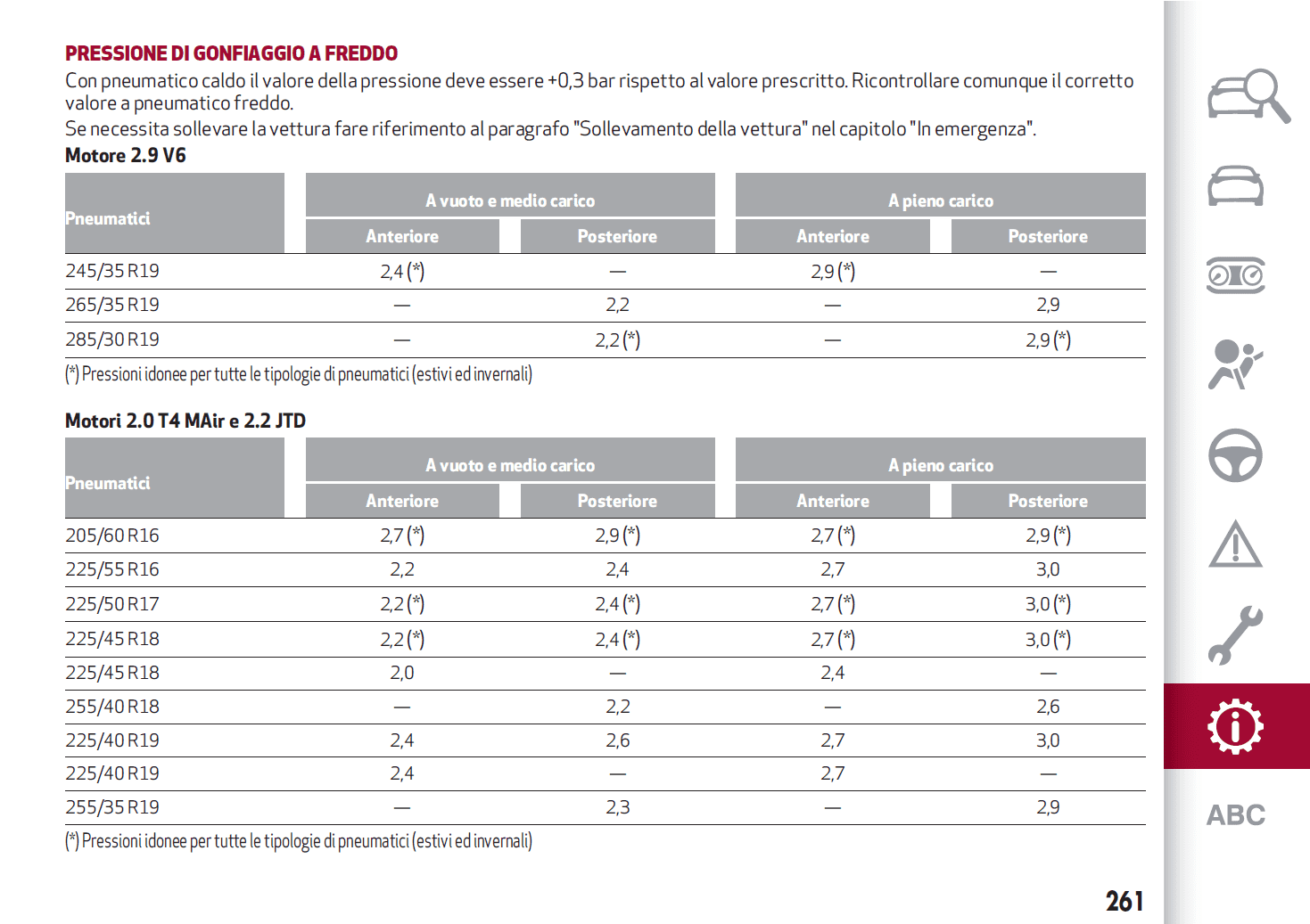

Domanda: non hai alcun avviso di bassa pressione?
Mai avuto ma ho sempre avuto cura di gonfiare le gomme a freddo, mai a caldo.
Poi non so se i vari aggiornamenti delle centraline fatti nel tempo abbiano anche "aggiustato" il tiro ma ad esempio un mio collega aveva il problema delle spie di bassa pressione e l'ha risolto gonfiando i pneumatici a freddo.
Ok grazie.
A me compare l'avviso sul display già quando la pressione è a 2.2 bar. Proverò la tecnica del gonfiaggio a freddo...
Ok grazie.
Ti consiglio di:
- farlo nel momento più fresco della giornata. Non dico di notte, ma neanche alle 12 con 35°.
- sgonfiare prima il pneumatico ad almeno 1.5-1.7 bar
- successivamente portare il pneumatico in pressione
