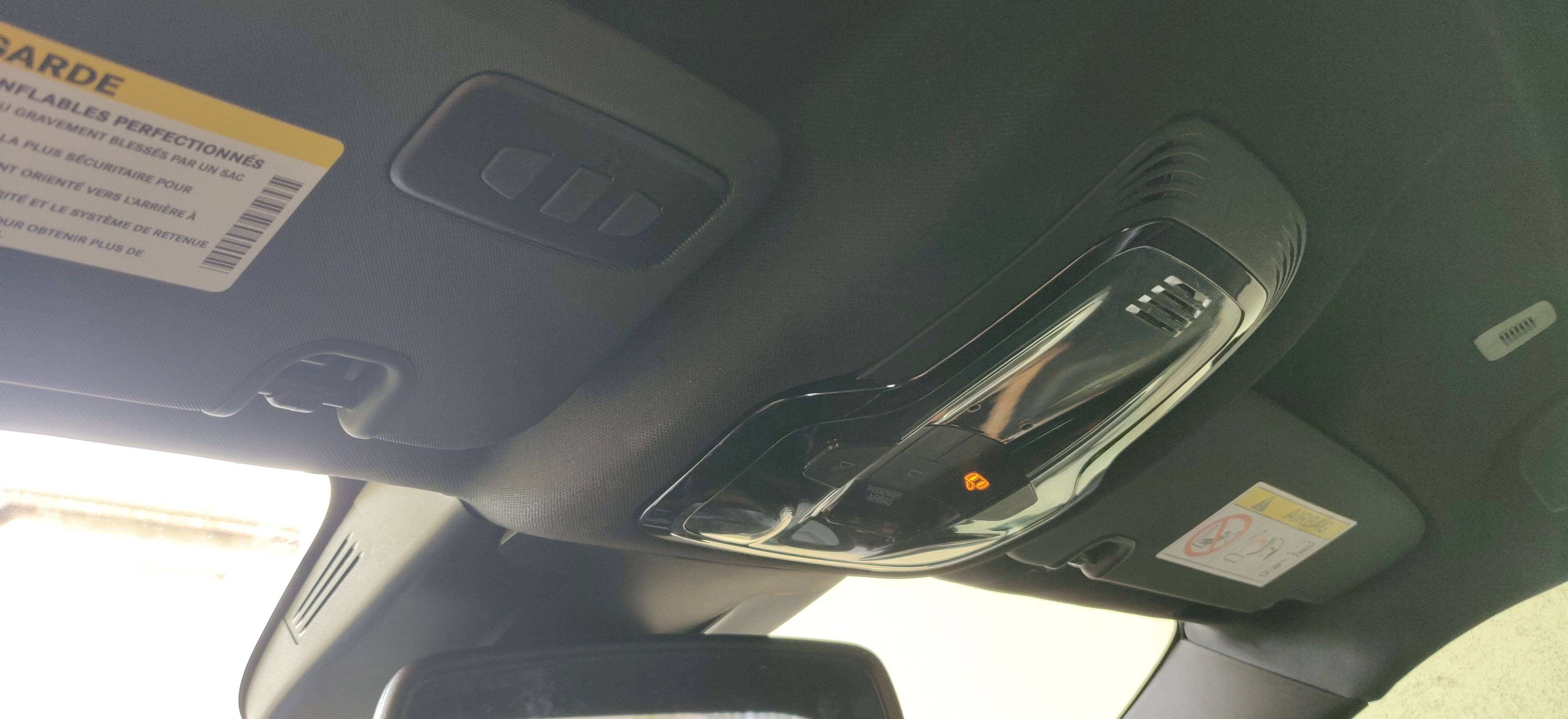

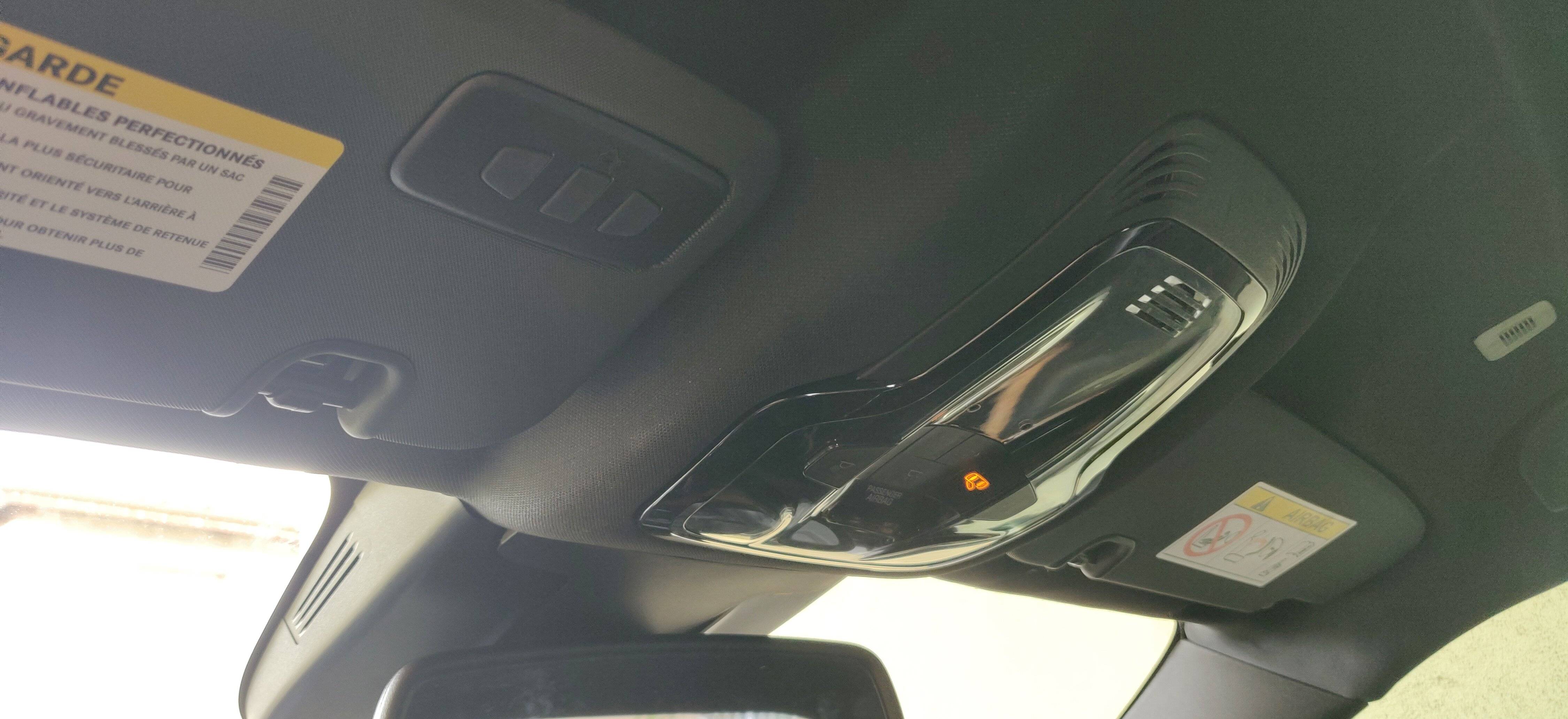

Altri upgrade: rivestimento del cielo e dei montanti di colore nero e aletta parasole con homelink.Visualizza allegato 222790
Ciao, complimenti per la personalizzazione, avrei un paio di domande. Il rivestimento degli interni (cielo e montanti) cosa consiste? Applicazione o sostituzione? E cosa comprende l’aletta parasole? Bella veramente 👍🏼💪🏼

Ciao e grazie.
Ho sostituito completamente tutte le parti che erano di colore chiaro con altre parti di colore nero che vengono montate normalmente di serie sulle Quadrifoglio, Veloce ti, e anche sulle ultime Veloce: cielo, plafoniera anteriore, microfoni vivavoce, alette parasole e supporti, maniglie di appiglio, supporti posteriori, montanti anteriori, centrali e posteriori.
L'aletta parasole con i comandi per l'apri cancello è di serie sulle Giulia vendute nel mercato americano. È già tutto predisposto, basta collegarsi allo spinotto esistente.

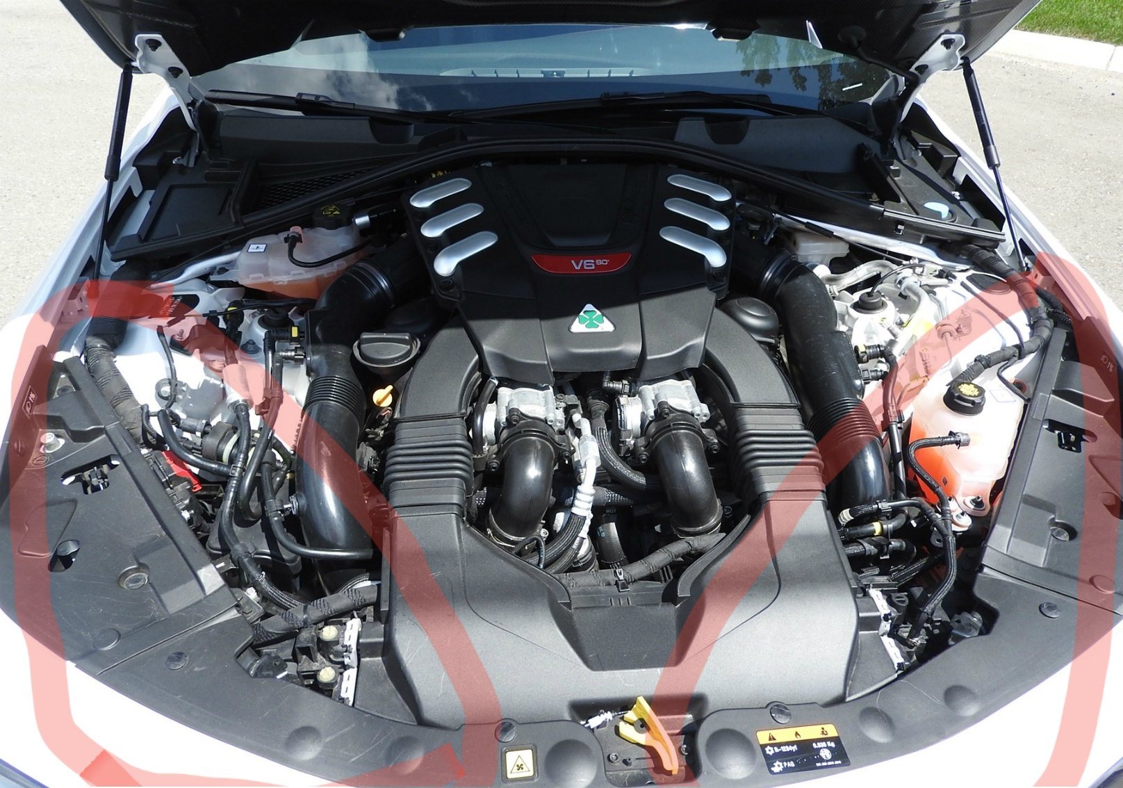

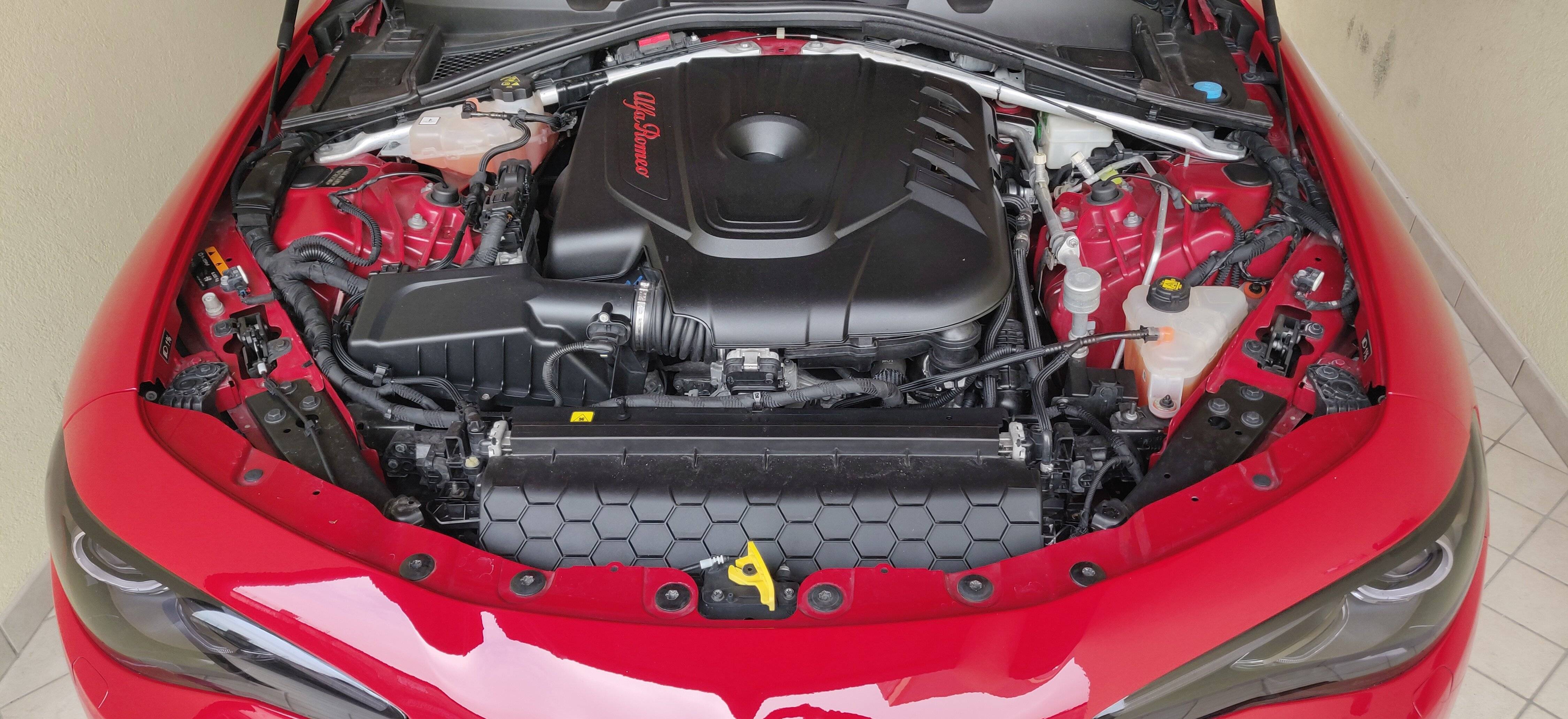

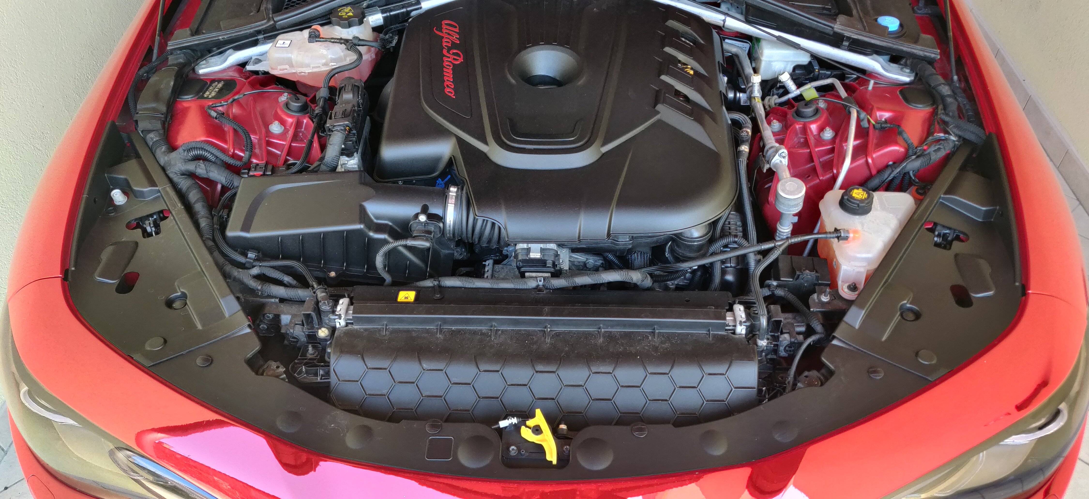

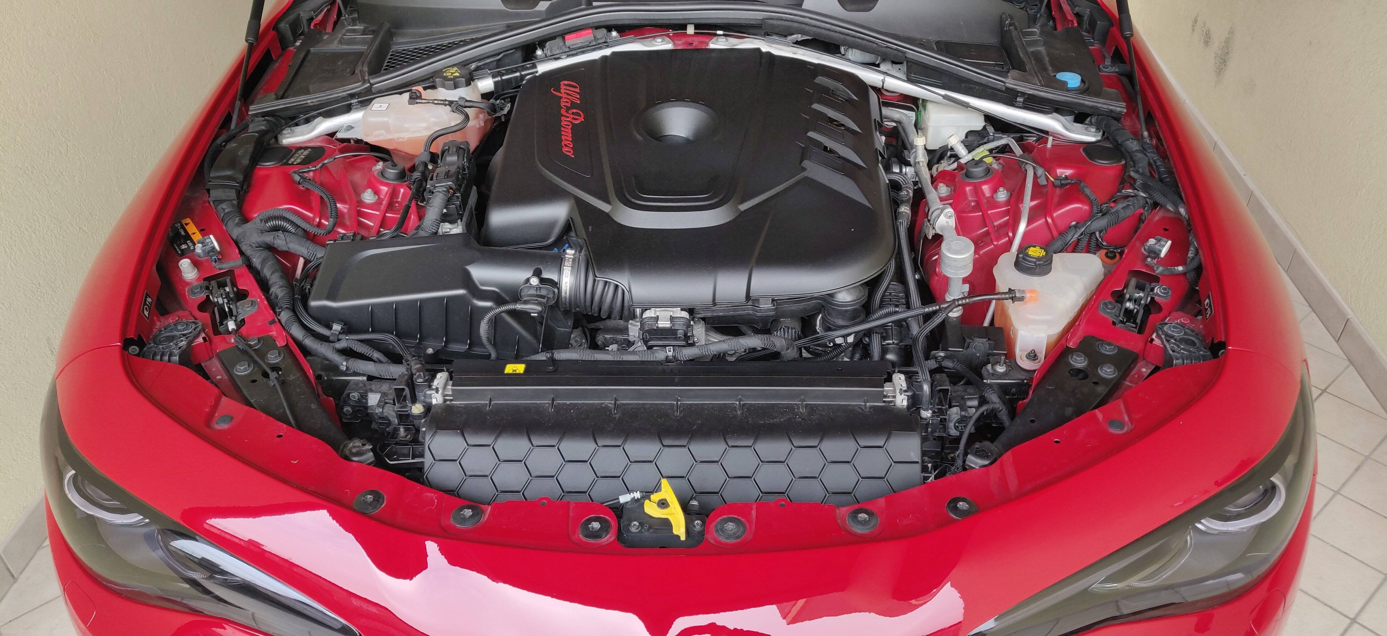

Le coperture del vano motore sono quelle della Giulia Quadrifoglio.
Ho acquistato quasi tutto in concessionaria.

A favore dell'amico @Minimal_Matt , qui trovi i codici per le plastiche nel bano motore...scusa @Muttley74 se ti ho inquinato il garage😉
Hai fatto benissimo, grazie ;)

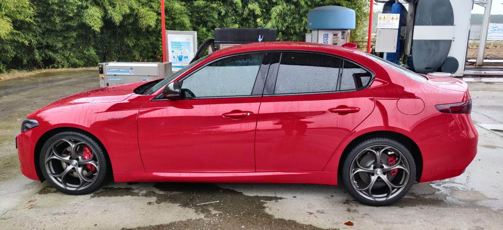

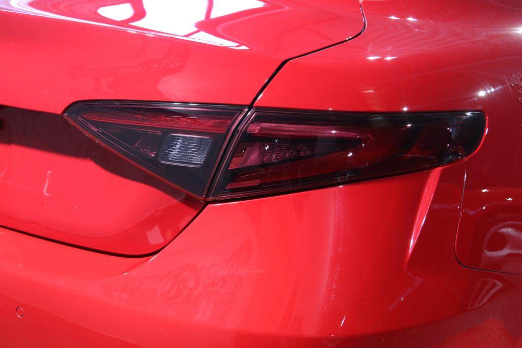

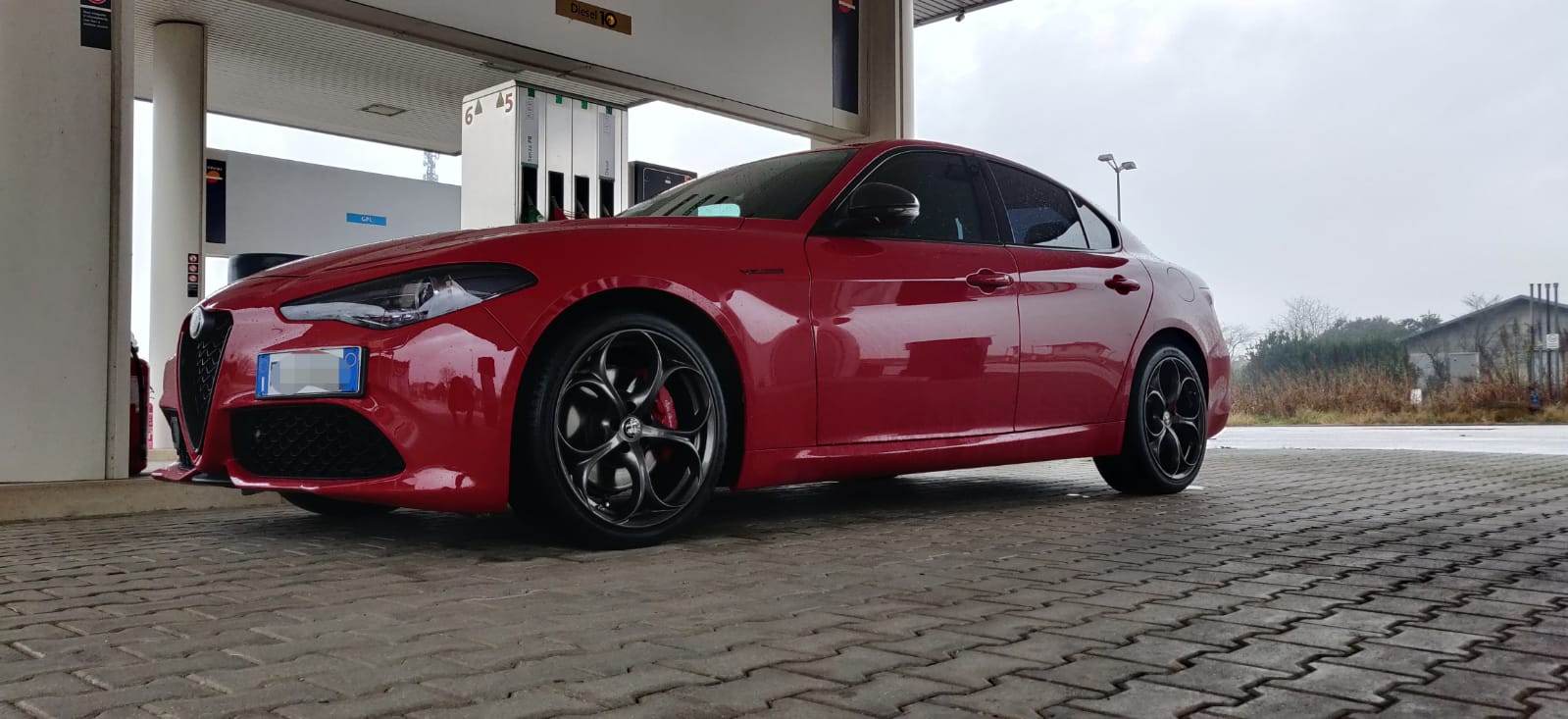

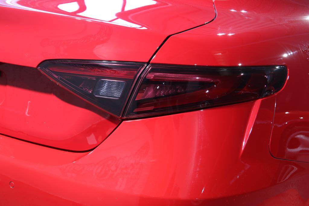

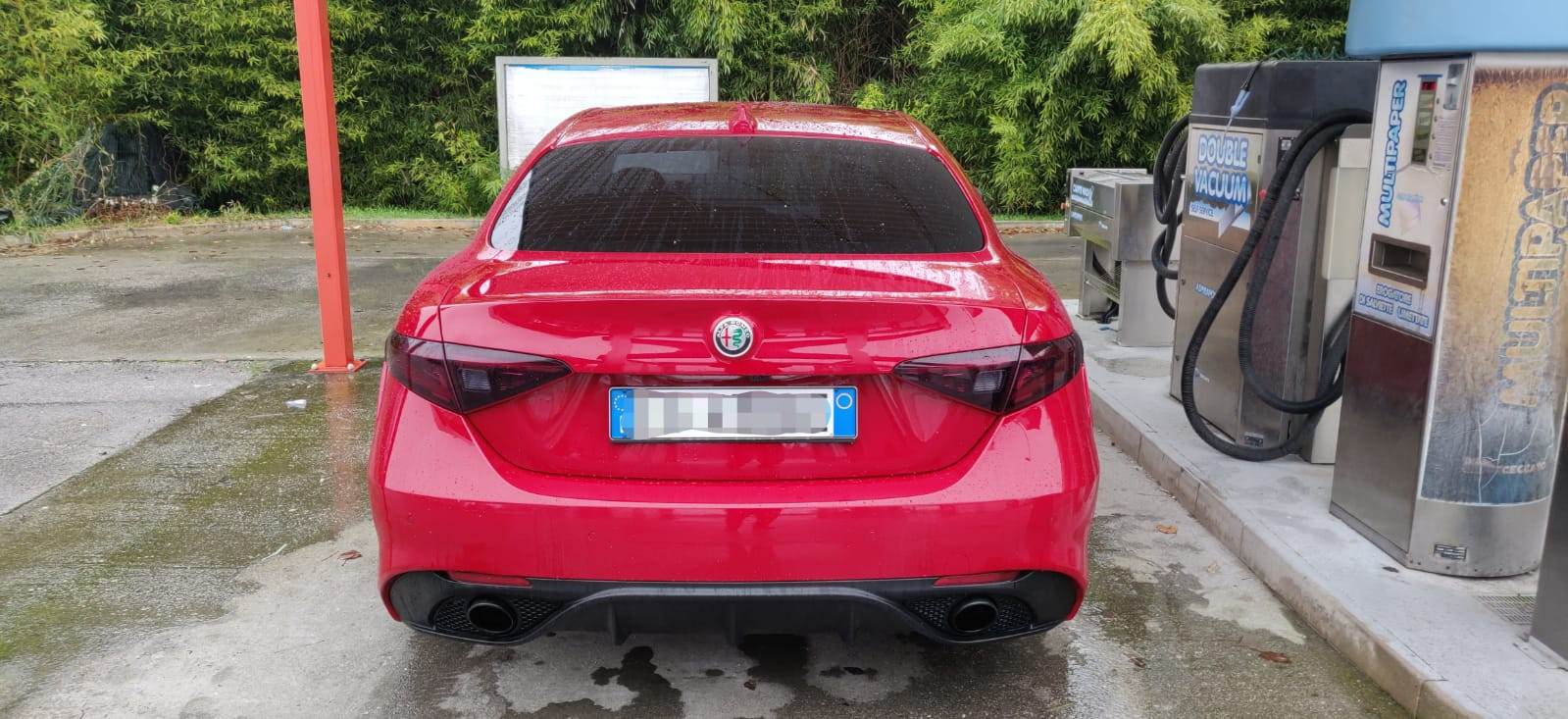

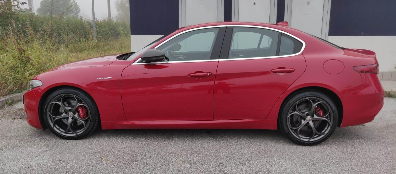

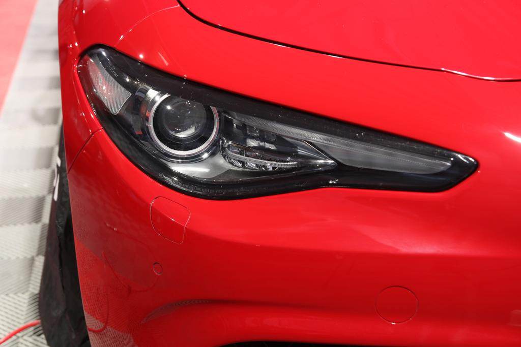

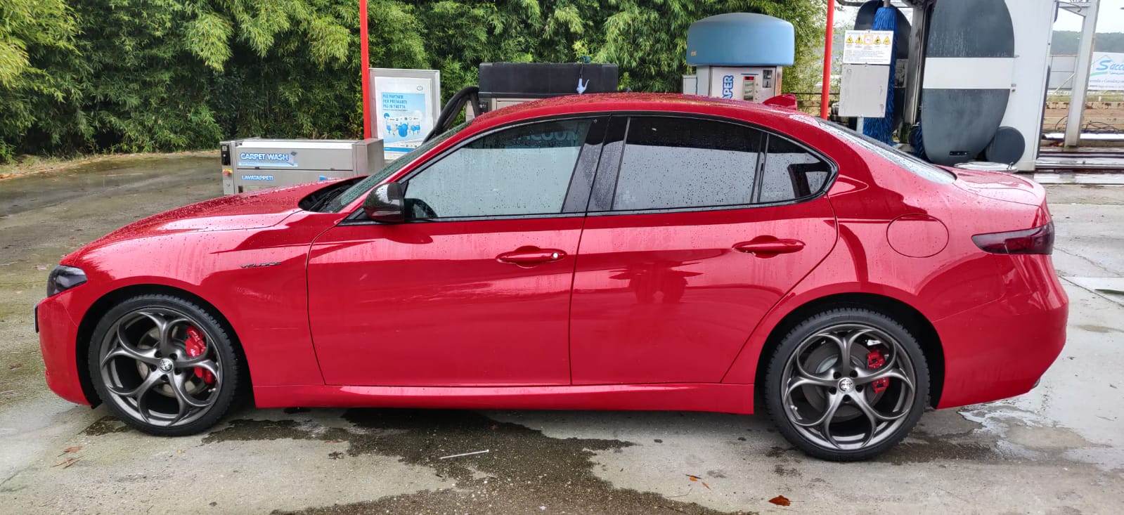

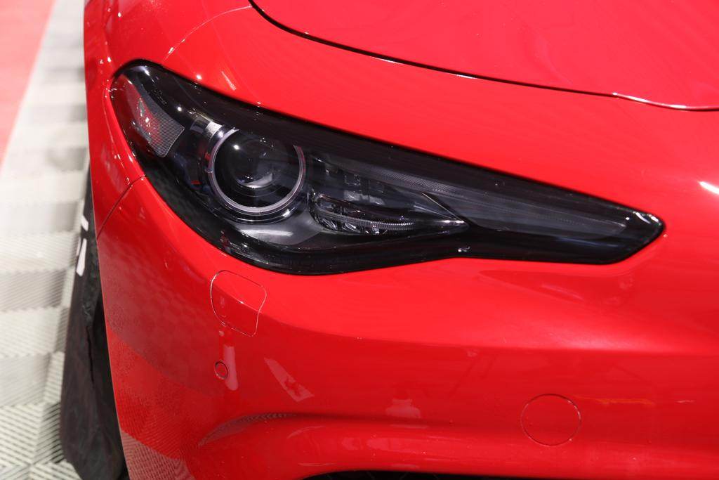

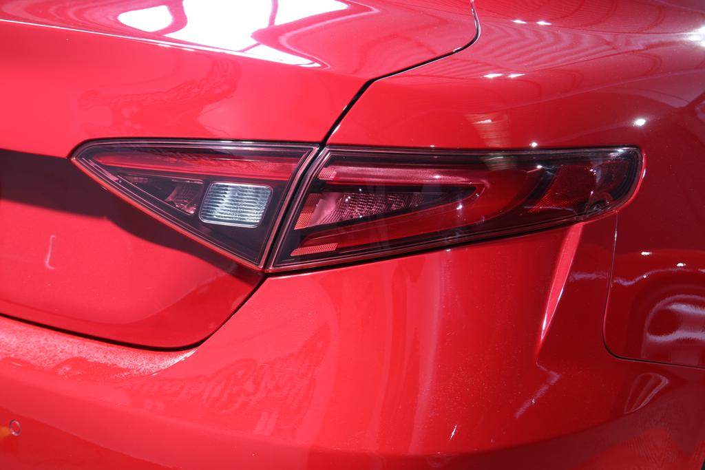

Aggiorno la discussione con i lavori che ho fatto: verniciato i paraurti anteriore e posteriore, tagliando completo di tutti i filtri con olio Bardahl Technos XFS F950A 0W30, sostituito il display dell'infotainment rovinato con uno usato in perfette condizioni, montato modulo per esclusione Start & Stop, montato i terminali di scarico neri, tolto le scritte sul cofano bagagli, sostituito le scritte "VELOCE" cromate con quelle nere, dechrome cornici dei finestrini con pellicola nera lucida, oscurato i vetri con gradazione 20 posteriore e 40 anteriore (se non ricordo male), messo la pellicola PPF oscurante sui fanali anteriori e posteriori e trattamento di detailing su carrozzeria, vano motore, cerchi, pinze freni e passaruota.

Ciao, riprendo la discussione per chiedere se con i fari anteriori oscurati così ti trovi bene? Io l’ho fatto sulla Stelvio e gli ho subito tolti. Ha macchina spenta andavane bene ma appena accesi i led diurni uno schifo per il solo design interiore del faro.
La parte più inferiore dei led,la più lontana dal vetro, tende a fare contrlouce sulla pellicola ed il risultato per me è pessimo.
La pellicola sembrava essere di tipo premium 🤷🏼‍♂️
