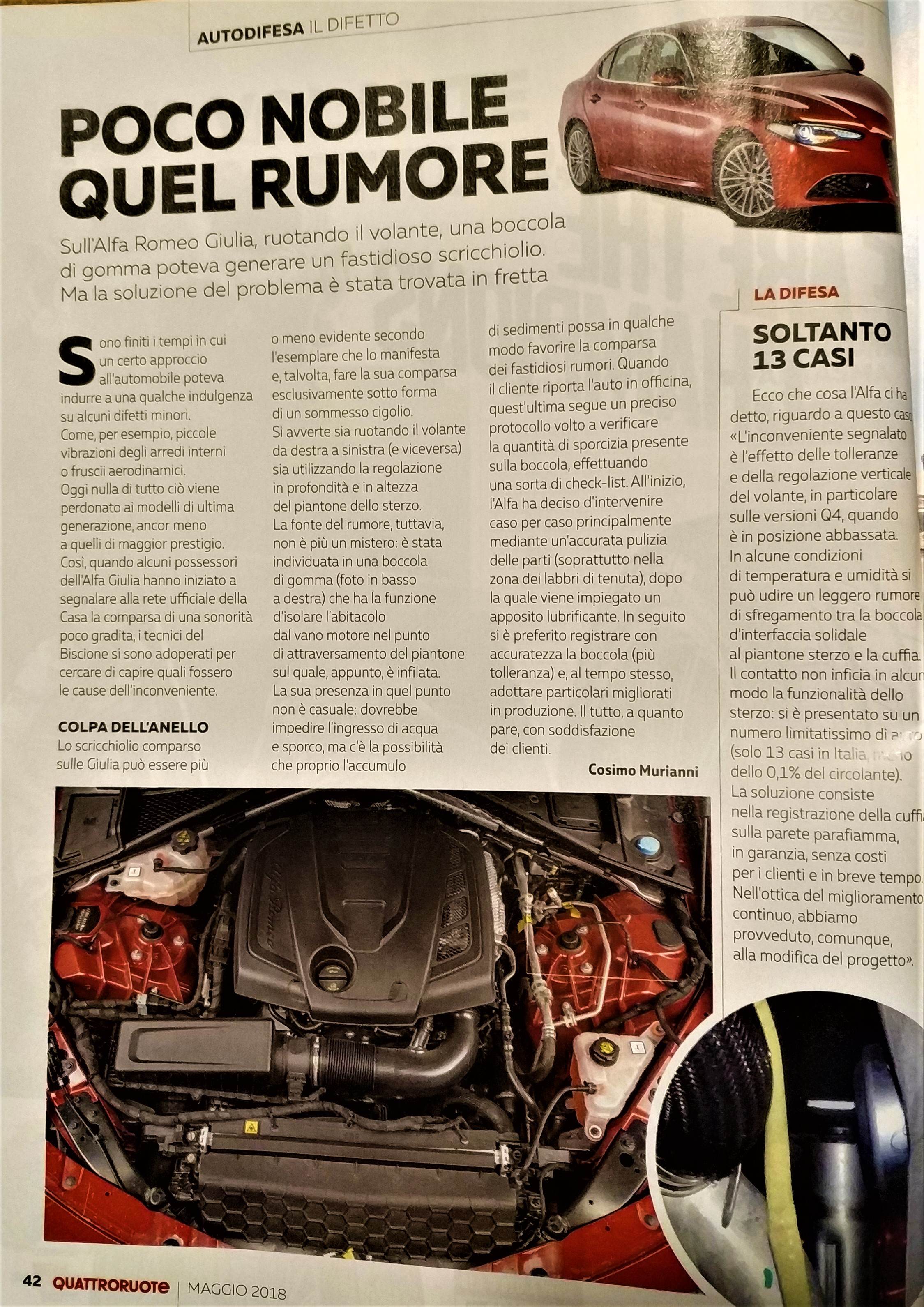

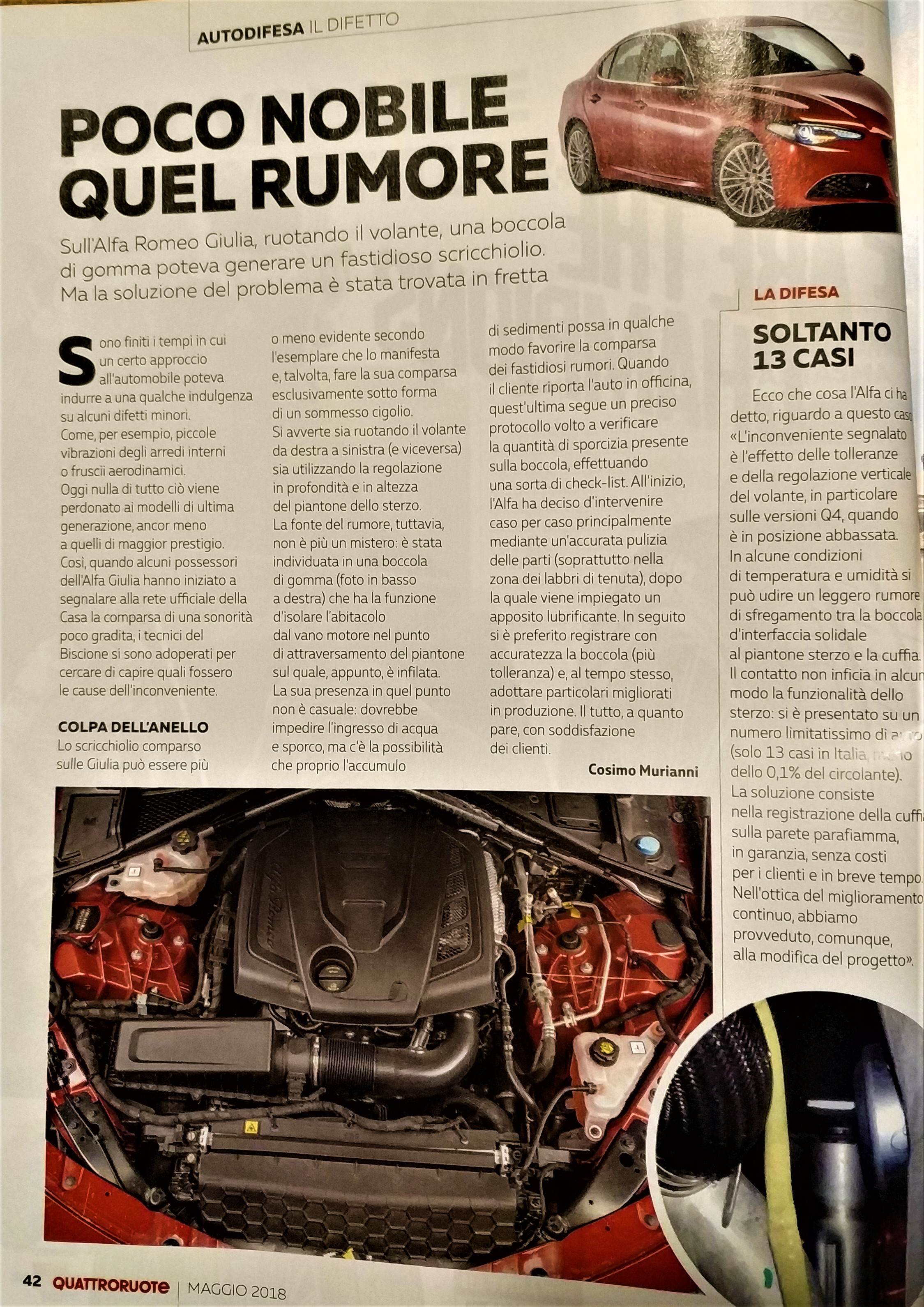

Per il rumore quando si gira lo sterzo solitamente si tratta di una boccola del piantone dello sterzo che sporcandosi può creare dei cigolii. Ne ha parlato anche quattroruote il mese scorso. Basta pulire la boccola oppure regolarla diversamente.
Ciao, grazie per l'aiuto...inizialmente pensavo anch'io fosse questo, ma in realtà era tutta la scatola guida che è stata sostituita in garanzia! Ho percorso già 1500 km dalla consegna, fino ad ora tutto bene per fortuna e rumore totalmente scomparso!
Visualizza allegato 168426
Ciao, non so se il ticchettio che noto io sterzando solo da dx a sx sia lo stesso descritto da QR. In ogni modo guarderò.
Idem per il sedile passeggero, che non si presenta bel fissato nella parte dello schienale.
