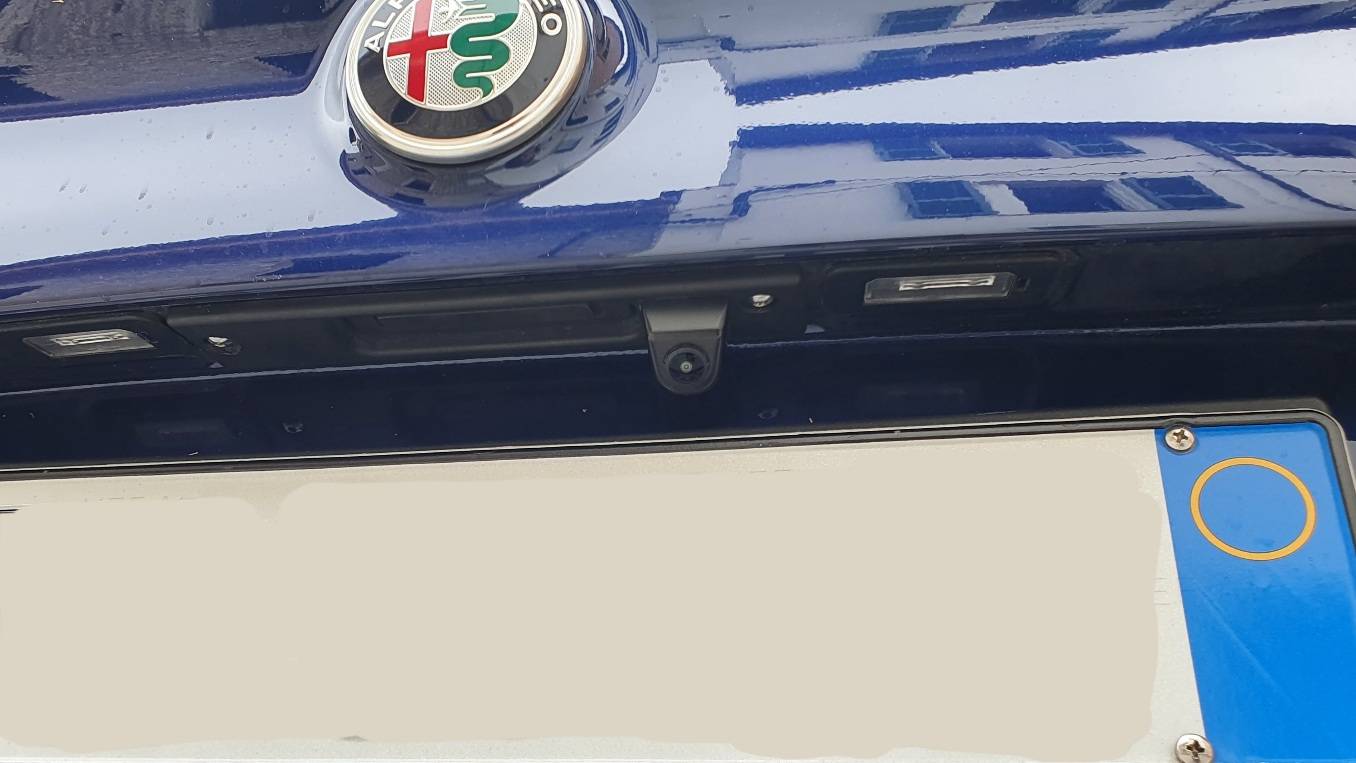

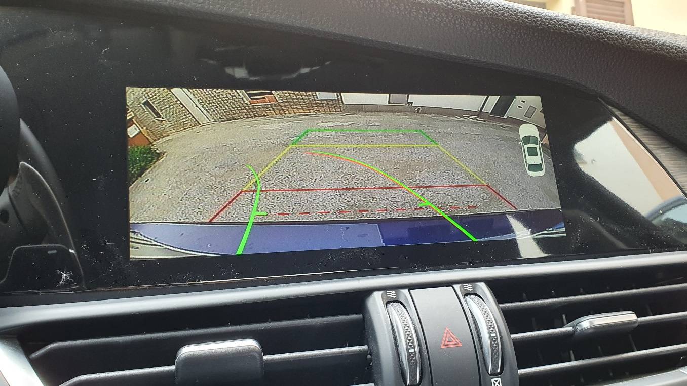

Oggi ho sostituito la retrocamera che avevo installato qualche settimana fa con una della PARKVISION, questa è nettamente meglio, produce un'immagine qualitativamente migliore ed ha la possibilità mettere o togliere e modificare le linee guida.
A mio giudizio è meglio anche dell'originale, che ho avuto modo di vedere

ma la hai collegata al modulo carplay/android auto vero?
L'ho presa su Amazon, ho controllato ora e in questo momento non è disponibile, magari la trovi in altri siti, prova a cercare retrocamera PARKVISION con angolo 180°.
Si, l'ho collegata al modulo carplay/android auto.

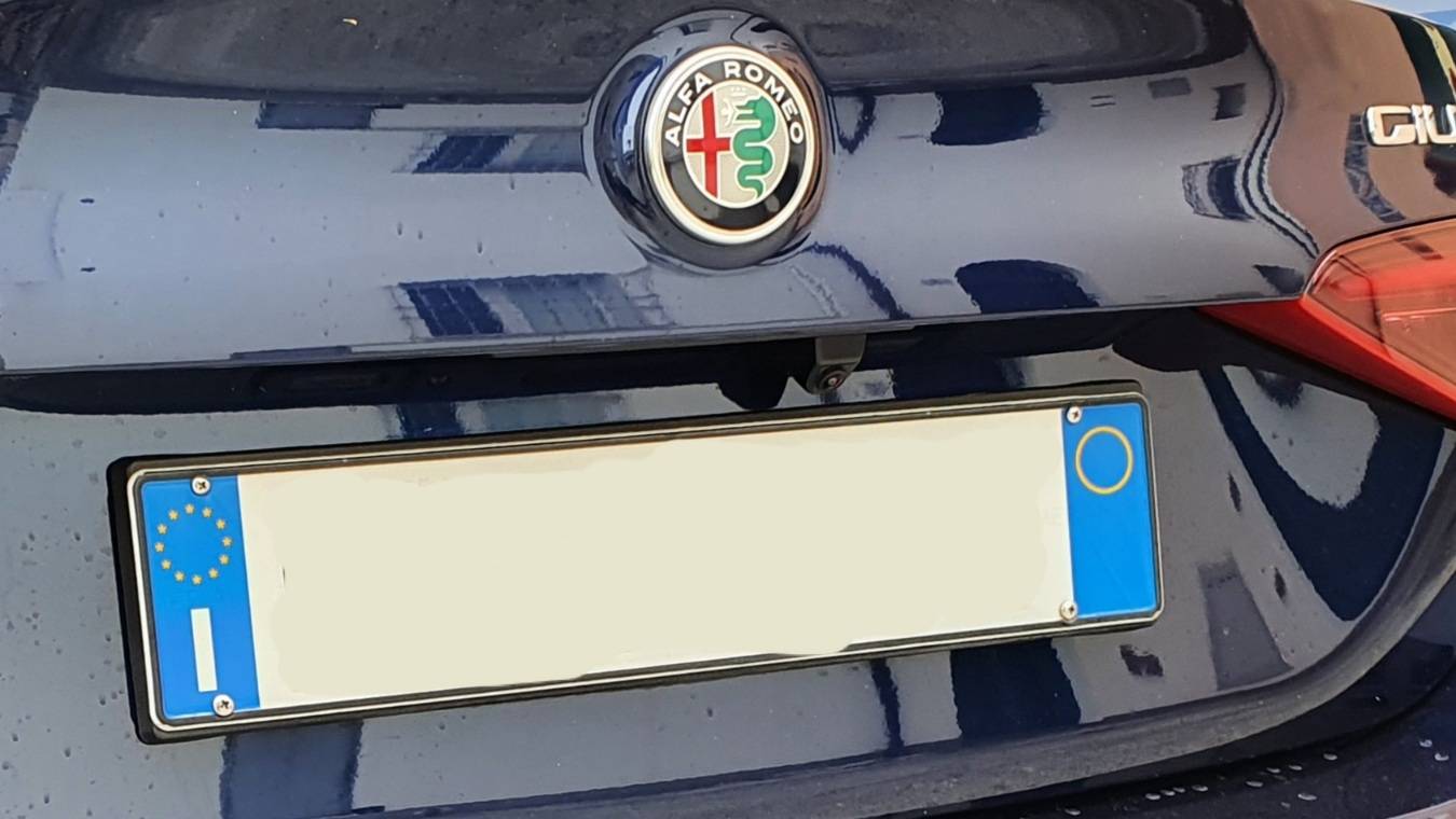

Per quanto riguarda la retrocamera, dove hai preso il cablaggio e la maniglia del portellone?
Ho utilizzato i cavi in dotazione con la retrocamera, il ho cablati nel modulo Android auto che gestisce egregiamente questa funzione
Mentre, la retrocamera l'ho fissata attraverso un foro a fianco del pulsante di apertura baule
