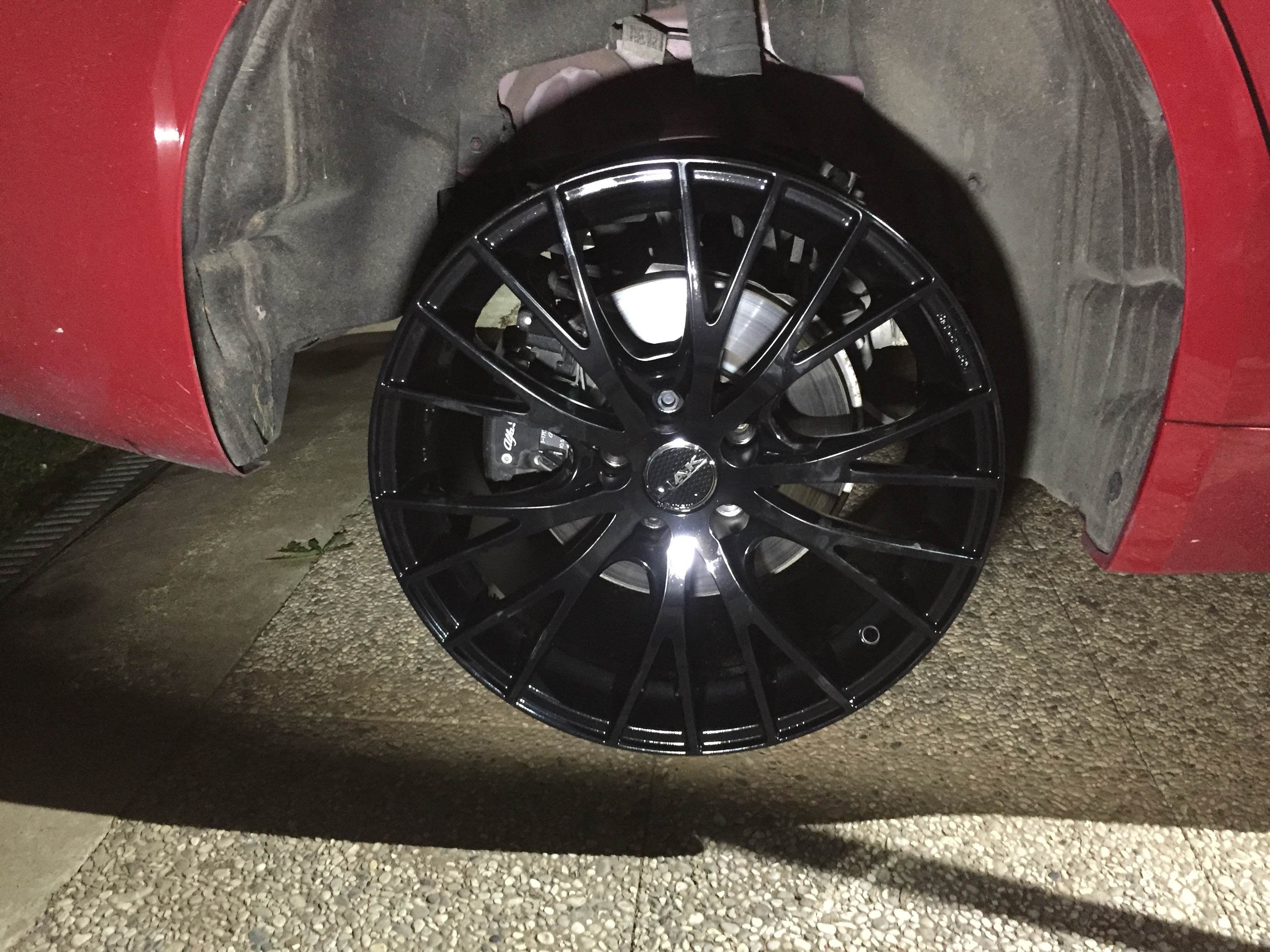

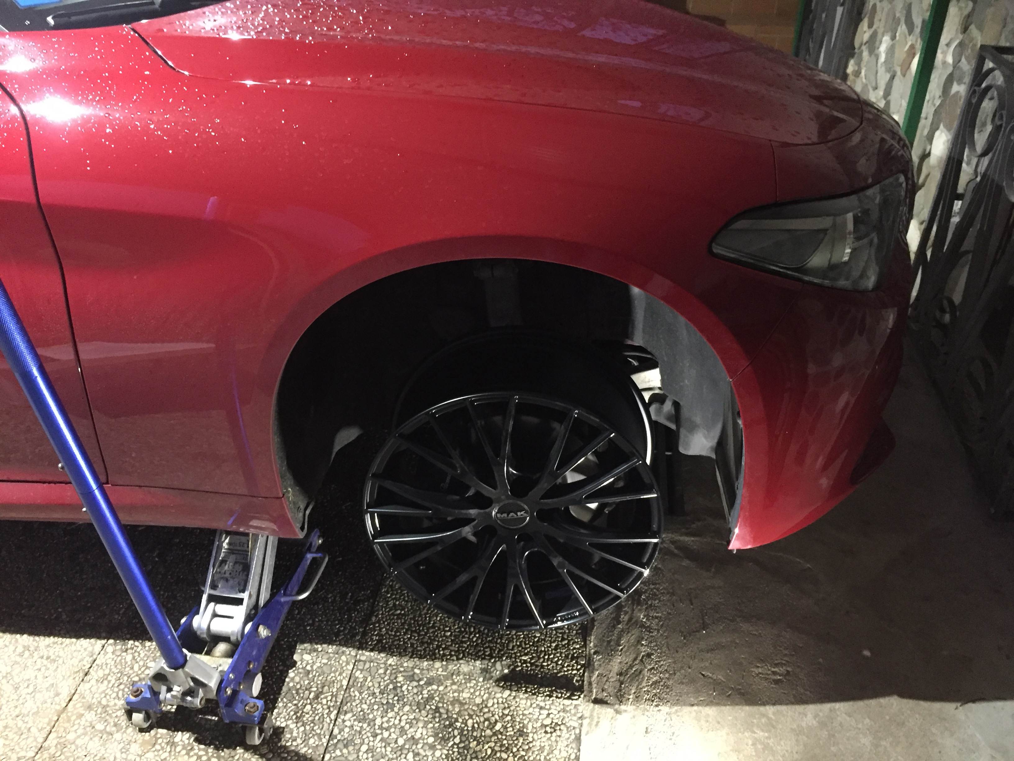

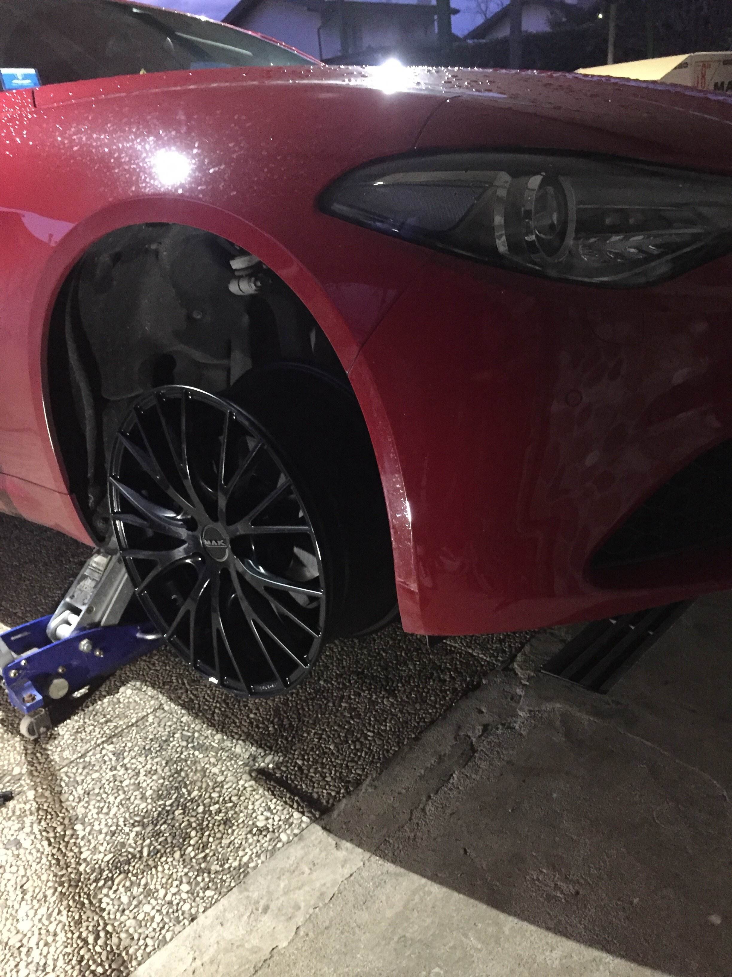

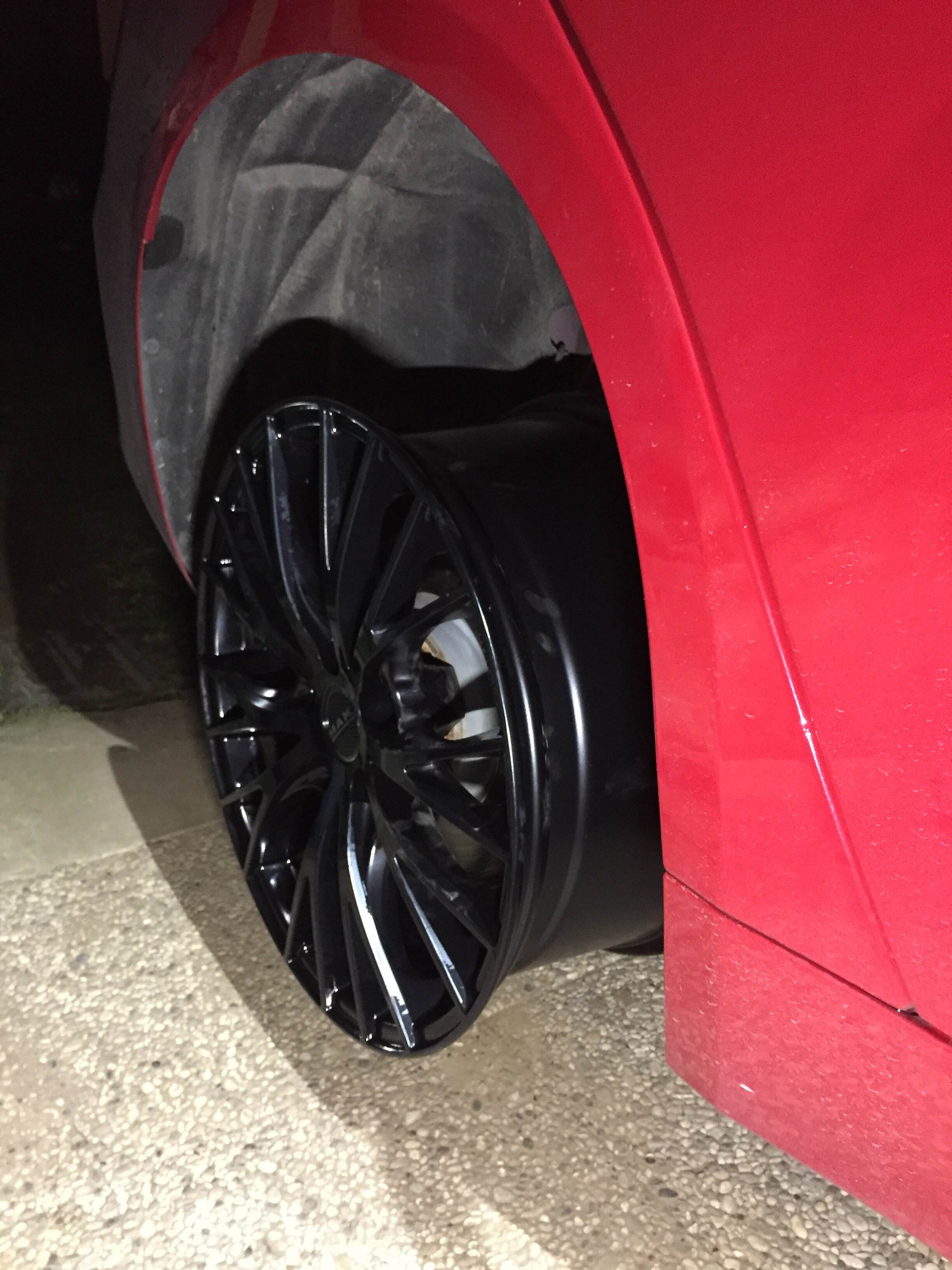

Misure originali da 18, canale 8 ant et 33, 9 post et 44,5. Nero opaco. Mak rennen

purtroppo sto aspettando le gomme, ho fatto la prova dell'attacco e delle misure se toccavano pinze o altro. secondo me sono molto belli, senno come misure da 18 ci sono gli msw25 o 82, oppure oz ultraleggera(prezzo esagerato). peccato si debba stare dietro a normative cee o nad, e compatibili con valvola tpms. perchè c'è il mondo di cerchi in giro
