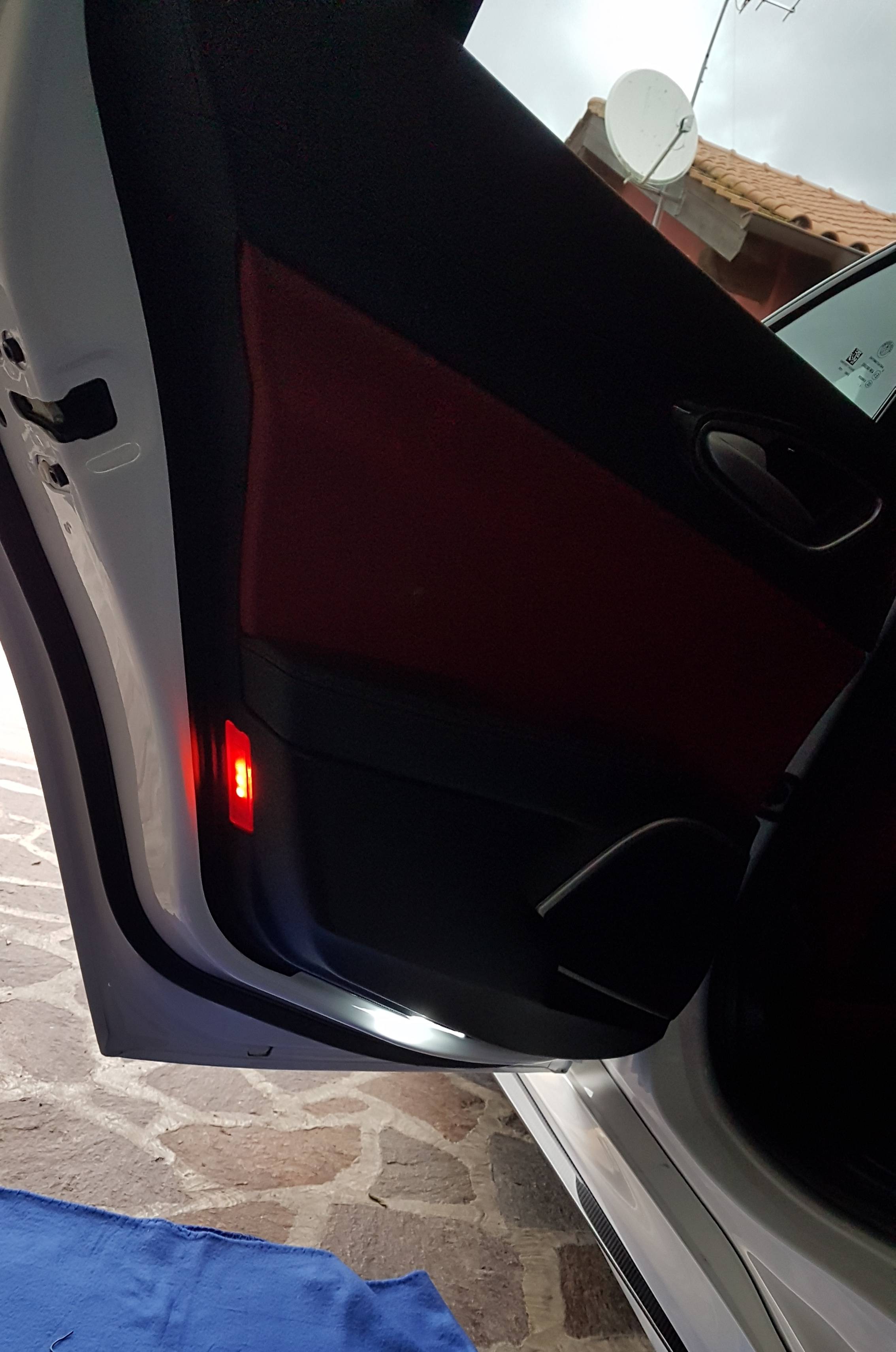

Piccolo aggiornamento......invece di quei catarifrangenti inutili,ho aggiunto una strip di 3 led cosi Almeno si illumimano.
