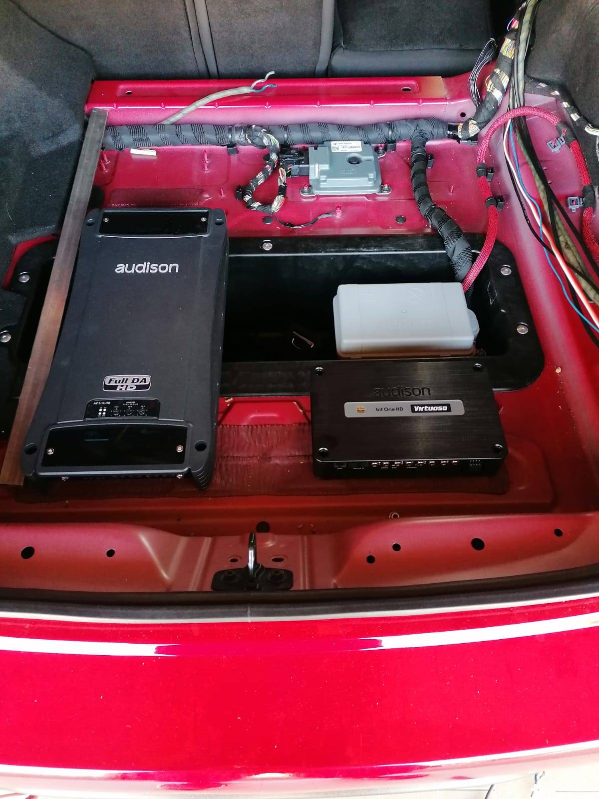

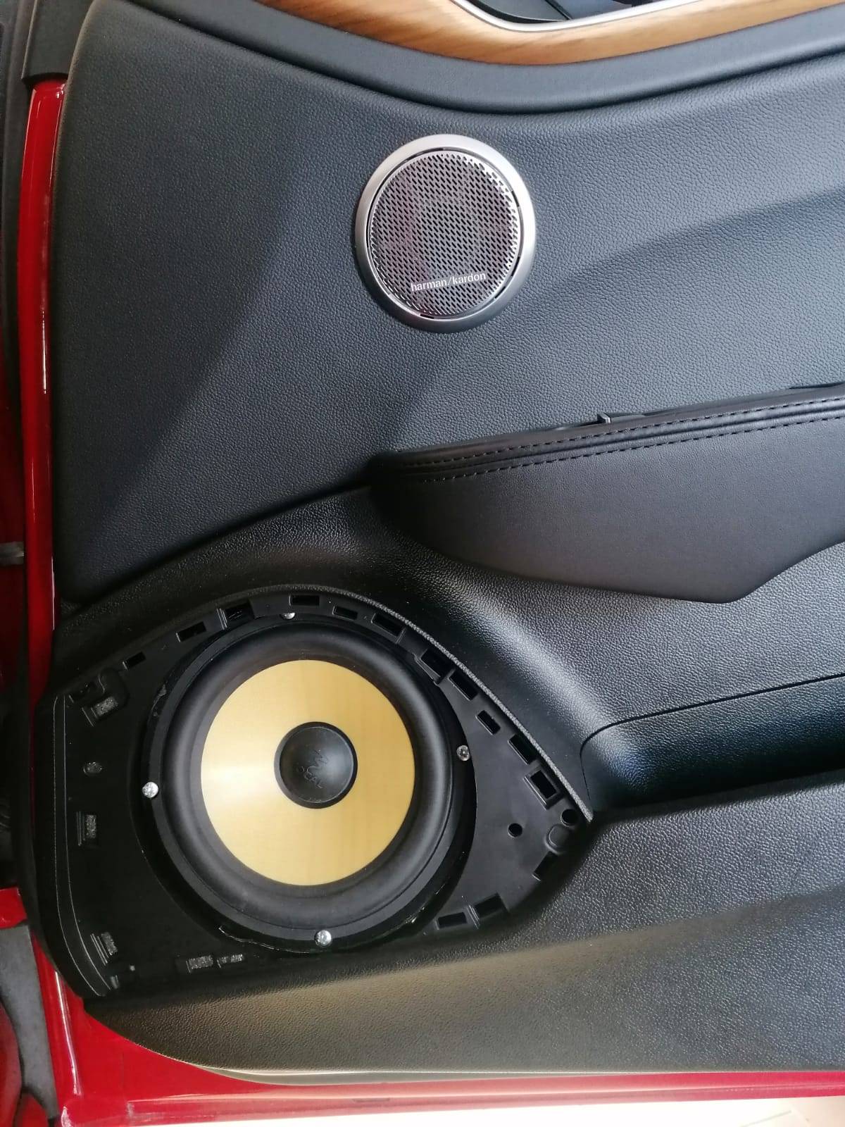

Iniziamo l'impianto SQ...

Riguardo i bassi cosa pensi di fare? Anch'io ho l'HK pero' non sono soddisfatto dei bassi.
L'HK lo userò solo per ascoltare la radio. Per ascoltare i file in alta risoluzione invece viene creato un secondo impianto che funzionerà per conto suo con sorgente Alpine UTX-A09 che viene collegata in ottico con il processore Audison Bit One HD Virtuoso che a sua volta è collegato in digitale con l'amplificatore Audison AV5.1K HD, medioalti Blam FR80, woofer Focal 6 serie K2, subwoofer in cassa chiusa Focal 27KX.
Io ascolto solo la radio, e per avere un po' di bassi dal sub devo regolare il fader 2 o 3 tacche sul posteriore e aumentare il volume.
