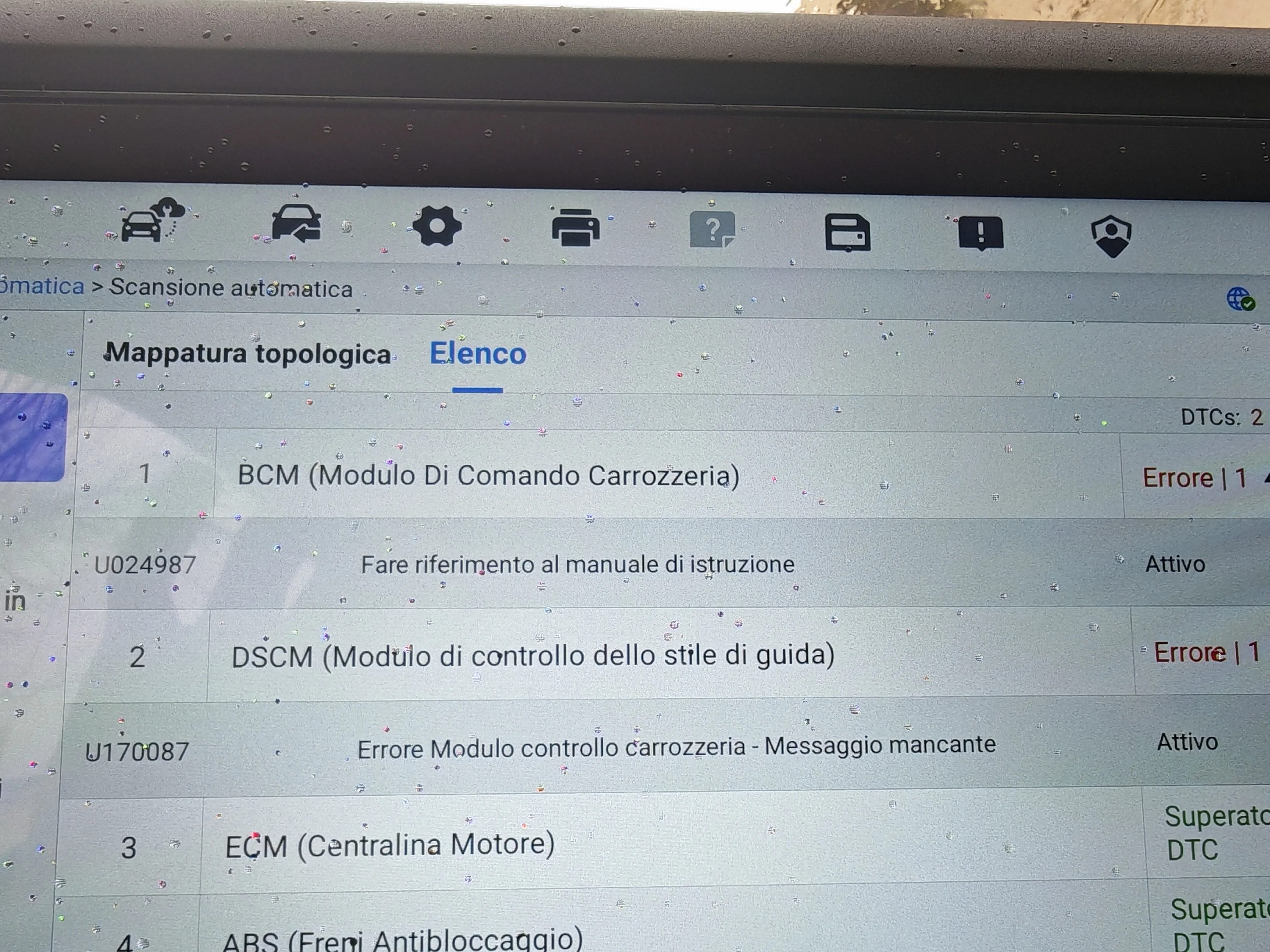

Salve, in diagnosi mi compaiono sempre questi errori, non si cancellano, ma non danno nessuna spia. È capitato a qualcuno. Grazie

Aggiornamento, batteria caricata ma nulla da fare, l'errore resta, a questo punto credo sia qualche falso contatto che impedisce alle centraline di comunicare correttamente tra di loro, in quanto (nel mio caso) MES non riconosce la centralina di comando del cambio e quella RFHUB, cosa probabile dato che ho da poco fatto installare la blindatura radar e hanno dovuto smontare il paraurti, o magari a seguito di uno sbalzo di tensione dovuto al cambio batteria il body computer ha perso qualche configurazione non e quindi andrebbe riallineato con wi-tech dato che MES non me lo fa fare... Tu per caso hai fatto qualche lavoro di recente o hai solamente cambiato la batteria?

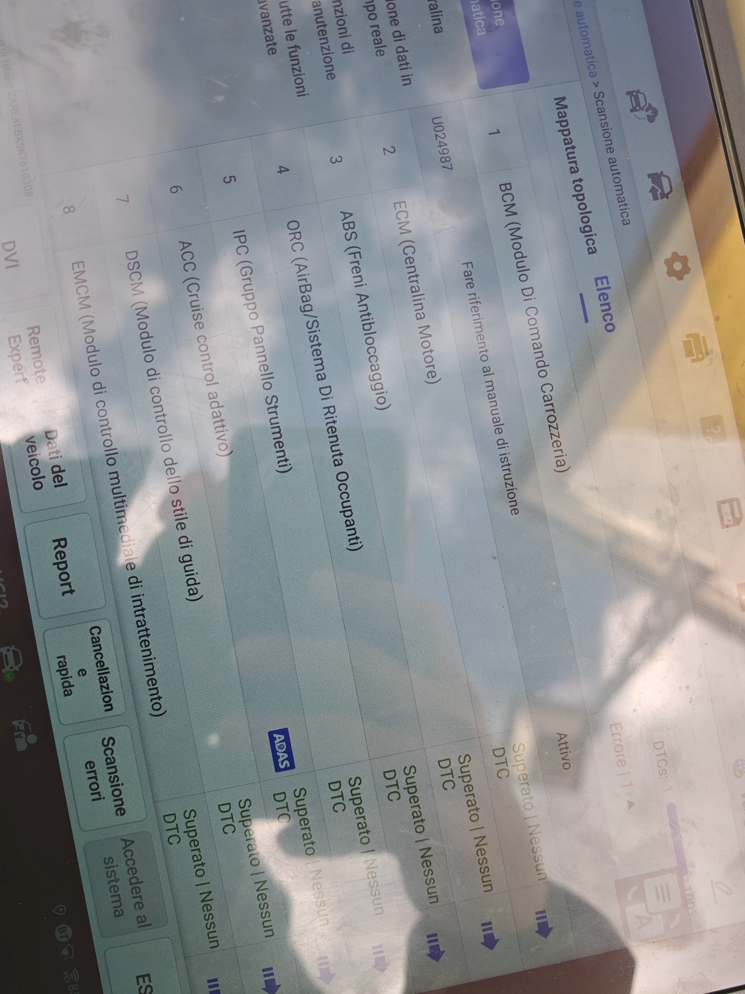

No solo cambio batteria, cmq oggi ho rifatto la diagnosi ed è rimasto solo questo come errore.
    1.5 MB · Visualizzazioni: 42
Sei riuscito a risolvere? Nel mio caso eseguendo un riallineamento proxy con MES l'errore U0249-87 se n'è andato.
Anche se mi sono accorto che ne restano alcuni sempre di comunicazione (U0010-87, U0010-88, U2005-87, U1700-87, U1700-86) che non se ne vanno e proverò a verificare i connettori
