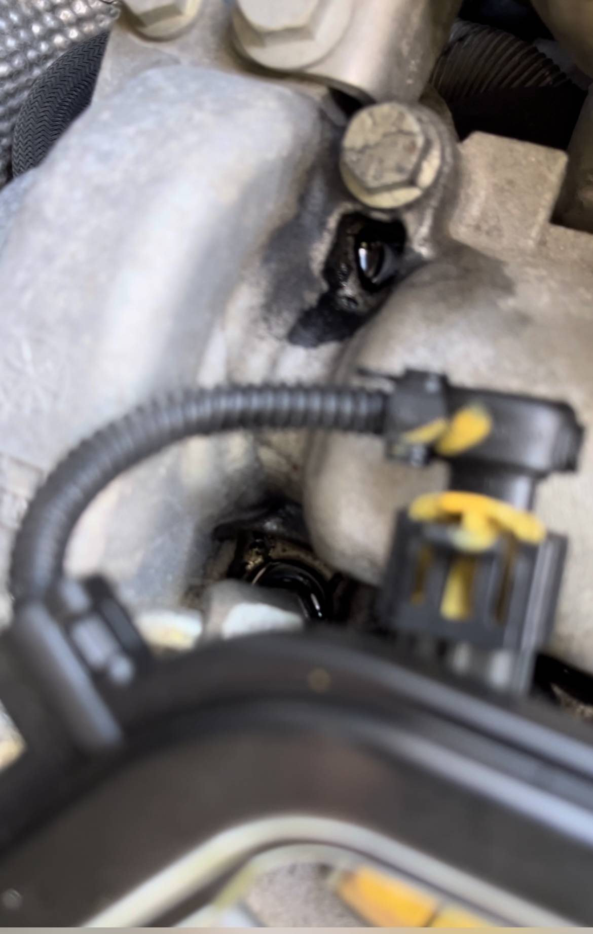

Buongiorno ho un alfa Giulia ho trovato dell’olio in questo punto é possibile che esca delle viti di fianco?perché non saprei da dove può essere uscito

Non si vede la foto
O lo pulisci e vedi se si riforma l’olio, oppure vai in concessionaria e la fai controllare
Reazioni: Antonio156alfa
Si già ci sono andato xo per il momento è in ferie e mi ha detto che si deve pulire tutto e vedere da dove esce perché giustamente così e anche difficile,io volevo pulirlo ma ci sono punti che non ci riesci propio a pulire ci vorrebbe qualche prodotto che non faccia contatto con le parti elettriche
Usa lo spray per contatti elettrici annega la parte fino a farlo colare, non è il massimo per pulire l'olio ma almeno non danneggi le parti elettriche e evapora senza lasciare residui.. nei punti dove si accumula usa uno straccetto..
Se hai un compressore una soffiatina dopo lo spray e viene via tutto..
Reazioni: Alex E444R
Per pulire procurati un bomboletta di pulitore freni. Deterge ed evapora
