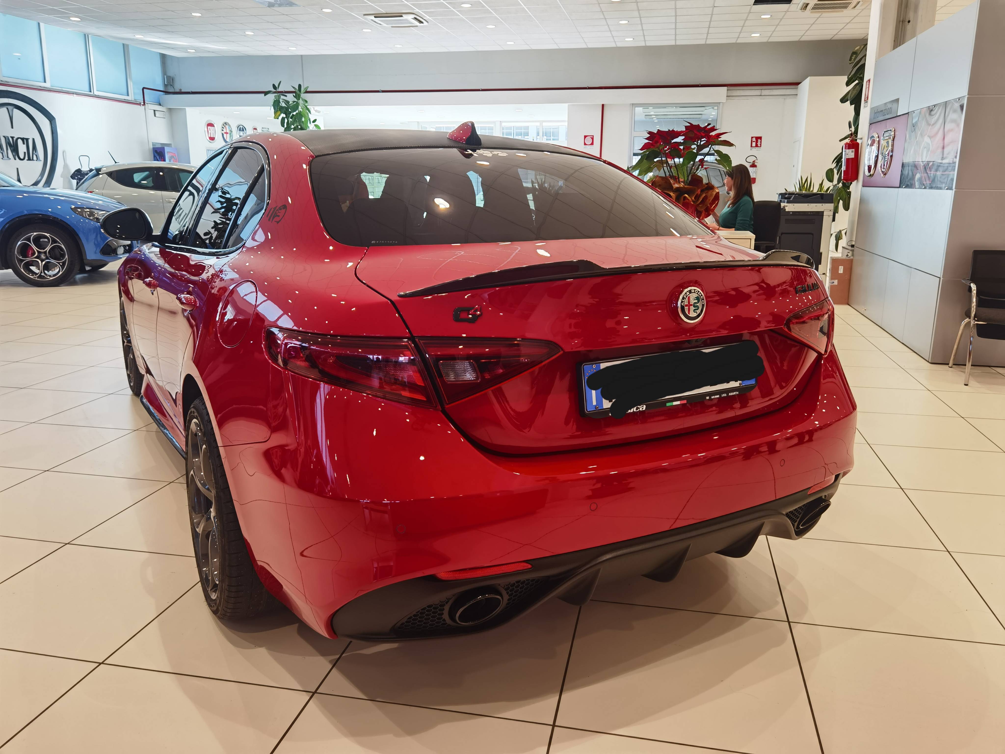

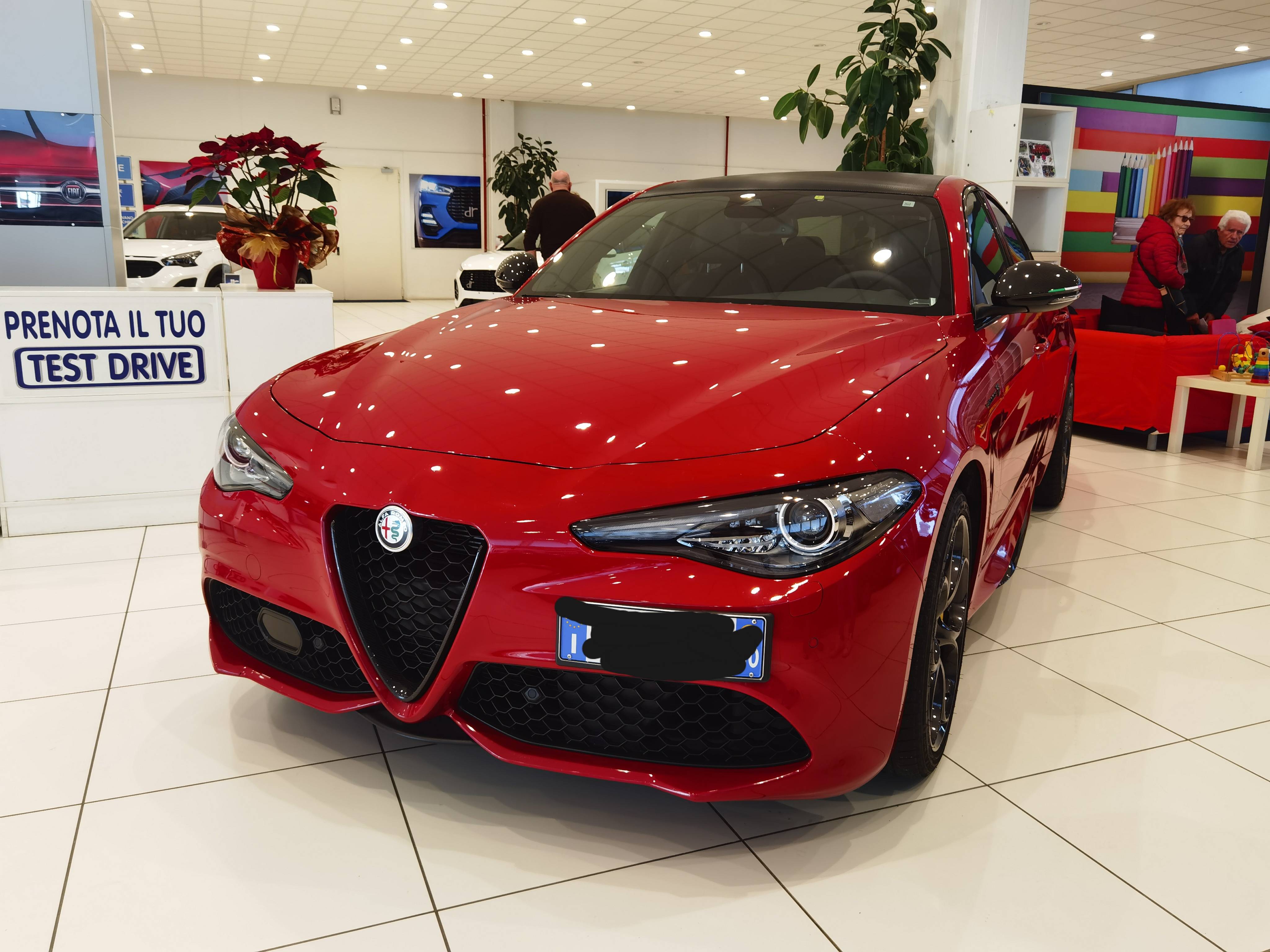

Iniziamo con qualche foto il giorno del ritiro dal concessionario, quando aveva 37k km, e poi qualche foto qua e la

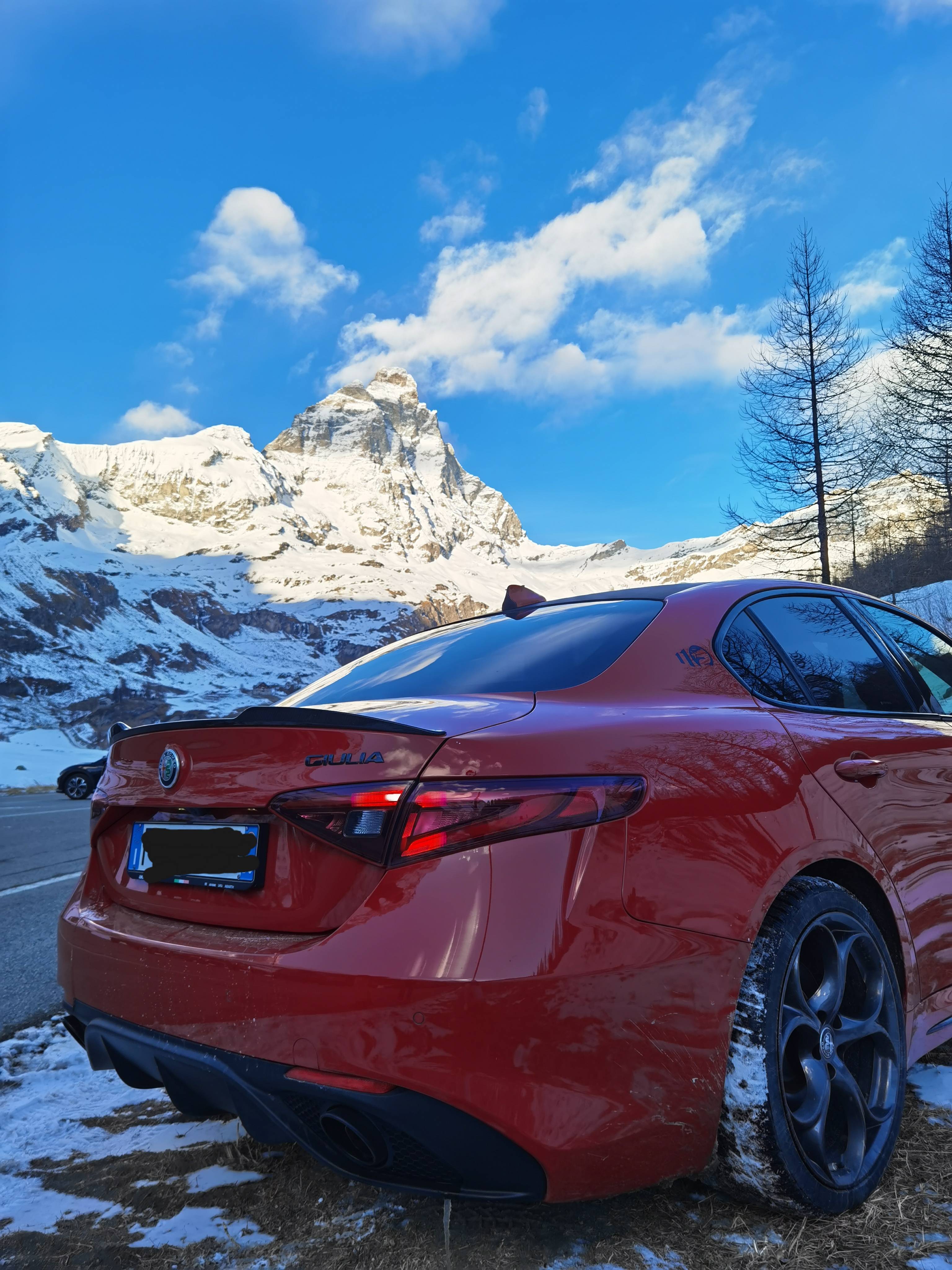

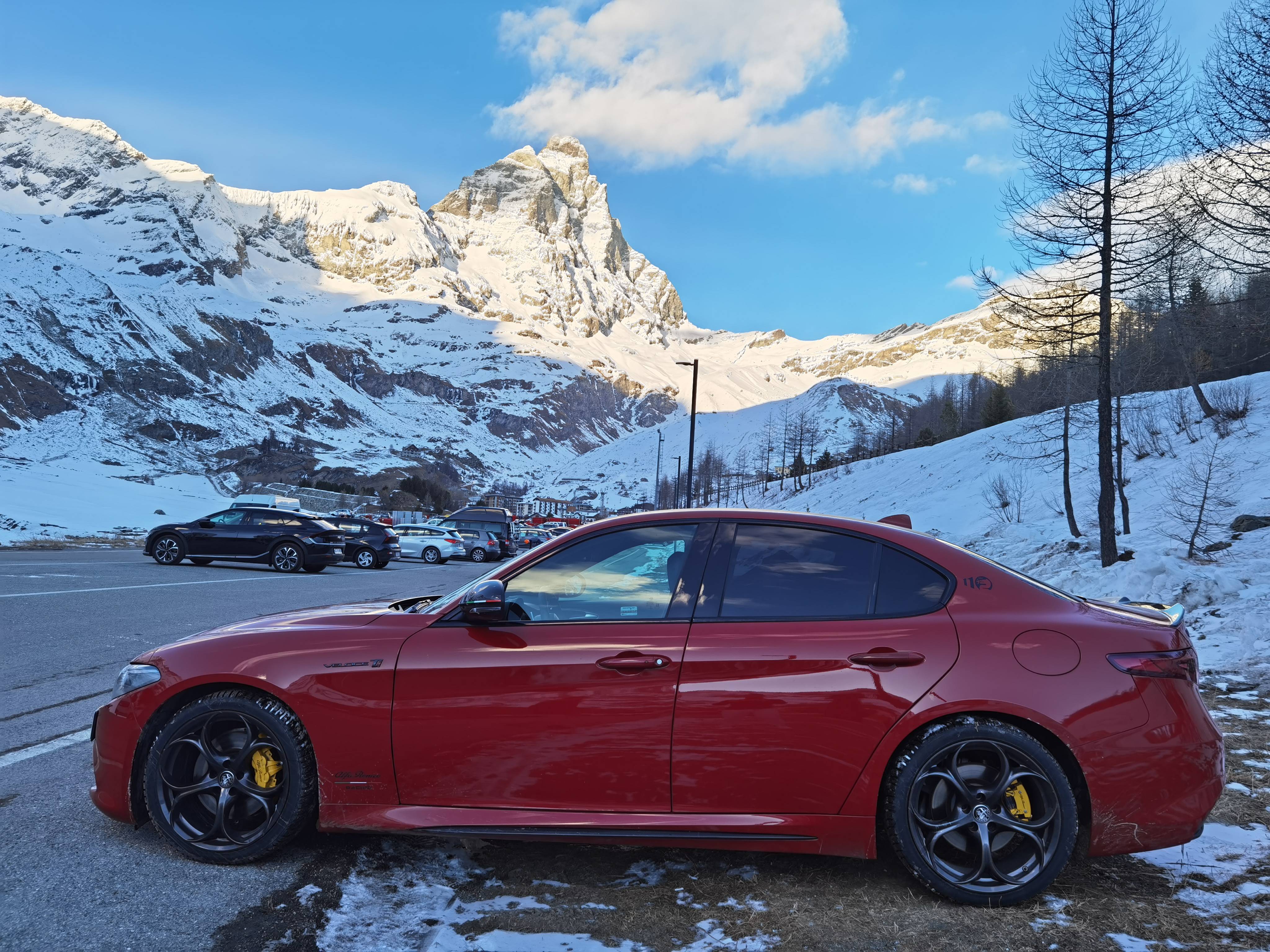

Da qui in poi ho montato finalmente le Eibach ProKit con 4 spessori da 1,8 cm perché altrimenti scendeva troppo, risultato direi giusto..
Auto più precisa in inserimento, meno rollio e soprattutto meno beccheggio in frenata..
Esteticamente poi molto meglio, prima era inguardabile, sicuramente sarebbe stata ancora più bella con 0.5 cm in meno, ma poi sarebbe stata troppo bassa per le strade delle mie zone..

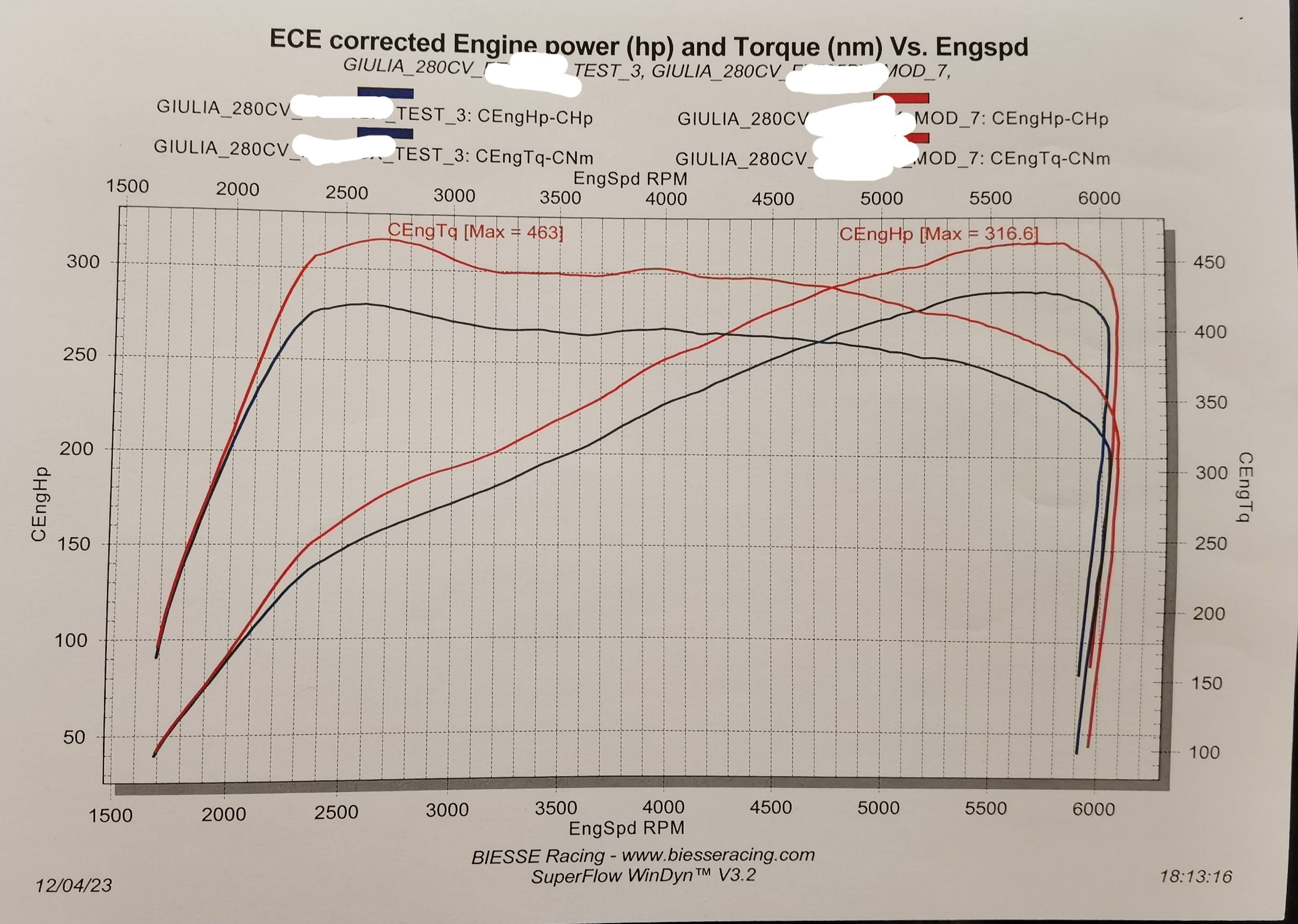

Arriviamo ora sul più bello, downpipe scat con opf off by Scara73 (mai più, non ne ha azzeccata una.. Imbocco EGR sbagliato totale, flange sbagliate di 1.6 cm, non ha messo manco la staffa per reggerlo.. Lasciamo stare, da qui ho imparato, sulla prossima mai più artigianale, meglio una qualsiasi marca famosa..) con bendaggio termico e poi mappa By Biesse Racing con eliminazione limitatore velocità massima, risultato 317 (316,6 per essere precisi) cv e 463 nm con la 95 ottani.. Ora è un'altra auto, ha un buon sound (sicuramente sarebbe stato meglio un 200 celle per via della puzza ed un terminale con le valvole, però ovviamente ha tutto un'altro costo), un buon assetto e finalmente un buon motore
Certo non ti fa gridare il miracolo (non sarà il 2.0 S3/Golf R che con due cavolate supera i 400 cv o meglio ancora il 2.0 della A45s che supera in scioltezza i 500 cv..), però ora va molto meglio.. Molto più godurioso!!
Due considerazioni sulla mappa, poi vi lascio grafico e video, non l ho rullata stock perché sono arrivato con il downpipe montato, mappa stock con filtro e downpipe ha rullato 290 cv e 416 nm con 95 ron che ci stanno tutto, considerando quanto tappano e che di serie con la 95 rullano solitamente intorno ai 270 (cosa che mi hanno detto anche in Biesse) tra opf e cat ci stanno tutti 15/20 cv di più, rispetto ai 270 reali soliti (mi hanno detto che il range è 265/275 cv stock con 95)

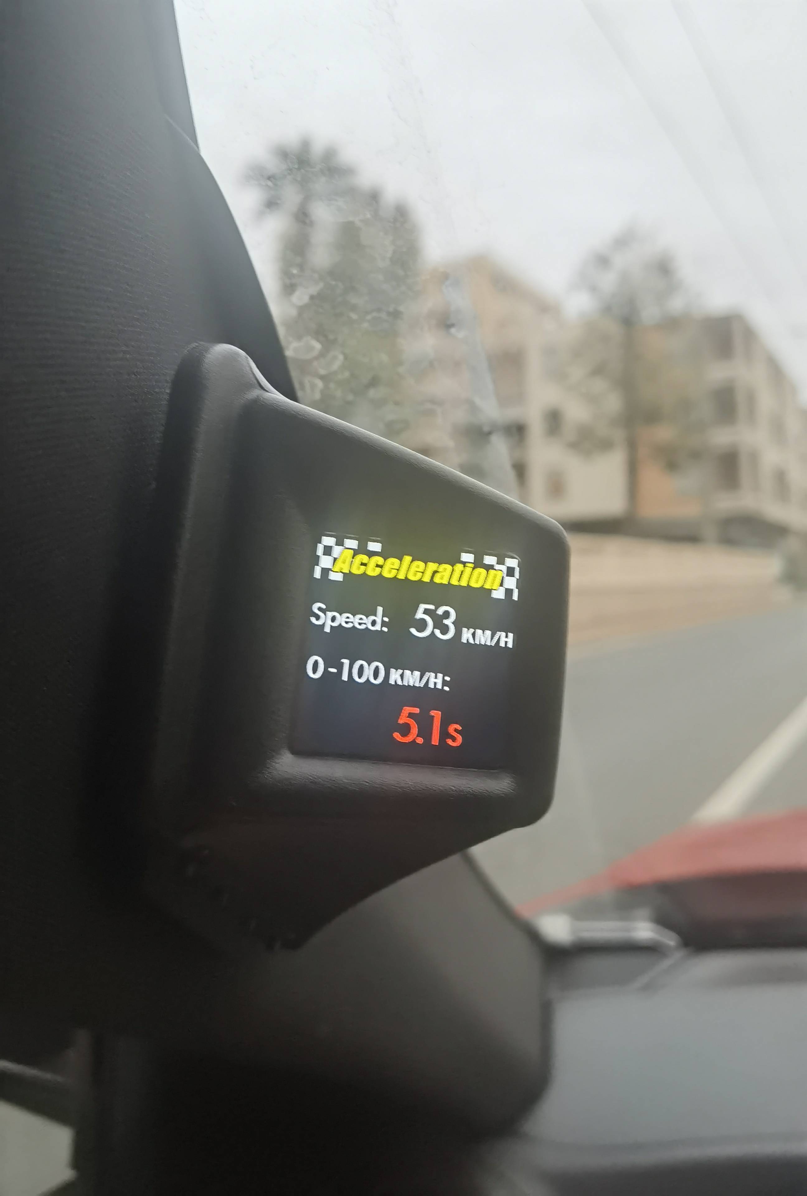

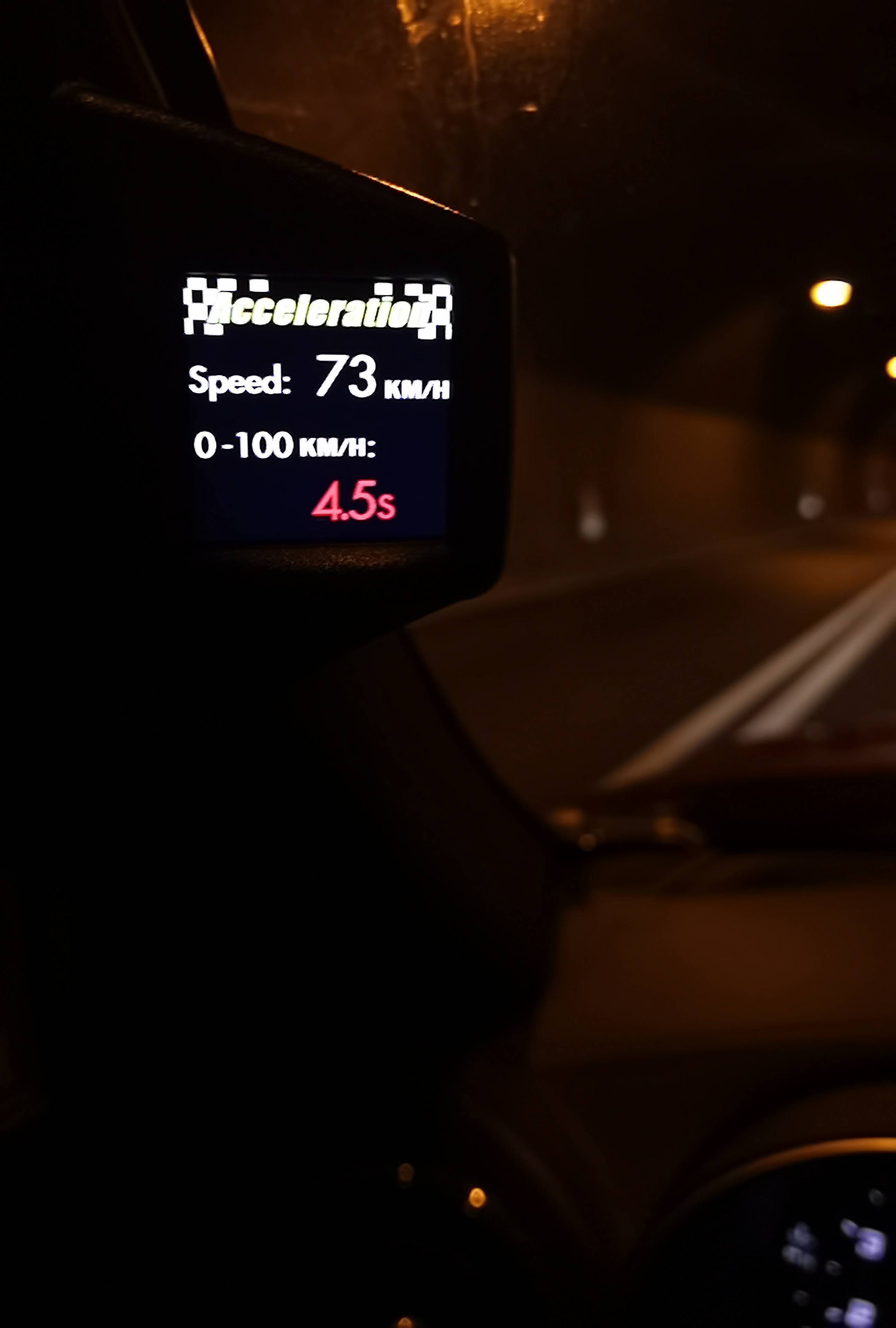

Ho un GPS in auto attaccato alla OBD, prima il miglior risultato 0/100 che avevo fatto è stato 5.1 secondi da solo in piano, provato ieri in 2 in auto, con gomme da neve, in piano 4.5 secondi, non so quanto possa essere accurato e preciso, ma la differenza c'è e si sente tutta.. Soprattutto sul lungo, sono sicuro che nel 100/200 abbiamo guadagnato almeno 2.30/3 secondi
