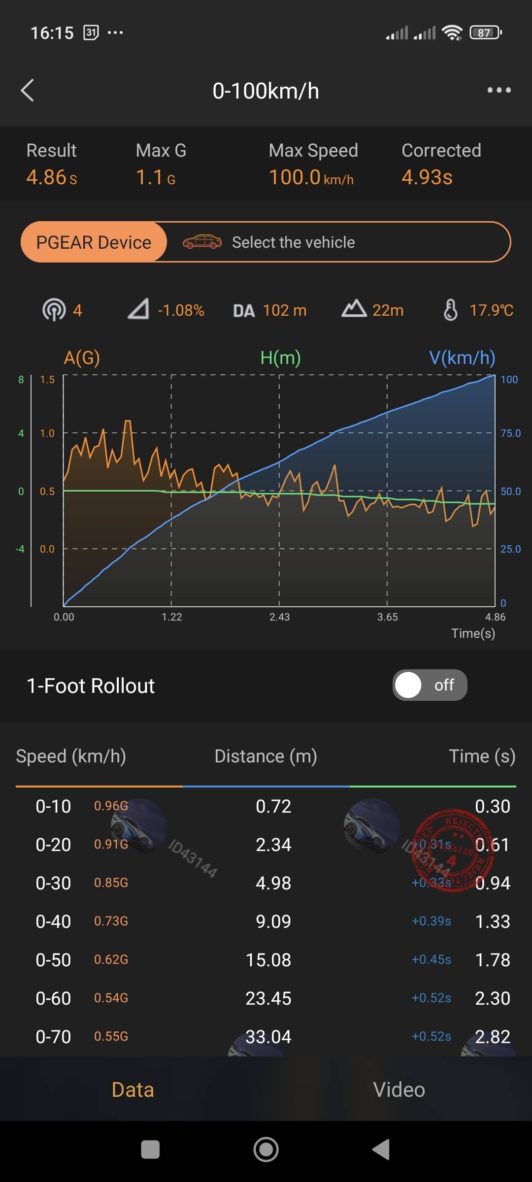

Aggiornamento,
Ho comprato il Pgear ultima versione da 20hz (quindi molto preciso), per ora ho provato 7/8 0/100 il miglior risultato è stato di 4.93 fatto da solo, con poco più di mezzo pieno e gomme invernali, partendo simulando il launch control a circa 3500 giri in Race Mode, cambio in manuale, in automatico non so perché meglio di 5.1 non fa.. sicuramente con le estive e magari in riserva un 4.7 è fattibile.. originale con GPS ho visto che solitamente fanno sui 5.4/5.5, quindi il miglioramento con solo downpipe, filtro e mappa è più che tangibile!! Dimenticavo mappa ottimizzata per benzina 95 e benzina 95 nel serbatoio (il mappatore mi disse che con la 100 ottani mi avrebbe comunque preso ancora circa una decina di cv ed un 15 nm di coppia)..
Appena possibile proverò un 100/200 mi aspetto un tempo compreso tra i 13 (sarebbe bello) e poco più di 14 sec.. originale solitamente stanno sui 15.8, vedremo..
