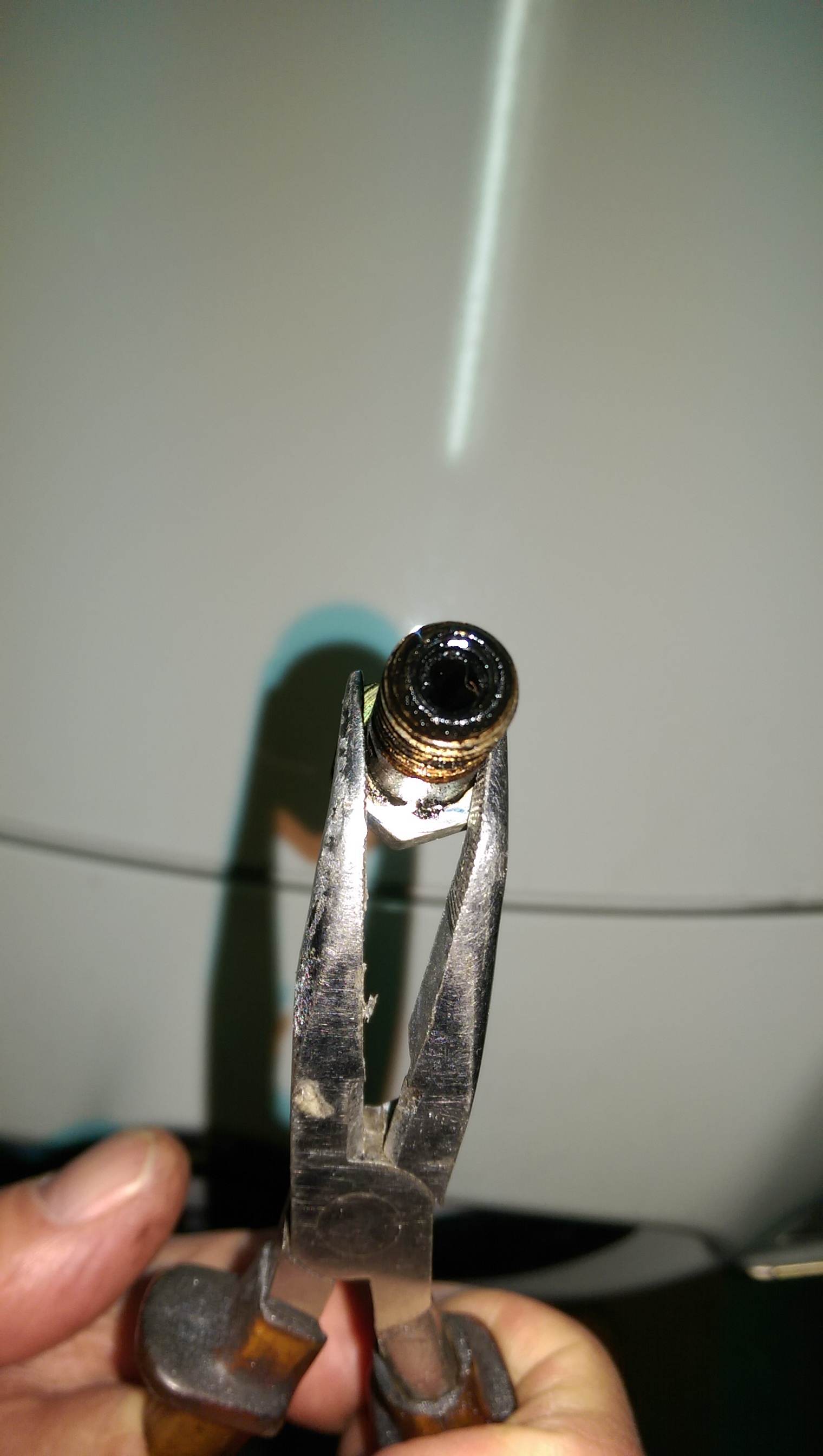

Con la punto gt ne ho avuti già di problemi col debimetro, per cui meglio non rischiar.. Lo sprint filter ce l'ho sulla bravo 1.4 tjet da un anno e per ora va bene.
Ma esiste il ricambio originale del filtro/dado turbina? sapete il codice? il ricambista mi ha detto che non lo vendono singolarmente
ok,grazie ing. , ancora qualche mese posso tirare avanti allora.
codice: 55224860 prezzo circa 17€
Originale oppure prendi la versione modificata con fori più grandi e senza filtro in plastica:
Vite Forata Mandata Olio a Turbina SENZA Filtro - Tjet e Multiair - MT Elaborazioni

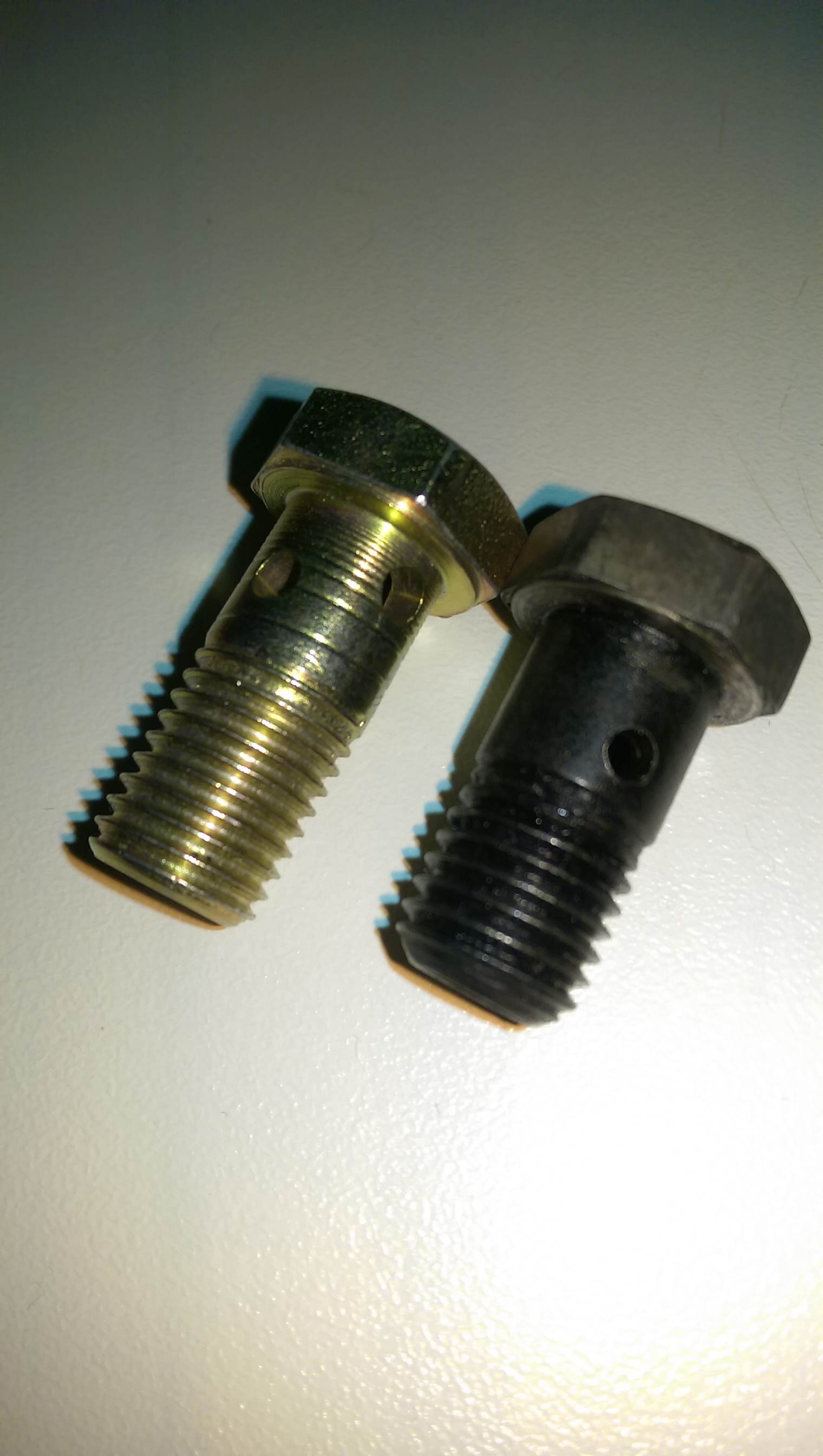

eccomi, allora, grazie per le info. Ma stamattina mio padre mi ha anticipato, è andato dal ricambista col dado della bravo(siccome lo aveva già sostituito) e gli hanno dato quello in foto, a 4 fori (e 4€ il prezzo). Però vedo che ha la parte filettata più lunga, va bene lo stesso?non va ad ostruire nulla? o sono solo mie paranoie?:D quando smonto quello della giulietta vedrò se è uguale a quello nuovo (lungo 32mm in tutto) o se è come quello della bravo
