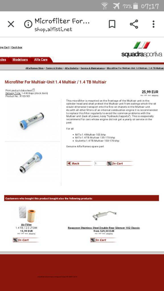

adesso stavo pensando al filtro del modulo multiair. Non penso che il vecchio proprietario nei primi 50k km abbia pensato a sostituirlo. Dite che mi conviene cambiarlo visto che sono a 68.000 km? sapete il codice? online ho trovato solo questo 55238665 , ma non sono sicuro che sia quello specifico per il nostro motore
Salve, penso che questo è il giusto.
Prego ;)
55226095 filtro MultiAir
55238665 filtro turbina
