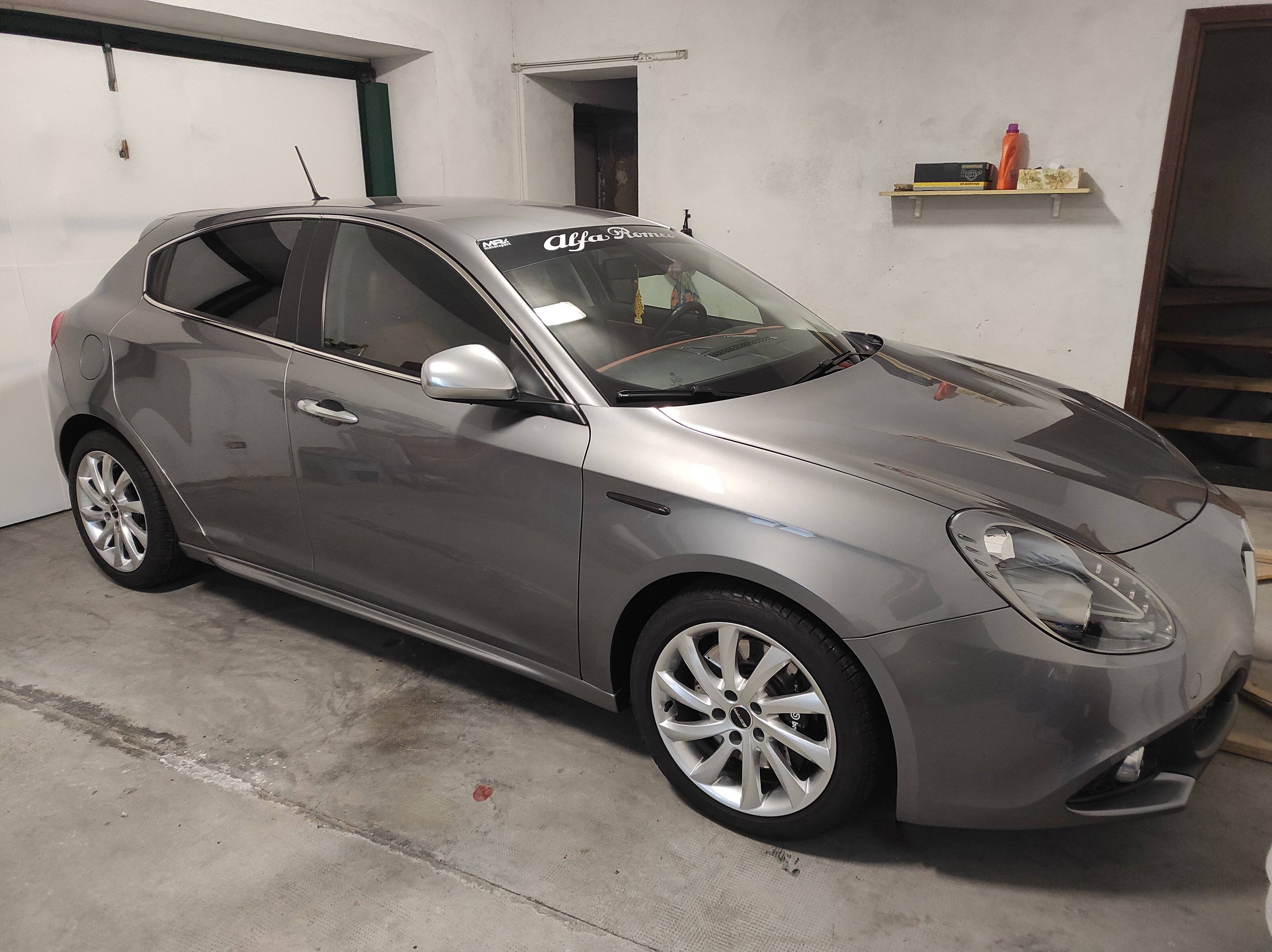

Con un po' di ritardo ho montato i cerchi invernali, che non sono altro che gli originali con le turanza di quando è uscita nel 2017, un'accoppiata indecente in pratica, ma tanto in questa stagione la uso poco e soprattutto vado piano.
Visualizza allegato 261823
Poi con una sola foto vorrei esprimere tutta la mia passione per le auto elettriche, ibride e tutti i sistemi antinquinamento moderni!:rolleyes:

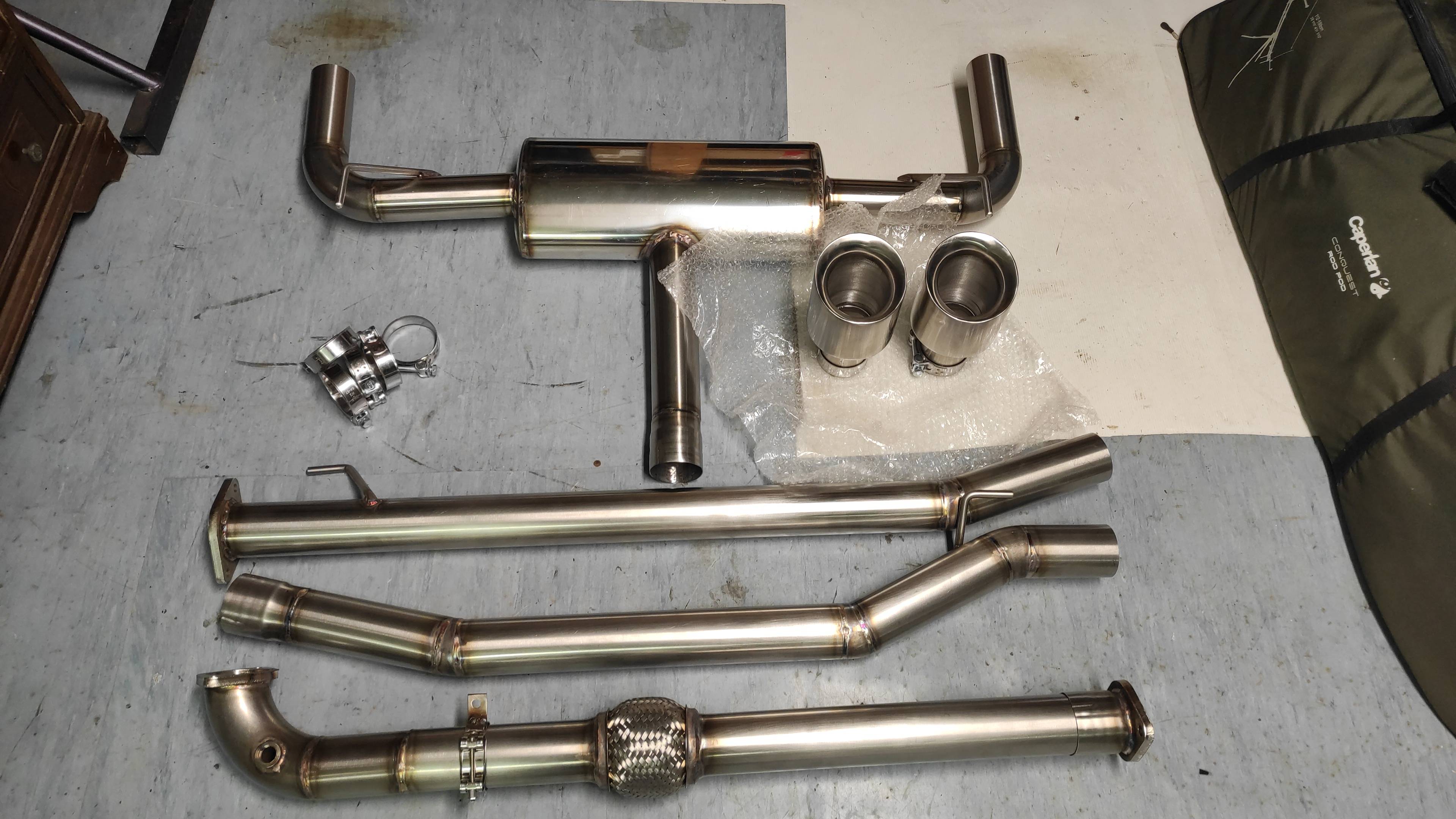

Primo aggiornamento del 2024, ci abbiamo messo più del previsto ma è arrivato, completo in acciaio di scara73 diametro 63,5 tutto diretto con solo finale silenziato, l'idea di base è renderla più lineare ai bassi medi spostando leggermente la spinta agli alti, e cercare di renderla un po' più silenziosa fino ai 3000 giri perché attualmente è veramente troppo soprattutto in centro abitato, il downpipe rimane il solito skat da 76/63,5mm.

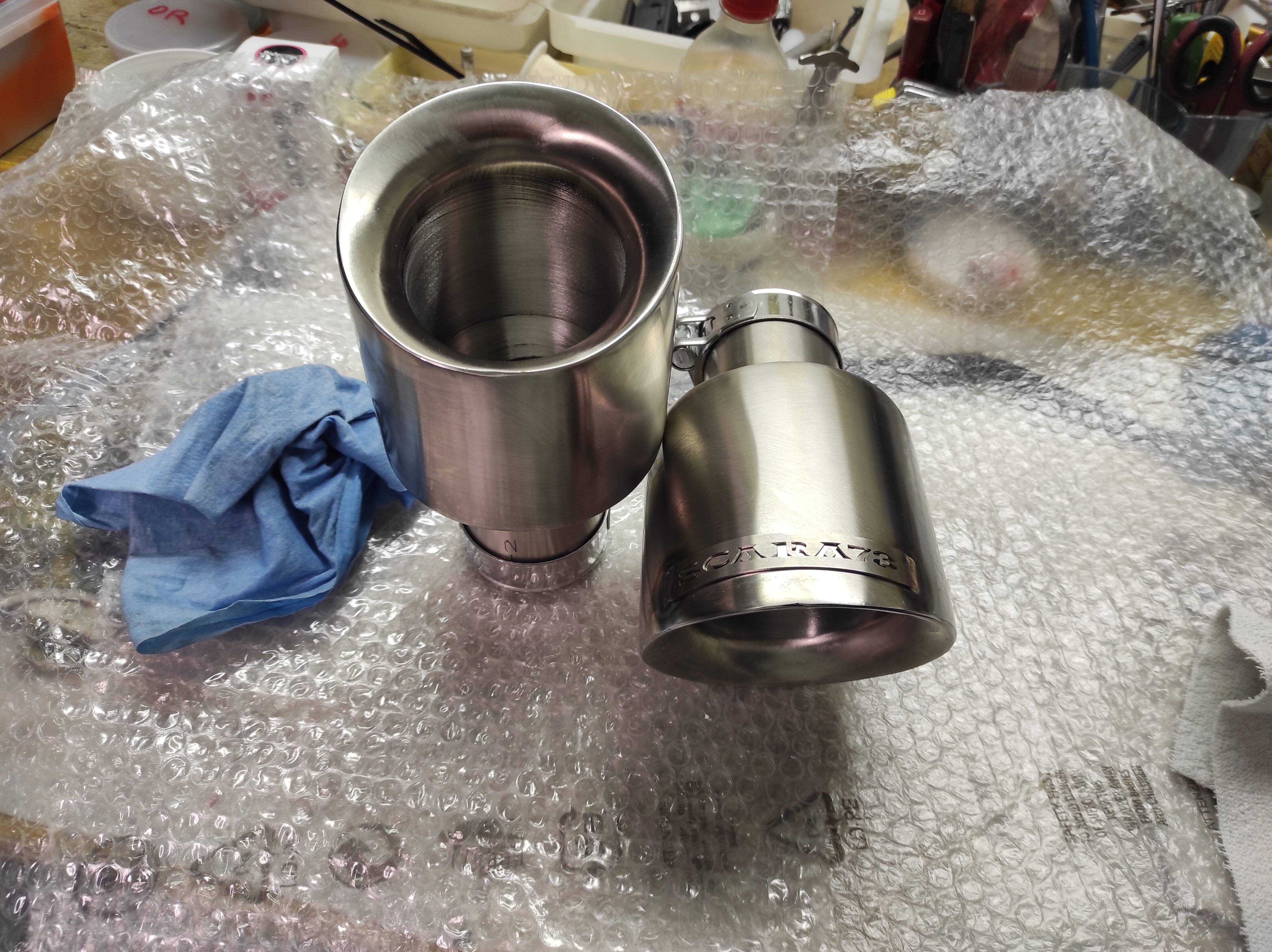

I finali sono molto sobri, 114mm, di più non ci sta'! :cool:
