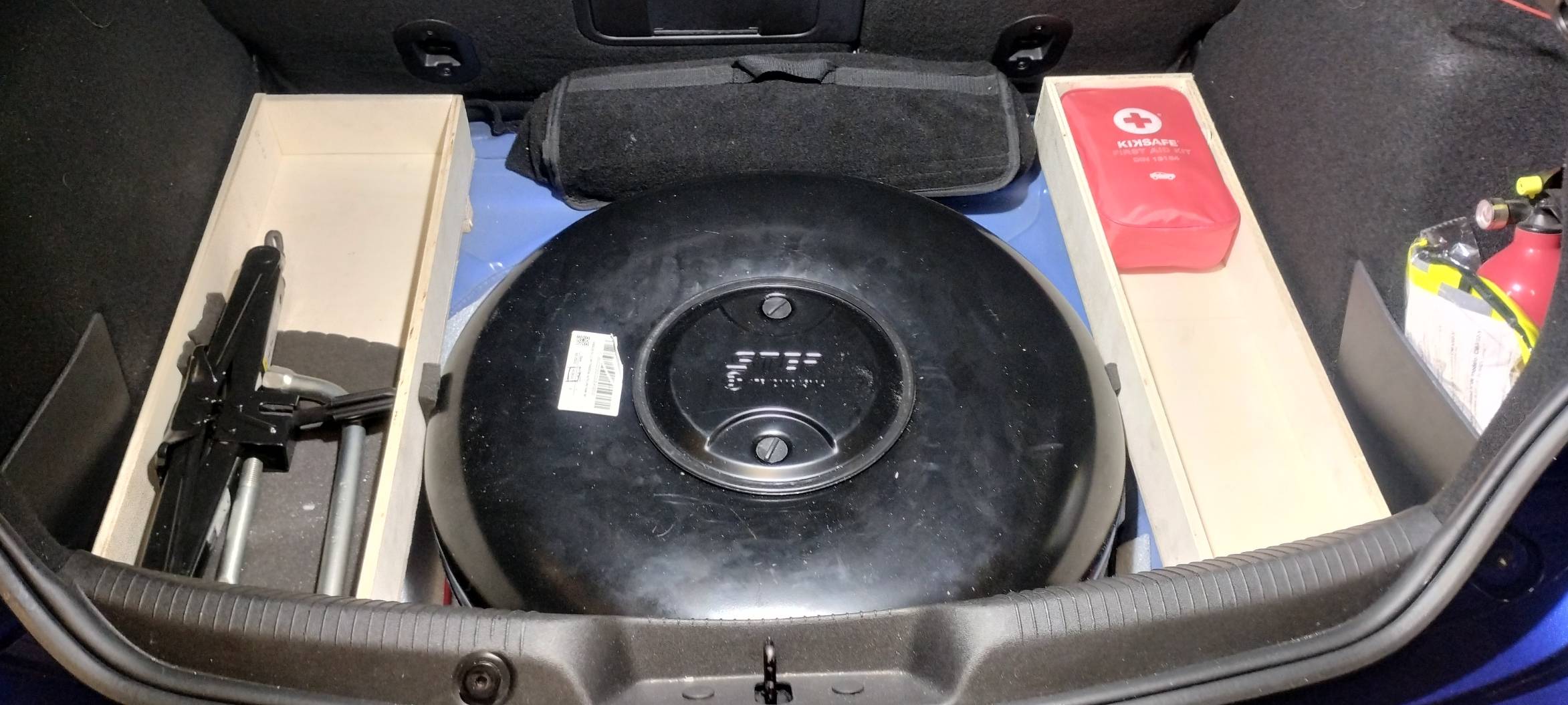

Salve ragazzi. Ho installato l'impianto a GPL della BRC con bombola a ciambella da 46 litri sulla Giulietta, e per tanto la bombola sporge dal piano bagagli di 7 cm,
Voglio postare alcune foto di come ho livellato nuovamente il bagagliaio riempendo lo spazio tra bombola e telaio, con due cassette
Ho praticamente assemblato con piccole assi legno, due scatole rettangolari con lunghezza di 65 cm, alte 7 e larghe una 21 e l'altra 7
Spero che possa servire a qualche altro utente per ripristinare il libello del bagagliaio

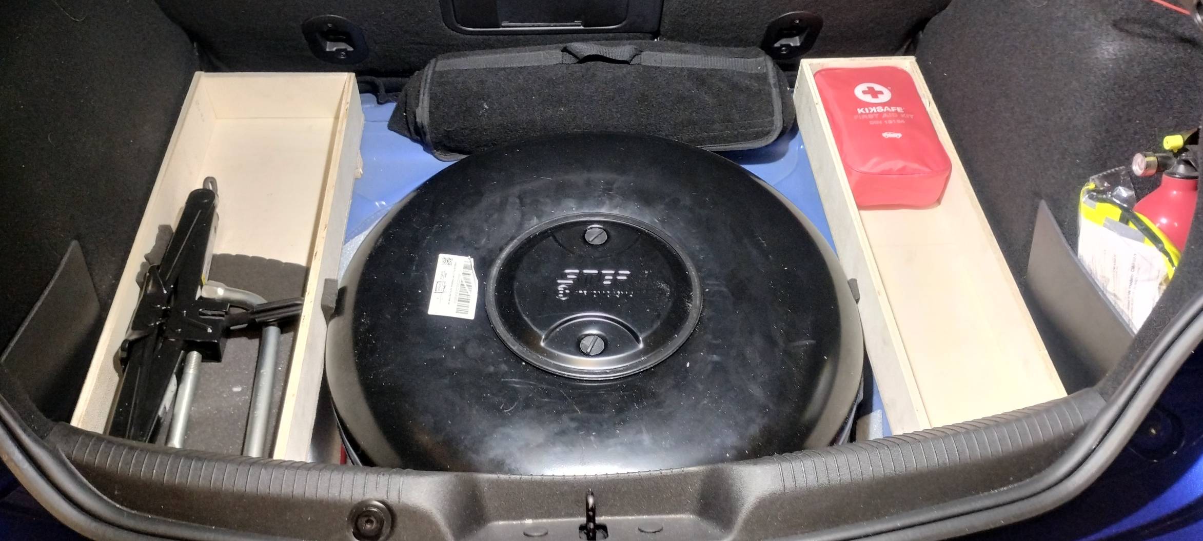

Spero che possa servire a qualche altro utente per ripristinare il libello del bagagliaioVisualizza allegato 259631Visualizza allegato 259632.
Ottimo lavoro, ti manca adesso di trovare un posto per la ruota di scorta. Vedo che sei molto atrezzato 👍
Reactions: sime
Si in effetti il ruotino potrebbe prendere posto nel bagagliaio senza dar molto fastidio. Mio figlio lo ha proprio tolto, lasciandolo in garage per metterlo a bordo quando magari fa qualche viaggio lungo. Vorrebbe comprare il kit per la riparazione. Vedremo
Ottimo lavoro, ti manca adesso di trovare un posto per la ruota di scorta. Vedo che sei molto attrezzato 👍
Si sono molto attrezzato per ho la manutenzione delle seguenti auto: Alfa 156, (mia) - Giulietta, (Figlio) - Seat Arona (Fidanzata di Mio figlio) Lancia Musa (Compagna) Citroen C3. Comunque ho sempre avuto la passione dei motori, e non immagini quando mi piace metterci le mani, specialmente quando correvo con i Go-Kart. Posterò qualche foto del mio garage-officina.
