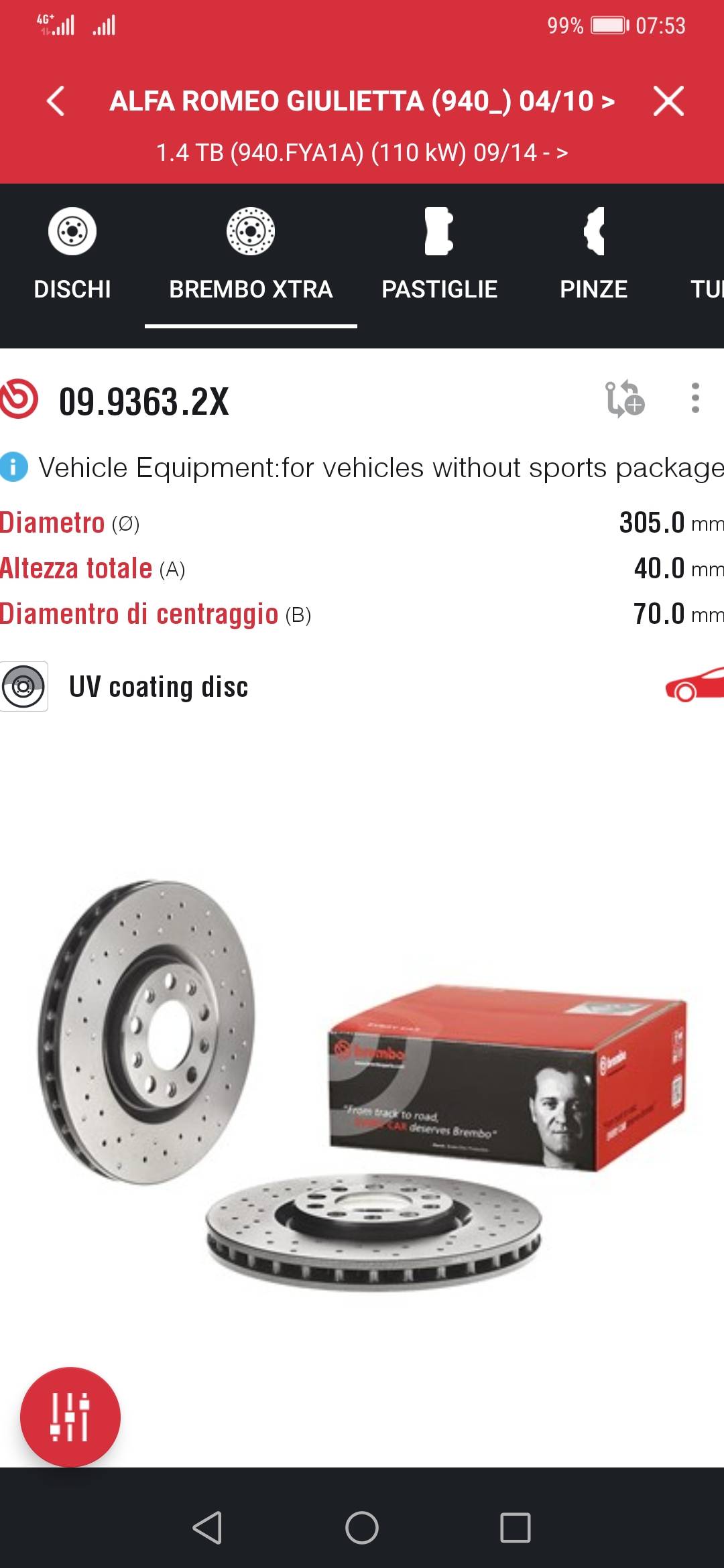

Ciao a tutti ragazzi, una domanda a cui non ho trovato risposta da nessuna parte, la mia Giulietta (una sprint 150cv 1.4) monta dischi da 305 o da 280? Perché non sapendolo ed affidandomi ai siti ho ordinato i 330 ma erano enormi ora non vorrei rifare lo stesso errore. Ho trovato dei Brembo forati da 305mm ma prima di ordinarli vorrei esserne sicuro, alcuni forum dicono che le sprint 170 e 210 montano i 305 e i modelli meno potenti i 280... ma la mia non viene proprio nominata! Aiutatemi 😭

Io ho montato questi Brembo 09.9363.21 il mio impianto frenante e quello normale. La mia Giulietta jtdm-2 150 cv gli ho cambiato io da solo dischi e pastiglie anteriore.
Perfetto sono quelli da 305mm, mi hai appena salvato la vita 🔝
