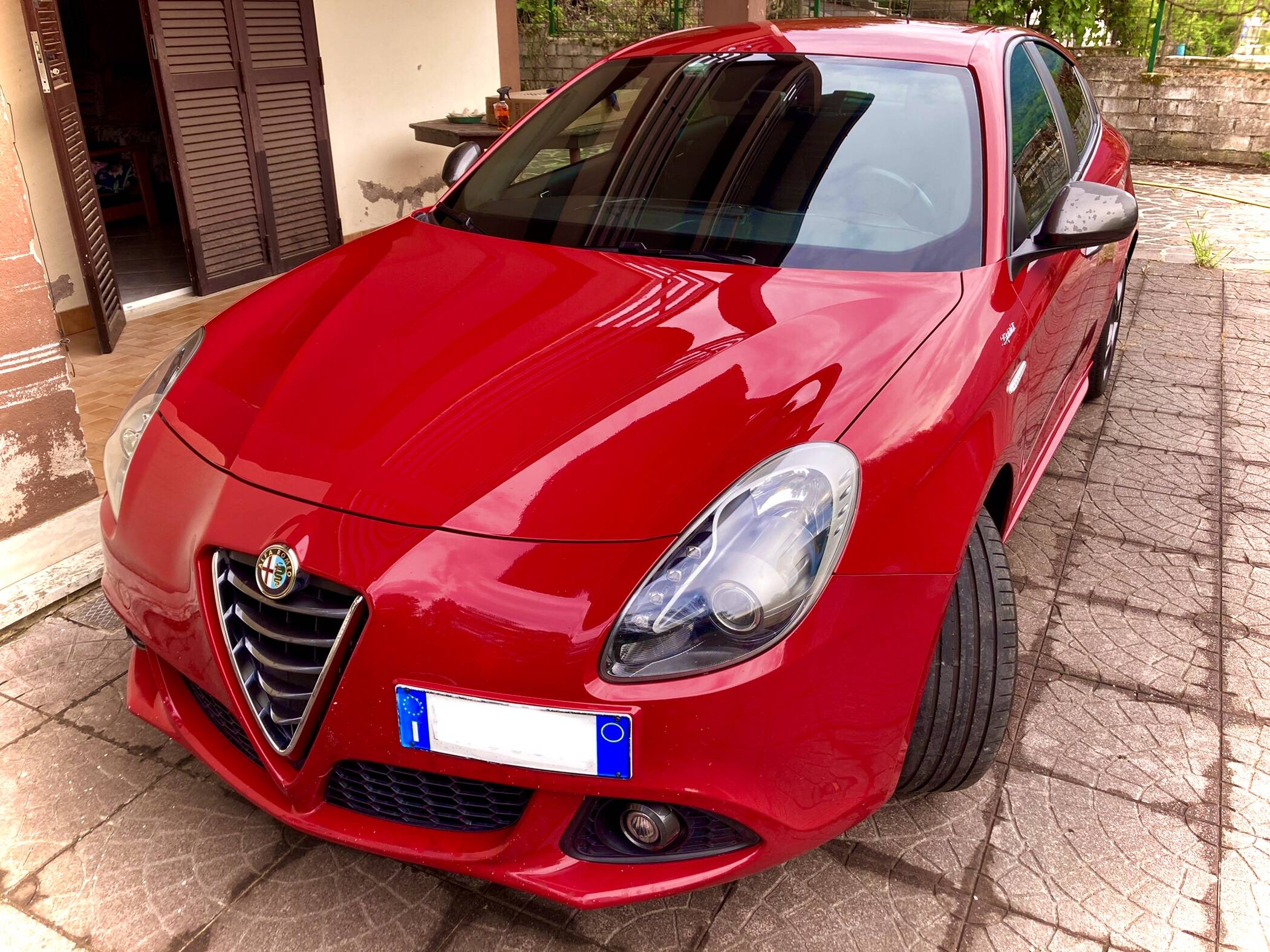

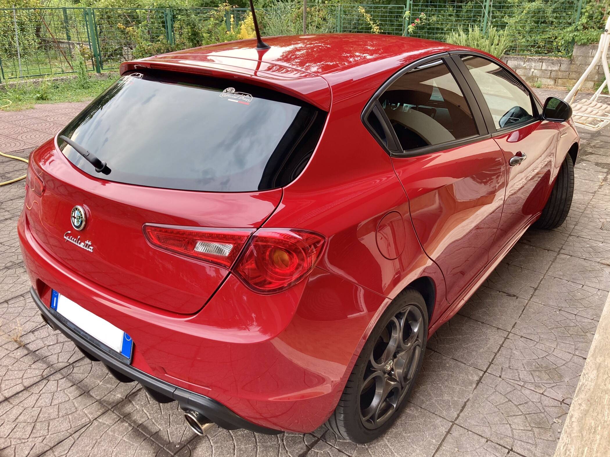

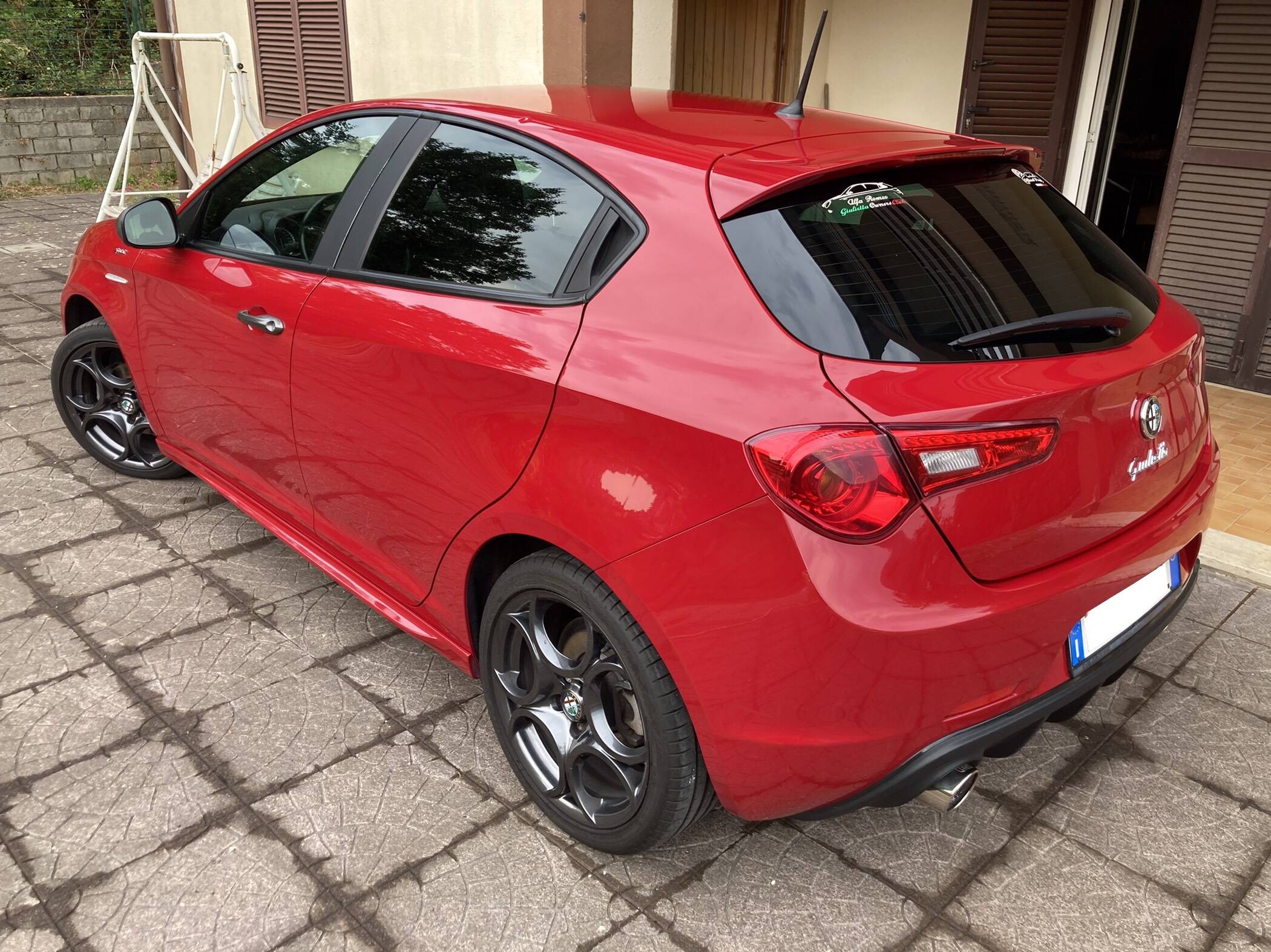

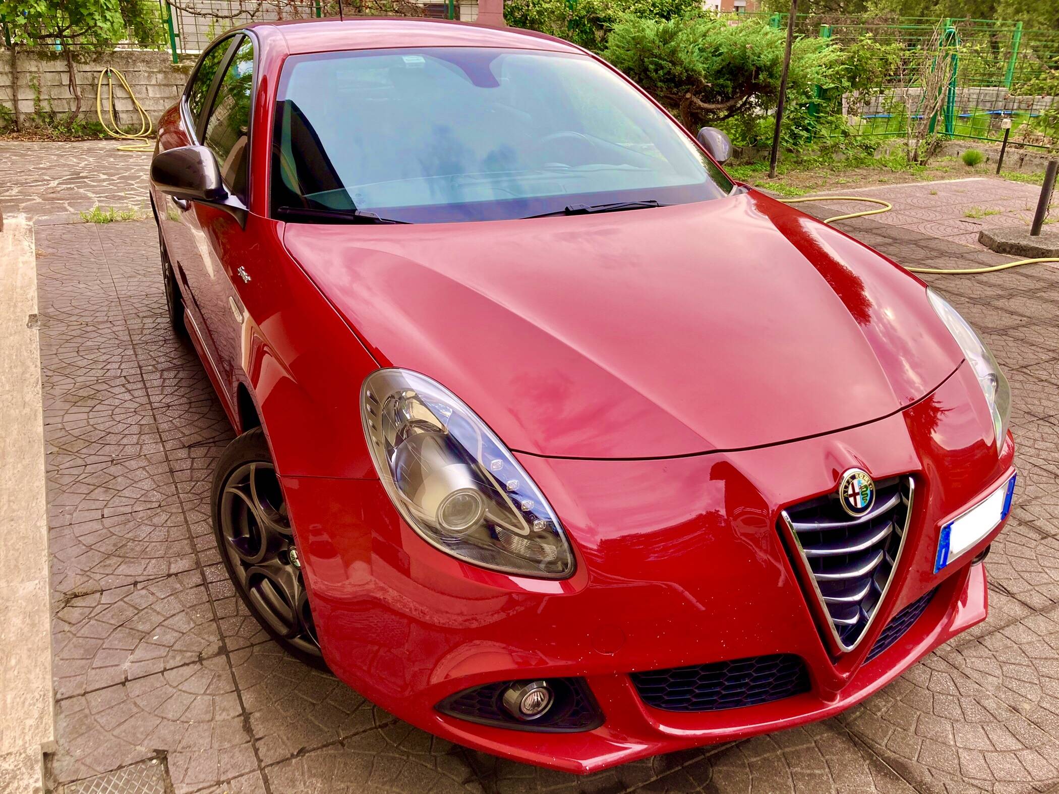

Dopo lavaggio decontaminazione e lucidatura, sigillante nanotecnologico idrofobico per superfici verniciate e plastiche. Buon risultato, sono soddisfatto. 😎😎😎

Ottimo risultato, poi rossa tirata a specchio è bellissima! :cool:

Grazie dei complimenti, si rossa lucida sta molto bene.
