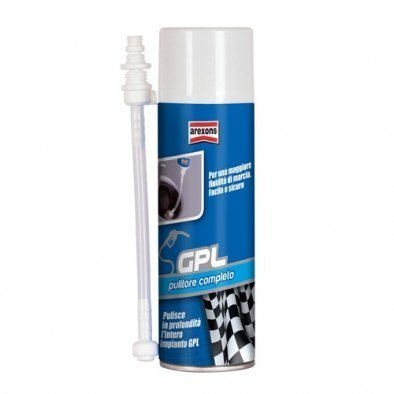

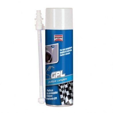

Non era così semplice come credevo... Ci risiamo...
E passa da sola da GPL a Benzina e viceversa. Non ne posso più con sto motore!
P.S. Siccome questo problema me l'ha dato altre svariate volte e dall'officina spegnevano la spia liquidandomi sempre che non avevano trovato nulla di anomalo, ma secondo me sono gli iniettori del GPL che sono sporchi, e/o malfunzionanti, potrei provare prima di portarla in officina e magari farli sostituire con questo:
Visualizza allegato 111541
Additivo GPL Arexons, pensate possa funzionare? Al massimo non credo siano soldi buttati, male non gli fa giusto? Grazie.

A me è capitata la stessa cosa, le spie erano bloccate (oltre 100km senza che si spegnesse la 4°) e poi ha cominciato a strattonare ed è comparsa la spia. Portata in Alfa, dopo aver riscontrato l'anomalia, mi hanno sostituito il sensore del GPL e per ora va tutto bene *sgrat*. Secondo me faresti meglio a cambiare officina...

Sn arrivato a 8.800 km dalla sostituzione del sensore, iniettori, impianto di iniezione e da allora nessun problema. Da allora non ho più usato additivi GPL e non ho alcun problema.
