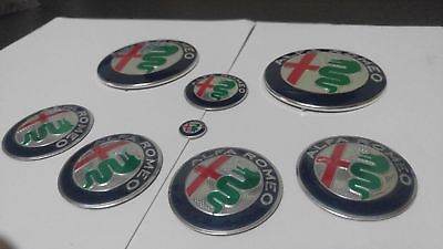

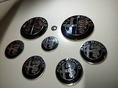

Ho pensato, appena possibile, di cambiare tutti gli stemmi ( sterzo , bagaglio , cofano e cerchi ) , quali mi consigliate ? Quali sono più azzeccati al colore dell'auto e che non si scoloriscano? ( come si presenta quello per il.portabagagli )

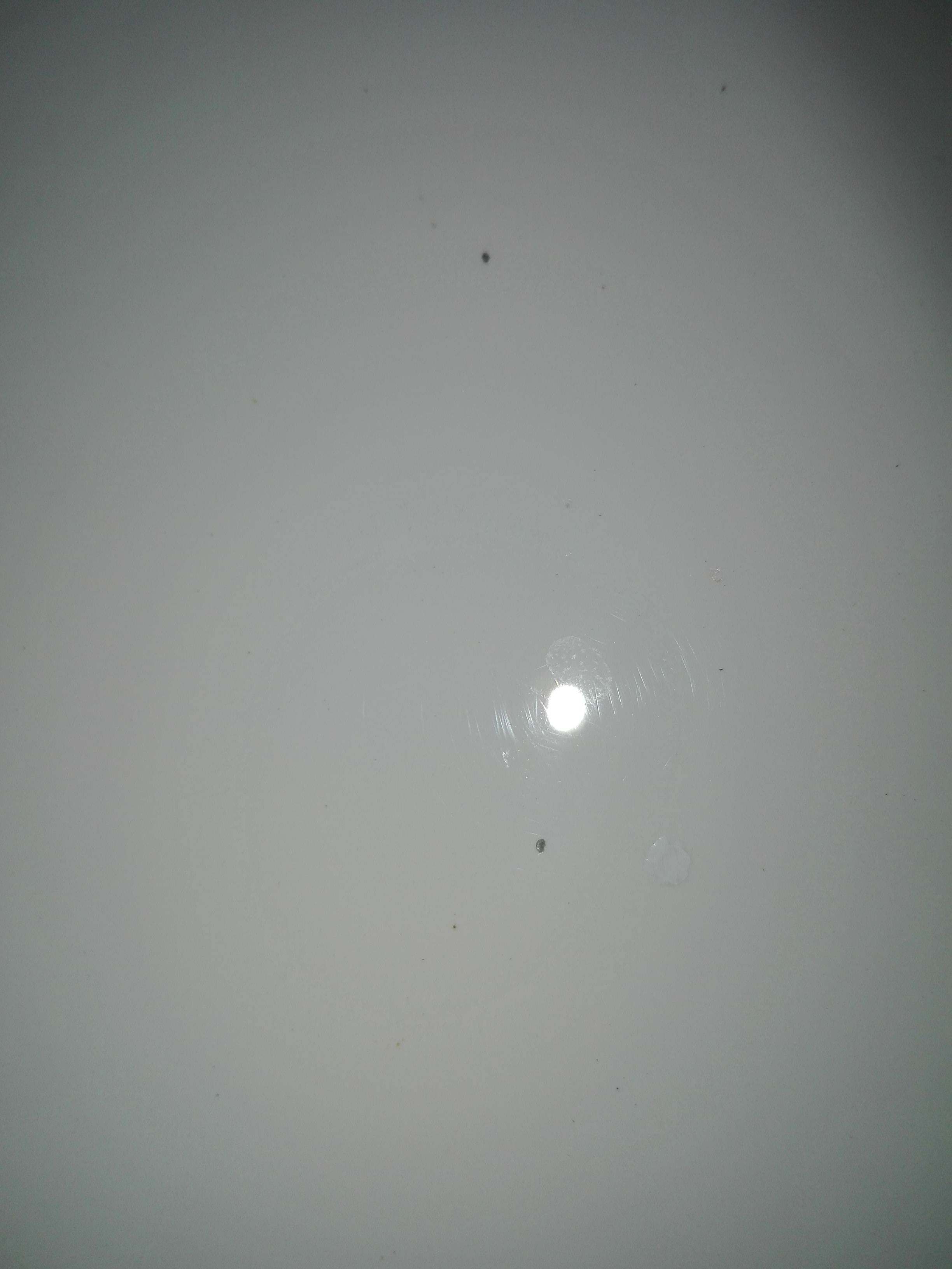

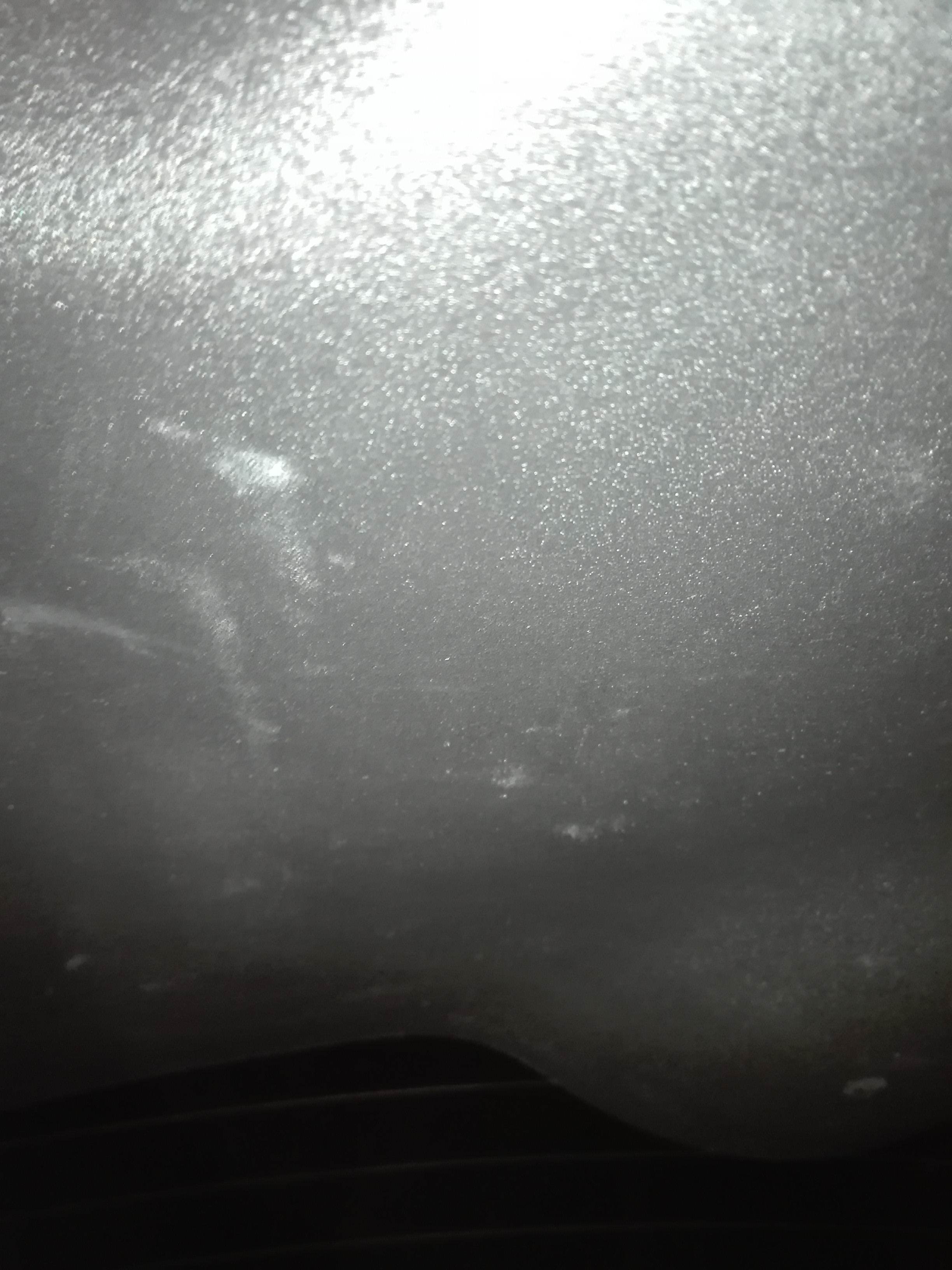

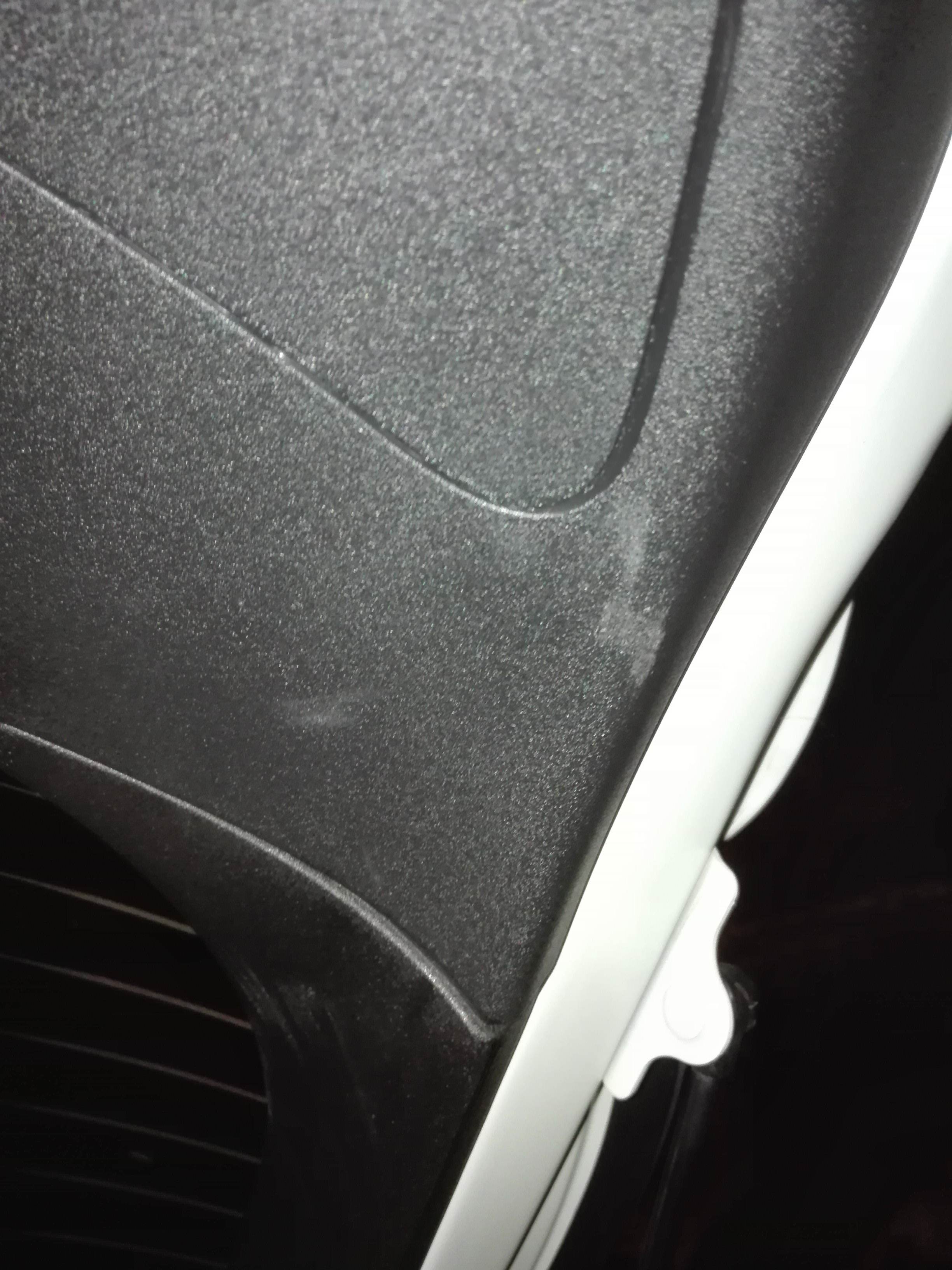

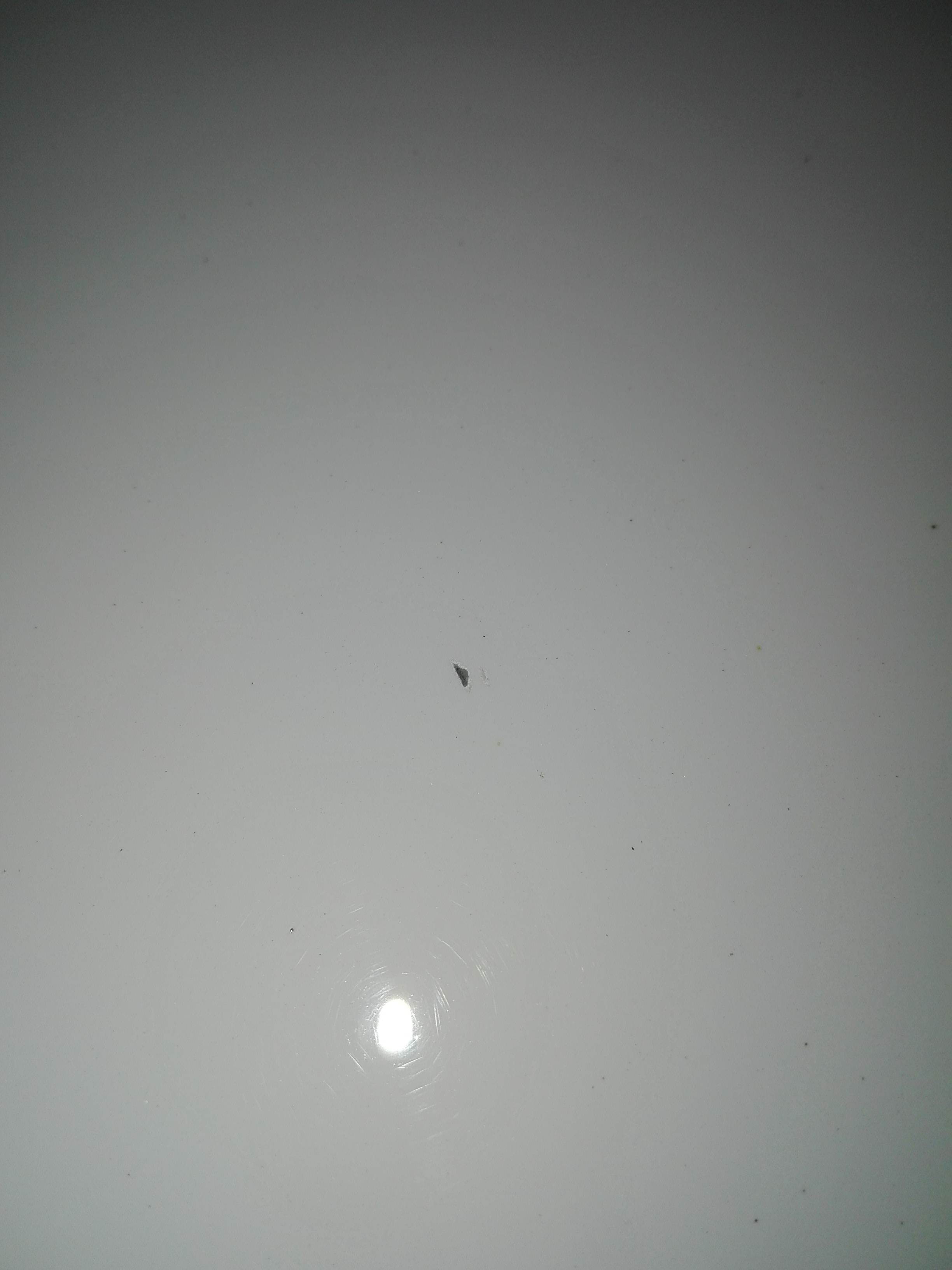

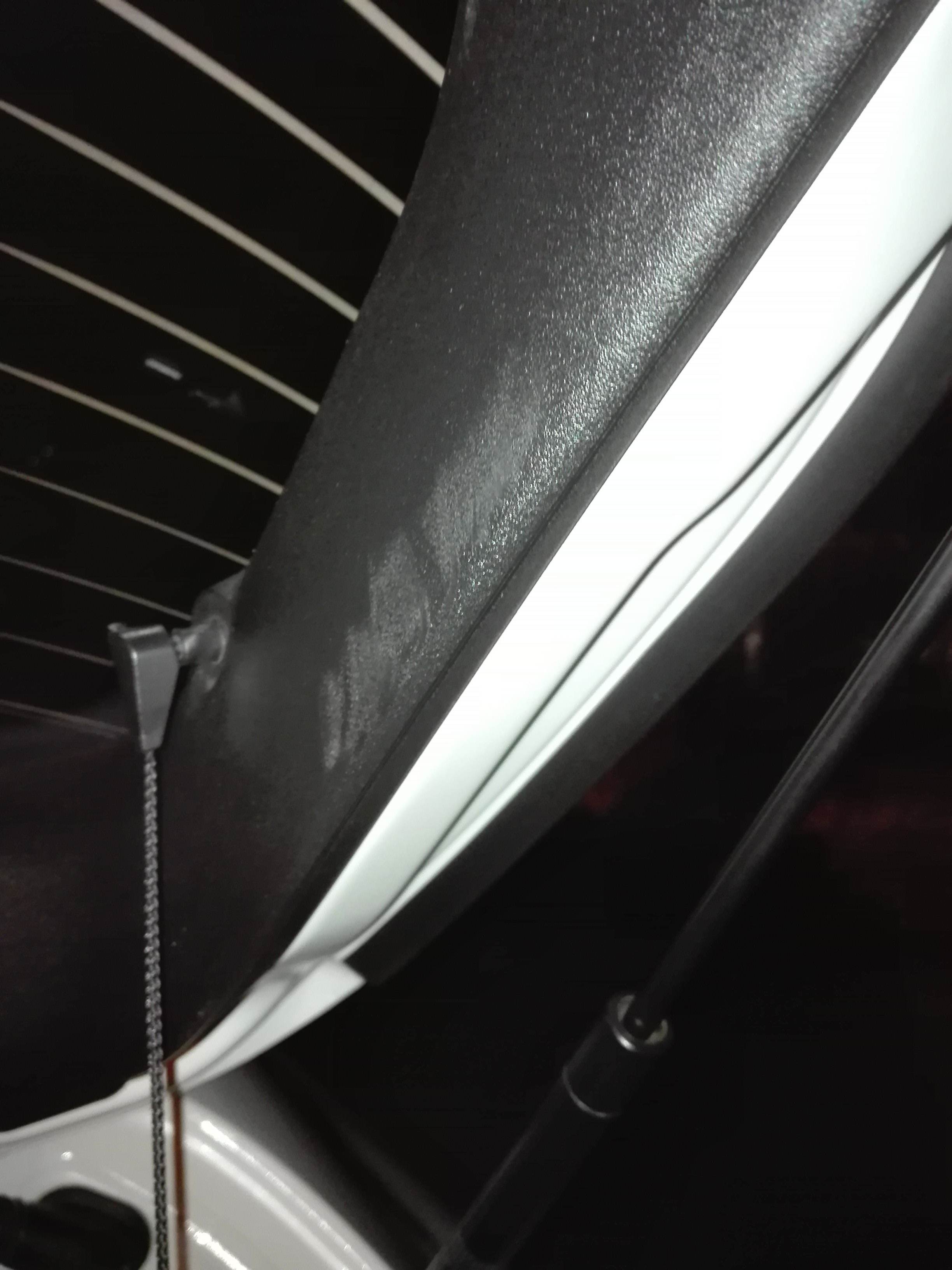

Volevo mostrare un po di foto fatte ieri

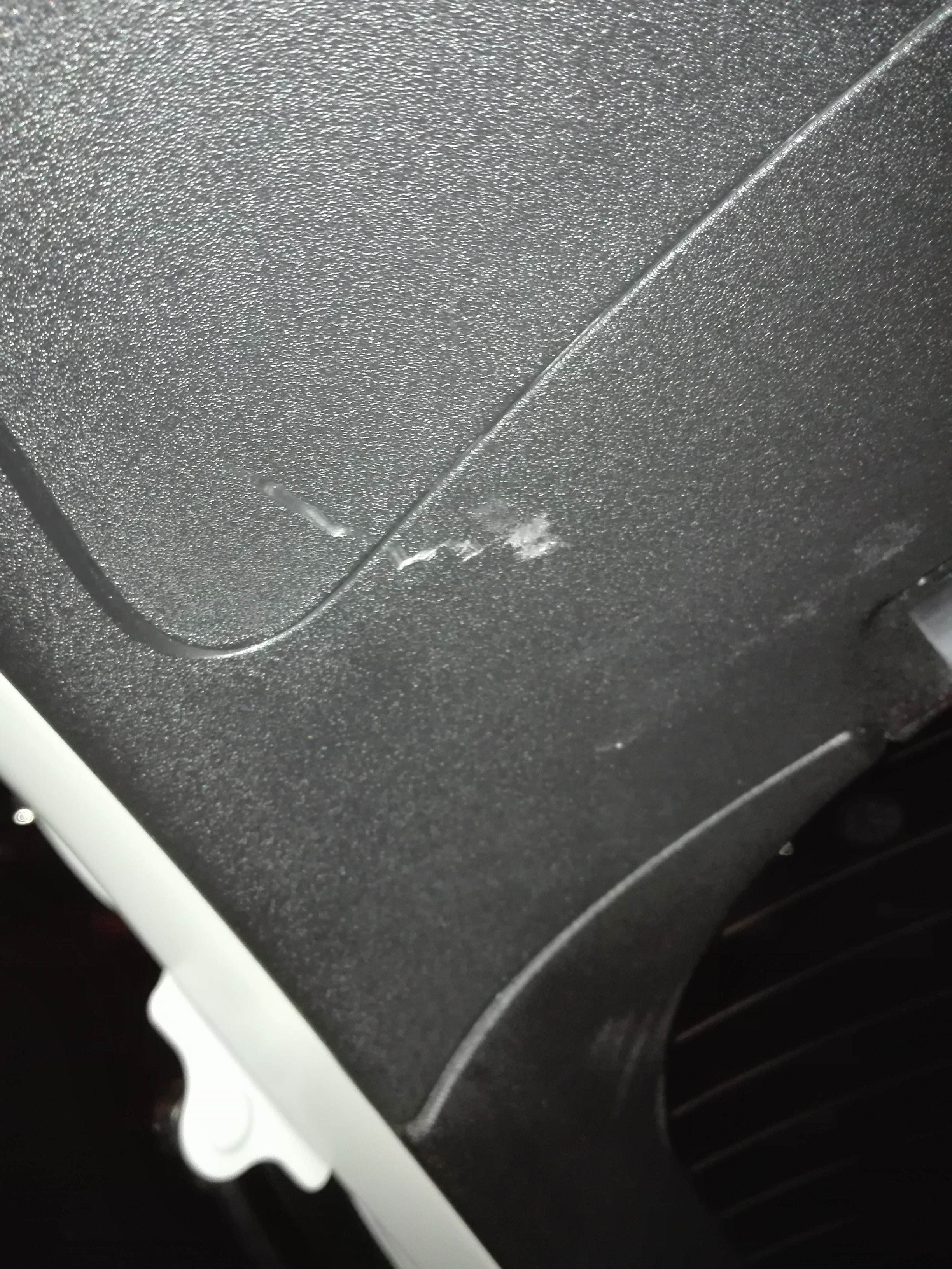

1) Per le macchioline sul portabagagli, si possono eliminare?
2) Per i buchini sulla verniciatura del.cofano , come possono essersi formati? Non ricordo di aver beccato dei sassolini , me ne sarei sicuramente accorto .

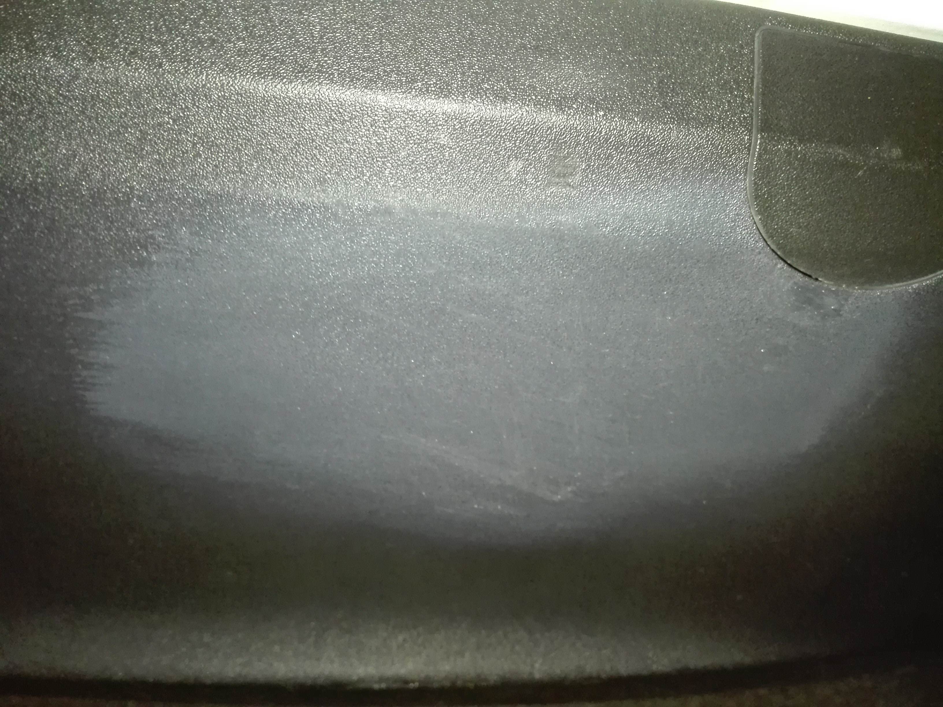

3) Per la parte sbiadita sul.paraurti, rimedi?

I buchino sono sicuramente sassolini, può essere anche che non ti sei accorto, può succedere. Quelli puoi fare dei ritocchini.
Sul fascione più che sbiadito sembra essere stato trattato con qualche cosa, magari dopo una grattata da qualche parte.

Ritocchini acquistando la vernice?,
E si può riportare allo stato di prima?
Per le macchioline pure si possono eliminare?
( Chissà come mi sono beccato dei sassolini sul cofano :oops: )
Per le plastiche mi viene in mente il ravviva plastiche appunto, ma non ti garantisco che spariranno completamente.
I sassolini è semplice: le macchine che ti precedono basta che alzano un sassolino millimetrico ad una velocità alta ed il gioco è fatto.
Per quelli ti fai fare un po’ di vernice dal tuo carrozziere di fiducia (ovviamente con il codice della tua) e ti riempi i buchetti con uno stecchino.
Non ritornerà mai a nuovo, ma almeno non si vedranno i buchi.
