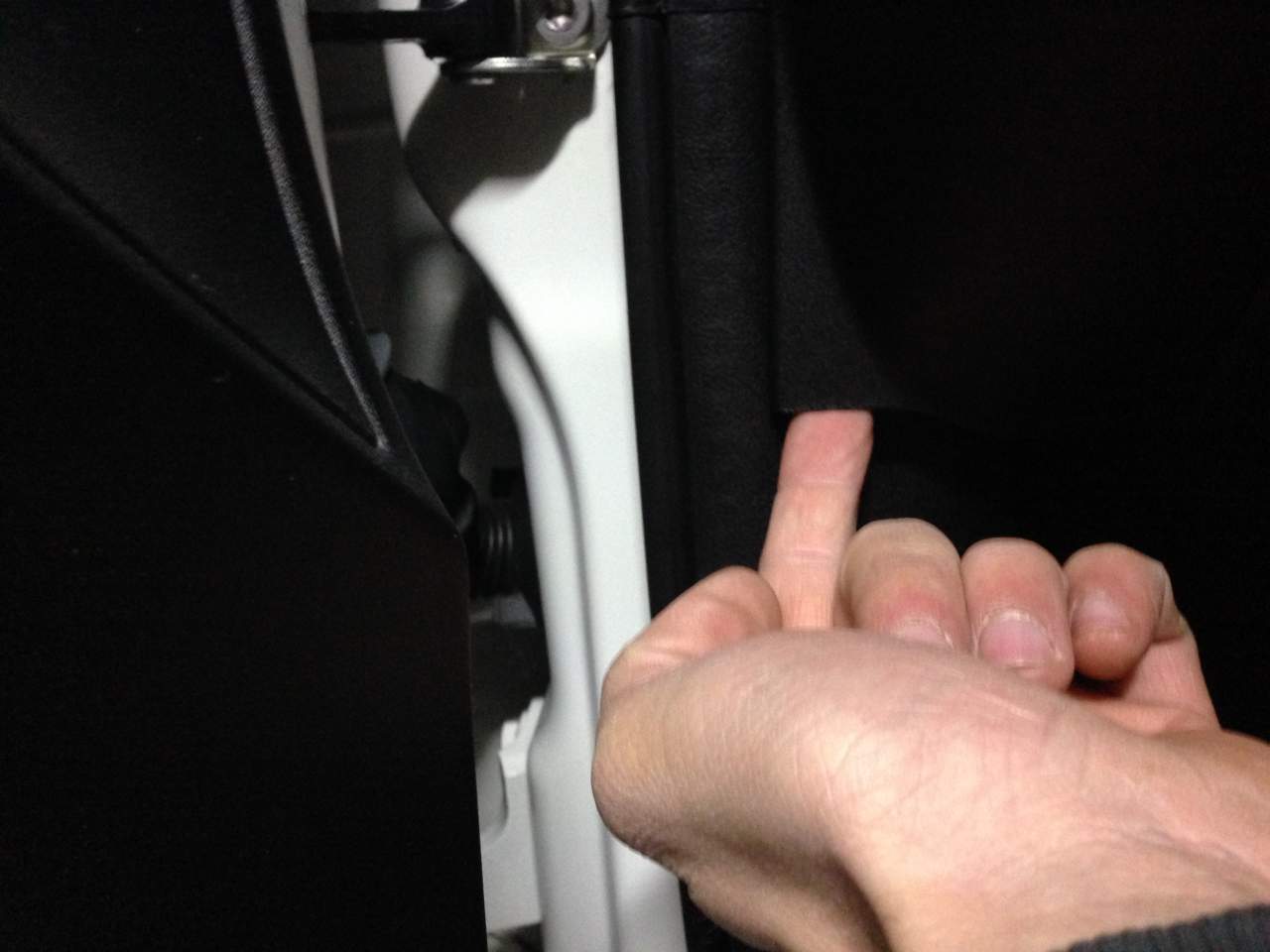

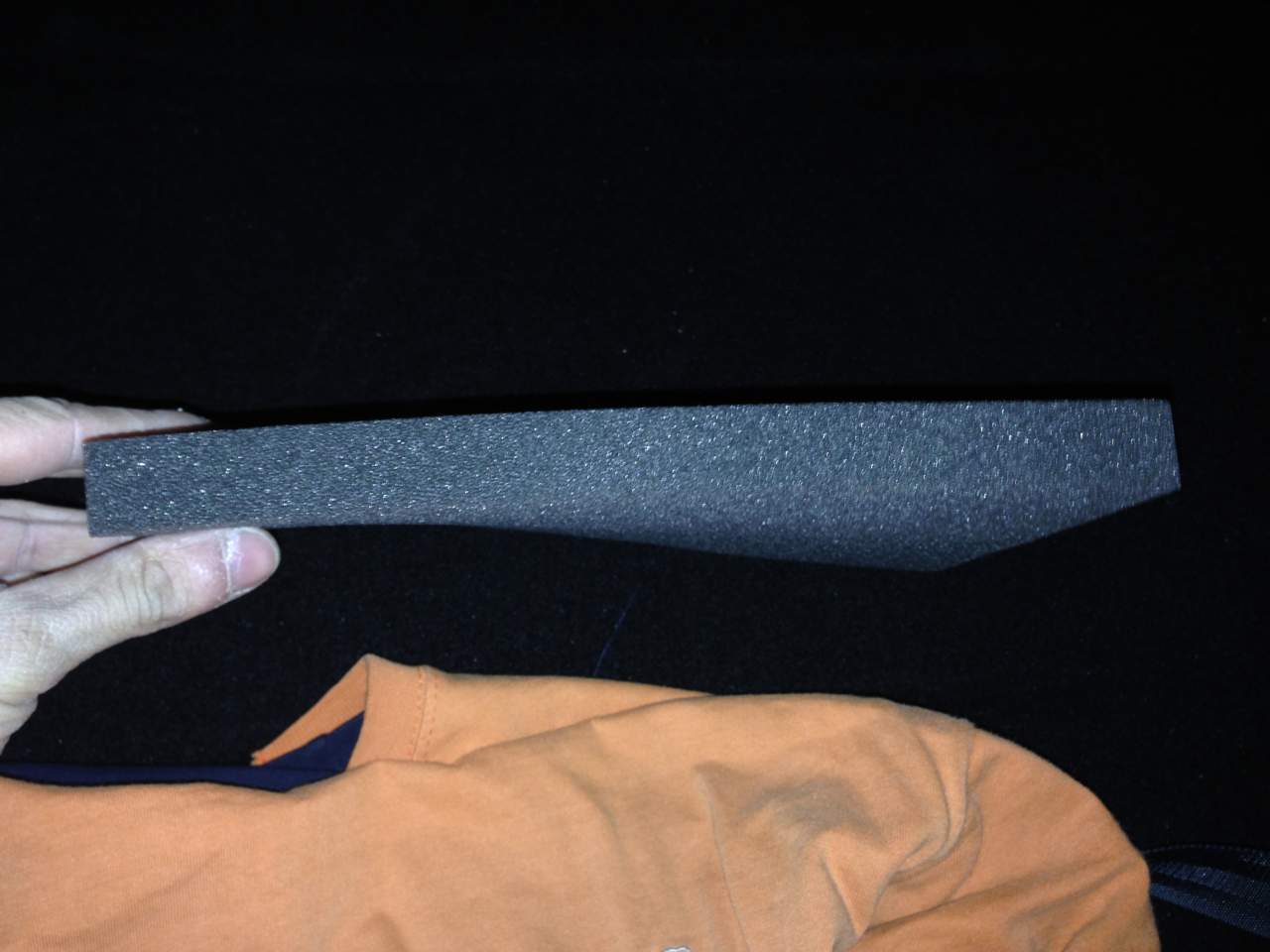

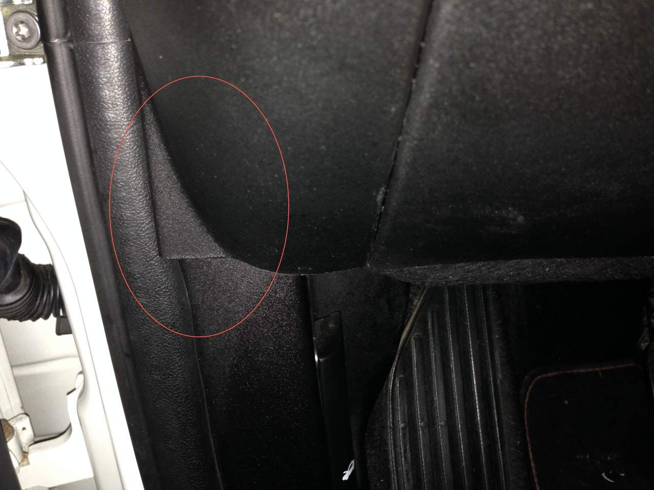

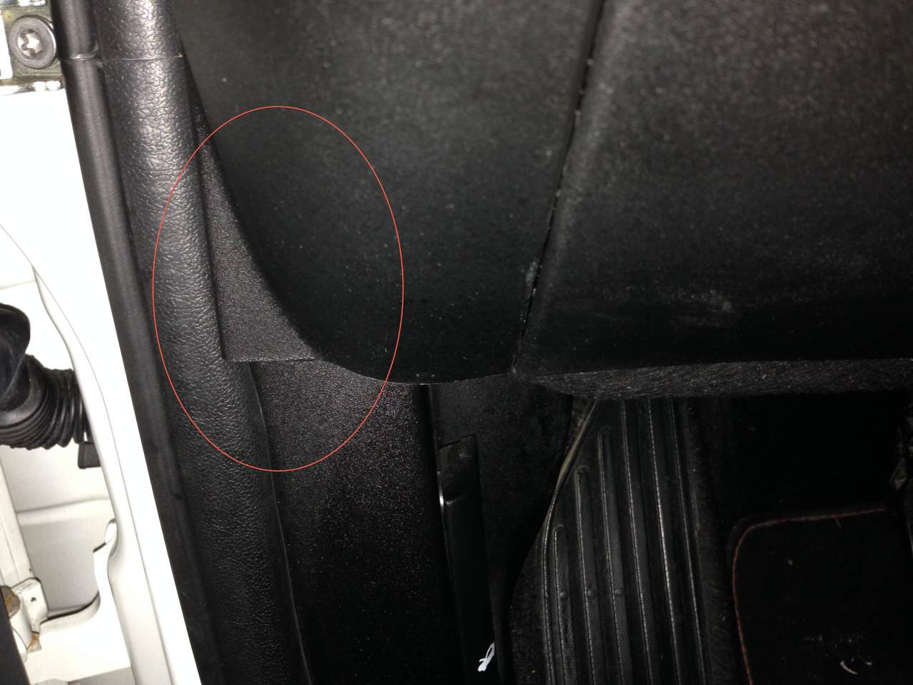

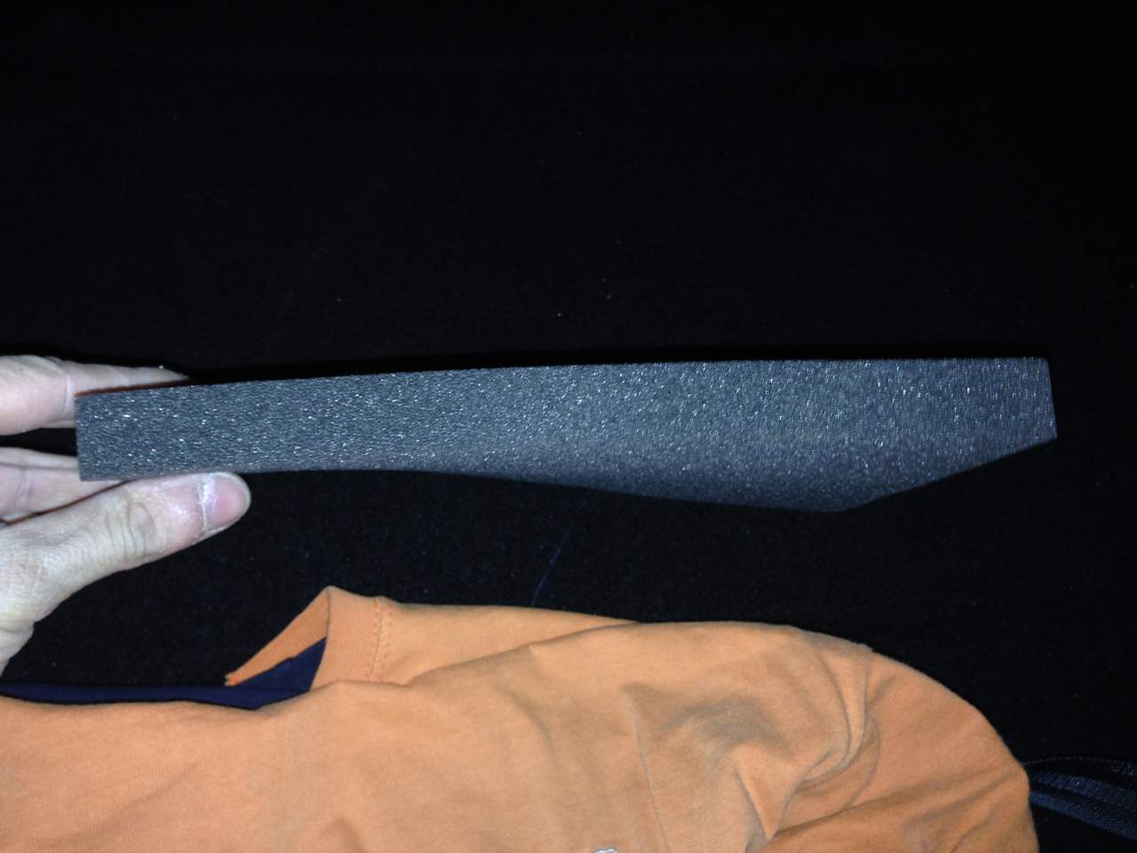

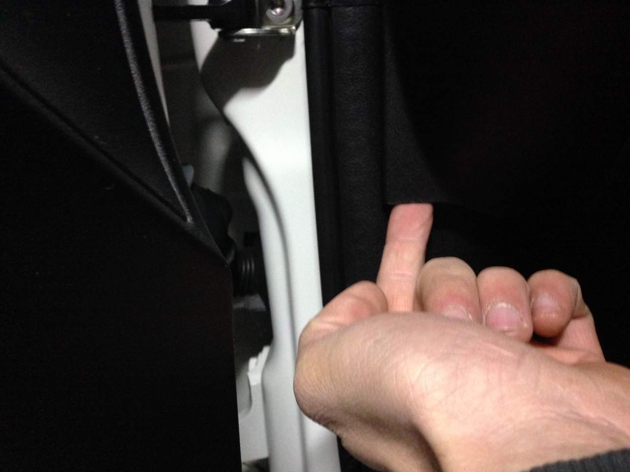

Ecco le foto promesse del lavoretto alle porte:
il punto " incriminato " è quello evidenziato in foto…nello spazio sottostante come si vede c'è spazio sufficiente per far passare un dito ed è quello lo spazio che ho riempito
con la spugna in modo che non generi rumori…. IMG_2329.jpgIMG_2325.jpgIMG_2327.jpg
al momento a una settimana dal lavoro eseguito regna ancora il silenzio :cool:

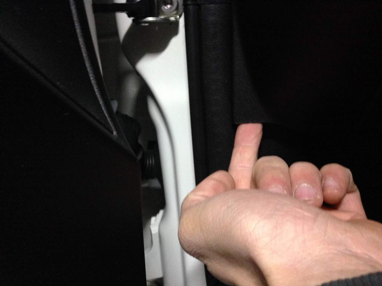

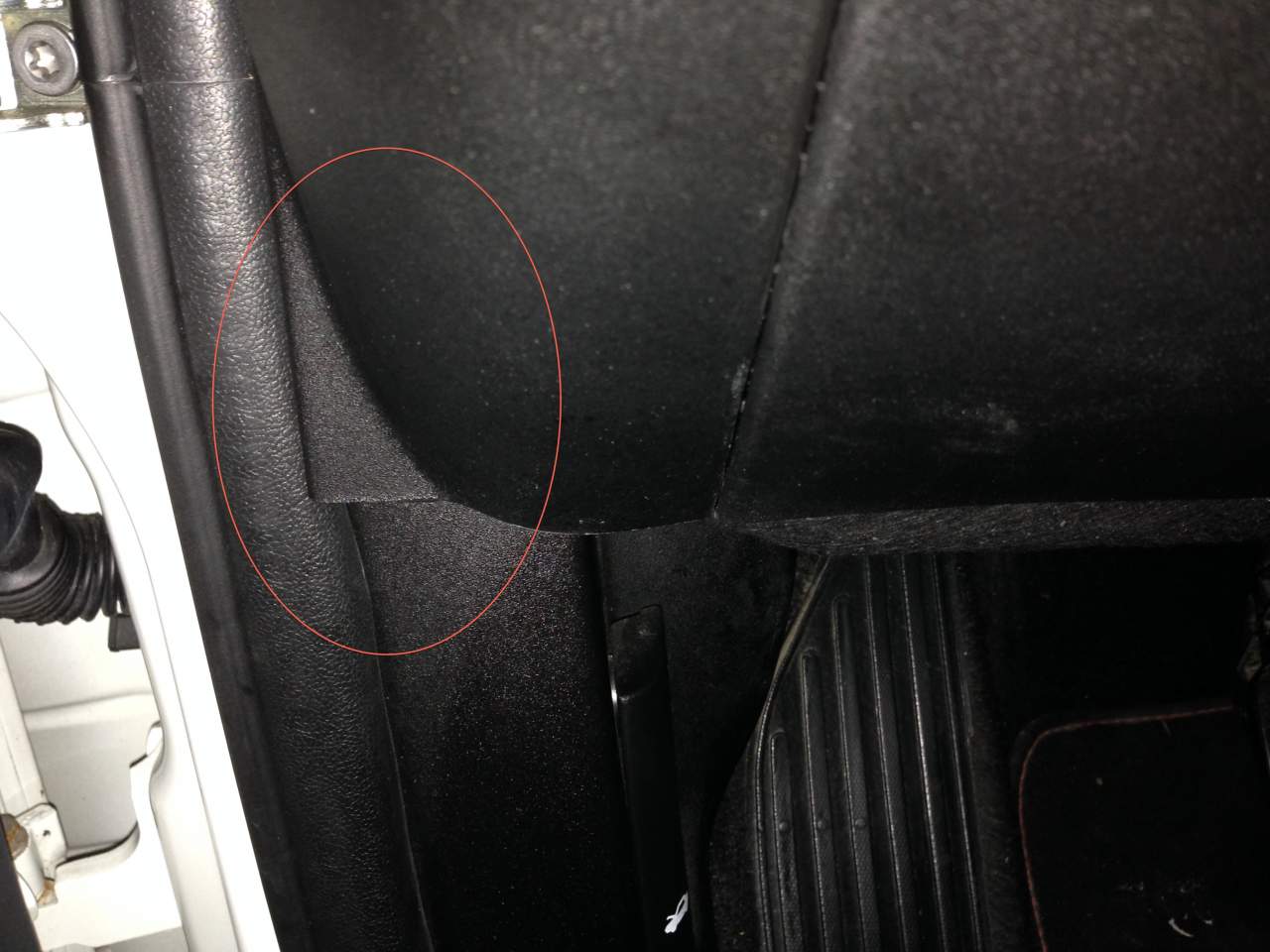

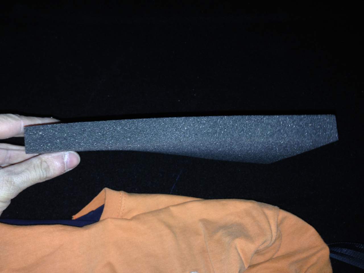

con la spugna in modo che non generi rumori….Visualizza allegato 115204Visualizza allegato 115206Visualizza allegato 115205
In quel punto a me la plastica è stotto la guarnizione.
Infatti immaginavo che non fosse così su tutte…finora due su tre avevano il mio stesso difetto, quella di un amico invece era sotto la guarnizione….

Ieri ho controllato la mia! Anche a me la plastica sta sopra la guarnizione. Devo provare a metterla apposto...
