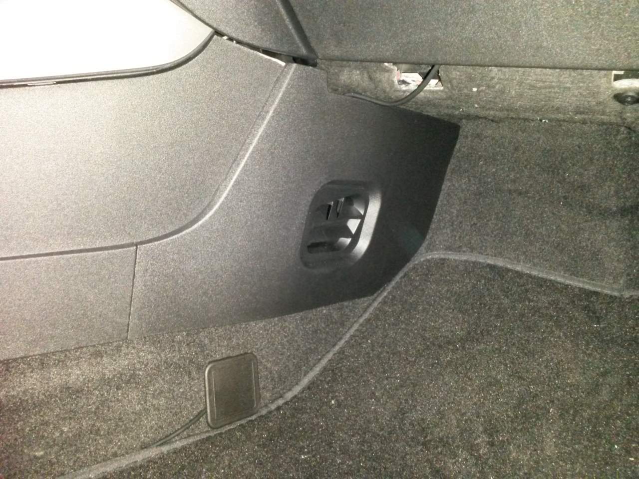

Ciao ragazzi, vi metto tre foto per mostrarvi dove ho fatto passare il cavo Aux nella mia Veloce..
con l'autoradio aftermarket che avevo sulla Mito mi capitava spesso di riprodurre via bluetooth la musica dallo smartphone;
ora non posso piu farlo..e ho deciso di rimediare sfruttando il collegamento aux presente nel cassetto portaoggetti lato passeggero:
come potete vedere in alto fuoriesce (dal cassettino) il cavo dell'aux, che va a passare dietro al pannellino in plastica della bocchetta dell'aria del passeggero e sbuca magicamente da quel quadratino in plastica solo soletto :D
- Il pannellino lo ho tirato dal fondo con decisione e si è staccato parzialmente facilitandomi il passaggio del cavo -

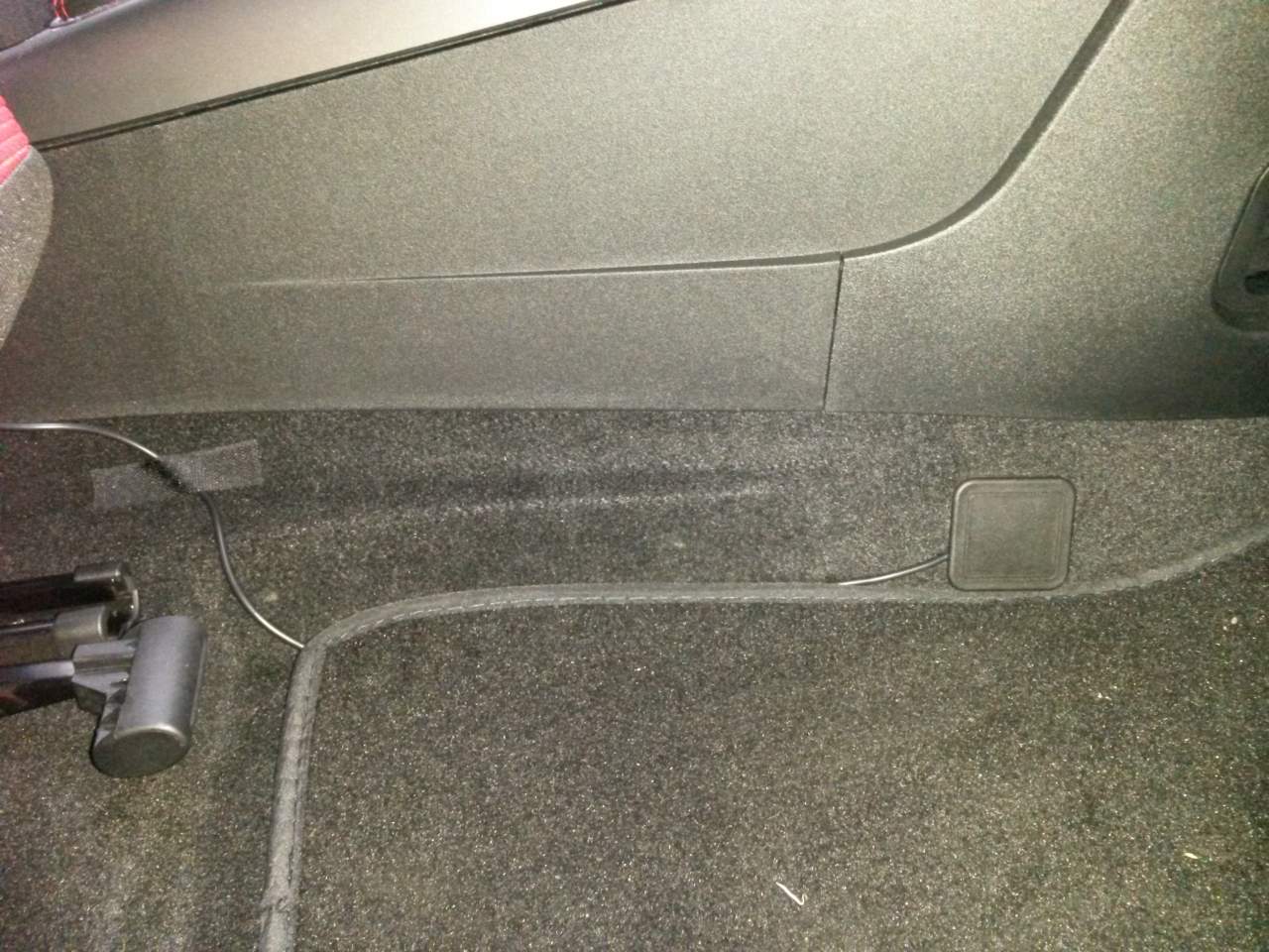

come vedete, il cavo si infila sotto al tappetino per fuoriuscire proprio nell' angolo a sinistra dello stesso;
viene fissato alla tappezzeria tramite un pezzo di velcro di colore scuro, per non farlo scivolare sulle guide del sedile e per tenerlo fisso in modo da non farlo uscire da sotto il tappetino.
il tutto (velcro compreso) non è assolutamente visibile a primo impatto da chiunque osservi l'auto.

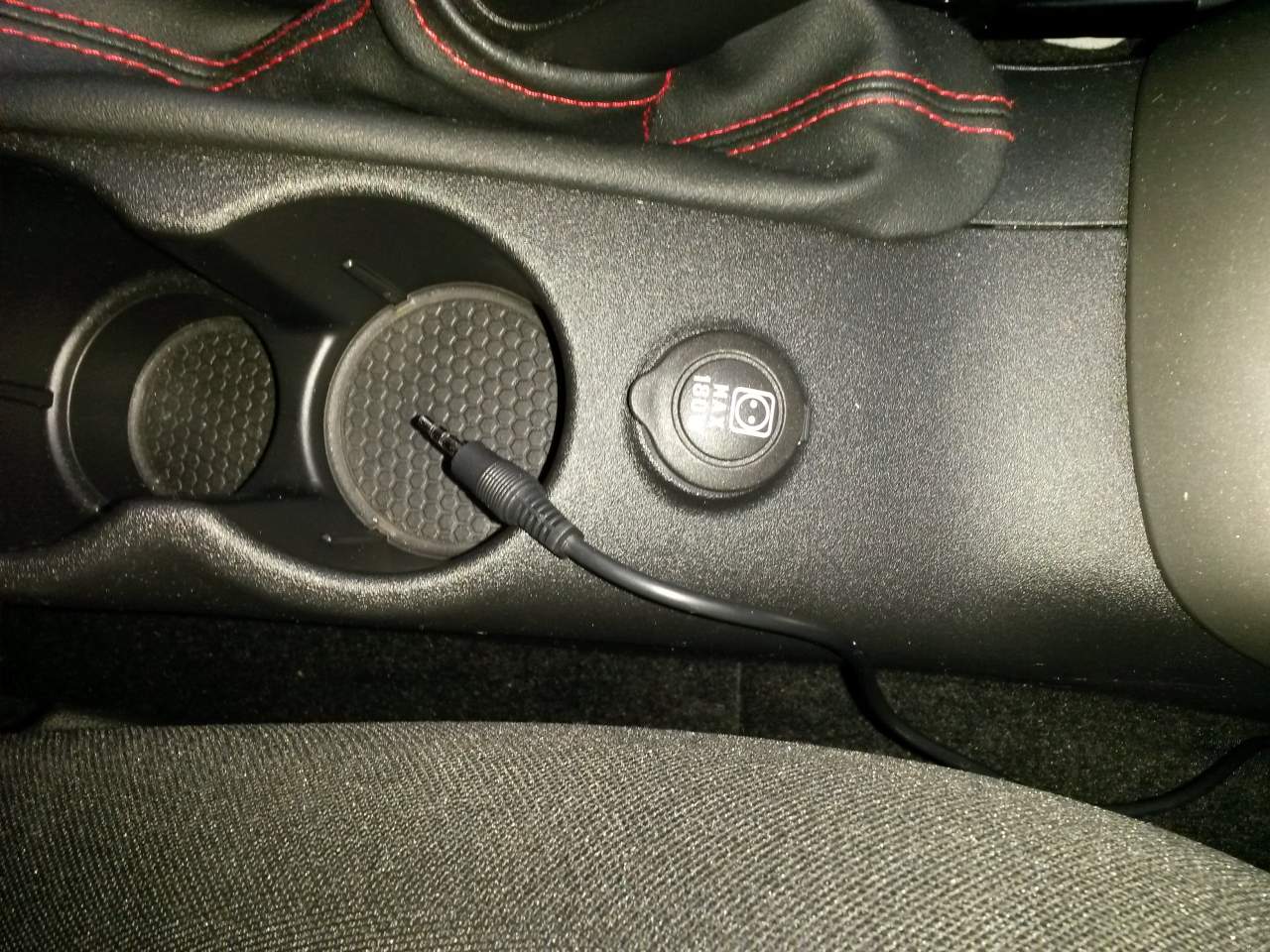

Infine ecco l'ultimo dettaglio del cavo che sbuca tra sedile e centrale per attaccare i nostri lettori mp3/smartphone.
