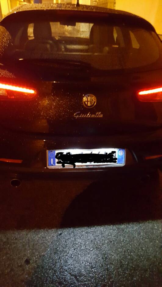

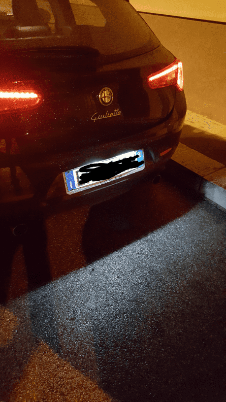

Finalmente full led niente luci gialline alogene sulla targaaaa!
Mmm io volevo metterle ma mi ero informato per i led con resistenze. Mi avevano detto che scaldano tanto ed era consigliato metterle in una zona tipo sotto la macchina in modo che nn si sciolga il paraurti con il calore. Io avevo fatto pure un esperimento collegando una lampada normale di quelle luci targa in serie al led e tenendola dentro il paraurti, nn da errore ma scaldava e per paura dopo un giorno l'ho tolta :)

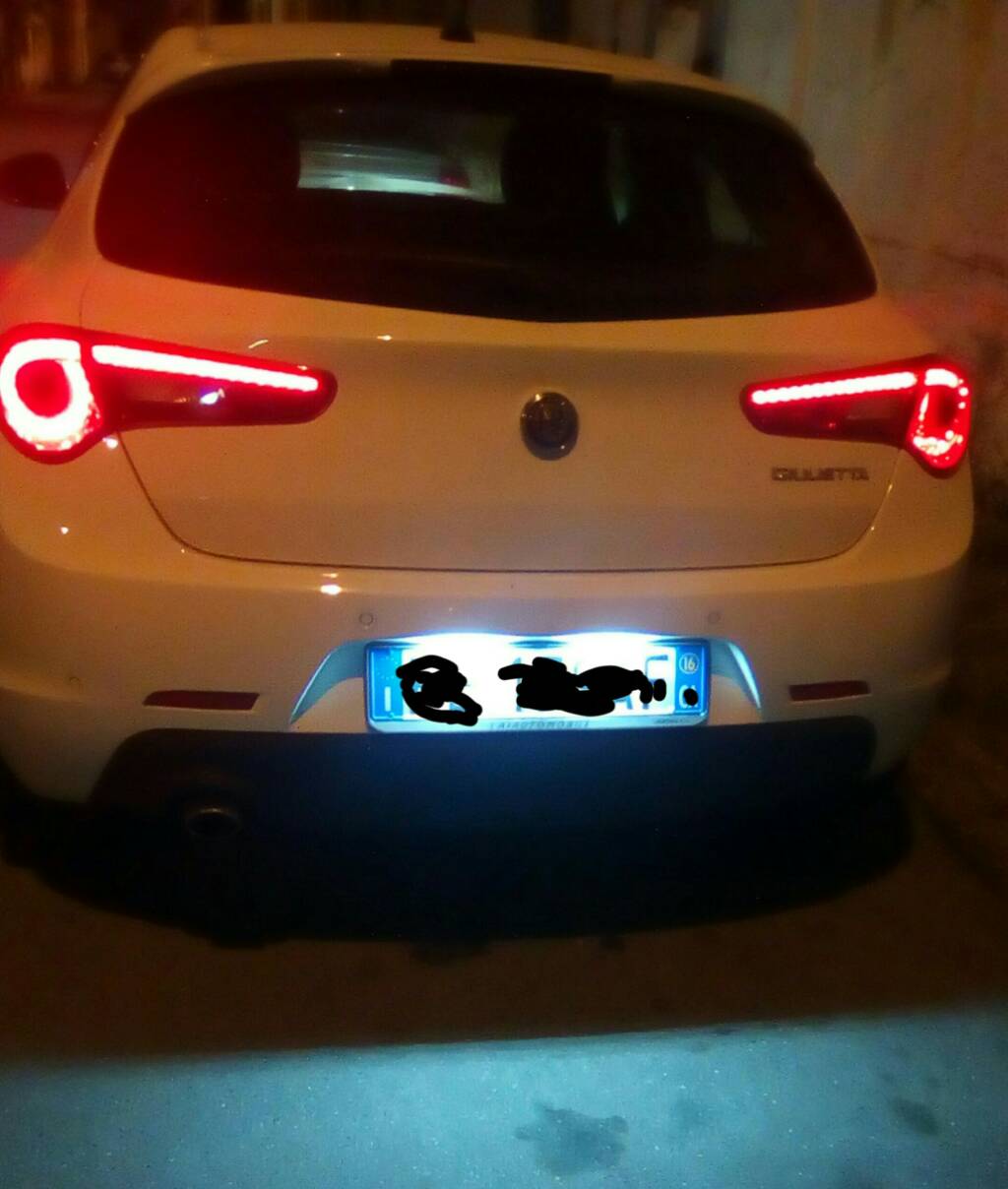

Ne ho provato un casino di led per la targa anche quelle con resistenze incorporate ma nn vanno lo stesso alla fine ho messo le Philips vision quelle bianche danno un bell'effetto pure quelle. Nn mi andava di fare modifiche nell'auto ;)
