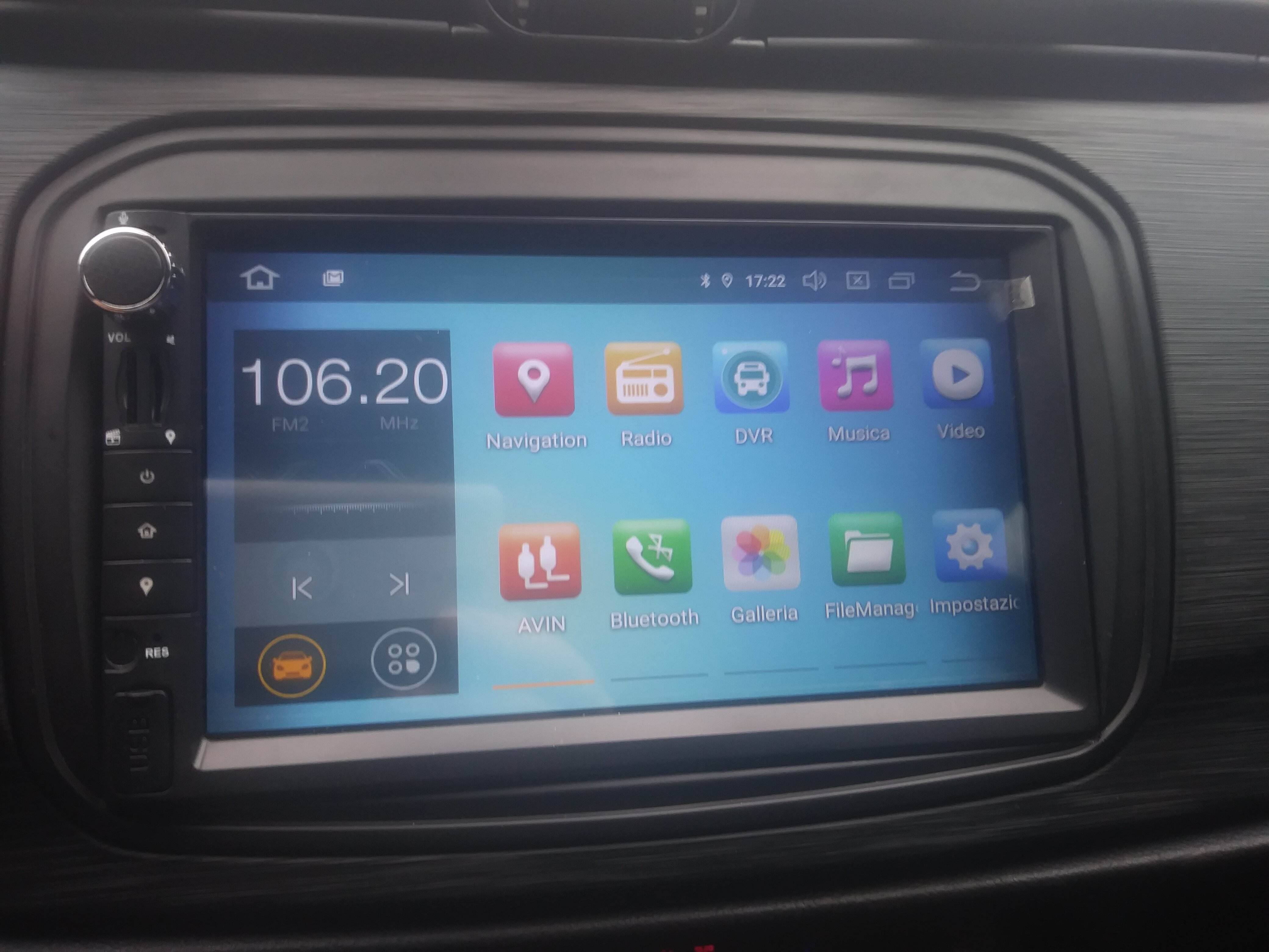

aggiornamento aftermarket
sostituzione uconnect da 5" con autoradio android 2 din con schermo da 7"
ho installato un modello universale, nello specifico
marca / modello ERISIN / ES8049U
è una PX-5 - octacore 4gb di ram - da premettere che funziona tutto tramite bluetooth , zero cavetti.
in aggiunta :
INTERFACCIA COMANDI AL VOLANTE E INFOTAINMENT ALFA GIULIETTA '14 (CTUAR01)
-funziona bene e si recuperano tutti i settaggi base . presa da 2effeonline che da una buona assistenza se si hanno problemi nell'installazione
MASCHERINA PHONOCAR 3/688
- anche se alla vista preferisco quella alpine che purtroppo al momento dell'ordine nn era disponibile , quindi è possibile che in futuro la sostituisca, ma fa il suo dovere limandola un bel pò, come del resto tutte le mascherine che si devono adattare alle autoradio cinesi

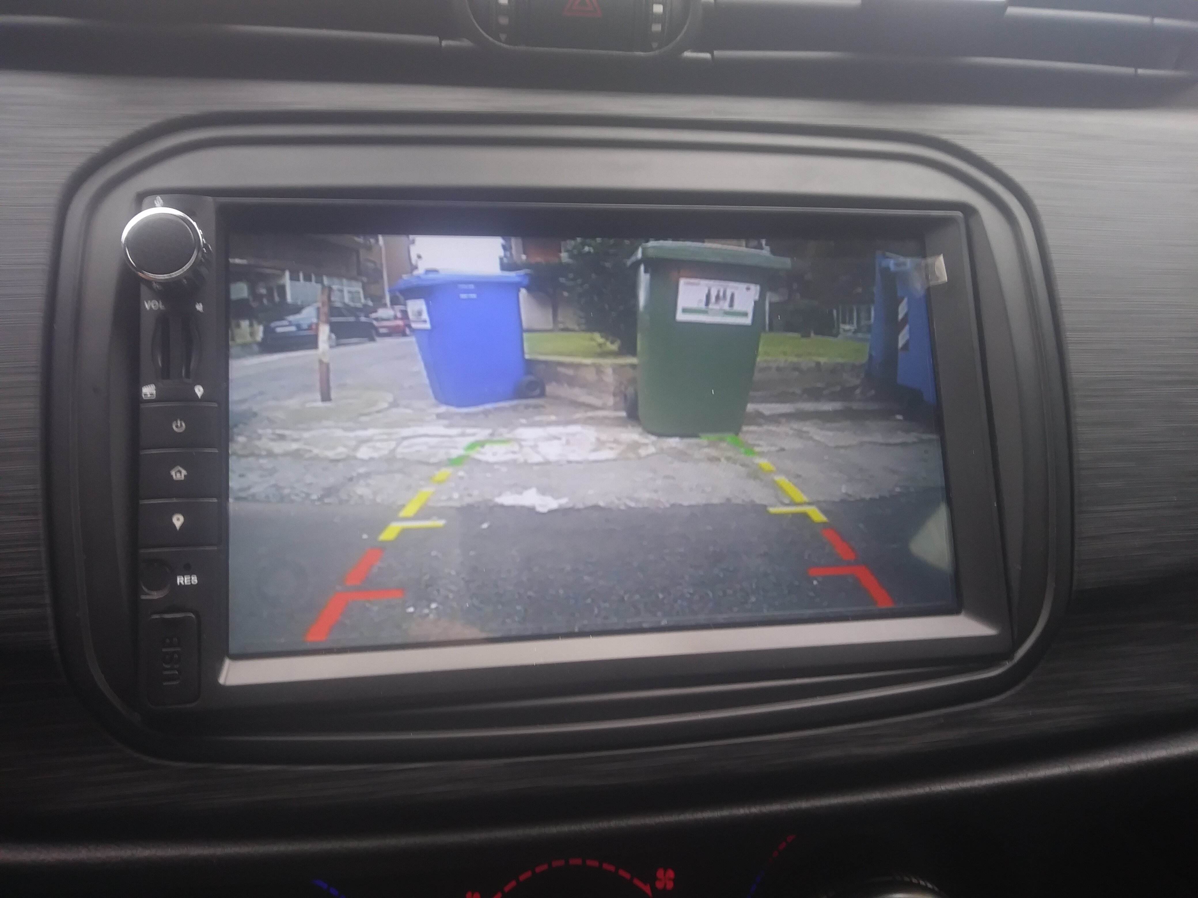

Auto Wayfeng WF® HD CCD Macchina fotografica auto impermeabile retromarcia Backup Telecamera posteriore vista posteriore con 4LED per Alfa Romeo 156 159 166 147 Brera Spider 05
- luce del porta targa c/retrocamera che si adatta alla perfezione con la giulietta e si vede una cartolina anche la sera
in aggiunta... spinotto antenna, adattatore mini usb per recuperare quella della plancia in basso e prolunghe usb che arrivano nel vano porta oggetti di cui una la uso per il sistema tmps che ho comprato a parte e funziona con l'app integrata nella radio

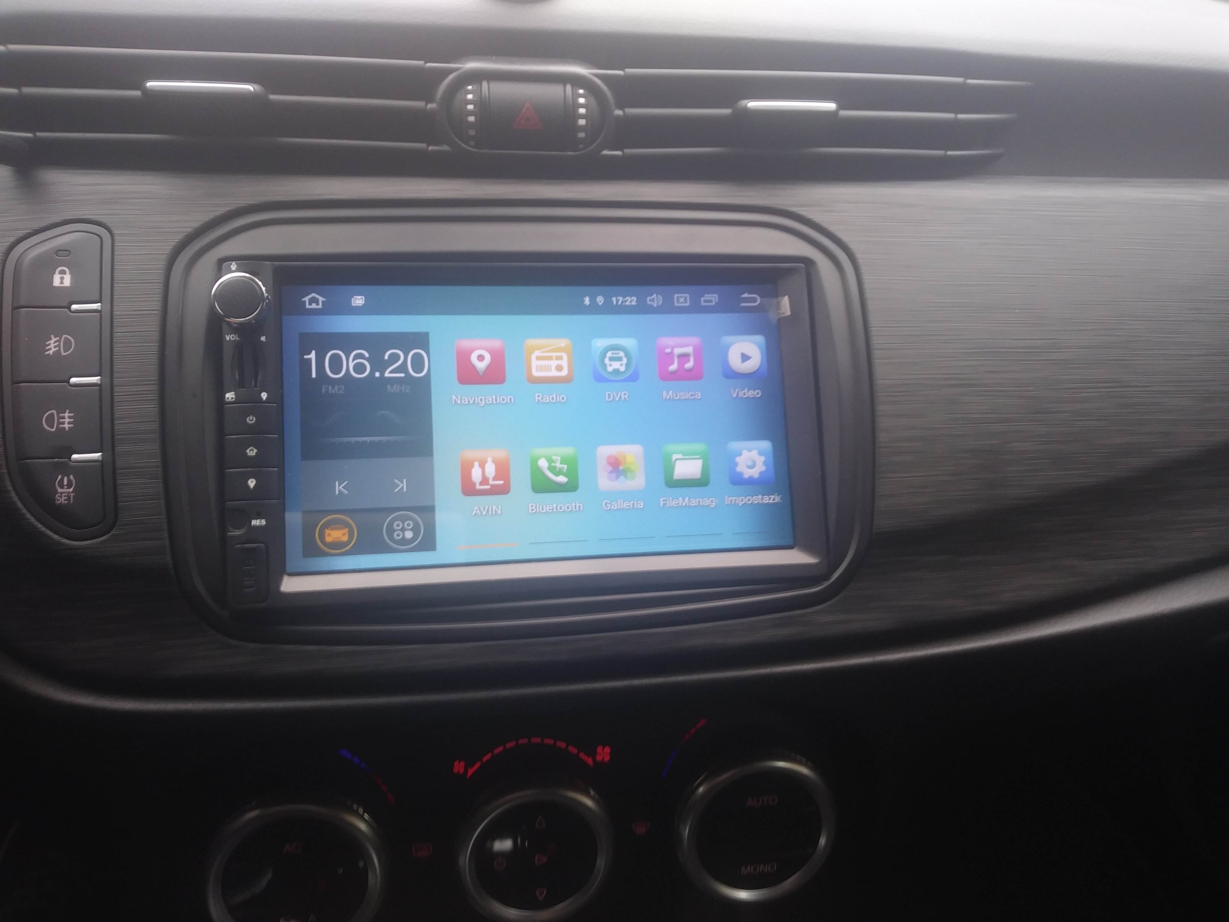

grazie
un pelino sporge, ma nulla di eclatante ... sul lato sx che ci sn prese usb e sd è un po piu voluminosa rispetto al lato destro quindi anche messa in pari si nota la differenza.
volendo la potevo spingere un pò piu in dentro ,ma ero in pausa pranzo ed ho rimontato tutto di fretta
poi "" penso "" che la mascherina marca alpine sia migliore di quella che ho messo io e l'effetto finale sarebbe migliore
