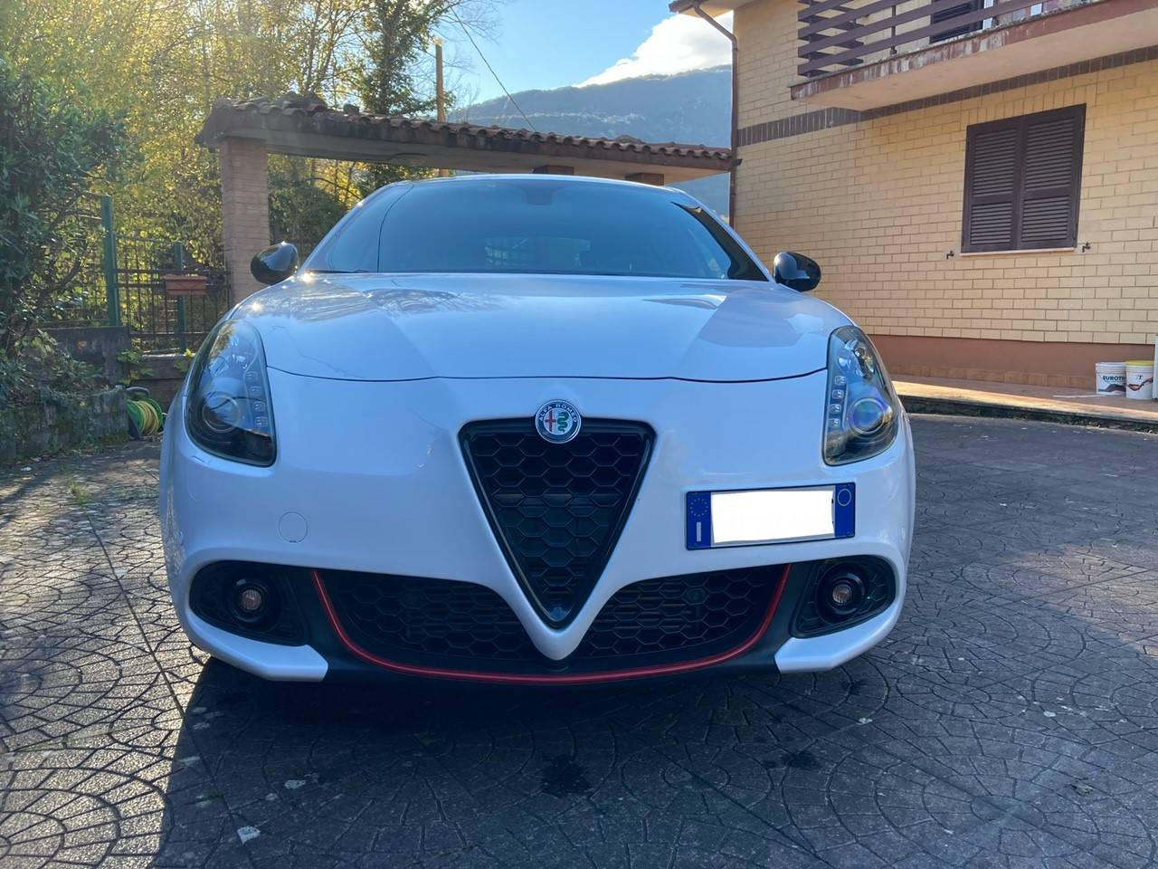

Spesso fotografiamo la giulietta di 3/4 (è uno dei più bei 3/4 in circolazione), ma anche fronte retro non è male...
