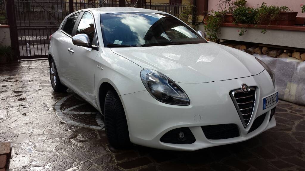

Complimenti per la Tigre Bianca! che muso da Felina che ha la 940:cool:
hai visto che prima o poi la Passione ritorna nonostante tutto!
105863
Perfetti i Cerchi, stanno su da Dio.
