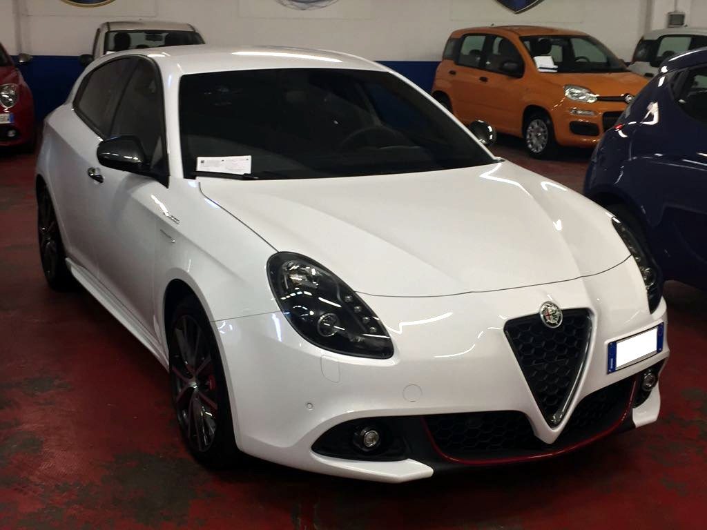

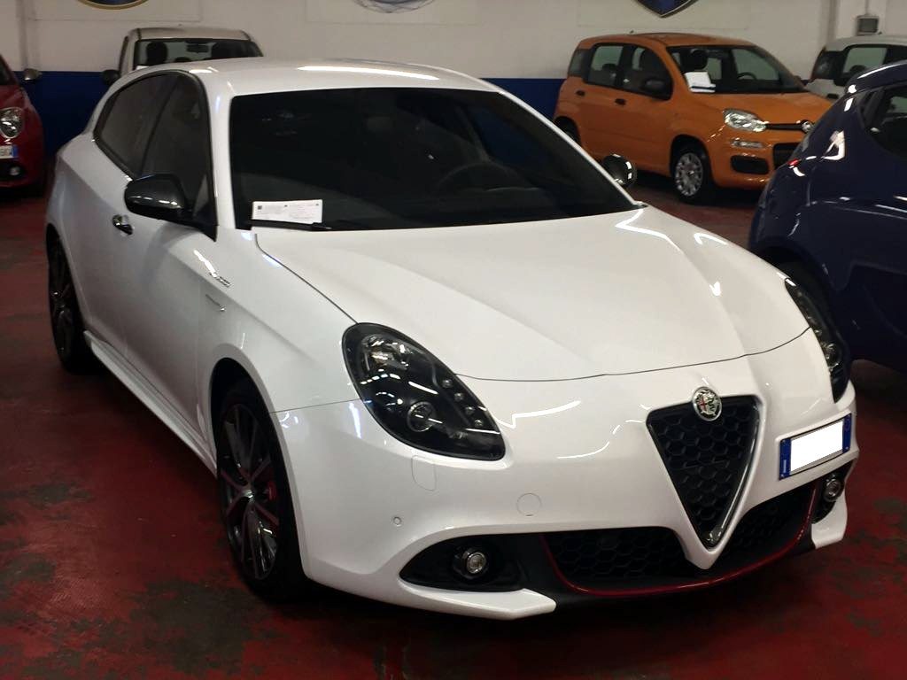

Visualizza allegato 143723 Sono andato a vedere la piccolina dal concessionario, fresca di immatricolazione, aspetta l'assicurazione per essere portata a casa ;)
Ho "rubato" una fotina con il cellulare, quando sarà a casa vedrò di farle un book come si merita
ciao Piz,
complimenti !!
a parte il colore (bello comunque bianco) è identica alla mia ROSSA!!
...vedrai che ti darà molte soddisfazioni...[emoji294]️[emoji294]️[emoji294]️
magari vi vediamo per torino[emoji16][emoji16]
