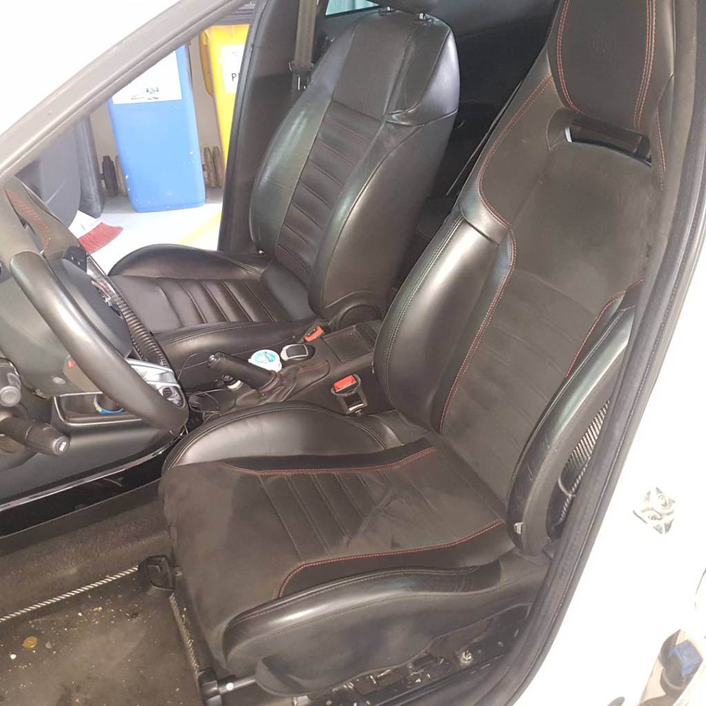

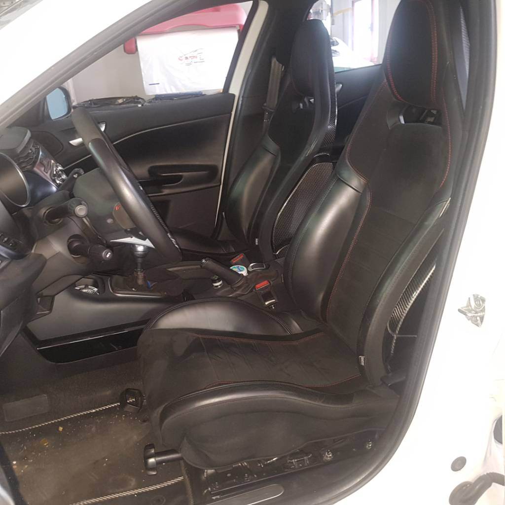

Priml montato
come sta venendo montarli hanno le stesse slitte??? o c e da modificarr???
Da modificare . 2 staffe sono da fare . 1 foro quaglia e ce da recuperare una staffa dai sedili vecchi e fagli 1 foro in piu . I sedili ce da levare i 2 perni di centraggio e togliere le 2 basette solo da un lato . Per recuperare lo spessore delle staffe .

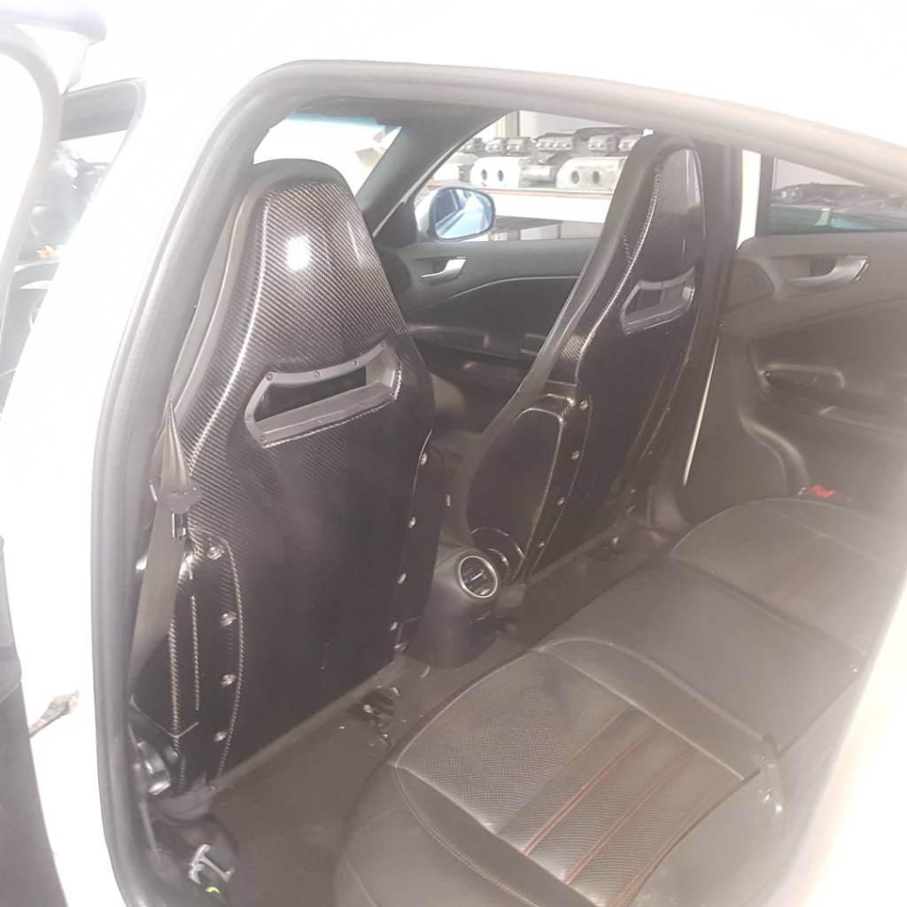

unica pecca forse è ke si vedono le staffe bisognerebbe creare un pezzo di plastica x coprirle
