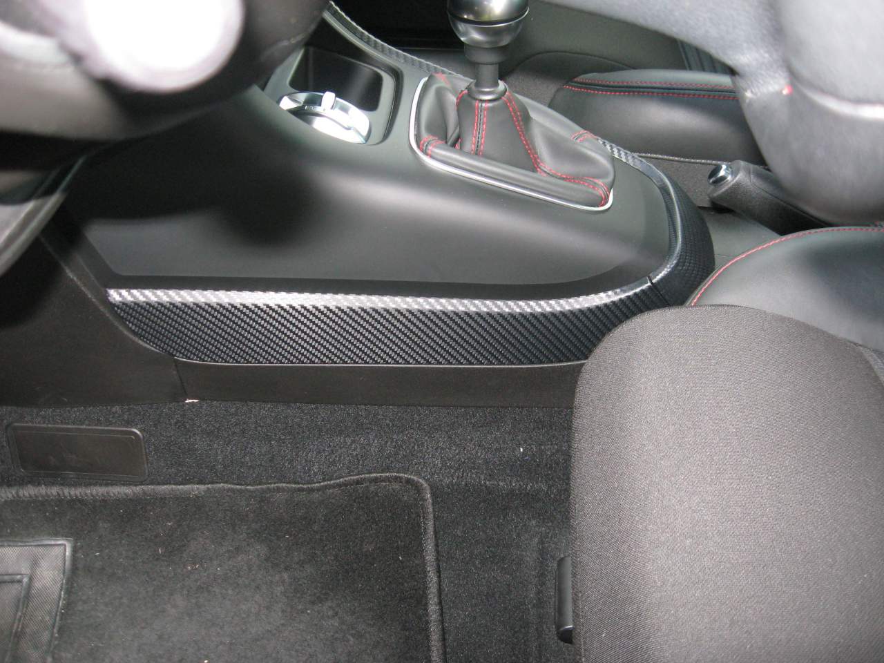

No purtroppo é una foto presa in rete! Cercavo info proprio per capire come smontarla ed é venuta fuori questa foto ma niente istruzioni!
Semplice..prima togli quella verso i pedali che è a pressione con tre mollette poi sviti l unica vite che è sotto la giunzione delle due mostrine (quindi solo togliendo la prima parte) e la seconda parte si sfila verso l alto.

Grazie Alfista_CC per la dritta! : good . :
In settimana finisco...o quasi...
Re: Alfa Giulietta QV - 1750 TBi - Rosso Alfa - 2011 - VE

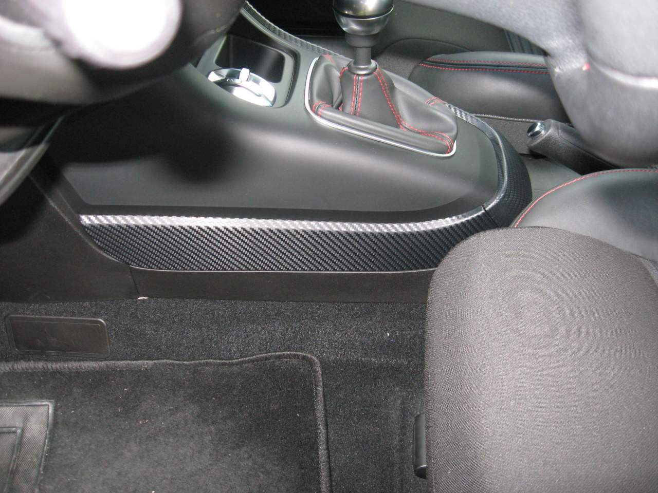

Ultimato il lavoretto del tunnel! :Joker:
Bello e bravo.: Clap :. complimenti ottimo risultato
Niente male, bravo! :D

Ho fatto questa cos'ì si vede anche la palncia:lol2:
Bellissimo!
seguite le istruzioni di alfista?
si smonta in quel modo?
Si estatto,solo che non c'era la vite se la saranno dimenticati in fabbrica.
Grazie per i complimenti.
